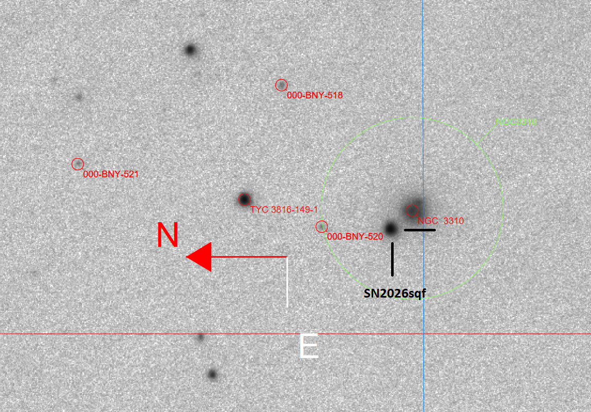

Hallo Wolfgang @Wolfgang aus OWL
ich habe, angeregt durch deinen Hinweis, gestern NGC3310 mit einem Rotfilter fotografiert, konnte an der angegebenen Position allerdings nichts feststellen. Also wenn dort tatsächlich etwas ist, ist es schwächer als 15mag (im roten Spektralbereich).
29x60s, mit dem Beroflex Objektiv 500mm, f/11, Touptek G3M178M, Rotfilter+UV/IR-Cut Filter.
Vergleiche:
- die SN2026sqf ist etwa so hell wie der Stern TYC 3816-149-1
- 000-BNY-521 (AAVSO Catalog) 14.781 (0.061) mag (Rc) und ist gerade noch so auf der Aufnahme erkennbar
- wenn AT2026wpf mindestens 15 mag im roten Spektralbereich hell wäre, würde ich knapp westlich des Kerns etwas erkennen können. Die angegebene Position liegt auf meiner Aufnahme knapp ausserhalb des Kernbereichs - laut Plate-Solving mit Siril
Vielleicht hats jemand mit größerem Gerät versucht?
Andreas

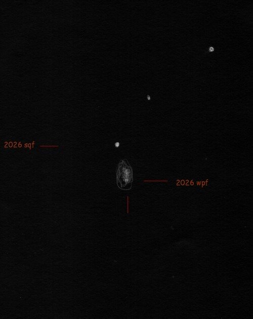

auf Raffael´s Starparty in Neu Göhren unter recht klarem Himmel, bei allerdings miesem Seeing
gelang mir mit dem 21" Dobson bei V 431x auch die Sichtung der zweiten Supernova !
Christian

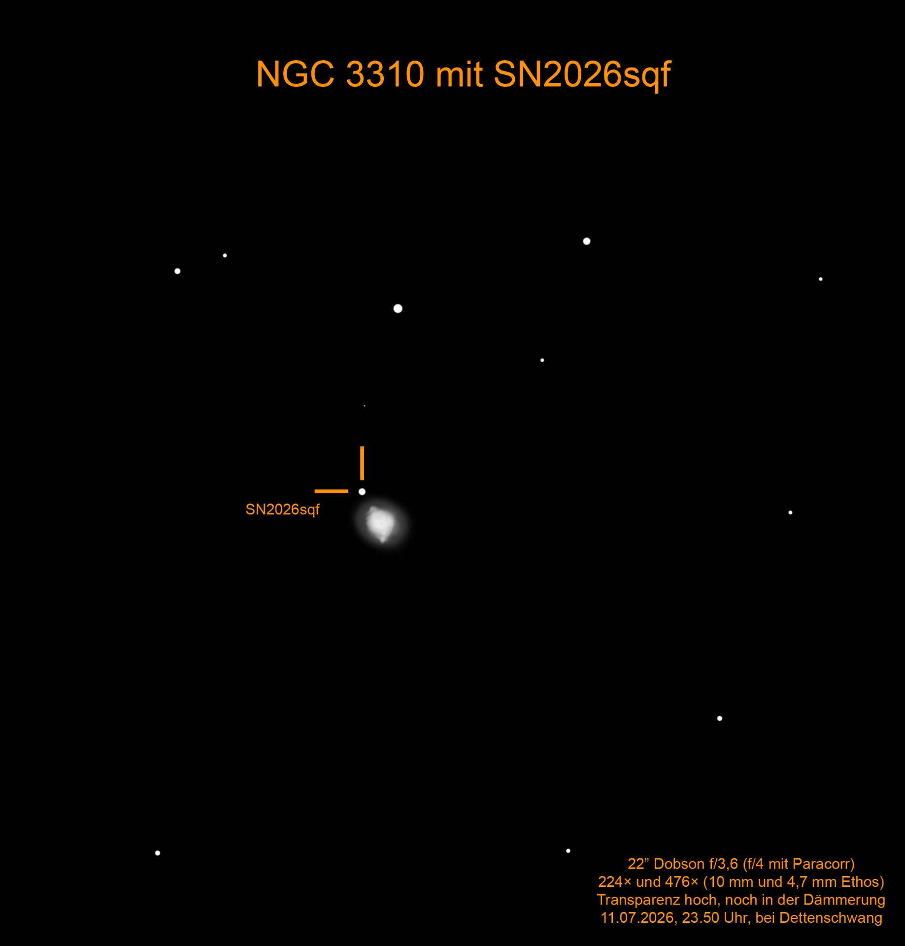

Servus beinand,
zwar verspätet, aber auch von mir eine Einzelbeobachtung (vom 11.7.2026):
"Schon im Überblicksokular war sofort die Supernova als heller Stern direkt neben der Galaxie zu sehen. Beim Hochvergrößern konnte ich einen Vergleichsstern mit 15m4 gut erkennen, was mich positiv stimmte. Es war ja noch nicht komplett dunkel, die Transparenz des Himmels musste also gut sein. Die Galaxie selber wirkte unruhig und bei besseren Bedingungen wäre da sicher mehr herauszukitzeln. Ich meine, die beiden Spiralarmansätze sehen zu können (bei 224×). Die Helligkeit der Supernova schätzte ich als 12m9 ein. Vergleichssterne mit 11m9, 12m7, 13m3, 14m3 usw. ließen eine ganz gute Schätzung zu. Fotografisch wird die Supernova noch einen Tick heller gemessen (laut AAVSO), aber ich konnte eben gut mit dem 12m7-Stern vergleichen. Ich hatte kurz vor Mitternacht beobachtet."
Hier die Skizze dazu:
(Ich hatte mich nur beim Öffnungsverhältnis vertippt, f/3,5 – exakt f/3,47 – statt f/3,6... muss ich irgendwann in der Beschrifutng ändern)
Liebe Grüße,
Christoph
