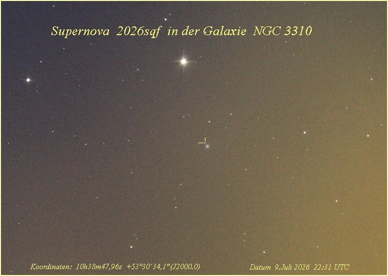

Hallo
gestern Abend konnte ich die SN 2026sqf in der Galaxie NGC3310
fotografieren. Ausschnitt vom Gesamtbild.
Leider habe ich in die Richtung der SN , die im Sternbild UMa sich befindet,nicht völlig freie Sicht, so dass mir ein Ast im Weg war.
Dennoch sieht man eindeutig die Supernova (links oben) in der Galaxie.
Die geschätzte Helligkeit beträgt: ~13,0 mag
Instrument: SkywQuattro 150/520mm Canon EOF 600; ISO1600, 45sec.
CS Dieter

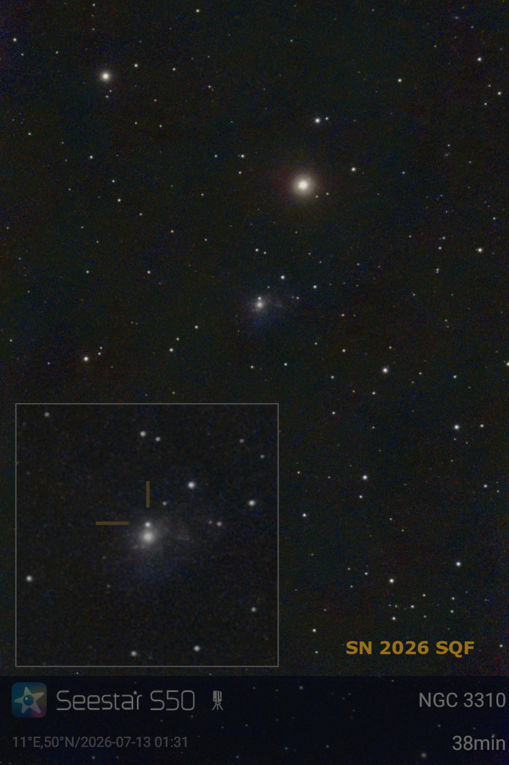

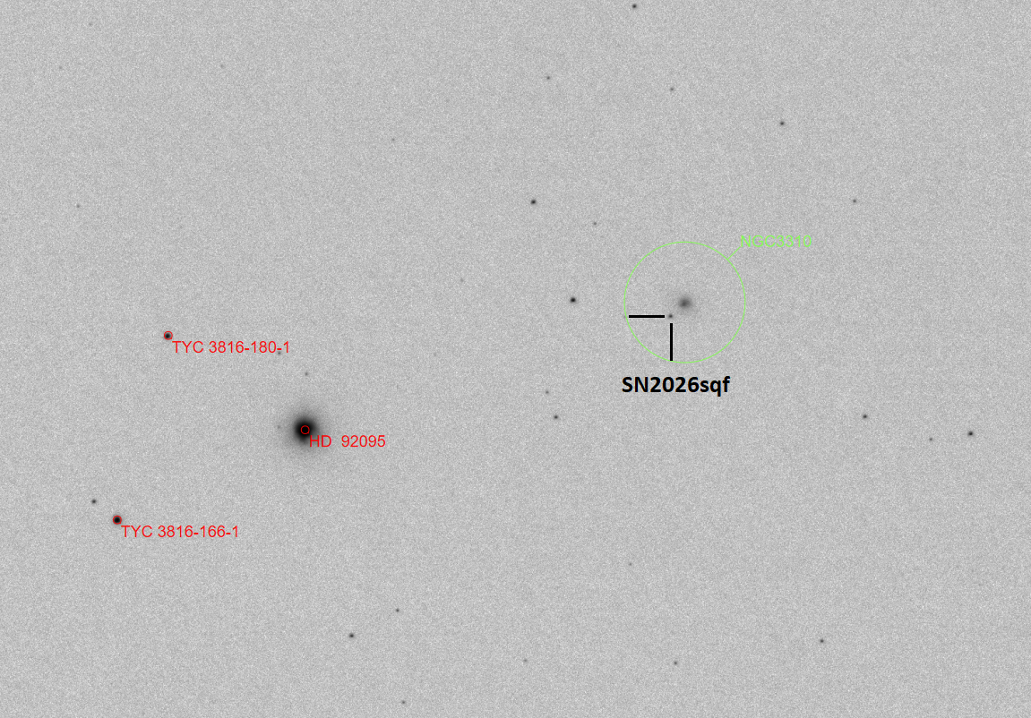

Ich hoffe diesmal ist es die richtige Stelle.
Mit dem 20x70 Bino hab ich sie nicht gefunden,
im Seestar ist sie da, von NGC3310 ist aber nur der Kern abgebildet (10,6 mg).

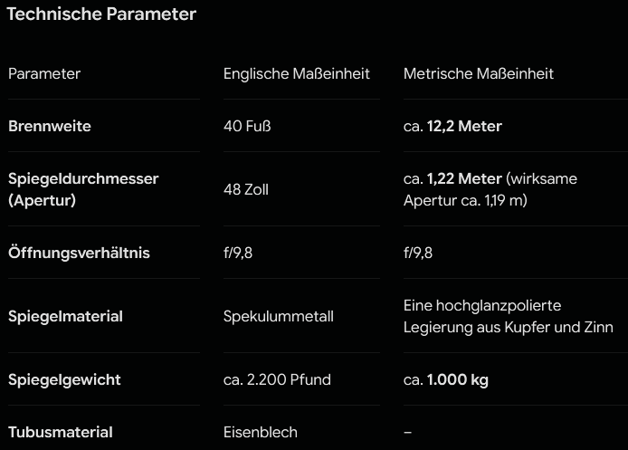

lt. Wikipedia hat Herschel NGC3310 1789 entdeckt, sein "Lieblingsinstrument" war damals

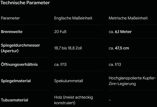

obwohl er schon das große „40-foot telescope“ hatte, im Prinzip ein Schiefspiegler
VG - Frank

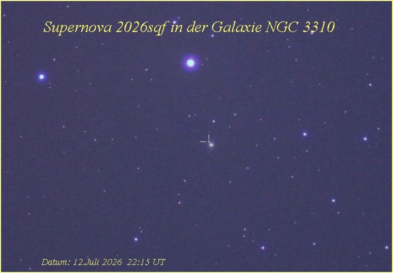

Hallo
gestern Abend (12.Jul.26) konnte ich die SN 2026sqf in der Galaxie NGC3310
im Sternbild UMa nochmal fotografieren.
Ich habe mir einen anderen Standort gesucht, so dass ich die SN ohne Störung aufnehmen konnte.
Die Supernova (links oben) in der Galaxie hat eine geschätzte Helligkeit von: ~12,6 mag
Instrument: FH-RF 120/600mm, Canon EOF 700; ISO 1600, 45sec.
CS Dieter

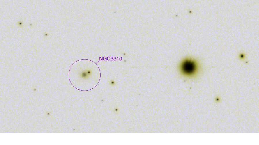

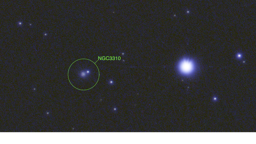

Danke, Lothar, für den Hinweis.
Sehe den Beitrag zwar erst jetzt, aber da der Himmel bei mir heute mitzuspielen scheint, schaue ich mal, ob mein 2" Refraktor fotografisch auch was registrieren kann. Aber wenn es das Seestar S50 schafft, müsste der C50/540 es auch schaffen ;)
Und parallel schaue ich mal mit dem fast-5-Zöller auf visuellem Wege.
Im TSA-120 mit 1,5x Extender (F/11.3) und Pentax XW 7mm und XW 5mm schwach, aber eindeutig erkennbar.
Im Zeiss C50/540 schon auf dem ersten 60 Sekunden Subframe erkennbar. Bild folgt. Mond stört natürlich deutlich, aber könnte schlimmer sein.
Ich schätze ca. 11.9 mag, vielleicht etwas schwächer.

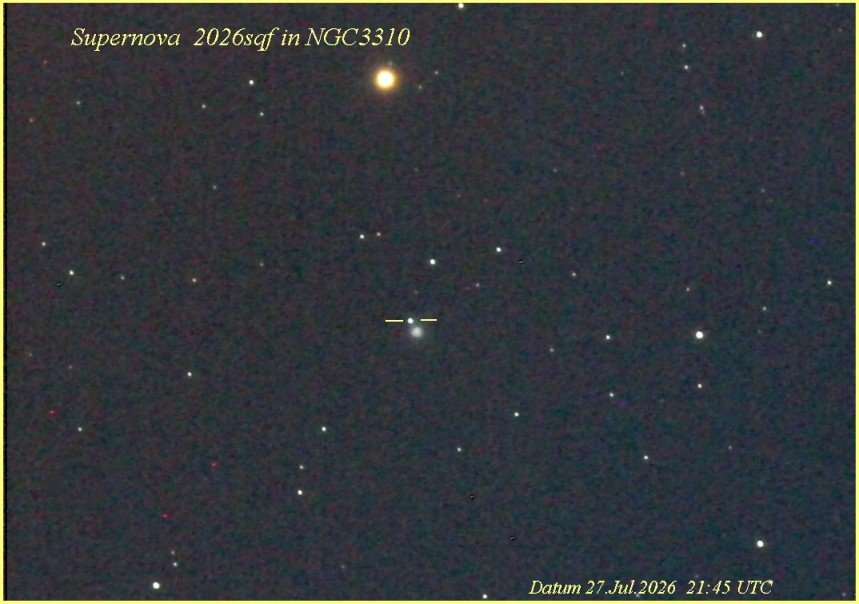

Hallo
gestern Abend (27.Jul.26) konnte ich die SN 2026sqf in der Galaxie NGC3310
trotz 95% Mond nochmal fotografieren.
Die Helligkeit hat weiter zu genommen.
(Bildausschnitt) Die Supernova in der Galaxie hat eine geschätzte Helligkeit von: ~11,5 mag
Instrument: Askar 90F, Canon EOS 600; ISO 1600, 45sec.
CS Dieter
