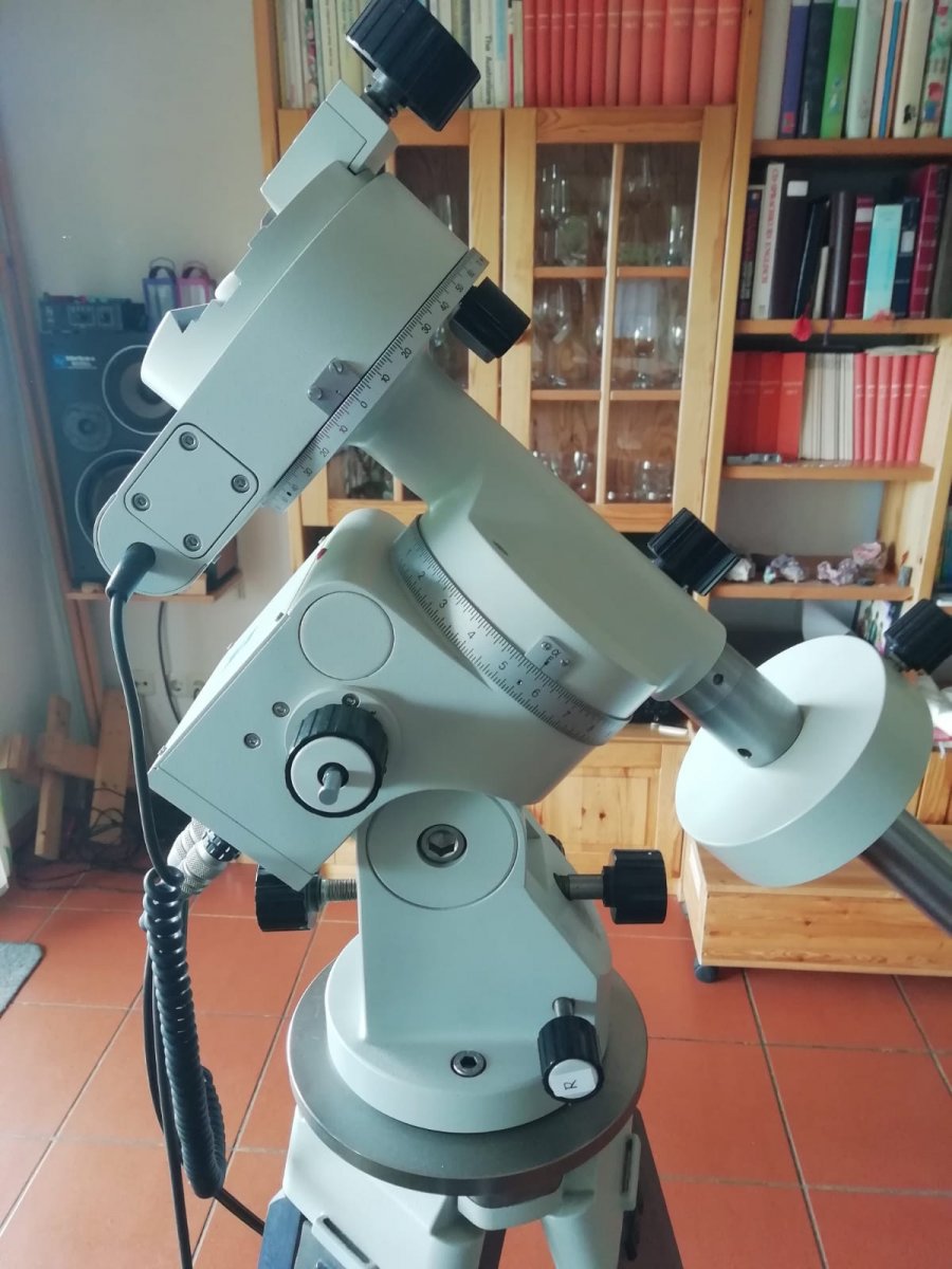

in der Astrofotografie bin ich noch recht neu, habe allerdings die ersten Gehversuche hinter mir. Mein Vater hat noch ein Zeiss APQ 100/1000 mit Zeiss PaMont Ic zuhause stehen. Die Montierung würde ich gerne für noch längere Belichtungszeiten (stabileres Tracking) mit einer Guiding-Kamera versehen. Die PaMont Ic hat bereits einen Anschluss für einen Startracker (7-polig/rund). Allerdings würde ich gerne modernes Equipment mit einem ST-4 Stecker anschließen.
Kann mir jemand sagen, ob das generell möglich ist? Könnte man sich einen Adapter basteln, der die Kabel von ST-4 auf den Zeiss Stecker einfach nur umverteilt, oder liegt hier vermutlich eine ganz andere Ansteuerlogik zugrunde?!
Es würde mich sehr freuen, wenn es hier eine Möglichkeit gibt, das gute, alte Zeiss Equipment auf den aktuellen Stand der Technik zu brinegn.
Ich bin für jeden Hinweis dankbar!
Vielen Dank und liebe Grüße
Flo

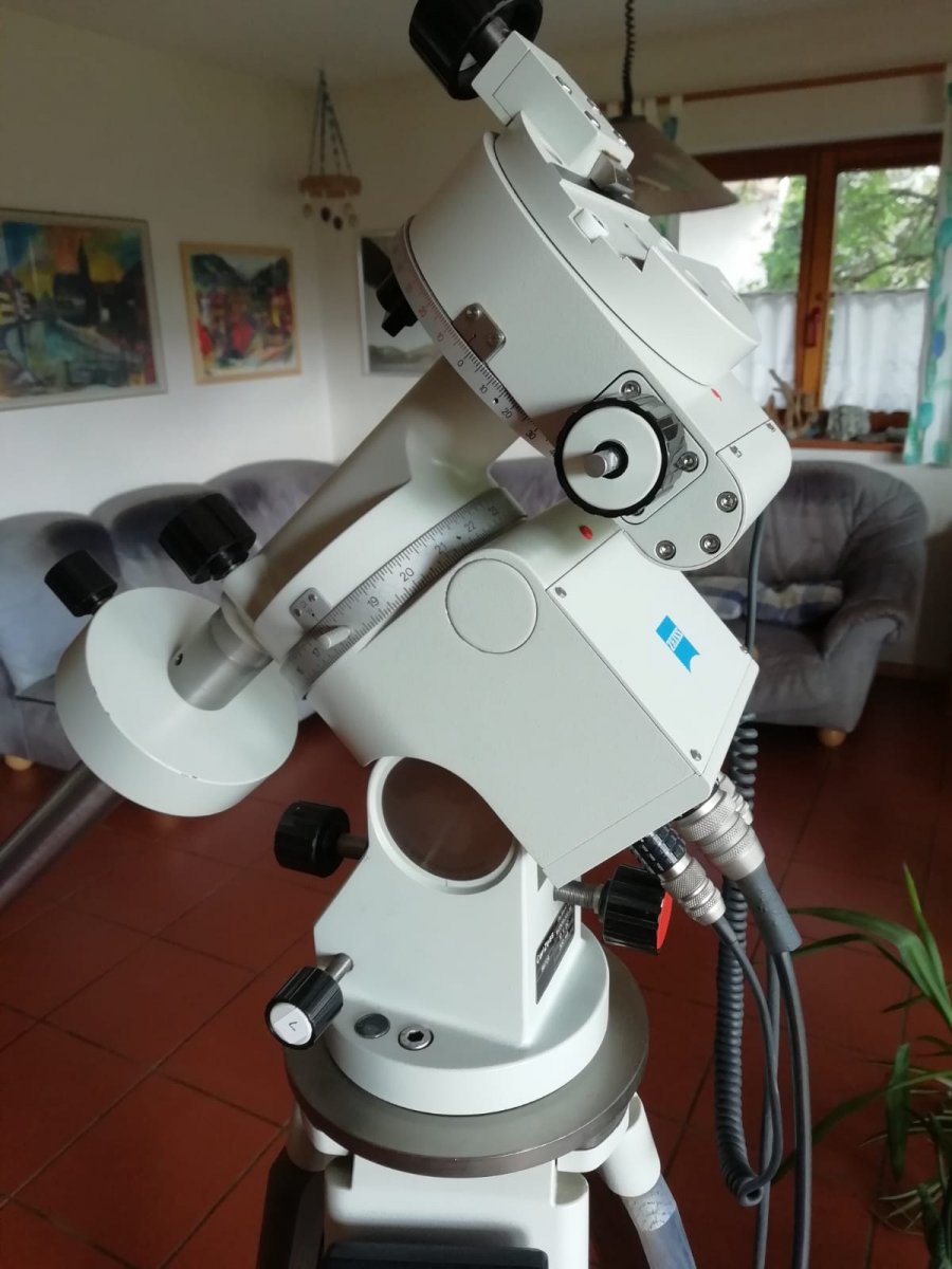

das Equipment sollte man zum Laufen bringen, dafür isses zu gut. Ich habe mal eine Bitte. Die Monti scheint eine 1cT zu sein. Das ist die Variante mit 12V und verbessertem Polbock. Diese ist extreeeeeeem selten und man findet kaum Infos über sie, geschweige denn Bilder. Kannst Du mal ein paar Fotos von dem guten Stück machen und hier einstellen. Als Wissensbasis sozusagen. Würde mich sehr freuen.
Danke und CS
Jochen

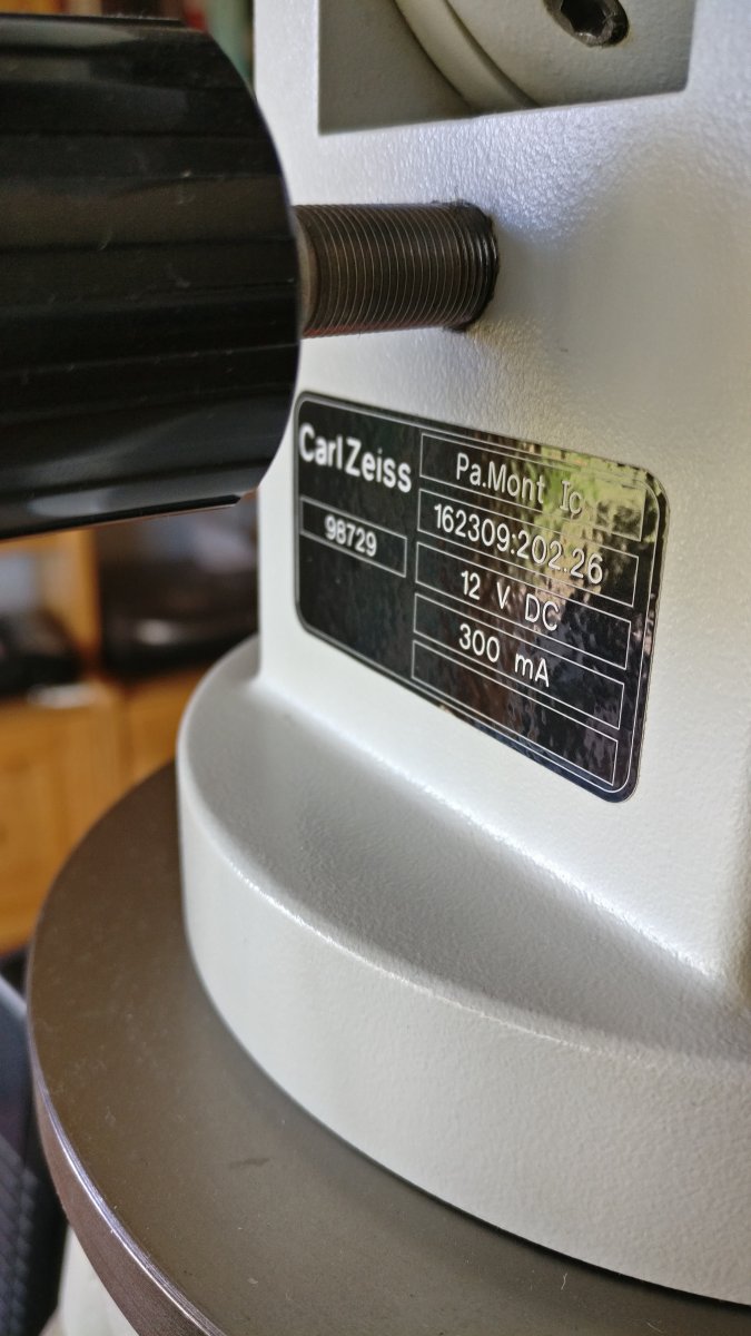

Hallo Jörg, hallo Jochen,
als ich vor einer guten Woche mit Baader geschrieben habe, waren die genau so aus dem Häuschen und haben die Monti als "Blaue Mauritius" bezeichnet. Darüber war ich mir absolut nicht bewusst :D Ja es ist wohl eine IcT, obwohl auf der Plakette nur Ic steht. Wie gesagt, ich selbst kenne mich hier nicht so gut aus. Mein Vater meinte aber auch, dass es sich um eine IcT handelt. Deshalb hatte er im Handbuch auch das "T" mit Bleistift ergänzt. Mir läge auch sehr viel dran, das Setup noch weiter zu modernisieren. Grundlegend läuft ja auch alles. Ist ja nicht so, als ob es nicht mehr tut ;) Ich würde nur gerne einen Startracker anschließen können.
Jörg, was genau meinst du mit "unverbastelt" und "komaverdächtig"?! :D
Das Equipment steht leider noch bei meinem Vater im Schwarzwald, ca. 600km von Jena entfernt. Und ich komme vermutlich erst wieder Anfang Oktober nachhause. Dann kann ich gerne nochmal ein paar Aufnahmen machen. Oder ich frag meinen Vater, ob er ein paar Aufnahmen schießen könnte.
Vielen Dank für die Rückmeldung!
Schönes Wochenende
Flo
das Stichwort ist "Blaue Mauritius". Da fällt der Philatelist auch beim Anblick in Ohnmacht. Unverbastelt heißt Original in allen Teilen.

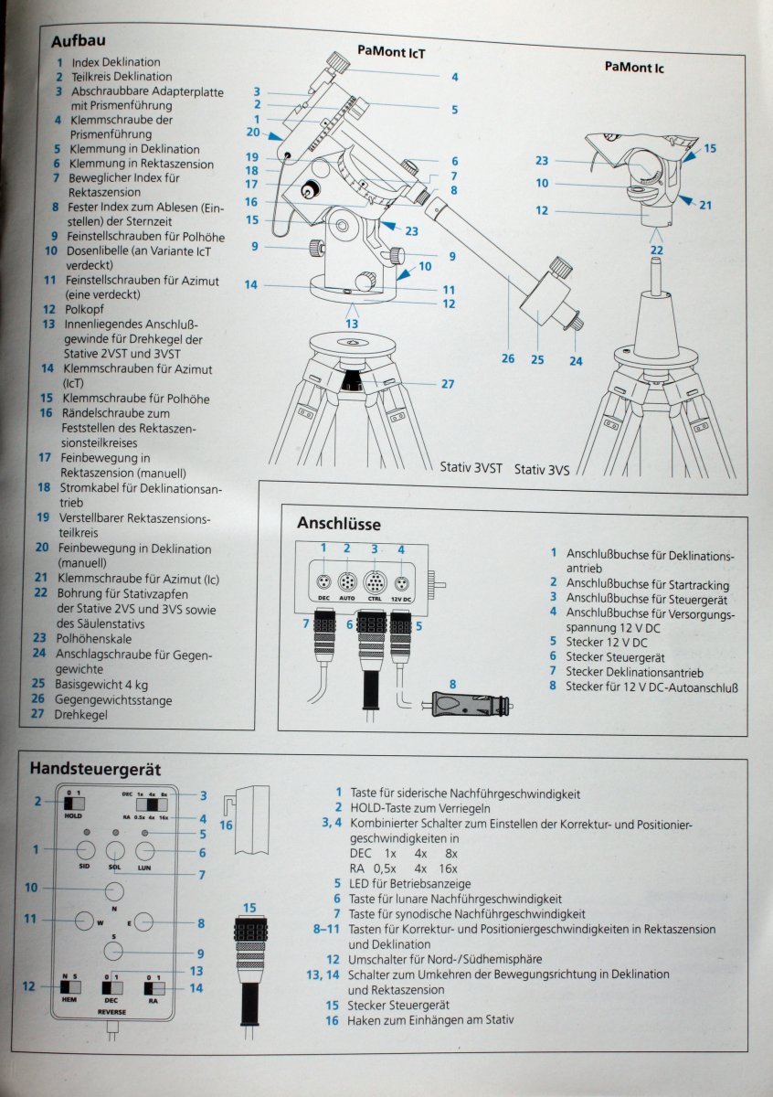

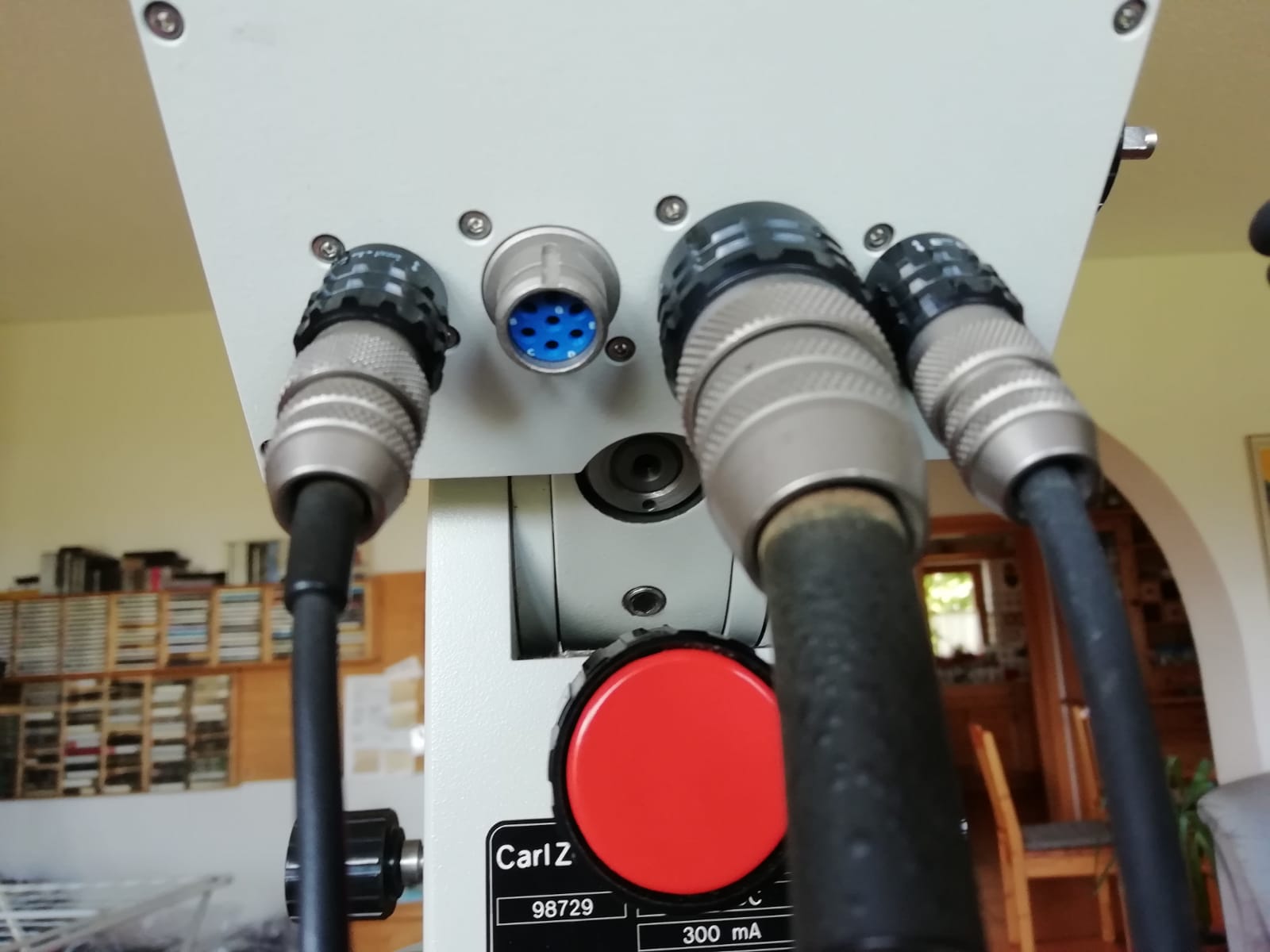

Schönen guten Abend zusammen,

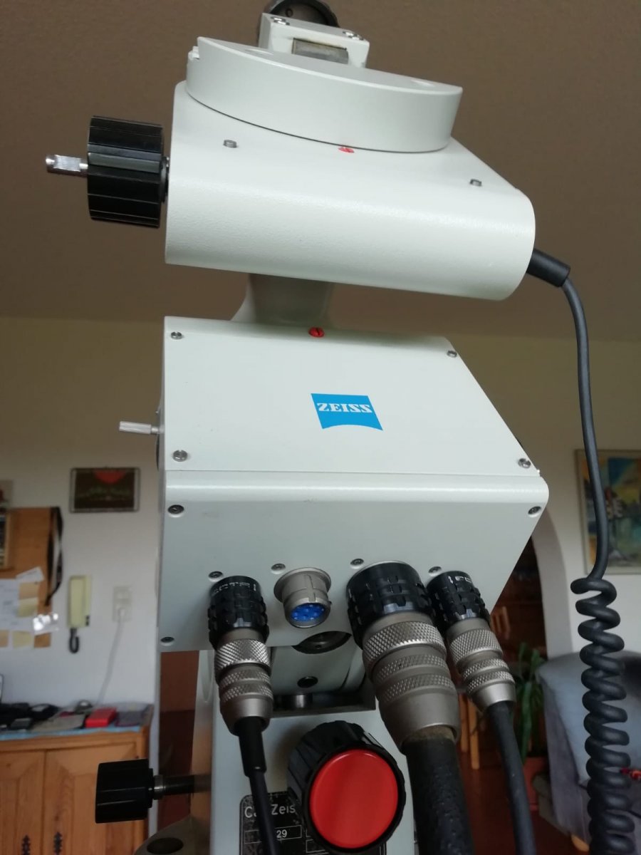

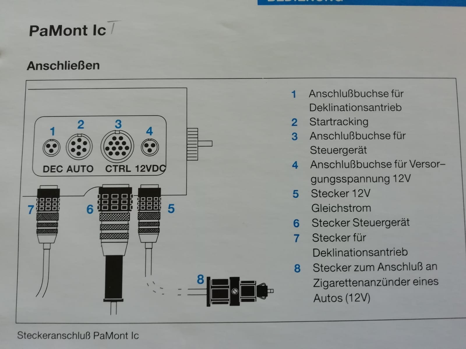

hier noch ein paar Bilder, die mein Vater auf die Schnelle mit dem Handy geschossen hat. Es sind auch Aufnahmen vom Prospekt mit dabei. Allerdings taucht dort das IcT explizit nicht auf. Auch im offiziellen Handbuch ist nur von Ic die Rede. Da scheint Zeiss es mit dem Ausstieg eilig gehabt zu haben. Ich hoffe dass sich bei Zeiss noch irgendwas an Dokumentation finden lässt, an das man ran kommt.
Falls noch spezielle Bilder vom Mount gefragt sind... ich bin in ca. 3 Wochen auch mal wieder in der Heimat und kann dann selber nochmal ein paar Bilder aufnehmen. Ich hoffe das hilft euch erst einmal weiter.

Hallo Flo,
es wäre gut, wenn Du etwas mehr über den Anschluss 2 "Startracker" herausfinden könntest. Z.B. Belegung der Kontakte.
Bei älteren Montierungen ist der Trackinganschluss häufig für eine einfache Handsteuerbox mit Tastern (Schliesser gegen Masse) ausgelegt. In diesem Fall gibt es da z.B. USB-ST4-Adapter für die Du Dir ein passendes Adapterkabel basteln kannst.
Dann hat Du schon die Lösung um mit PHD2 etc. zu guiden.

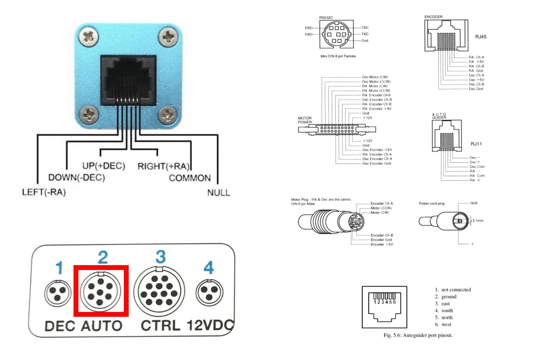

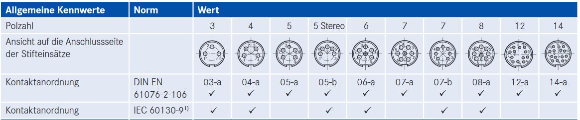

Hier noch etwas zu den Steckverbindern:
Bisher habe ich noch nicht rausgefunden, wie der Zeiss Startracking Stecker heißt. Man findet zwar viele ähnliche DIN- oder auch Luftfahrtstecker, aber alle sind ein bisschen anders. Einen 7-poligen Stecker mit 60° gedrehten Pins habe ich leider noch nicht gefunden.
Der ST-4 Stecker hat 6 Pins, von denen aber nur 5 genutzt werden. Die Belegung ist hier recht simpel, wenn es auch hier hin und wieder kleinere Unterschiede gibt.
Hat jemand eine Ahnung wo man so ein Zeiss Kabel noch herbekommen könnte oder wie es heißt?!
Vielleicht könnte man auch die Kiste mal aufschrauben und sehen, ob man über den Verkauf der Kabel etwas herausfinden könnte.
Liebe Grüße
Flo

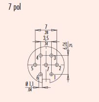

Hallo Flo,
schau mal hier bei Conrad:
"Binder 99-2025-00-07 Rundstecker Stecker, gerade Serie (Rundsteckverbinder): 581 Gesamtpolzahl: 7 1 St."
Peter
Hei Peter,
dank dir vielmals! Aber auch hier ist wieder das gleiche Problem, dass die Feder/Nut zwischen zwei der äußeren Pins sitzt und nicht direkt über einem Pin steht. Ich hoffe, dass sich Nies heute nochmal meldet, wegen mehr Informationen zu dem Amphenol ECTA Stecker.
Eine schöne Woche wünsche ich!
Liebe Grüße
Flo
