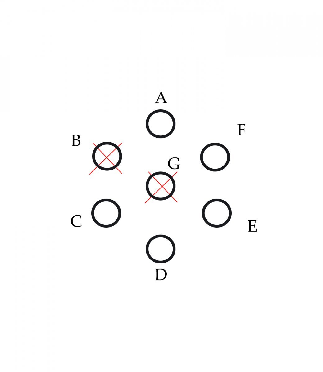

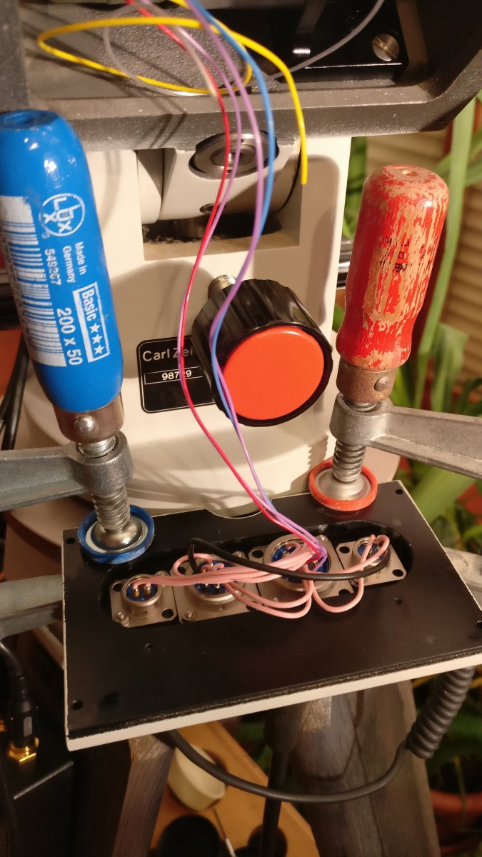

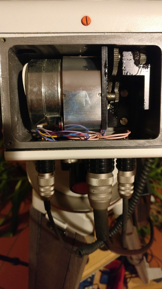

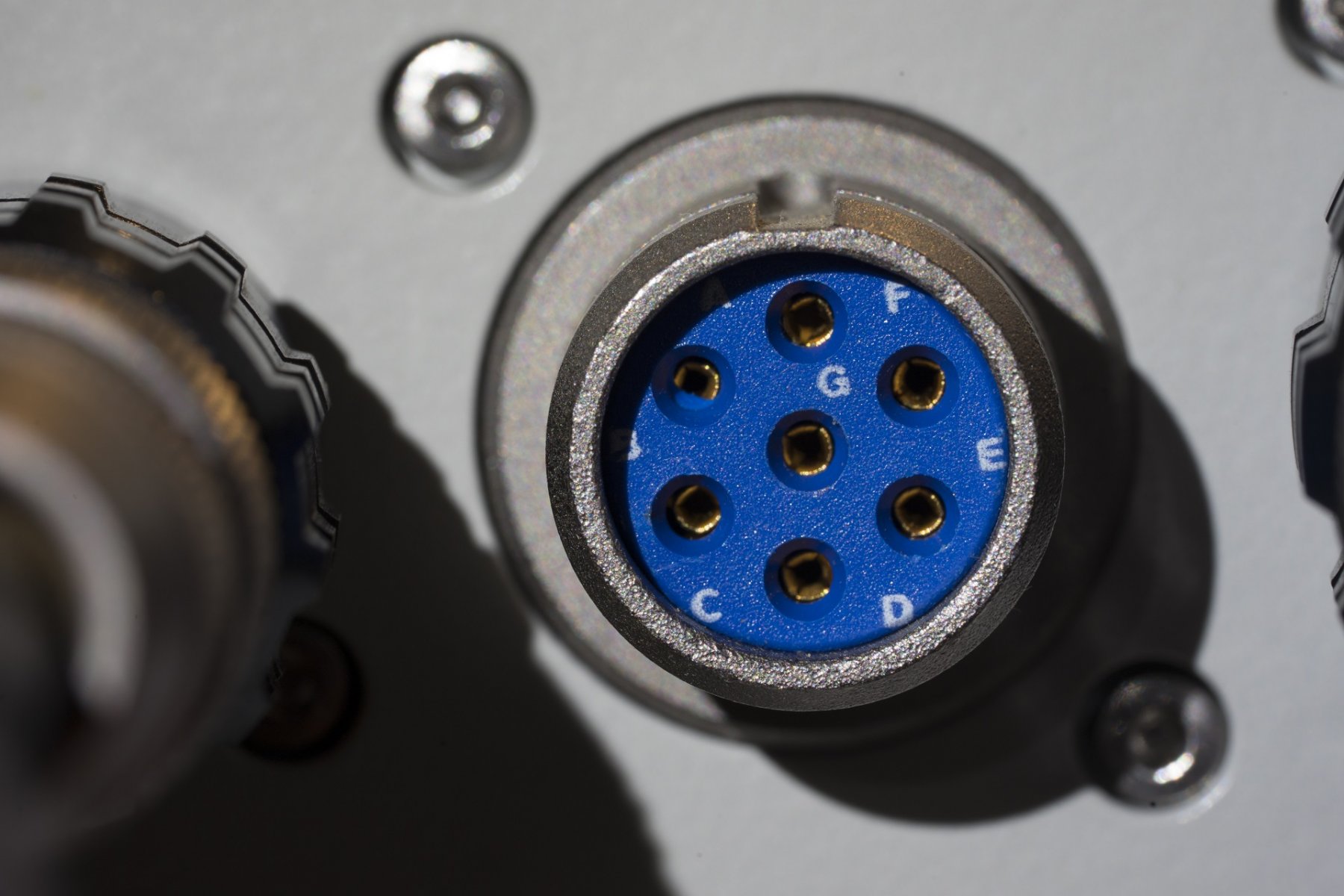

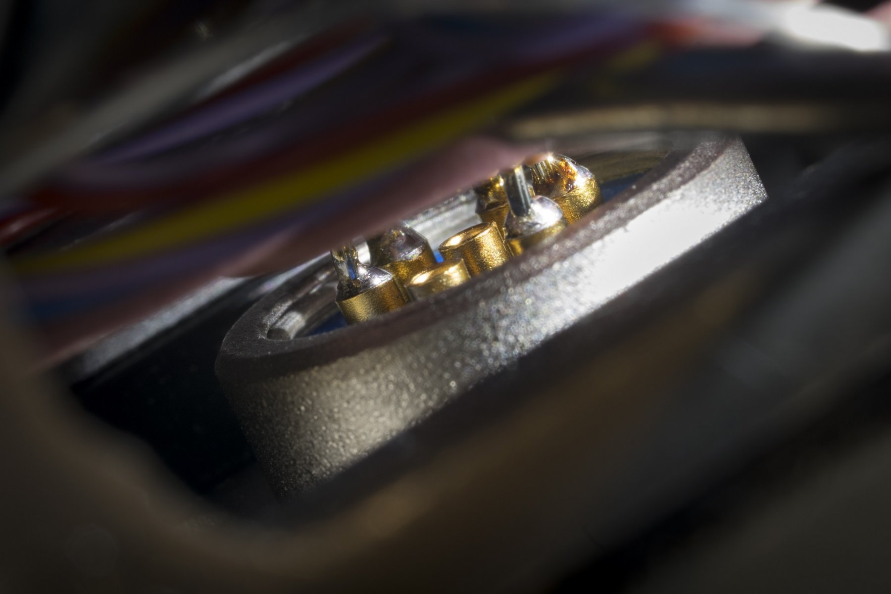

Das Kabel ist bestellt und sollte in den nächsten Tagen hier eintreffen. Aktuell bin ich auch in der Heimat und kann am Mount/Teleskop rumspielen. Die Abdeckung habe ich mal geöffnet, um zu sehen, wie die Kabel auf der anderen Seite mit dem "Startracking" Stecker verbunden sind (siehe Bilder+Skizze). Die Pins B und G sind nicht angeschlossen. A scheint mit dem +Pol der Betriebsspannung versehen zu sein. Wenn ich von A auf die Pins C, D, E und F messe erhalte ich immer 7.1V. Die Kabel vom Stecker (vermutlich C-F) gehen wieder in einen anderen Stecker, der dann zum Handcontroller führt. Im Handcontroller sieht es doch deutlich komplexer aus als gedacht. Viel Elektronik, ICs und sonstiger Kram. Da blicke ich also nicht mehr durch, was da abgeht.
Kann jemand von euch mit den bisherigen Infos etwas anfangen?! Klingt das so, als könnte ich hier das ST-4 Kabel irgendwie anschließen oder eher nicht?! Ich habe auch schon von irgendwelchen Lösungen mittels Relais-Boxen gehört. Leider kenne ich mich hier aber nicht genug aus, um zu wissen, ob ich sowas in meinem Fall brauchen könnte oder nicht.
Ich hoffe ich könnt mir weiterhelfen.
Vielen Dank!
Flo

Hallo Flo,
in den aktuellen Cams sind am ST4 Port Optokoppler eingebaut, die nichts anderes tun, wie ein Relais auch. Es wird ein Kontakt gegen Masse geschaltet, der dann aktiv ist. Mehr ist das nicht. Die Relaisbox enthält ein mechanisches Relais, was das genauso tut, heute sind jedoch mechanische Relais (für diesen Zweck) durch Optokoppler abgelöst.
du kannst die Funktion deines ST4 testen, in dem du den West,Ost, Nord, Süd Kontakt mit Masse verbindest. Dann sollte sich deine Montierung mit der Guidinggeschwindigkeit bewegen.
Gruss
Peter
Hallo Peter,
wieder einen Schritt weiter. Ich hätte nur gedacht, dass dann Pin A mit dem Minuspol der Betriebsspannung verbunden sein müsste. Aber vielleicht läuft das beim PaMont IcT ja anders. Ich würde es gerne mal ausprobieren, die Pins C-F mal mit einem Widerstand gegen Pin A zu schalten, um zu sehen, ob sich etwas tut. Ein bisschen habe ich aber Angst, dass ich etwas kaputt machen könnte. Aber wenn ich richtig verstanden habe, würde auch die Guiding Kamera die Kontakte C-F mit A verbnden?!
Vermutlich werde ich auch nochmal Michael Koch von Astro Electric kontaktieren müssen.
Vielen Dank und liebe Grüße
Flo
für die 4 Richtungen hast Du praktisch "offene Kontakte" vorliegen.
Jede der Richtungstasten wird im ST4-Port, heute i.d.R. mit Optokopplern, potenzialfrei geschlossen, also entweder von "+" zum Eingang geschaltet, dann hat ein Pin Spannung und alle anderen "schweben", i.d.R. mit einer Schutzbeschaltung auf Masse gezogen.
Wenn Du einen Widerstand 470Ohm oder 1kOhm nimmst und die Pins C_D_E_F EINZELN mit A verbindest, sollte sich was tun ohne dass Schaden entsteht.
Jörg
Hallo Jörg,
dank dir vielmals! Also dass das Pin A hier mit dem Pluspol der 12V Batterie verbunden ist, wundert dich erst einmal nicht? Ich habe hier noch ein paar Widerstände und Potis gefunden, mit denen ich das Experiment mal machen könnte. Mit dem Multimeter kann ich dann auch auch den Strom messen der hier fließt.
Liebe Grüße
Flo
Keines Update:
Hatte mich nach meinem letzten Heimaturlaub gar nicht mehr gemeldet. Der Anschluss ist nun vollständig charakterisiert! :D An der Buchse liegen einmal (komischerweise) +12V (statt Masse), und die Kontakte für die 4 individuellen Richtungen. 2 Kontakte werden nicht genutzt. Wenn ich jeweils einen der vier Kontakte für die Richtungen gegen Messe schalte, bewegt sich der Mount in die entsprechende Richtung. Bei der Charakterisierung hat mir Michael Koch von Astro Electronic sehr geholfen! Was nun noch zu tun ist, wäre die Masse zusätzlich auf einen freien Pin zu löten. Dann muss nur noch das Kabel mit einem handelsüblichen ST-4 Kabel verbunden werden und schon müsste es gehen. Auch das Kabel+Stecker ist schon seit einer Weile da! Leider weiß ich nicht, warum die so einen großen hässlichen "Klumpen" an den Stecker gebastelt haben. Etwas Schlankeres hätte es sicher auch getan ;) Aber hauptsache die Verbindung steht. Nur der "Clip" zum sichern des Steckers ist noch etwas schwergängig. Vielleicht gibt sich das aber noch.

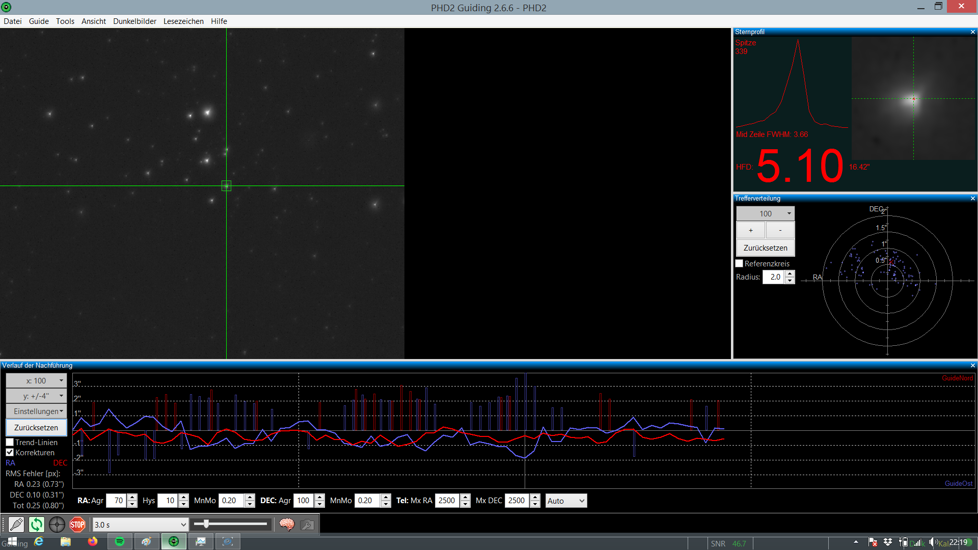

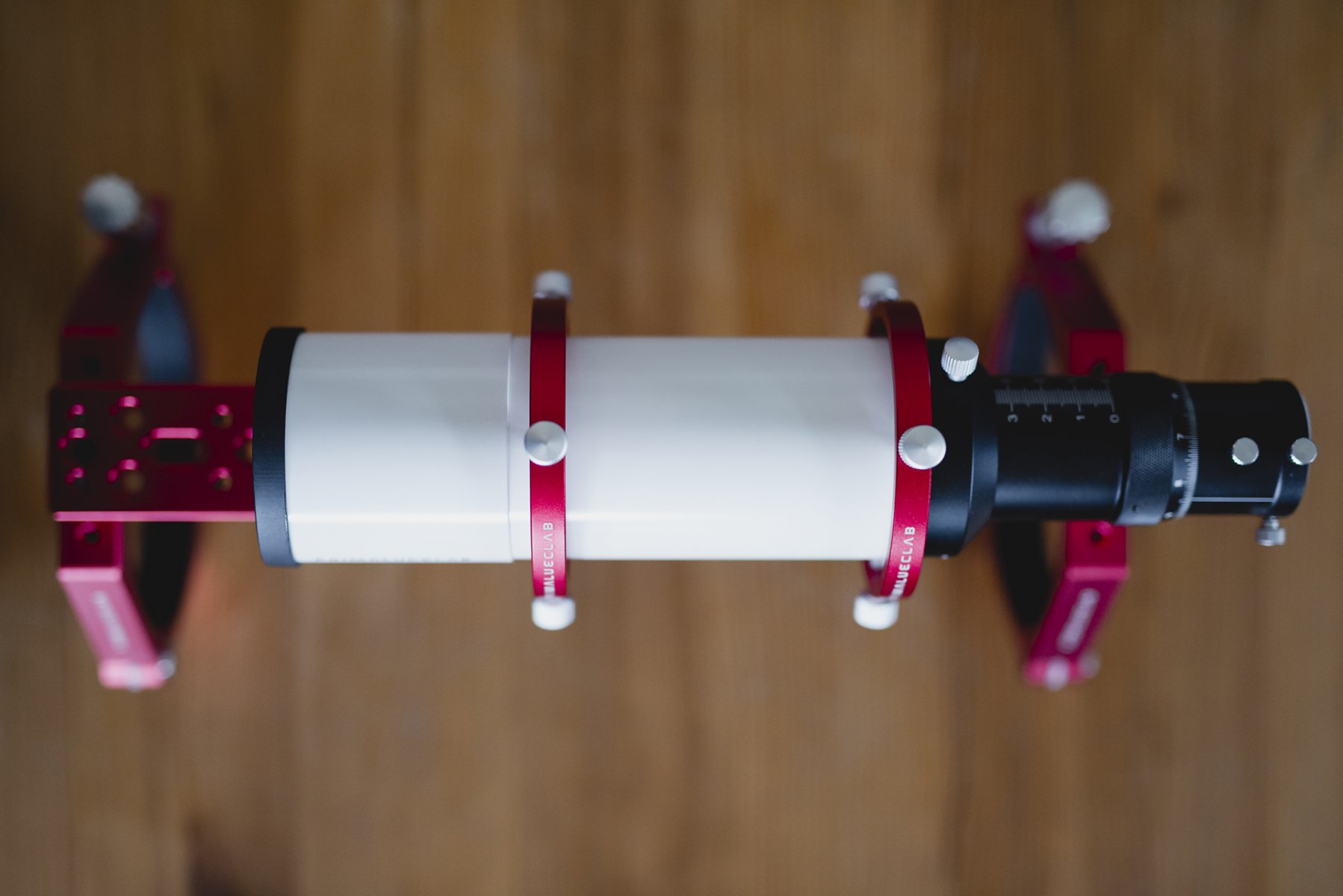

Das Zeiss APQ 100/1000 wurde passend zu Weihnachten mit ein paar festlichen roten Rohschellen und einem kleinen Guide Scope geschmückt. Nachdem das Zeiss Guiding Kabel mit einem herkömmlichen ST4 Stecker verheiratet wurde und eine zusätzliche Masseleitung am Port im inneren des Mounts angeschlossen wurde, läuft nun auch das Guiding. Bin echt begeistert, dass alles wirklich so gut mit dem alten Mount funktioniert hat. Das erst Target wurde auch schon eingefangen!
Einen guten Start ins neue Jahr wünsche ich euch. Vielen Dank für eure Unterstützung bei diesem Projekt!
Clear Skies
Flo

mit Cart du Ciel oder Guide 9.0 hatte ich bisher nichts gemacht (müsste ich mir erst einmal anschauen). Habe PHD gestartet und sende die Impulse aktuell via Guide-Kamera und ST4 Kabel zum Mount (ja, ich weiß, das ist nicht unbedingt der beste Weg). Allerdings habe ich derzeit keine Möglichkeit, den Mount bzw. den Handcontroller direkt mit dem Computer zu verbinden.
Für das Goto müsste der Mount doch bestimmt wissen, wo er gerde steht. Das könnte man höchstens über Plate-Solving machen, korrekt?! Das sollte aber vermutlich auch über N.I.N.A. funktionieren. Diese Software hatte ich zumindest letztens für die ersten Aufnahmen genutzt. Hier kann man auch PHD als eine Art Plugin einbinden.
Am Handcontroller musste ich die Ansteuer-Geschwindigkeit auf das Minimum einstellen, dass die Korrekturimpulse den Mount nicht zu weit bewegen.
