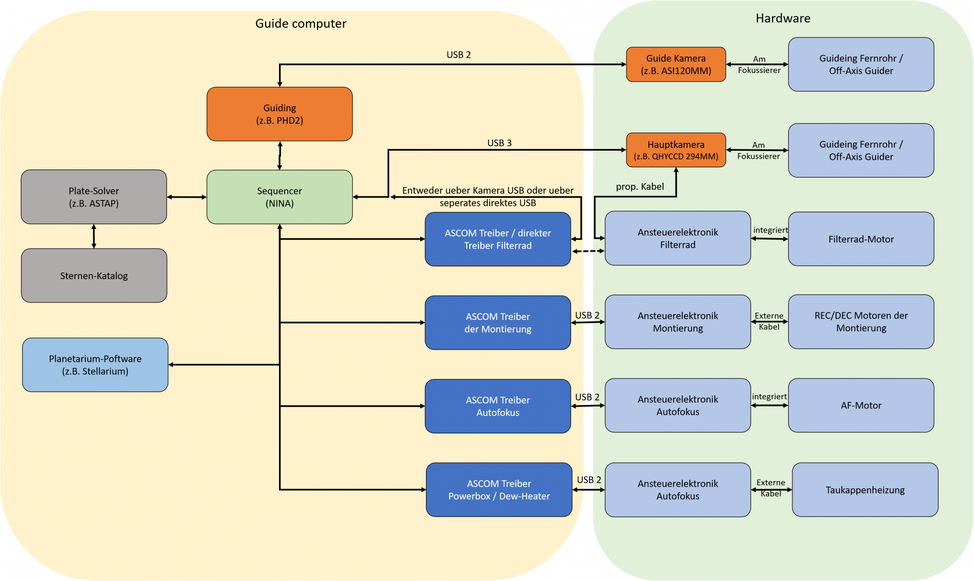

Naja, da ASCOM tools auch eine Menge Simulatoren beinhalten, kannst man das ganze Setup in aller Ruhe installieren, grobe Klopper beheben und eine Generalprobe machen und dich einigermassen sattelfest mit der Software machen.
Das (erste) Aufsetzen eines vollen Sequencers mit noch nicht eingespielter Hardware machst Du nie im Feld. Das geht per Definition voll in die Hose. Sowas wird geduldig im Arbeitszimmer abgestimmt und wenn alle Treiber und Programme laufen, dann schreibt man sich eine Checkliste, was unter freiem Himmel noch alles kallibriert werden muss (typische Belichtungszeiten fuer Plate-Solving und Autofokus, Autofokus-Schrittweite, all sowas, ...) und erst dann stellt man sich auf'n Acker und zieht das durch.
Erst danach geht's richtig mit der Fotografie los.
Um das mal argumentativ zu unterfuettern, hier mal ein Standard-Setup eines Sequencers dass Ich mal fuer mich selber gemacht habe:
Sieht komplizierter aus, als es ist, aber sowas fummelt man trotzdem nicht unter freiem Himmel ad-hoc zusammen.... ;)
Ich kann dir helfen das sauber aufzusetzen, zu konfigurieren und dich beraten was dann "beim ersten Mal" alles abgestimmt werden muss, damit das Schritt fuer Schritt auch klappt. Wie gesagt, das Angebot steht (fuehle dich auch nicht bedraengt, Ich sehe das ganz locker), und schreib' mir ne PM wenn die Sache akut wird...

Zur Zeit nutze ich APT mit einer QHY268c, MGEN II via USB am Notebook und EQ6 (USB-Seriell) via ASCOM Treiber, Platesolving via ASTAP.
Das Guiding am Leitstern muss dann am MGEN per Hand gestartet werden, Dithern übernimmt dann APT.
Jetzt noch eine Frage:
Ein Focuser wird demnächst noch angeschafft, jetzt gehen mir die USB Ports aus....
Hat jemand von euch Erfahrungen mit EAF oder anderem Motorfocus und USB-Seriell Ascom an einem USB Hub (Aktiv)?
Kamera und MGEN kommen direkt an einen USB Anschluss am Notebook.
Danke & viele Grüße,
Rolf
Hallo Rolf,
Ja, das mit den USB-Ports ist so eine Sache. Mein Notebook hat 2 USB3.0 und 2 USB2.0 Anschlüsse. Ein USB2.0 ist durch den kleinen Adapter für meine BT-Maus belegt, einen USB 3.0 Port brauche ich für die externe SSD, damit ich die Bilder der Hauptkamera bei Sonne und Planeten (Videos !) zügig abspeichern kann.
Somit ist für den ganzen Rest halt noch ein USB2.0 und ein USB3.0 Port frei.
Ich habe an jedem Teleskop einen USB3.0 4x HUB von Atolla und meine Planung war, Hauptkamera, Guiding-Kamera und den Pegasus Astro DMFC (Motor-Focuser) über diesen Hub zu betreiben. Das funktioniert prinzipiell auch, allerdings verliert der Motor-Focus Controller hin- und wieder die Verbindung, dann muss man den kurz stromlos schalten, danach verbindet er sich wieder. Da mich das genervt hat und ich nicht rausfinden konnte, warum das passiert, verwende ich jetzt den freien USB3.0-Port am Notebook nur noch für die HauptKamera (ASI178 bzw ASI533) und versorge den Motorfocuser über den USB2.0 Port.
Dabei sind die Verbindungen absolut stabil !
Was ich jetzt noch nicht versucht habe ist, die Guiding-Kamera (ASI120MM-Mini) noch mit über den USB-2-Port mit dem Notebook zu verbinden.
Wenn ich die ASI533 benutze, kann ich die Guiding-Kamera ja direkt in einen der beiden USB2.0-Ports der ASI533 einstecken.
Das habe ich schon probiert, das läuft auch einwandfrei.
Wenn ich die ASI178 verwende, die ja keinen integrierten USB-2.0 Hub hat, dann kann ich die Guiding-Kamera entweder mit der ASI178 zusammen über den
Atolla-USB3.0-Hub am Teleskop betreiben, indem ich den HUB mit dem USB3.0-Port des Notebooks verbinde, der Focuser bleibt dann einsam am USB2.0-Port.
Oder ich verbinde nur die ASI178 mit dem USB3.0-Port des Teleskopes und verbinde den Atolla-HUB mit dem USB2.0-Port des Notebooks und schliesse dann am HUB den Motor-Focuser und die Guiding-Kamera an. Das hab ich noch nicht ausprobiert, sollte aber vielleicht auch gehen.
Im Übrigen habe ich vom Notebook zum Teleskop je nach Standort 5m lange oder sogar 15m lange AKTIVE USB-Kabel.
Schon 5m geht bei USB3.0 mit passiven Kabeln gar nicht zuverlässig. Da ist schinbar bei 3m die (laut Spec wohl auch beschriebene) Grenze.
Ich habe aber auch aktive Kabel gehabt, die bei dem Datentraffic der ASI533 nicht mehr zuverlässig funktionierten.
Ich habe jetzt sowohl für USB2.0 als auch für USB3.0 AKTIVE Verlängerungskabel von MUTECPower , die bei mir absolut zuverlässig funktionieren.
Das USB3.0 15m Kabel hat insgesamt 3 kaskadierte Verstärker, das 5m-Kabel nur einen am Ende.
Jürgen
