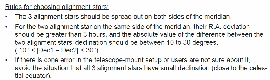

B) 3 Star Alignment. Mindestens ein Stern auf der anderen Seite des Meridians.

Das Problem ist, dass ich kein 3 Sterne-Alignment machen kann, weil mein Sichtbereic ziemlich eingeschränkt ist und ich immer froh bin, wenn ich wenigstens zwei der vorgeschlagenen Alignment-Sterne sehen kann. Leider habe ich noch nicht rausgefunden, ob oder wie es möglich ist, drei gut sichtbare Sterne dem Teleskop als Alignment-Sterne "vorzuschlagen".
Also beschränke ich mich auf das 2 Sterne Alignment.

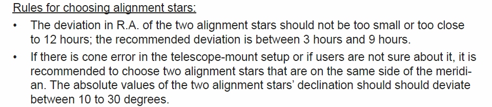

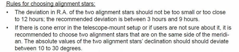

Ich gehe mithilfe Astroberry und Plate-Solving so vor:
- genaues Polar Alignment per APP über Polars Scope (könnte ich auch über die Guiding Kamera in EKOS/INDi auf dem Astroberry machen und den Anweisungen folgen, ist mir aber zu umständlich)
- nun manuell Teleskop so ausrichten, dass ich Polaris im Sucher und Haupt-Teleskop Okular sehe; wenn ich weiss, dass beide genau zueinander ausgerichtet sind, reicht natütlich der Durchblick durch eines der beiden -> Alternativ -> ich belichte in EKOS über das Guiding Scope und lass mir das Bild auf dem PC anzeigen. Polaris ist ja sehr hell; ist Polaris sichtbar, möglichst mittig bringen, dann gehts weiter
- 1.Stern im Planetariumsprogramm (KSTARS) auswählen, der sich in der Nähe des Zielobjekts (DS) befindet und dann Plate-Solving mit automatischem Alignment auf diesen durchführen; ggf. iterativ wiederholen,bis das Objekt genau im Zielkreis in der Mitte ist (es wird da eine Art Dart-Scheibe angezeigt und wie gut meine Plate-Solving gerade ist)
- 2. Stern auswählen, der sich auf der anderen Seite des später zu beobachtenden Objekts befindet. Ich pfeif hier auf die Kriterien zur Auswahl des korrekten 2. Sterns! Nun wieder Plate-Solving wie im Schritt vorher.
- Nun das zu beobachtende Objekt auswählen, dass sich in etwa in der Mitte zwischen den beiden Referenzobjekten befindet anfahren. Das reicht hinreichend genau aus.
- Wenn ich später einen von dieser Position stark abweichenden Punkt ansteuern will, wiederhole ich einfach das Plate-Solving wie beschrieben noch mal. Die ganze Arbeit erledigt ja die Kamera und der PC. Da brauch ich nicht mit den Steuertasten eingreifen...
Hartmut

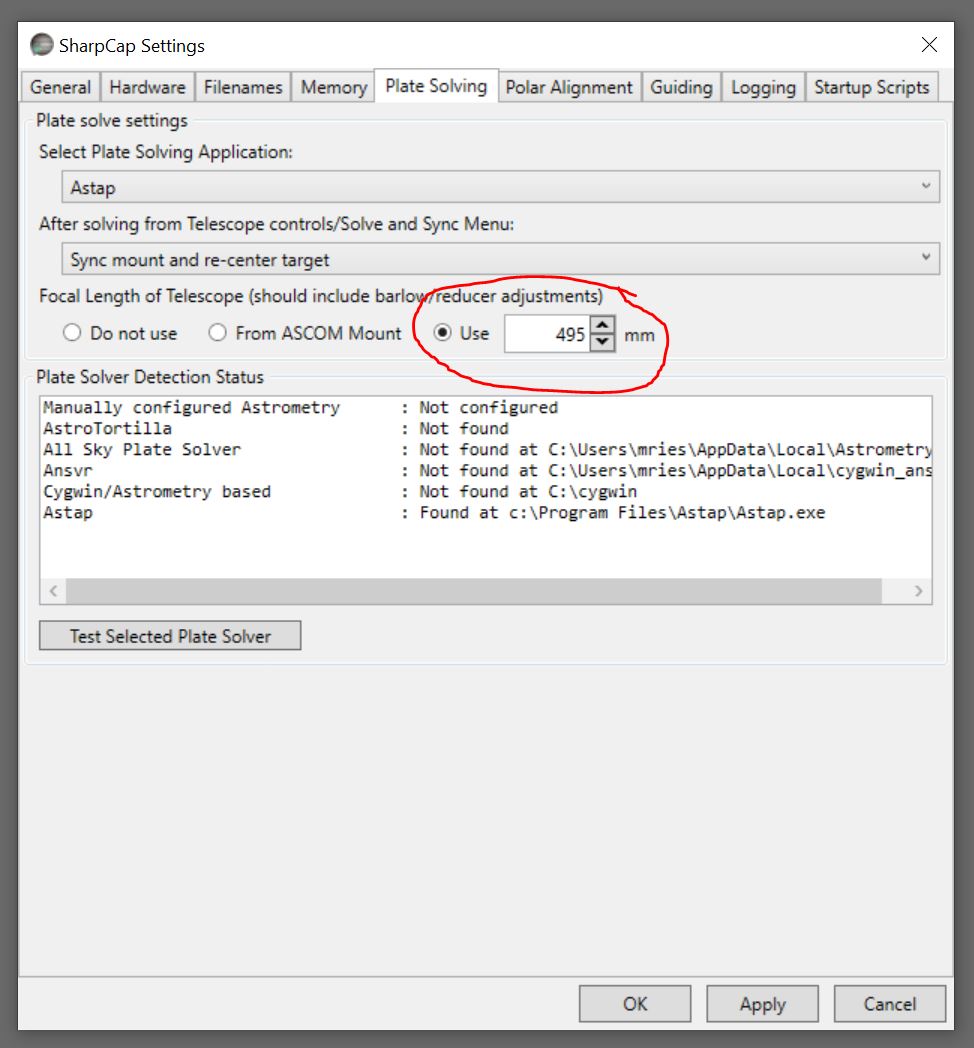

ich habe bei DS oft das Problem, dass nach einem GOTO das Ziel nicht im Bildbereich ist. Das heisst, es folgt ein Scanvorgang, der sich insbesondere dann als mühsam erweist, wenn das Objekt lichtschwach ist und erst nach 10-20 sek Belichtungszeit überhaupt sichtbar wird. DAs Problem wird dann um so größer, je kleiner das Bildfeld der Kamera ist, daher stecke ich dann oft zuerst die DSLR EOS1100D dran, bis ich das Objekt gefunden habe und wechsele dann auf die ASI533MC.
Richtig, genau dieses Problem loest Du mit Plate-Solving.
Als Beispiel, Ich arbeite inzwischen so:
1) Montierung gut einnorden (dass muss wirklich passen und ist Handarbeit!).
2) Dann nach dem Ausballancieren Teleskop grob in die Parkposition drehen.
3) an meiner Steuerung irgendeinen opportun gelegenen Stern zum 1-Star-Aligment aussuchen.
4) Montierung den Stern anfahren lassen.
5) Es ist komplett Wurst ob das Rohr den Stern ueberhaupt im Blickfeld hat (d.h. schaue Ich mir nicht mal an, wird sofort unbesehen "mit knopfdruck akzeptiert", nur noetig weil meine Steuerung diesen Schritt aus historischen Gruenden benoetigt).
6) Grob Hauptrohr an irgendeinem Stern fokussieren, damit die Kamera ein halbwegs scharfes Bild bekommt
7) Ziel fuer's Foto wird eingegeben.
8) Ziel wird angefahren. Der erste Versuch ist immer daneben (weil 1-Star-Aligment nicht wirklich stattgefunden hat), aber
- die Kamera nimmt ein neues Bild auf
- Plate-Solving findet die genau Ist-Position
- Steuerung wird synchronisiert (im Prinzip hat das tatsaechliche 1-Star-Aligment jetzt automatisch stattgefunden)
- Montierung faehrt die Sollposition an
- die letzten vier Punkte werden automatisch iterativ wiederholt, bis das Rohr auf eine voreingestellte Toleranz genau eingerichtet ist. Die Montierung wird dabei regelmaessig neu synchronisiert und laeuft dann jedesmal die Ziele genauer an.
- Nach 2-3 Iterationen ist man i.d.R. da.
Fuer den ganzen Parkur (exklusive Einnorden) braucht's maximal 10min und man ist auf <30 Pixel mit der Kamera zentriert. Geht vollautomatisch waehrend man aus der Thermoskanne einen Kaffee schlabert und zuschaut. Das Leitrohr muss nur grob zum guiden koaxial sein, die Guidekamera bleibt immer 'drin, durch irgendwelche Fernrohre und Fadenkreuzokulare schaut keiner.
Solltest Du zwischenzeitlich irgendwann das Rohr anrempeln oder sich ein Kabel verfangen, kein Drama, einfach wieder Plate-solving gefuehrtes Goto zum Ziel, irgendwelche Star-aligments um das Goto zu revitalisieren sind nicht erforderlich.

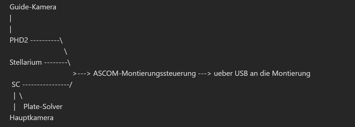

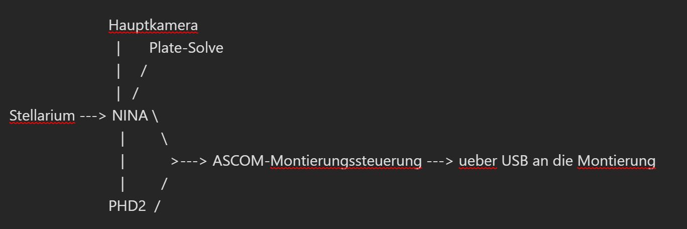

Ich habe deinen anderen Thread gesehen. Juergen, du liegst schon richtig: Statt einer neuen Kamera schau dir wirklich erst mal Plate-Solving an, weil das trifft den Kern deiner derzeitigen Probleme und dann macht dir seine ASI533 auch wieder Spass.
Wie Sebastian schon angedeutet hat, es gibt verschiedene Programme/Loesungen, die den obigen Parkur implementieren (Sharpcap, NINA, kstars, ASIAIR [...] und wie Sie alle heissen) die entweder auf einem kleinen Raspberry Pi laufen oder halt auf dem Laptop, und richtig, das laeuft dann zu MGEN/Staraid parallel. Zieleingabe erfolgt entweder ueber die integrierten Kataloge oder ueber ein externes Planetariumsprogramm.

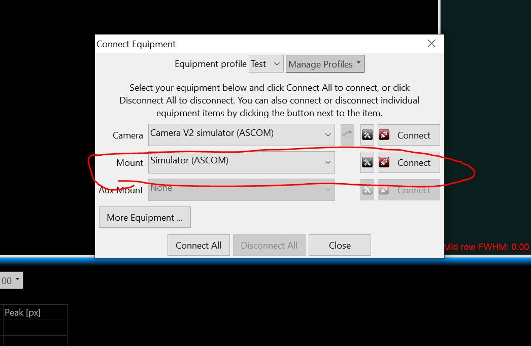

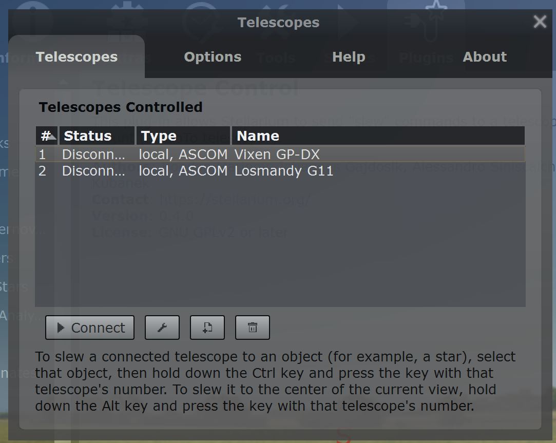

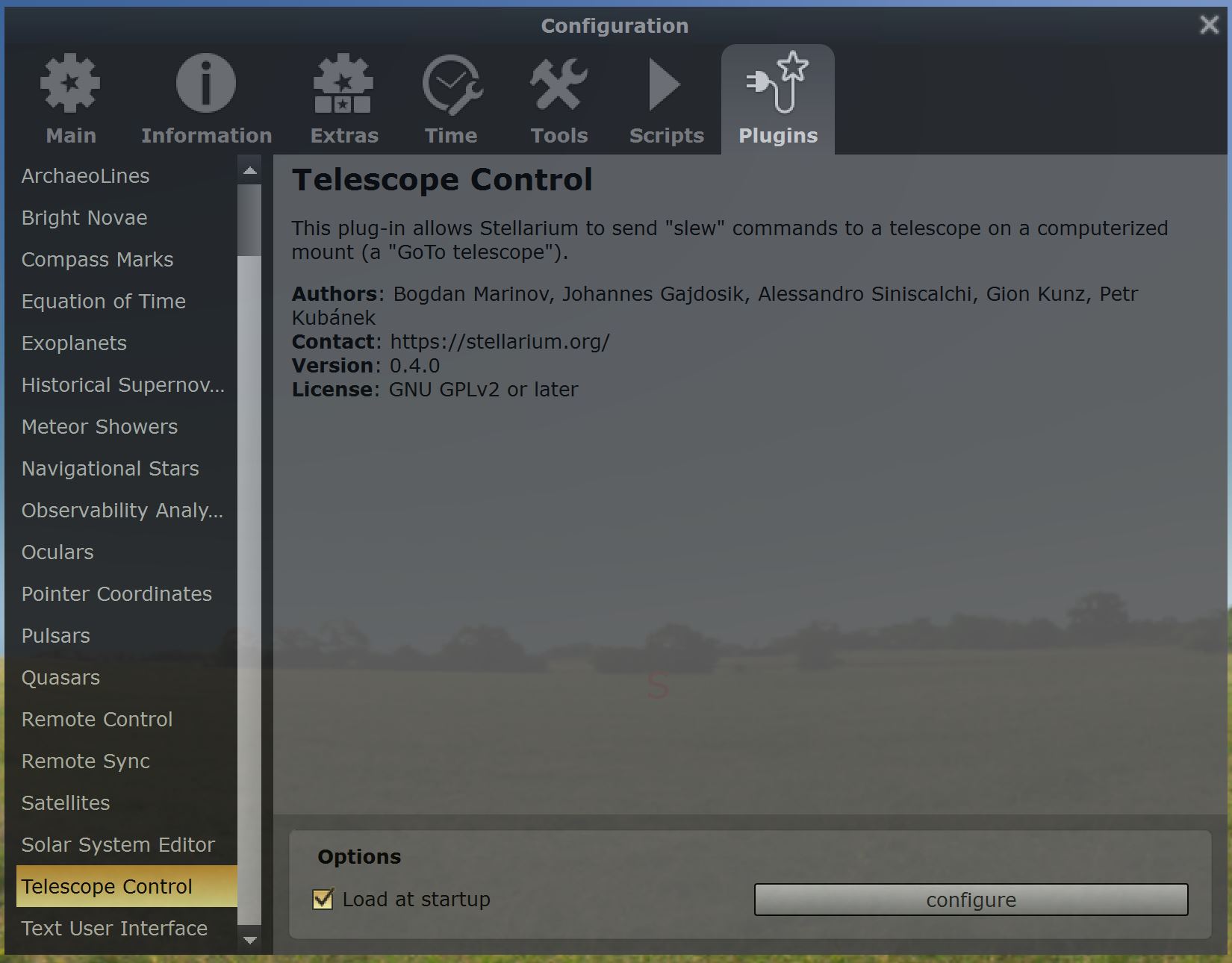

Das Platesolving erfolgt doch (wenn ich das richtig verstanden habe) über das Hauptteleskop. StarAid und MGEN "gucken" doch aber nur durch das Leitrohr.
- Also ich möchte am liebsten schon mit dem Windows Laptop arbeiten, weil ich den für den Motor-Focussierer in jedem Fall brauche !
- Ich habe natürlich auch noch das Android Tablet (TAB A), das ist über BT mit der Monti verbunden, weil ich über SkySafari 6 die Monti steuere.
Also, mein Wunsch wäre es halt, dieses automatische Platesolving irgendwie auf meinem Laptop laufen zu lassen, der ist über USB3.0 (Kabel) mit der Hauptkamera verbunden (geht das dann überhaupt auch, wenn man eine DSLR dran hat ?). Die Guiding-Kamera ist über USB2.0 mit dem Laptop verbunden um PHD2 zu füttern.

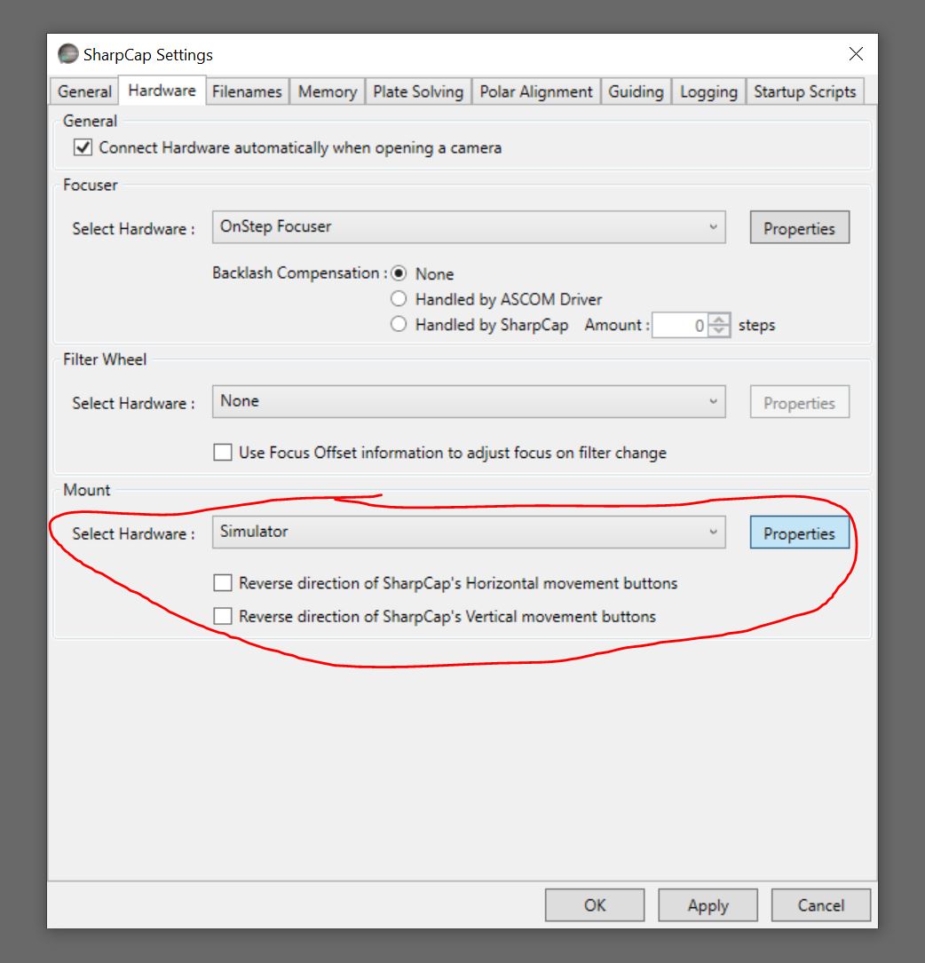

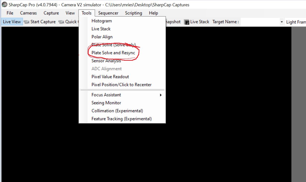

Sharpcap ist doch aber "nur" eine reine Aufzeichnungs-SW (dachte ich immer). "NINA" und "kstars" kenne ich nicht. Naja und auf ASIAIR bin ich ja gestern erst gestoßen, aber die SW läuft ja nur auf nem Tablet (Android oder IOS) . Wäre ja auch nicht das K.O., da ich ja momentan auch das Tablet und das Notebook parallel brauche. Braucht ja aber dann für knapp 400 Euro auch noch die ASIAIR-Pro dazu.
Wenn es eine Lösung für das Platesolving auf dem Notebook gäbe, wäre das super. Gibt es das ???
Wenn das dann das Objekt perfekt zentriert hat, kann man ja das Guiding über PHD2 fortsetzen, oder ???

Zwei Dinge musst Du auseinander halten, denn es gibt zwei Wege sowas zu erledigen:
1) Mit Sharpcap und Stellarium unterhalten sich beide Programme direkt mit der Montierung. Hier mal die gesammte Topologie dieses Setups:
Der Arbeitsablauf sieht so aus:
- Mit Stellarium sendest Du einen Goto-Befehl and die Montierung
- Montierung schwenkt auf die "vermeintliche" Sollposition
- Danach loest man per Hand in SC einen Plate-Solve Befehl aus (wie geht das siehe unten)
- SC nimmt ein Bild auf, fuehrt Plate-Solving durch und sendet die tatsaechliche Ist-Position and die Montierunssteuerung
- Der Goto Befehl mit Stellarium wird wiederholt, aber diesmal kann die Steuerung die Soll-Position wesentlich exakter ansteuern, weil ueber Plate-Solving inzwischen nachkallibiert
- Gegebenenfalls muss man die letzten drei Schritte wiederholen bis man perfekt im Ziel ist

Einer der (meiner Meinung nach) besten Platesolver ist ASTAP, den findest Du z.B. hier:
der muss mit der H17 (oder besster der H18) Datenbank installiert werden. Installationspfad bei c:\Program Files (x86)\Astap\ lassen, dann findet Sharpcap das auch gleich.
Installierung ist ansonsten selbsterklaerend.
(II) In Sharpcap in die Settings gehen und den Platesolver (in diesem Falle also ASTAP) so konfigurieren:
Vergiss nicht, die richtige Brennweite einzugeben.
(III) In Sharpcap die Montierung verbinden (hier ist nur der ASCOM Simulator als Beispiel verbunden):
(IIIa) Das eigentlich Plate solving machst Du spaeter dann in SC dann hier:
(IV) In Stellaris die Montierung anhaengen, dass macht man wiederum hier:
und dann waehlst Du dir deine entsprechende Montierung aus (muss uber ASCOM laufen, denn der ASCOM Treiber ist deine "Hub" um verschiedene Programme alle mit der Montierung parallel zu verbinden:
Stellarium kann sich jetzt direkt an die Montierung wenden und da einen goto-Befehl an eine Zielkoordinate absetzen.
V) Wie gewohnt PHD2 an den ASCOM-Treiber der Montierung anhaengen:
Und fertig ist die Laube eigentlich.

Bequemer ist der zweite Weg, dass waere ein vollintegrierter Sequenzer, denn der macht den ganzen Zirkus unter Punkt 2 (siehe oben) dann vollautomatisch, waehrend Du den bereits genannten Kaffee schlaberst....)
Beim vollintegrierten Sequenzer (wie z.B. NINA, um mal nur ein beispiel zu nennen) sieht deine Topologie so aus:
Da geht dann wie gesagt noch mal mehr, weil NINA dann auch PHD2 fernsteuert und auch den gesammten iterativen Goto-Platesolve-Kram iterativ komplett fuer dich erledigt. Auch kann NINA dann um die Zielvorgabe von Stellarium Koordinaten fuer Mosaik-Bilder erzeugen und anfahren und noch einiges anderes.
