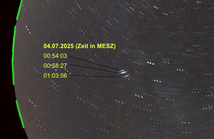

In der Nacht vom 3. auf den 4. Juli 2025 gab es eine Besonderheit zu sehen. Das Allsky-Kamera-Video zeigt in der Zeitspanne zwischen 00:54 und 01:54, also innerhalb von etwa 10 Minuten, drei örtlich sehr nahe beieinanderliegende Meteorspuren (linke Bildhälfte, Sternbild Schwan).
Allsky Kamera 3.-4.07.2024
Die drei Videoframes zu den drei Meteoren besitzen jeweils eine Belichtungszeit von 60 Sekunden. Legt man die drei Videoframes übereinander, so erkennt man zum einen die Sternspuren (Erdrotation), zum anderen aber auch, dass die Spuren nicht exakt übereinander liegen.
Eine Erklärung wäre, dass sich die Erde während der 10 Minuten weiter auf ihrer Bahn bewegt hat. Und wenn man nun annimmt, dass die drei Meteore auf einer Bahn und hintereinander aufgereiht unterwegs waren, als sie auf die Erd-Atmosphäre trafen, ergibt sich zwangsläufig dieses „ortsfeste 3-fache Aufblitzen“.

Ich vermute, das sind keine Meteore, sondern Satelliten-Flares.
Zitat: "Eine Erklärung wäre, dass sich die Erde während der 10 Minuten weiter auf ihrer Bahn bewegt hat. Und wenn man nun annimmt, dass die drei Meteore auf einer Bahn und hintereinander aufgereiht unterwegs waren, als sie auf die Erd-Atmosphäre trafen, ergibt sich zwangsläufig dieses „ortsfeste 3-fache Aufblitzen."
Das ist zwar eine sehr schöne aber auch sehr unwahrscheinliche Möglichkeit.
„Wenn du Hufgeklapper hörst, denke an Pferde, nicht an Zebras“

Bei der heutigen Vielfalt von Satelliten ist fast alles dabei: minutenlang sichtbare Bahnen mit und ohne flares bis ca. 1 mag, kurze blitzartige flares, weniger ala 1 Sekunde Dauer und oft sehr hell, >4 mag, und fast alles dazwischen und noch mehr. Je nach Satellitentyp, Bahnhöhe, Bahntyp, Jahreszeit, Nachtzeit etc. Und dann noch die Satelliten im 3er Formationsflug, aber dazu sind bei dir die zeitlichen Abstände zu groß, man kann sie alle 3 gleichzeitig im Fernglas sehen ( siehe Yaogan Weixing – Wikipedia )

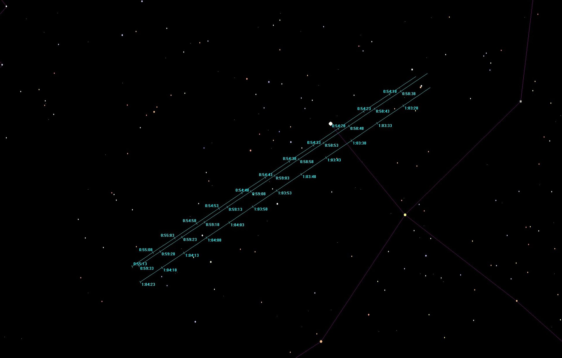

interessantes Rätsel! Ich habe mal die aktuellen Satellitendaten in Guide geladen (von hier: Active Satellites) und dann für deinen Standort zu den angegebenen Zeiten nachgeschaut. Dabei sind drei Kandidaten aufgetaucht, alle auf ähnlichen Bahnen:
Objekt 1:
HULIANWANG JISHU
NORAD designation: 58692
Objekt 2:
HULIANWANG JISHU
NORAD designation: 58693
Objekt 3:
HULIANWANG JISHU
NORAD designation: 58691
Die Zeiten passen nicht exakt, alle anderen Satelliten fliegen aber "wild umher". Vielleicht kannst du mit diesen Angaben weitersuchen.
Hier noch ein Screenshot aus Guide, die Zeiten sind in MESZ:

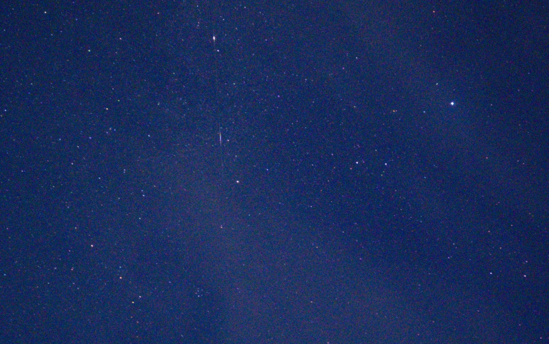

Habe am 4.7.auch fotografiert und um 00.45 eine Satellitenspur mit aufblitzen erwischt auch im Schwan
Gruß Thomas

Ich habe nochmals Sven Info-Grafik zu den drei Satelliten angeschaut - wenn man bedenkt, dass die Allsky-Belichtungszeit 60 s sind, ist da etwas Spielraum. Somit würde es doch gut passen, so die drei HULIANWANG JISHU Satelliten jeweils ein Aufblitzen erzeugt haben.
Das passt auch zur benötigen Geometrie, also eben bsp. der Solarpanels, die einen bestimmten Winkel Sonne/Beobachterort aufweisen müssen.
