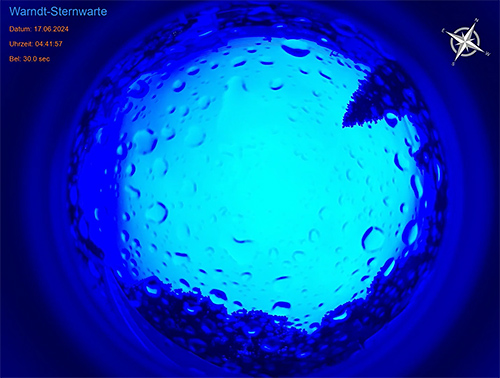

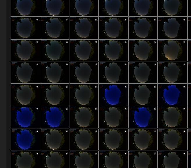

Nachts belichten wir 30 sec. mit jeweils 1 sec. Pause zwischen den Aufnahmen. Nun sind in der Nacht immer wieder Aufnahmen dabei, die nur die blaue Farbinfo enthalten und dementsprechend blau gefärbt ausschauen. Hier ein Ausschnitt aus der nächtlichen Imageübersicht.

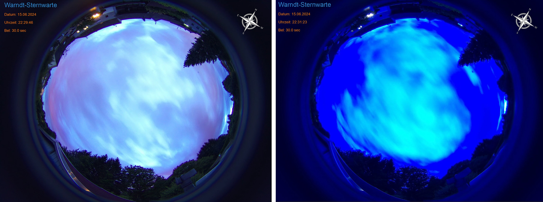

Hier etwas deutlicher als Vergleich von zwei aufeinander folgenden Aufnahmen
