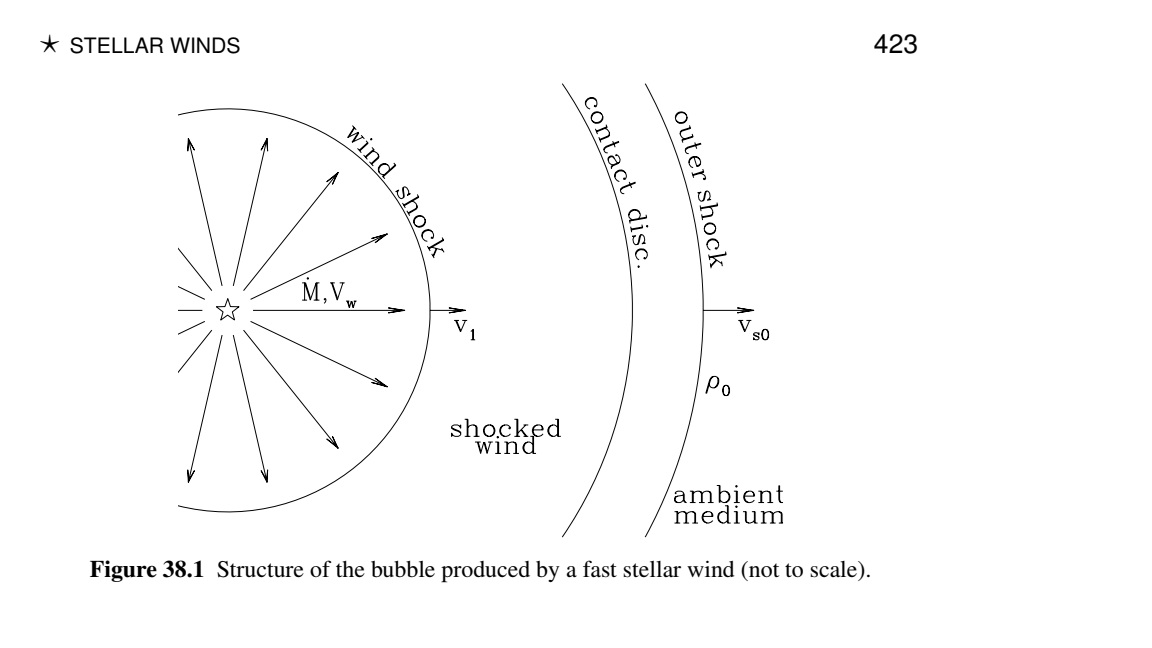

Like all O stars, Alnitak is a source of X-rays that seem to come from a wind that blows from its surface at nearly 2000 kilometers per second, the X- rays produced when blobs of gas in the wind crash violently into one another.
Abbildung aus: Stellar Winds (in: Physics of the interstellar and intergalactic medium / Bruce T. Draine )
"Stellar winds normally have terminal speeds Vw (the asymptotic speed of the wind after it has traveled many stellar radii from the star) that are of order the escape
velocity from the stellar surface. For O-type massive stars, 1500 < ∼ Vw/ km s-1 < ∼ 2500 [...] Because Vw greatly exceeds the sound speed in the H II, the wind will initially drive a shock into the H II region – the outer shock in Fig. 38.1"

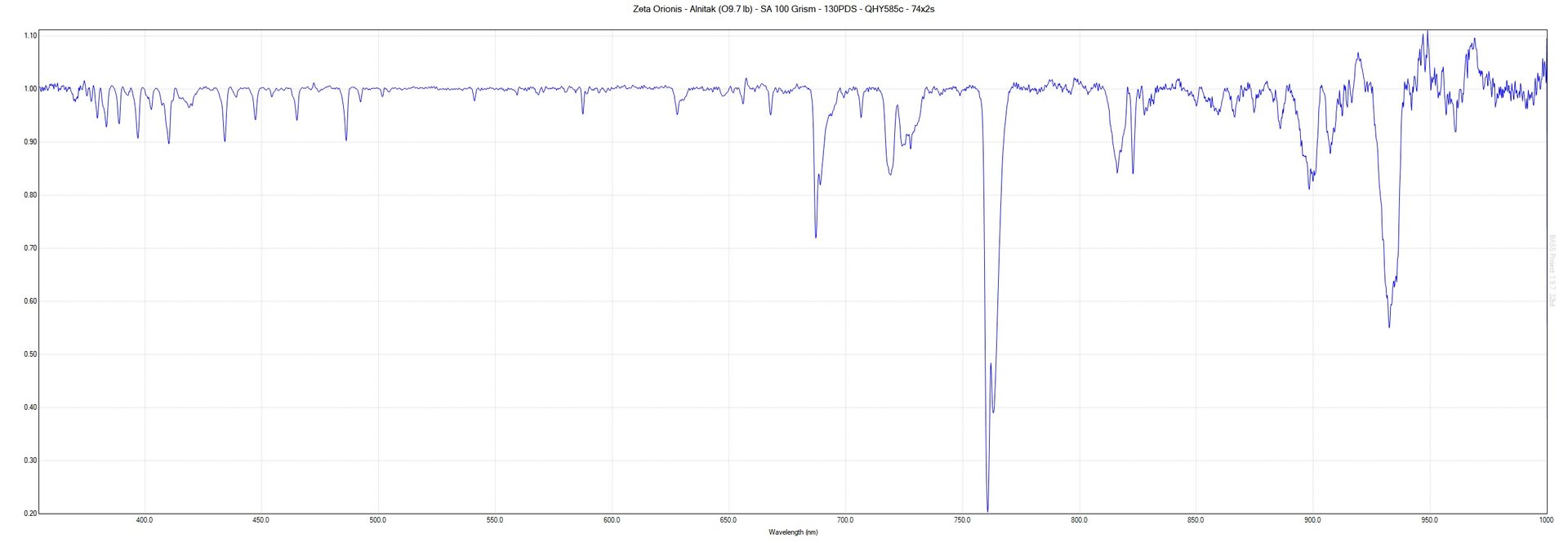

Hallo miteinander,
gerne zeige ich auch mein Ergebnis:-)
Das P-Cygni-Profil von Alnitak ist mir auch mit dem SA100 aufgefallen.
(Bei ca. 470nm und ab 900nm ist die Normierung unsauber -> sind keine Emissionen)
Da mir Matthias in dem Zeitraum, als das Spektrum entstand, auch das Programm Fityk zur Modellierung der Profile vorgestellt hat, habe ich es auch bei der H-Alpha Linie von Alnitak ausprobiert (siehe Anhang). Bei mir ergibt sich ein Peak-zu-Peak-Unterschied von knapp 12A, was meiner Meinung nach bei dieser Auflösung gut vertretbar ist:-)
Florian

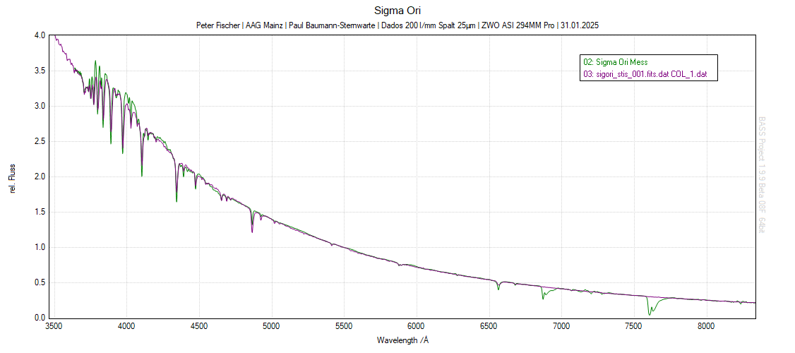

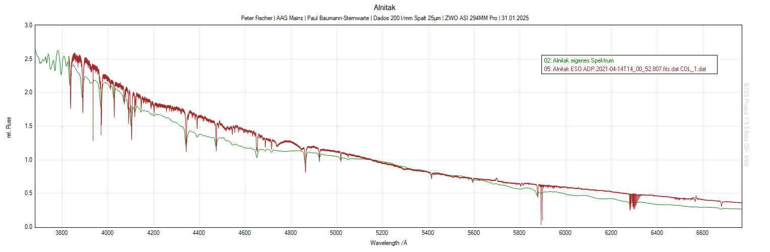

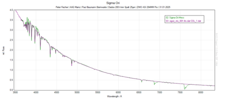

Ich habe ein weiteres Problem mit Alnitak beim Versuch der Kalibrierung. Die habe ich so gemacht:
- Spektrum von sigma Ori aufgenommen
- mit Hilfe eines Referenzspektrums von https://archive.stsci.edu/hlsps/reference-atlases/cdbs/current_calspec/ die Responsefunktion erstellt
- eigenes sigma Ori Spektrum durch die ermittelte Response geteilt. Ergebnis (im blauen habe ich das Kontinuum nicht gut hinbekommen und die tellurischen Absorptionen sind bei mir noch drin):
Dann das von Alnitak aufgenomme Spektrum durch die gleiche Responsefunktion geteilt:
Der Verlauf will nicht so recht zu einem Spektrum der ESO passen. Ich habe alles durch, finde aber keinen Fehler. Woran mag das liegen? Das Teleksop musste ja etwas geschwenkt werden. Der Bereich liegt in einem Nebelgebiet.

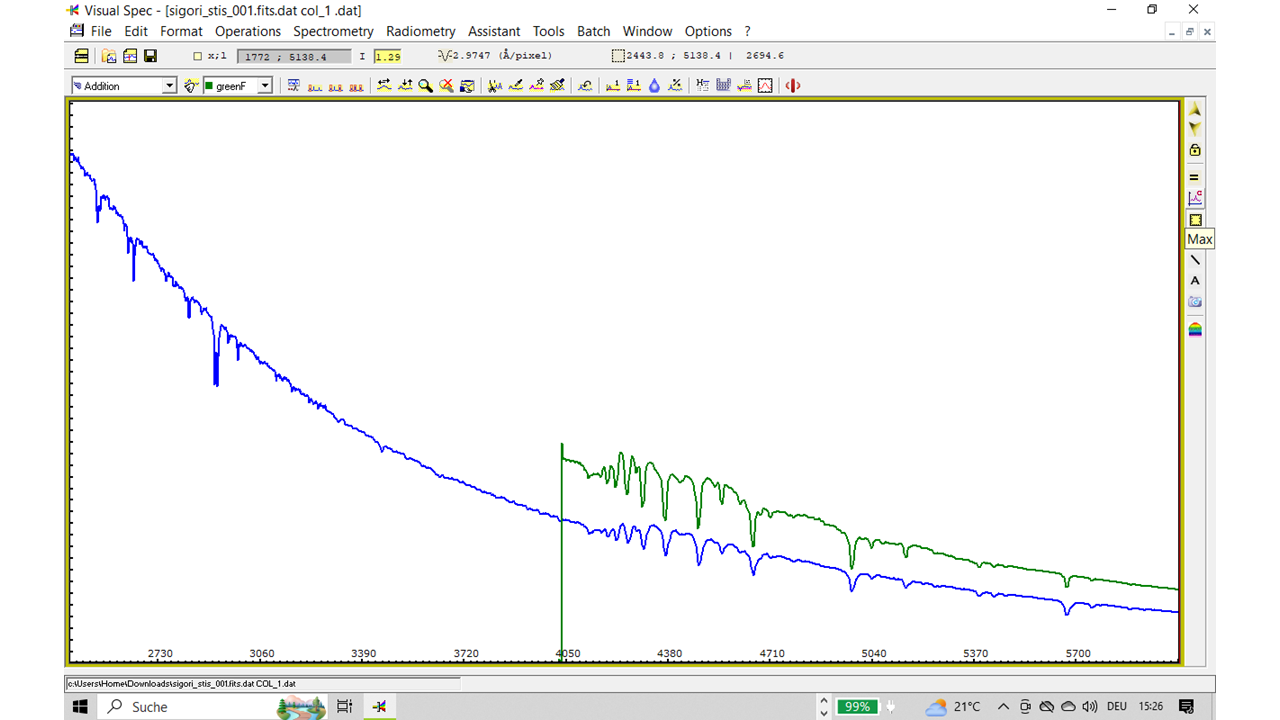

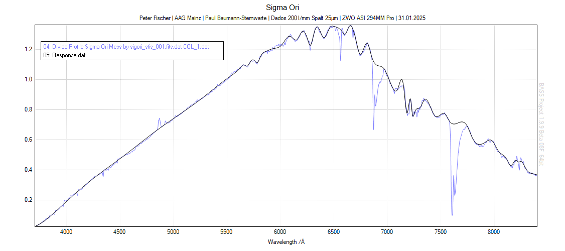

ich habe mein Spektrum von sig Ori durch das STIS Spektrum geteilt und die blaue Kurve erhalten. Dann in BASS mit dem "Continuum and instrument response shaper" Punkte festgelegt, durch die BASS eine Kurve durchgelegt hat (schwarze Kurve), die ich als Response genommen habe. Weiter wurde nichts gefittet.
Peter
... was BASS da programmtechnisch macht, scheint mir nicht angebracht. Du könntest mir (wenn du möchtest) deine Responsefunktion als txt oder dat Datei zusenden. Das entsprechende Curvefitting würde ich dir dann überstellen.

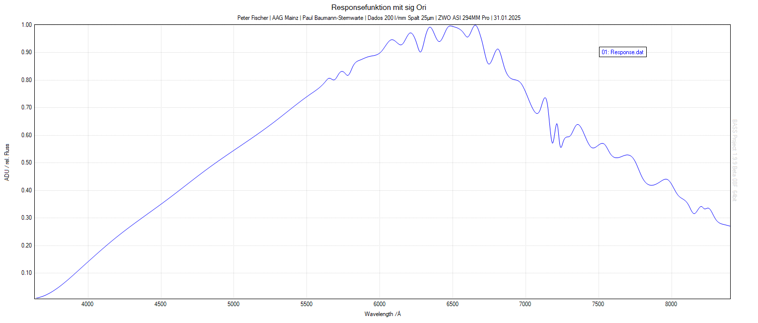

Hallo Ernst,
gerne schicke ic die Responsefunktion. Sie ist angehängt. Vielleicht mache ich auch was falsch. Vielen Dank, dass du mir den Fit erstellst.
Peter
Peter,
im Anhang findest den schrittweisen Ablauf zur Ermittlung der instrumental response bis zum eigenen rel. flusskorrigierten Spektrum. Ich gehe davon aus, dass die einzelnen Schritte der Vorgehensweise soweit klar sind. Den uninteressanten Spektralbereich der Tellurics habe ich jeweils nicht berücksichtigt. Darüber hinaus bin ich doch sehr erstaunt, mit welcher Deutlichkeit dein SA100 bei diesem Stern die Wasserstoff-Balmerserie abbildet. Glückwunsch.
Ernst
... was mir jetzt erst auffällt: könnte es sein, dass in den von dir überstellten Dateien das Datenbankspektrum identisch ist mit deinem eigenen?
Ernst
Hallo Ernst,
ich hatte im Beitrag vom 02.06. 20:05 Uhr versehentlich mein korrigiertes Spektrum von sig Ori geschickt. Das stimmt mit sig Ori überein. Im Beitrag um 21:06 ist das unkorrigierte Spektrum.
Vielen Dank für die Übersicht der Vorgehensweise. Das hatte ich mit Bass so gemacht. Meine Instrument Response ist welliger als deine. Aber es kommt zum Schluss, wie bei dir, das Datenbankspektrum raus. Bei dem Spektrum von Alnitak, dass ich danach aufgenommen habe, passt meins nicht zu dem der ESO. Vielleicht ist eine Abweichung von 20% beim Kontinuum auch hinnehmbar.
Einen SA100 habe ich nicht. Ich benutze den Dados meines Vereins (Astronomische Arbeitsgemeinschaft Mainz).
Peter

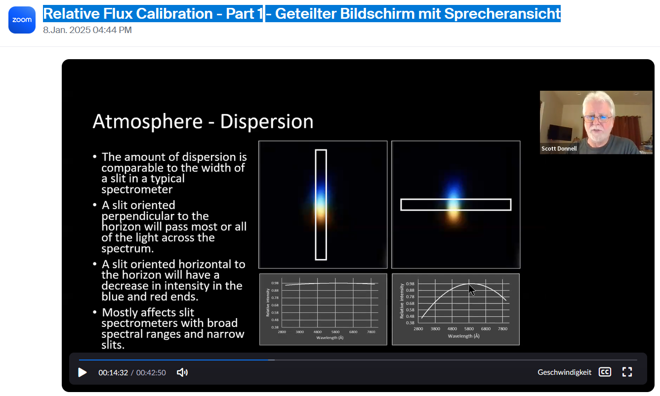

Bei der AAVSO habe ich noch dies gefunden:
In einer Aufzeichnung von einem meeting
Relative Flux Calibration - Part 1​
https://us06web.zoom.us/rec/play/SH..._aTNjOGEDjT0Im_H7GWqOftpGjZ3.qCOplNOan9gKYX1Y
Vielleicht war meine Spaltorientierung bei Alnitak nicht gut. Das könnte auch erklären, warum mein Spektrum gegenüber dem der ESO im blauen und roten eine geringere Intensität hat.
Im Moment habe ich keine Zeit das Thema weiter zu bearbeiten. Ich werde das Ganze wiederholen mit zwei Sternen, die kein System sind.
