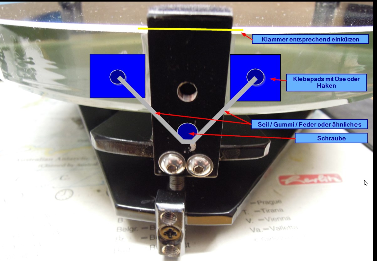

eigentlich wollte ich mir für meinen Newtonspiegel einen Blendenring lasern lassen und habe alles ausgebaut, um die Maße festzulegen.
Die Spiegelaußenkante ist mit einer ordentlich ausgeführte Fase versehen, die die optische Fläche auf D 247mm limitiert. Die Halteklammern ragen dann noch ca. 4mm in den Spiegel. Wollte ich die Klammern mit einer Blende abdecken, so nehme ich mir ca. 10% der lichtsammelnden Fläche. Das will ich nicht. Die Klammern selbst habe ich schon minimiert und auf der Oberseite mit Velour beklebt.
Die Klammer selbst dient ja nur dazu, das der Spiegel nicht rausfällt, was bei normalem Betrieb und Transport eigentlich gar nich passieren kann.
Als habe ich mir mal ein paar alternative Sicherheitsgurte ausgedacht und wollte euch mal zur Meinung dazu befragen.
Grundgedanke ist dazu Klebepads zu benutzen. Die gibt es mit Ösen, Haken Gewindehülsen und in vielen Ausführungen. Der Kleber, der dazu heute verwendet wird( z.B. Powerstribes) hält sicher auch große Gewichte dauerhaft. Durch die Schichtdicke der Klebestreifen entsteht auch so eine Art Pufferlage, die das einbringen von Spannungen in den Glaskörper verhindern sollte.
Ich hab mal eine Prinipskizze angehangen.
Die Links und Rechts angebrachten Pads verhindern auch ein drehen des Spiegels in der Zelle. Es sollte auch kein Zug ausgeübt werden, sondern nur das herausfallen verhindert werden. Alternativ könnte man auch Pads an der glatten Unterseite des Spiegels anbringen und an die Zelle anbinden, natührlich ohne Kraft auszuüben.
Egal, wie auch immer, ich könnte den Winkel abschneiden und hätte nichts störendes im Strahlengang.
Was mein ihr?
Gruß und CS

ich finde die Idee (Halteklammern ausblenden ohne Licht zu verschenken) gut :) Die (deine) spannende Frage liegt in der technischen Umsetzung. Da habe ich Bedenken. Mit Federn und Gummiseil wird das eine sehr rustikale Lösung. Da würde ich immer "schwitzen" - hält der Spiegel noch.....
Was spräche gegen eine seitliche 4,5 mm Bohrung und das Einkleben eines Stahlstiftes? Diesen dann über eine Öse oder ähnliches "spannen", oder vll. mit einem "Überring" fixieren?
Also spannende Idee - aber mal sehen was die Profis dazu sagen. Ich denke beim Newton ist alles schon zig mal durchdacht, auf- und umgebaut. Wird bestimmt logische Gründe haben mit der Klammerlösung. Bin mal gespannt :)
Silvio

man kann auch bohren und einen Stift setzen. Ich möchte aber nicht am Spiegel bohren. Ich habe auch mal einen Spiegel geschliffen und habe noch gut in Errinnerung, wie kleinste Einflüsse die optische Leistung beeinflussen. Da ist eine seitliche Bohrung schon was brachiales.
Die Idee mit Federn und Gummis umzusetzen ist auch nicht optimal. Zug oder Kraft will ich nicht einleiten. Die normalen Klammern habe ja auch immer ein wenig Luft zum Spiegel. Ein Seil oder Draht sollte an dieser Stelle besser sein.
Die Klammer ist eben die einfachste und billigste Lösung, deshalb so verbreitet.
Gruß Thomas

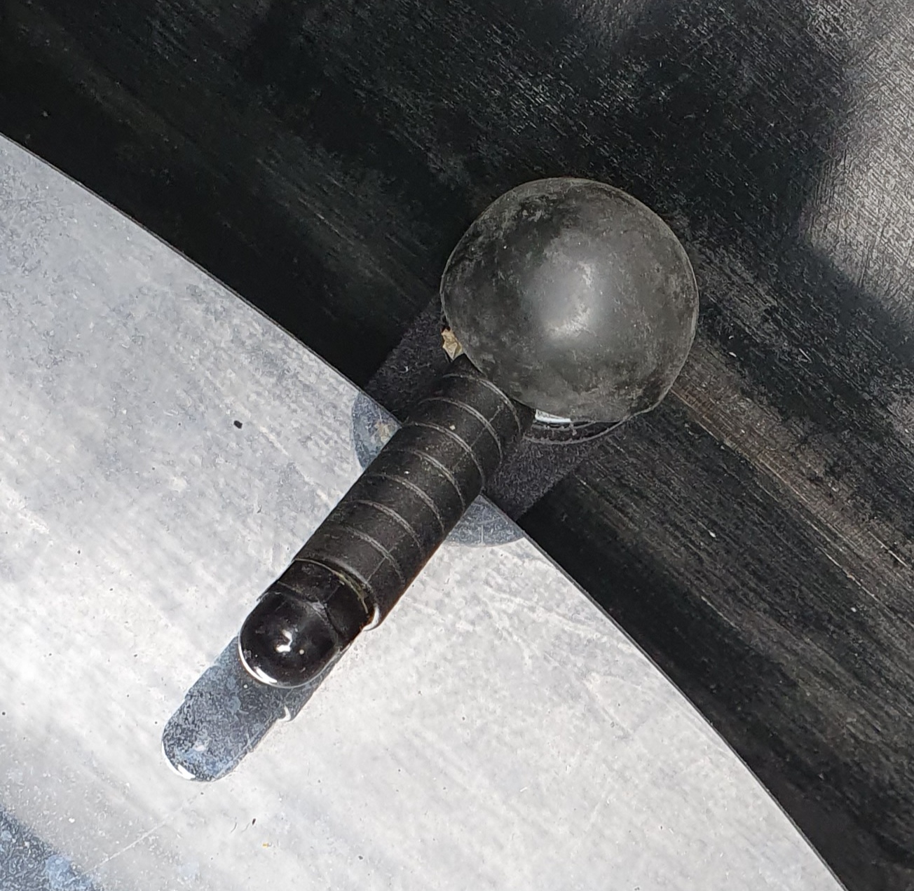

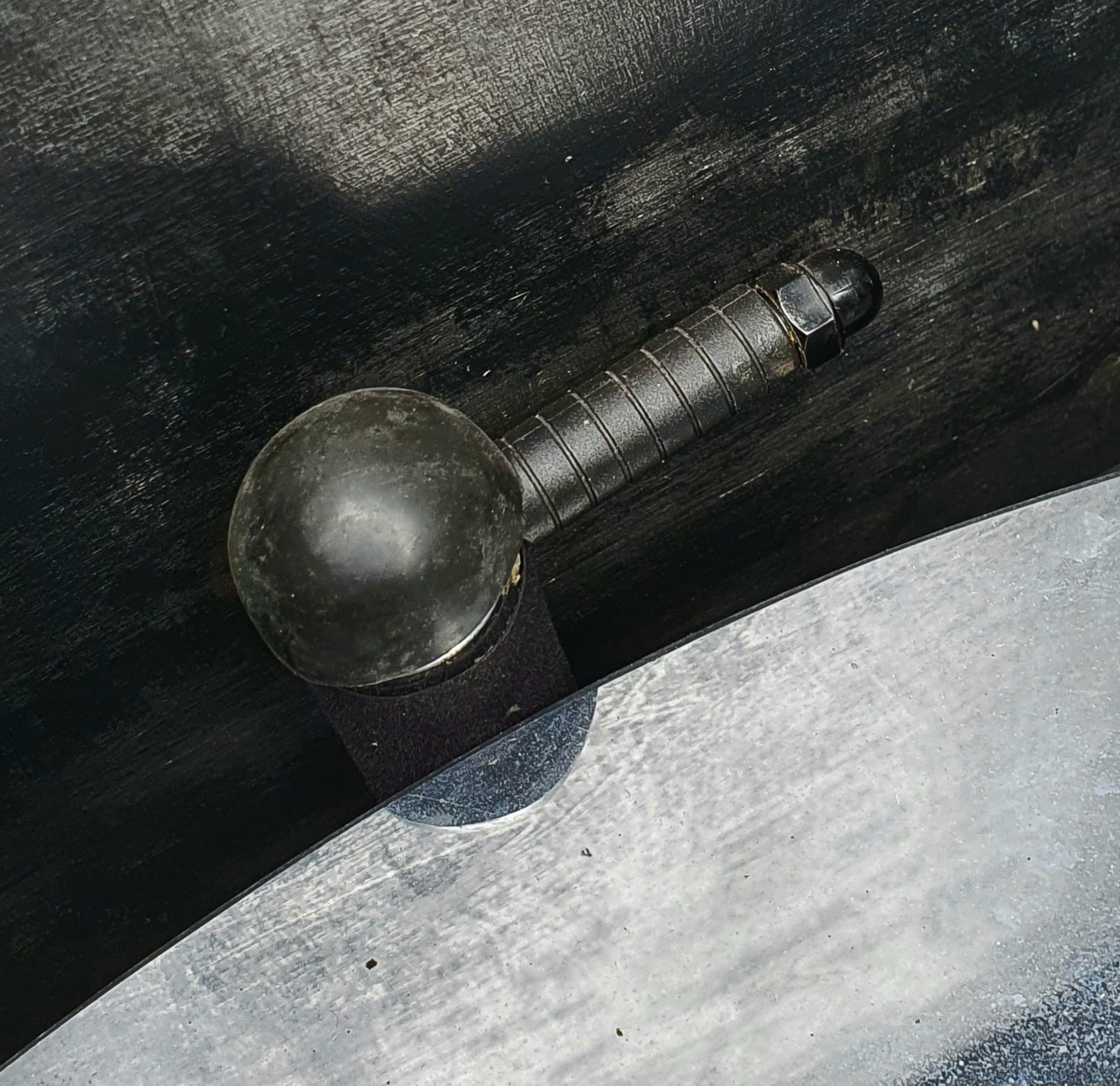

Hier meine Lösung, ähnlich wie bei Obsession habe ich eine Ösenschraube verwendet. Diese aber komplett in Gummi eingepackt. Die Hutmutter vorne ist natürlich nicht aus Metall, sondern aus weichem Plastik.
Zum Schwenken ist kein Werkzeug notwendig, dafür reicht Fingerkraft.
CS Mike

@ Mike: sicher eine gute Idee als Transportsicherung. Bei einem großen Dobson auch kein Problem da alles zugänglich ist. Bei meinem geschlossenen
Tubus ist das schwieriger. Mann müsste die Drehmöglichkeit nach außen unter die Spiegelzelle verlängern.

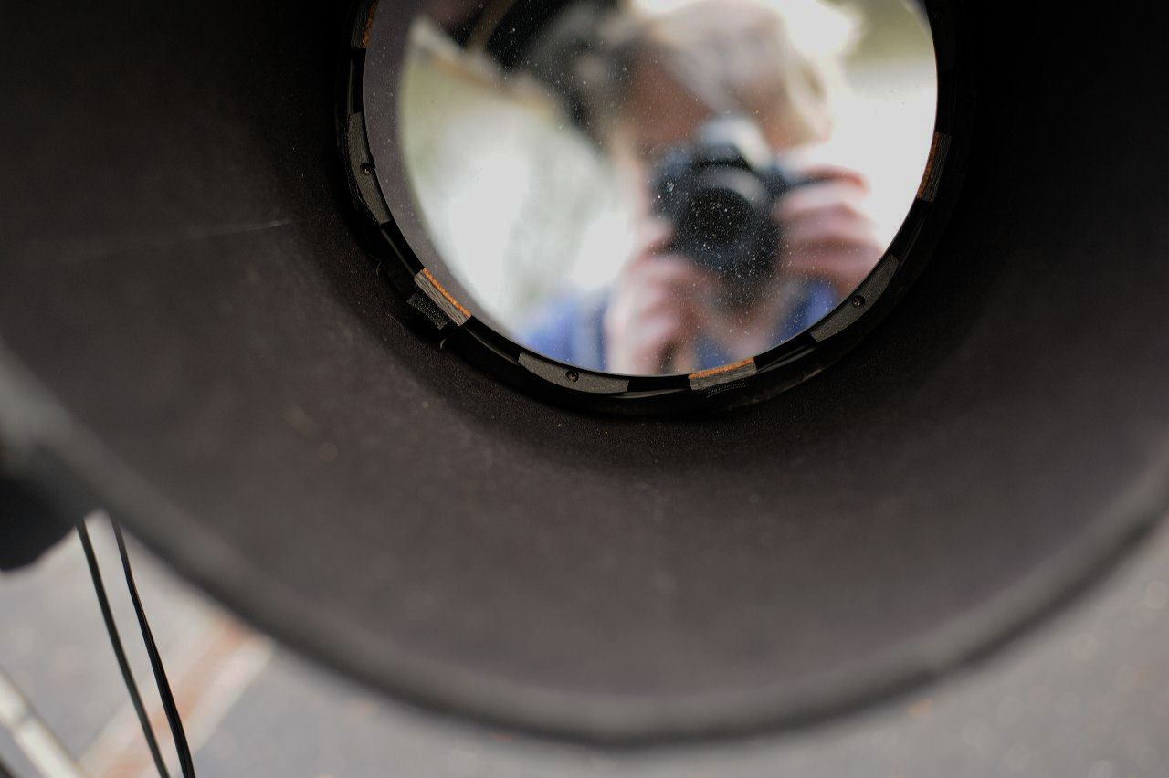

ich habe neulich meine 3 Halterklammern (8“ f4) komplett durch Halter für die Blende ersetzt.
Der Spiegel wird also nur durch die 195 mm große Blende vorm rausfallen bewahrt, weil mehr machen die Klammern auch nicht (und dürfen sie auch nicht). 5 mm vom Durchmesser gehen durch die Fase weg (205 mm Spiegeldurchmesser) und habe nochmal 5 mm zugegeben.

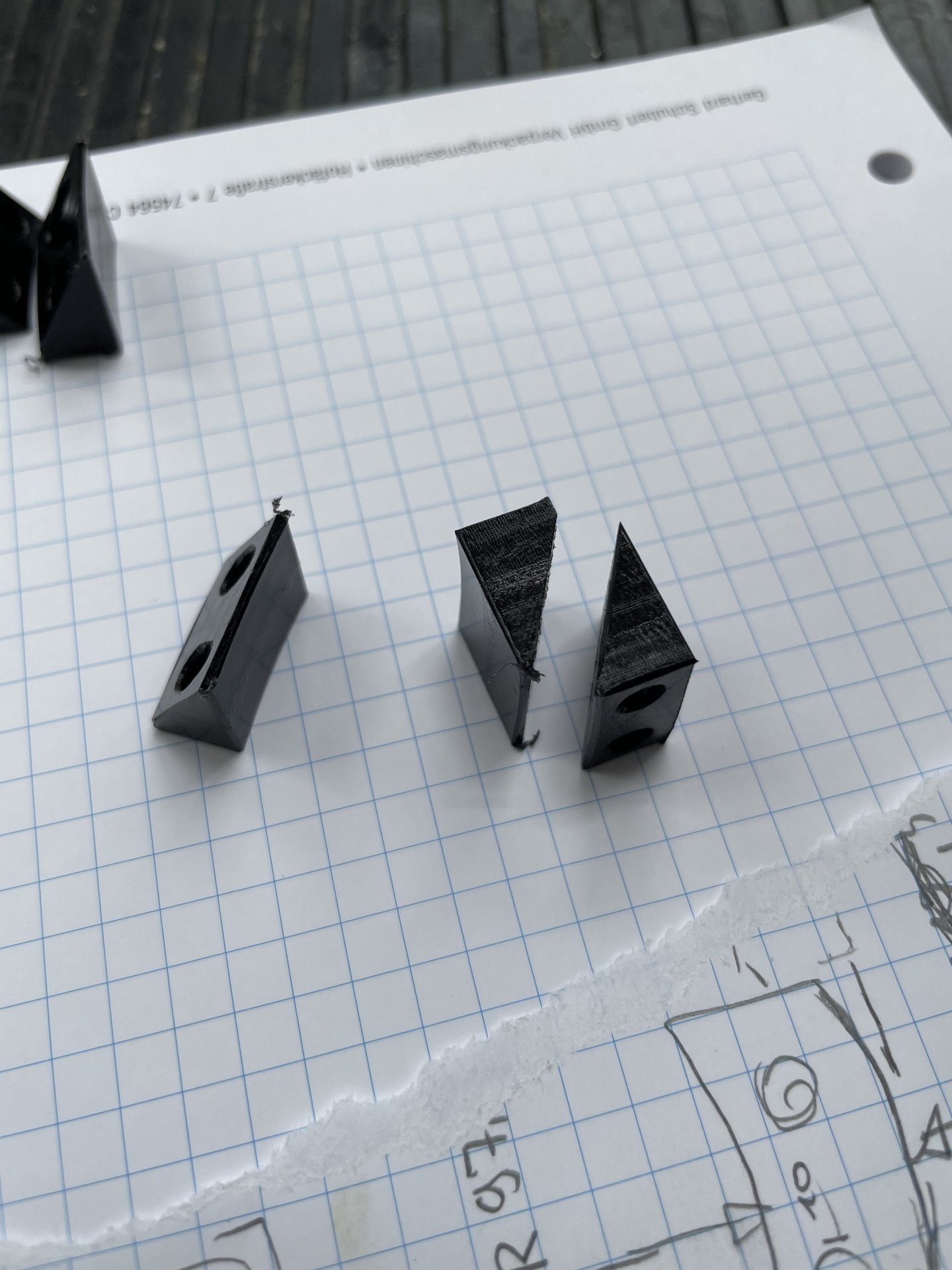

Hab mir da was mit der cnc Maschine gefräst!

@ Mike: will ich einfach mal testen, ob man doch einen Unterschied sieht. Der Aufwand und die Kosten sind gering. 3 kleine Schrauben und 3 x Gewinde bohren, Farbe und der Aluring kostet mich ein Kaffee.
@ Markus: klar kann man Kleben. Wird ja auch bei kleineren Hauptspiegel und oft bei Fangspiegeln gemacht. Möchte aber keine fixe Verbindung am 10 Zöller. Die Spiegelzelle ist etwas aufwendiger gebaut. Prizipiell eine schwimmend gelagerte 9 Punkt Auflage. Kleben ja, aber dann darf es auch eine einfache Platte darunter sein. Abgesehen davon baue ich den Spiegel bei Waschen aus, was schnell geht und überhaupt kein Problem ist. Mitsamt Zelle will ich das nicht in der Schüssel versenken, bekommt vielleicht einigen Teilen nicht und der Lüfter ist dann mit Sicherheit hin.
Wie die CAD Teile eingebaut aussehen, erschließt sich mir noch nicht.
