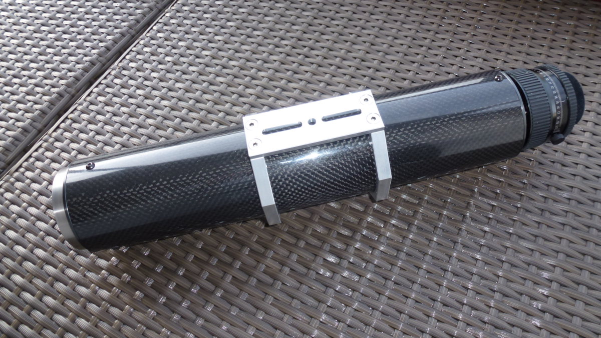

Hallo Thomas,
ein ähnliches Projekt hatte ich vor ein paar Jahren mal angegangen,
da ich eine Optik von einem Zeiss Asiola hatte 63/420mm.
Dabei ist dann dies hier rausgekommen:
Gedacht war es als Sucher für meinen MGEN an einem 10" RC ...
Habe mich aber nach einiger Zeit davon dann doch getrennt, einzig die
CNC gefräste Rohrschelle habe ich noch übrig von dem Projekt ...;)
Gruß Tom

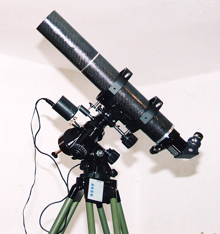

Hallo 50er!
Hier meine Variante, es ist eine Optik mit Luftspalt. Standesgemäß mit Feather Touch Auszug. Die wahrscheinlich beste Optik dieser Größe und dieses Designes!
Gruß, Michael.

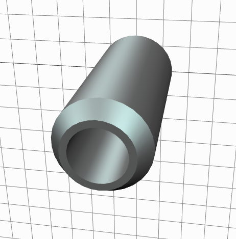

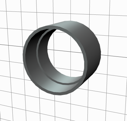

Hallo Thomas,
hast Du die Verschiebehülse irgendwo online in Auftrag gegeben bzw. hast Du CAD-Daten ?
Ich bin derzeit dabei, mir einen Objektivflansch für ein 60er Alurohr zu entwerfen:
Die Okularschiebehülse ist auch fast fertig:
Beste Grüße,
Mathias
