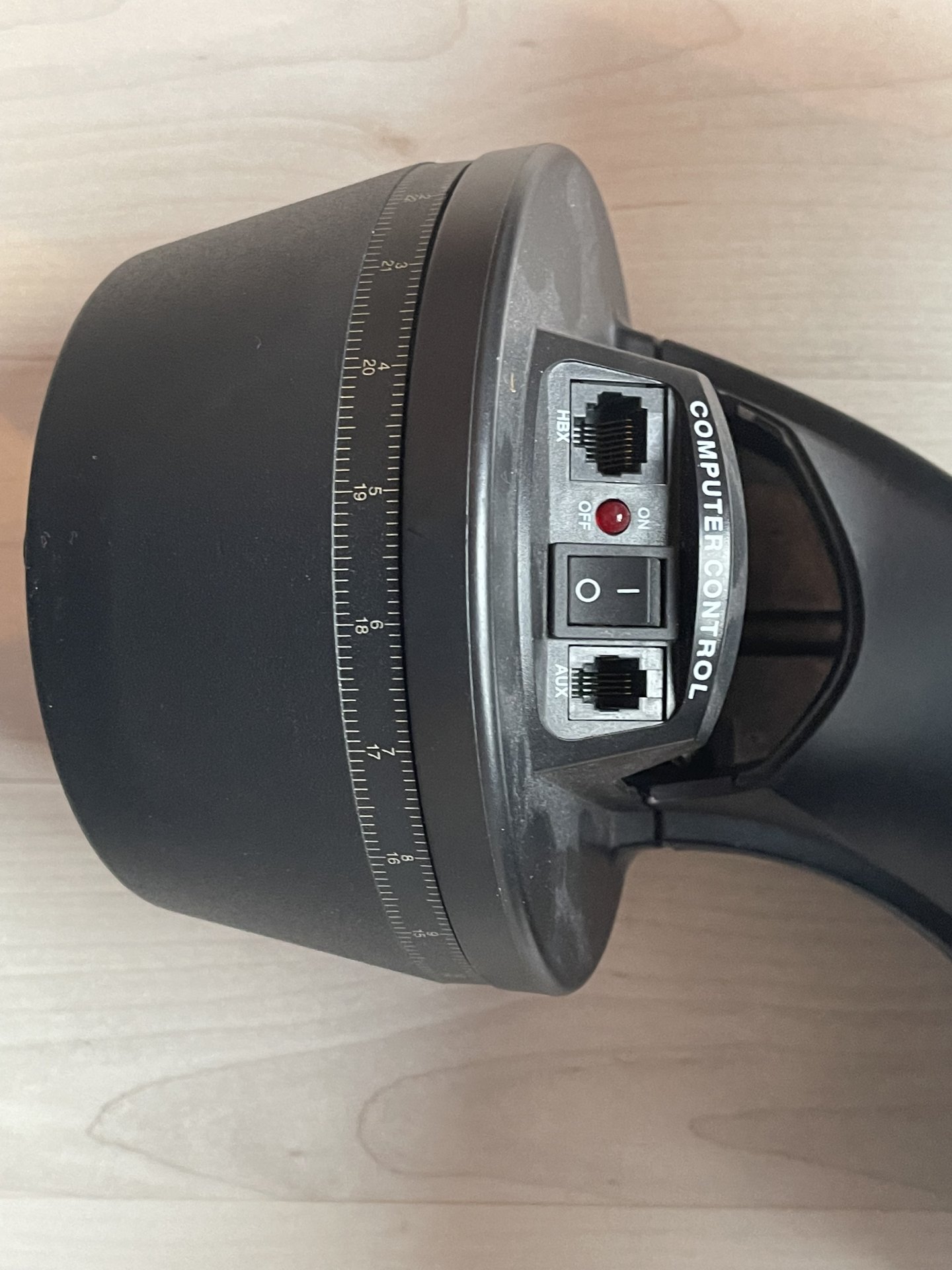

ich bin Markus, 48 Jahre alt durch einen Zufall zu einem Teleskop gekommen und erst seit kurzem im Astrobereich unterwegs.
Zu meinem Problem:

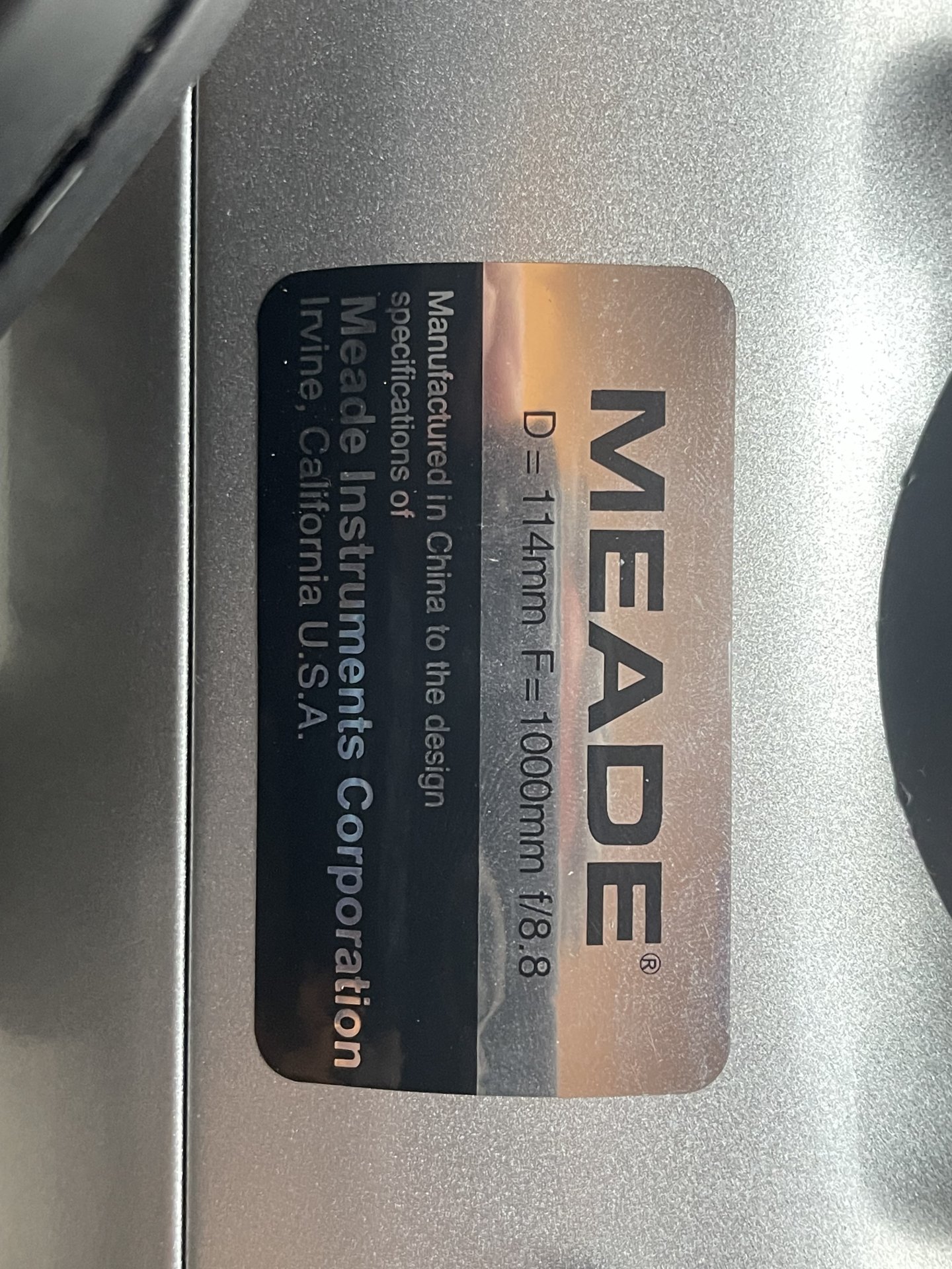

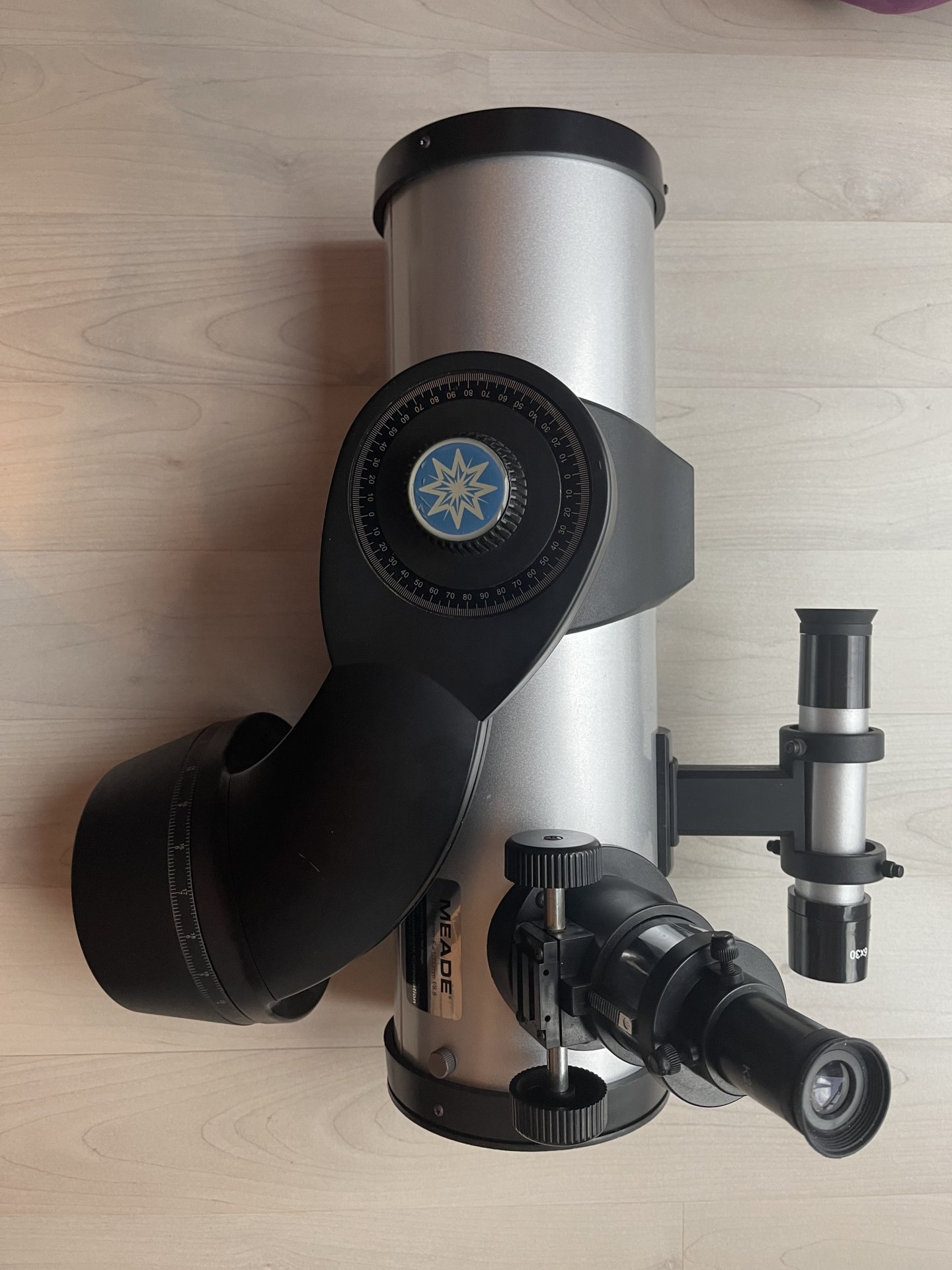

Ich habe ein MEADE Teleskop geschenkt bekommen was der alte Besitzer wegschmeißen wollte. Es ist ein 114/1000 mit Goto Steuerung. Das Alter kann ich nicht sagen aber aufgrund vom Zustand ist es schon ein älteres Gerät.

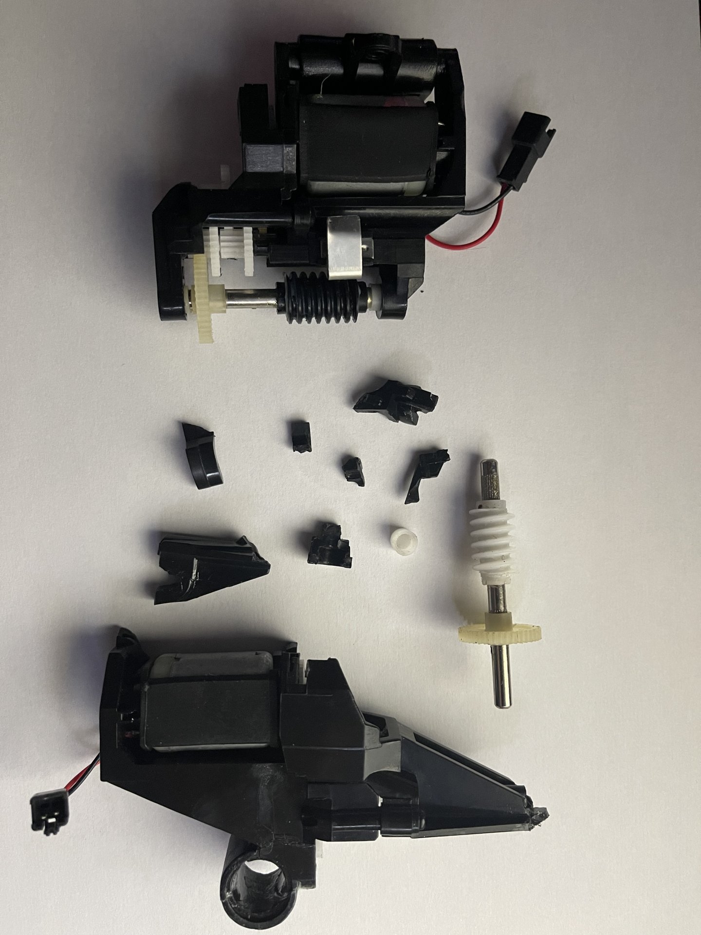

Jetzt habe ich aber folgendes Problem wie auf einem der Bilder zu sehen ist. Die Motorhalterung von einem Antrieb ist kaputt bzw. hat sich in relativ viele Einzelteile aufgelöst. Momentan kann ich nicht beurteilen ob noch alle Einzelteile vorhanden sind aber sie einfach nur zusammen kleben würde meiner Meinung nach nicht halten.
Wo kann man Ersatz dafür herbekommen.
Des weiteren ist die Steuerung Kabelmäßig recht mitgenommen, was man aber einfach lösen kann durch neue Leitungen.
Im Netz habe ich bisher gar nichts gefunden was mir da weiter helfen würde bei den Motorhalterungen (Kunststoffteilen) . Bin für jede Anregung dankbar.

Hallo Markus,
also Ersatzteile wirst du dafür nicht bekommen.
Mit viel Aufwand kann man vielleicht ein Teil mit 3D Drucker neu anfertigen.
Ich würde versuchen, das Teleskop ohne Goto/Nachführung zu nutzen.
Klemmungen lockern und manuell suchen/nachführen wenn das hoffentlich geht.
Damit kannst du etwas in das Hobby hinein schnuppern und wenn es dir zusagt, etwas funktionierendes gebrauchtes kaufen ...

Vielen Dank für Eure Antworten Martin und Ewald.
Das mit dem 3D Druck hatte ich auch schon ins Auge gefasst, ich muss nur schauen das ich mir dazu eine Zeichnung erstelle das ich mir das dann ausdrucken kann.
Momentan nutze ich es so und bediene es manuell, klappt auch für den Anfang um sich am Himmel zu orientieren.

Für mich sieht das aus wie ein 500mm Spiegel mit Barlow-Verlängerung auf 1000mm. Da würde ich optisch nicht viel erwarten.
