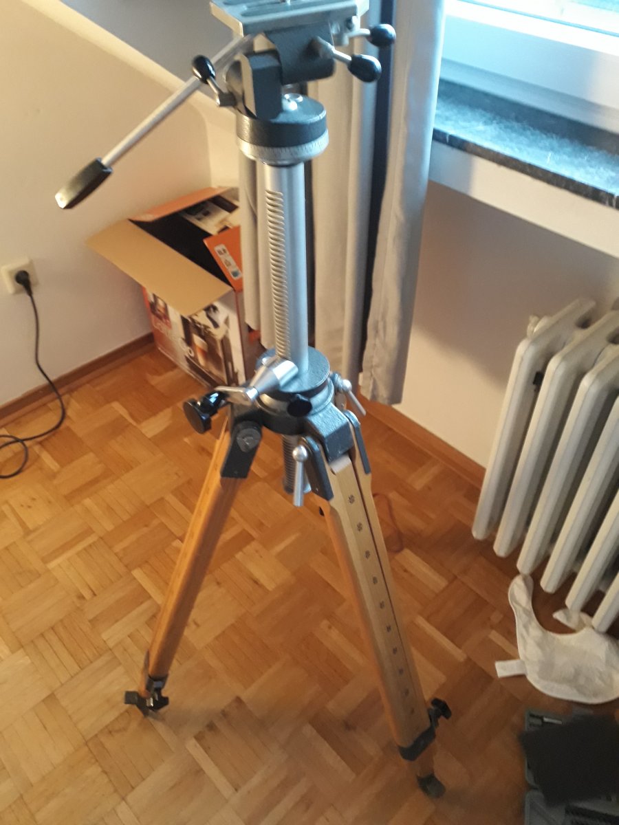

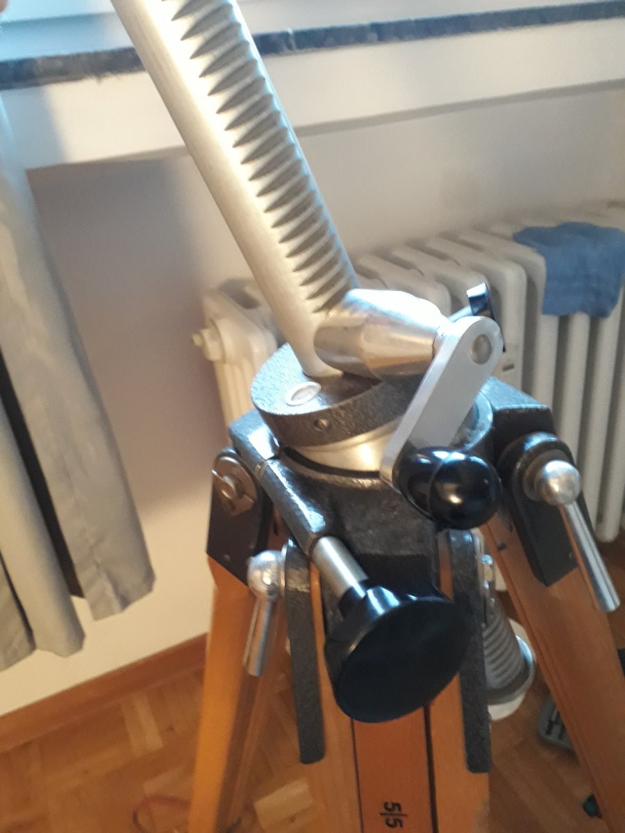

da ich den anderen Stativ-Thread nicht kapern möchte, mache ich mal ein eigenes Thema auf.
Während ich auf mein 82mm APM SD Bino warte, hab ich mich schon mal um ein Stativ bemüht. Folgendes hab ich auf Ebay erworben:
Alles ist äußerst hochwertig. Material nur Hartholz, Gußeisen und Edelstahl. Kein Alu, Aluguss oder ähnliches.
Es lässt sich mit Säule auf ca. 2m ausfahren. Den Kopf kann man in 3 Richtungen neigen und die Säule selbst sitzt nochmals in einem Kugelgelenk, das bis knapp 30° in jede Richtung gekippt werden kann. Alles zusammen wiegt knapp 9kg und steht sehr stabil.

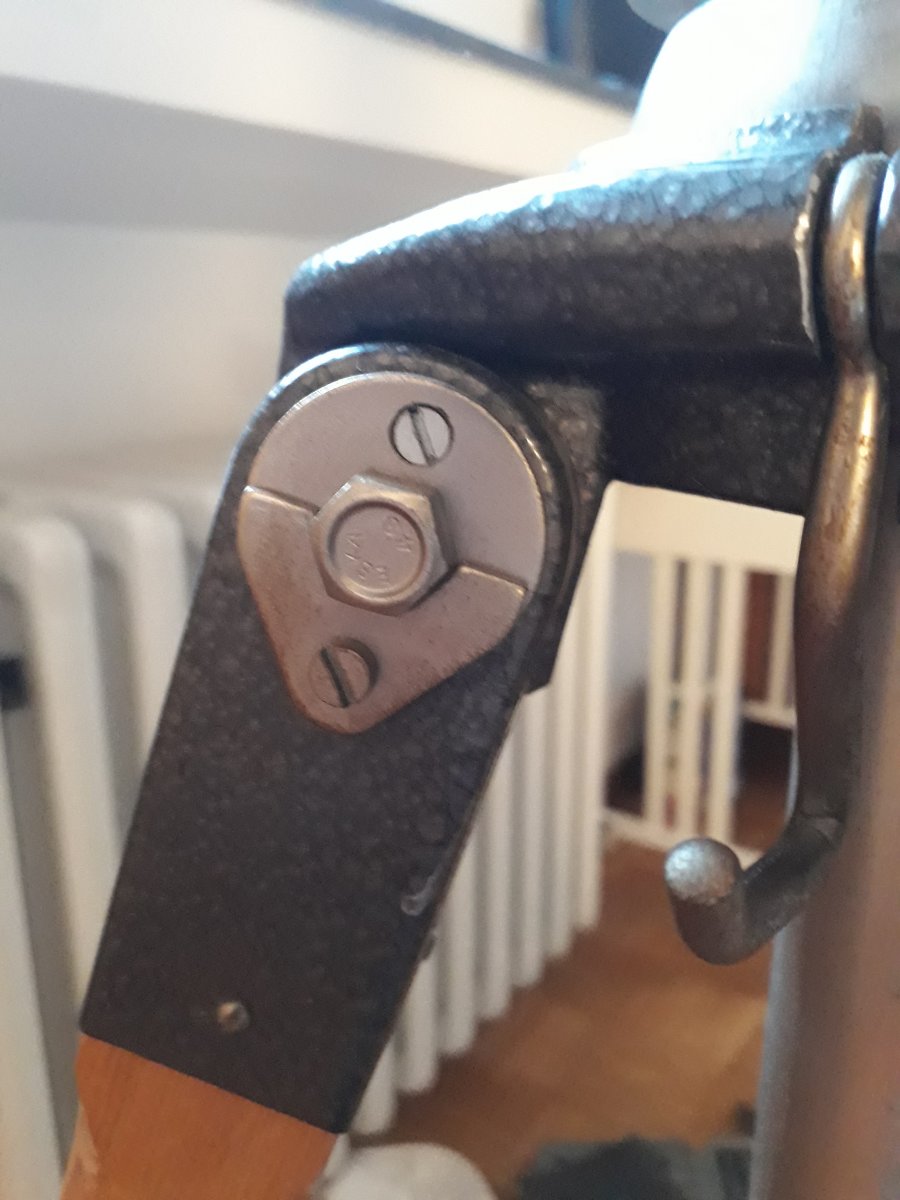

Einen Hersteller kann ich nicht finden. Nur auf den 13 Muttern am Bein prangt ein kleiner ESKA Schriftzug. Scheint folglich aus der ehemaligen DDR zu stammen.
Hat irgendwer hier womöglich eine Ahnung, von welcher Firma es stammen könnte?
Das Bino-FG sollte es locker tragen. Klar es ist kein Fluidhead und hat keine Feinverstellung, aber mit dem nötigen Training sollte es super funktionieren. Höchstvergrößerungen werden ja vmtl eher selten genutzt.

Hallo Florian,
ist denn der Kopf schon 3/8 Schraube oder ein anderes Maß ? Dann könnte man ja mal den Kopf tauschen,
dort wird das Gucken ja direkt umgesetzt. Sieht so nach auf oder zu aus und hat keine Friktion.
Ich bin auch noch am Probieren und hab mir einen dicken Kugelkopf besorgt. Muss sich aber auch erst bewähren.
Wenn ich die Bilder im Netz anschaue, könnte es sich sogar um ein Berlebach handeln (Mulda)?
Berlebach ist ja quasi DDR vor Maueröffnung
Hi Frank,
habe auch noch mal recherchiert. Scheint sich tatsächlich um ein Berlebach Stativ aus DDR-Zeiten mit 3-Wege-Kopf zu handeln. Wird hier zumindest diskutiert, das "kleinere" ist genau dasselbe. Wenn ich mir die Preise online so anschaue, etwa hier nochmals das Gleiche (auch wenn das vermutlich etwas sehr teuer ist), war das ja ein richtiger Schnapper :D

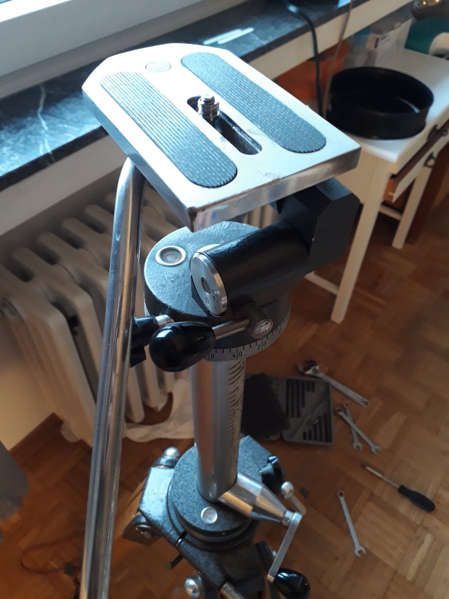

Hab noch nicht geschaut, wie der Kopf befestigt ist. Es ist natürlich eine Überlegung ihn beizeiten gegen einen Fluidneiger zu tauschen. Hat aber noch Zeit. Friktion ist allerdings schon etwas vorhanden. Womöglich war die ab Werk nicht eingeplant, aber die Verarbeitung der Klemmen scheint so fein, dass man sie mit etwas Gefühl so einstellen kann, dass sie Widerstand bieten, aber sich dennoch bewegen lassen. Wie gut das funktioniert, kann ich natürlich erst sagen, wenn das Bino da ist.
Werde gleich mal nach der Befestigung des Kopfes schauen.

Hallo Florian,
ich habe auch so ein Stativ seit Jahren, ebenfalls bei eBay erworben.
Es entspricht von den Abmessungen genau einem Berlebach Report. Ich habe vom Report Füße mit austauschbaren Spitzen in Stahl oder Gummi und den Ablagetisch von Berlebach nachgerüstet - passt alles exakt.
Der Kopf ist mit einem 3/8" Gewinde angeschlossen. Die Nivellierkugel habe ich fest geklemmt, das Nivellieren erledige ich über die Auszugslänge der Beine.
Ich verwende das Stativ mit einem Manfrotto 502 Fluid-Neigekopf und darauf ein APM 70 mm ED Apo Bino, das ich bis ca. 50-fach verwende.
Das Stativ hat damit überhaupt kein Problem und könnte deutlich mehr.

Hallo Andreas,
danke für die Infos. Scheint also tatsächlich eine Berlebach zu sein.
Um den Neigekopf abzuschrauben muss man wohl mit einem sehr langen Schraubenzieher o.Ä. von unten in die Säule. Sieht aber nach 3/8" aus. Werds die Tage mal versuchen abzumontieren.

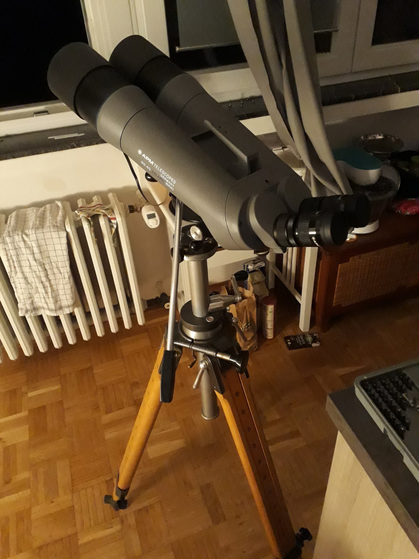

So Bino ist da!
Der Himmel hier in Köln ist da natürlich zusätzlich zur Lichtverschmutzung heute noch leicht verschleiert, also nur kurz mal rumgeschaut.
Bis 55-fach (mit Pentax XF 8,5mm) läsdt sich der alte 3-Wege-Neiger erstaunlich gut nachführen, wenn man die Klemme für die vertikale Bewegung bis kurz vor fest anzieht. Für solche Aktionen wurde der Neiger womöglich nicht entworfen, die sehr gute Verarbeitung lässt es aber trotzdem zu. Die fast angezogene Klemme löst sich auch bei stärkeren Bewegungen kein Stück. Gute, alte Handwerkskunst eben.
Trotzdem soll nochmal ein Fluid-Neiger folgen. Aber dafür muss ich erstmal die Hobbykasse wieder füllen und das auch irgendwie meiner Frau verklickern :giggle:

nachdem ich daa Bino jetzt mal etwas ausgiebiger testen konnte und mit der optischen Leistung sehr zufrieden bin, gehts ans Finetuning der Montierung.
Stativ und Kurbelsäule sind sehr stabil und gefallen mir gut. Der Kurbelmechanismus ist leider sehr schwergängig. Werde ihn wohl mal aufschrauben und ggf. etwas schmieren. Hoffe das hilft.
Der Standard 3-Wege-Neiger ist zwar stabil und wertig und funktioniert bis etwa 30x problemlos, ab 50x wird er aber im Nachführen etwas unkomfortabel. Nun überlege ich an zwei verschiedenen Upgrades:
