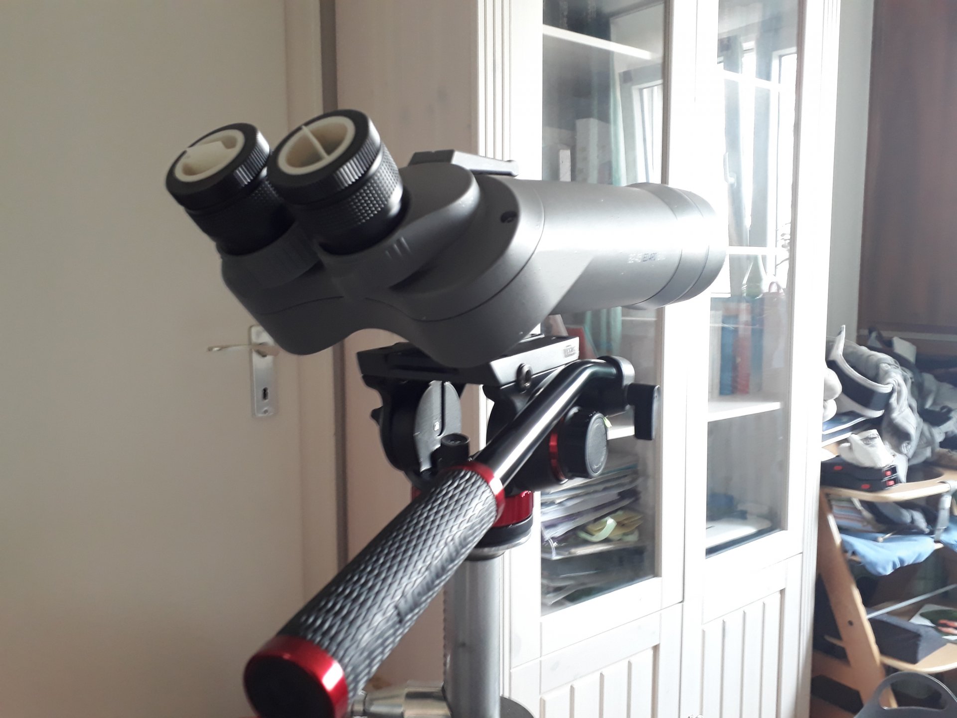

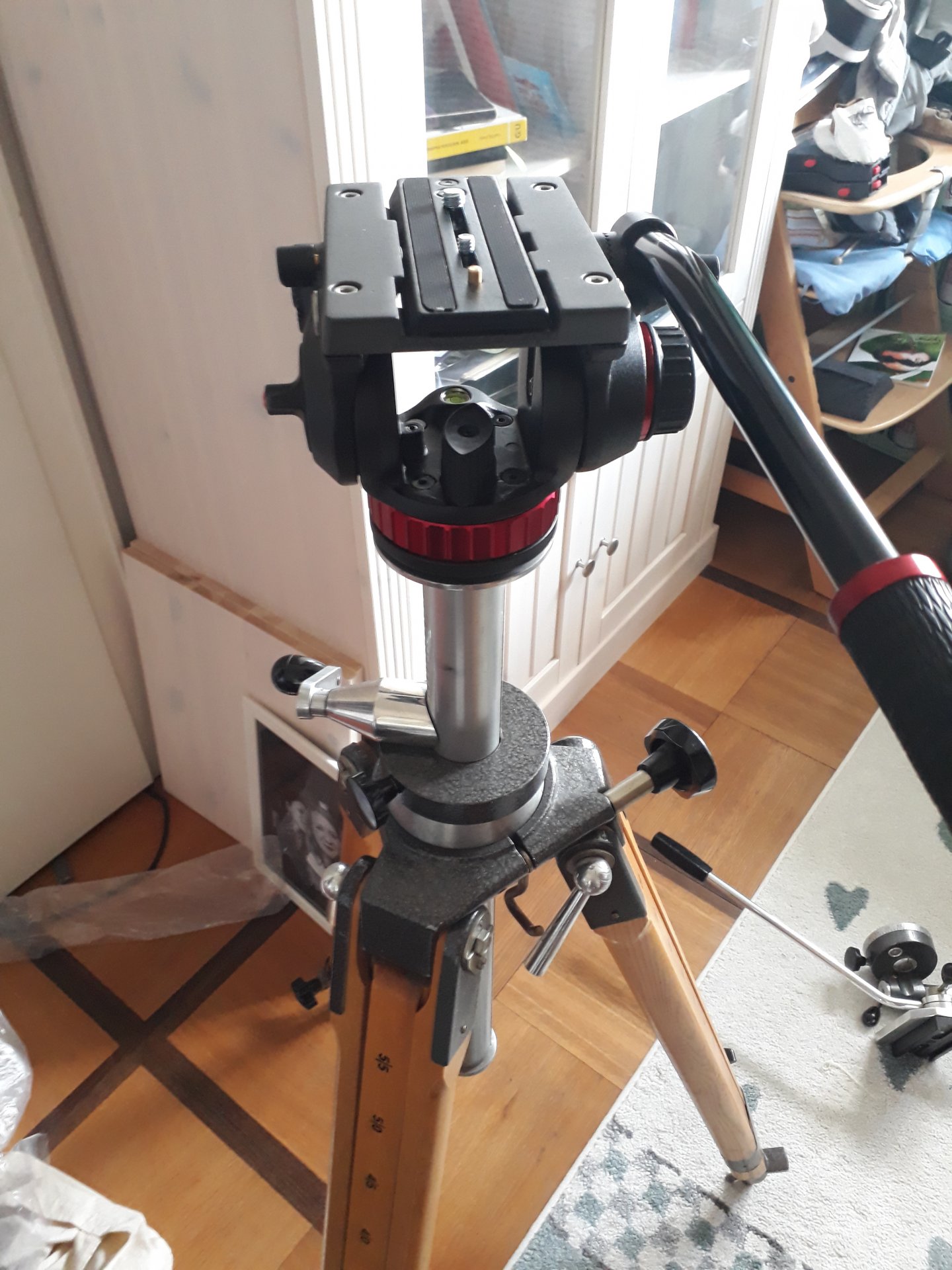

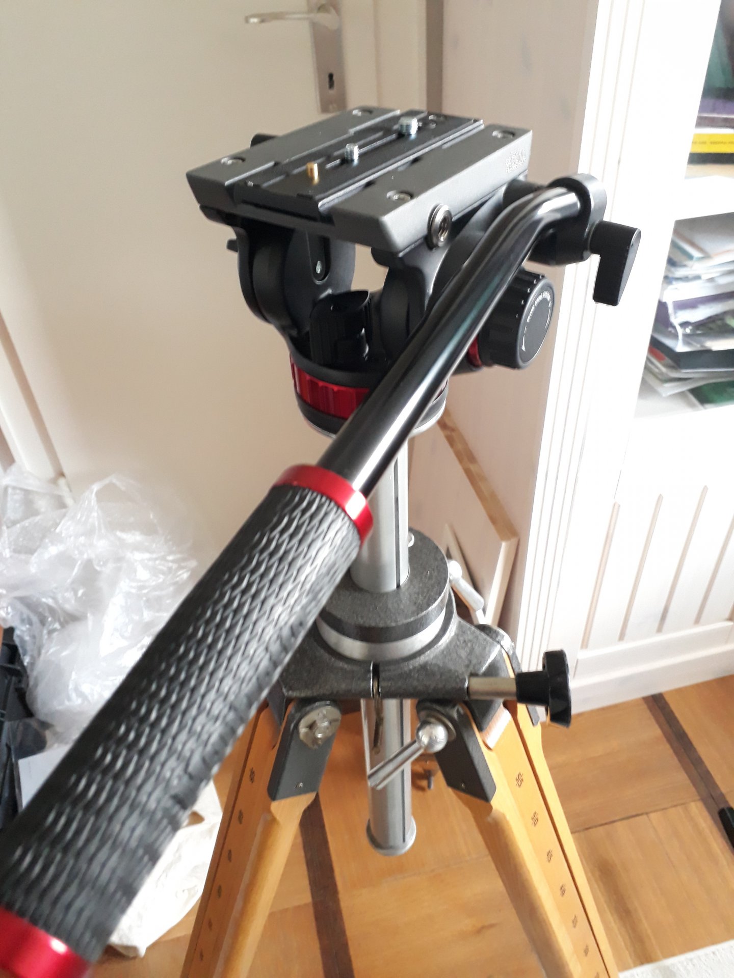

Der 502 Fluid Head ist da und montiert. Wetter ist allerdings schlecht und ich bin wieder in der Großstadt. Daher war nur ein Trockentest mit dem Bino drin. Fazit: Es läuft wirklich sehr geschmeidig, kein Vergleich zu dem alten 3-Wege-Neiger. Auch mit Okularen bleibt das Bino zumindest bei Höhen bis etwa 50° perfekt in Position ohne die Klemmung anzuziehen. Der richtige Härtefalltest steht zwar noch aus, doch erstmal bin ich sehr zufrieden. V.a. bei dem Preis...
Florian
PS Auch die Baader Barlow ist angekommen, konnte sie aber noch nicht testen wegen Wetter usw. Sobald das geschehen ist, melde ich mich. Hat ja auch ein paar hier interessiert, wenn ich mich nicht täusche...

Hallo Florian,
das sieht doch wirklich sehr stimmig aus.
Ich selbst lasse die Griffe bei den Fluidheads ja weg und bewege direkt das Bino.
Beim 100er kann der Griff vielleicht aber praktisch sein, das Glas ist ja nicht so lang.
Mit einem Laufgewicht könntest Du den Gewichtsausgleich hinbekommen.
Grüße Jochen

Hi Jochen,
ist ja sogar nur das 82er ;). Das ist wirklich so klein auf dem Kopf, da muss fast nix verschoben werden.

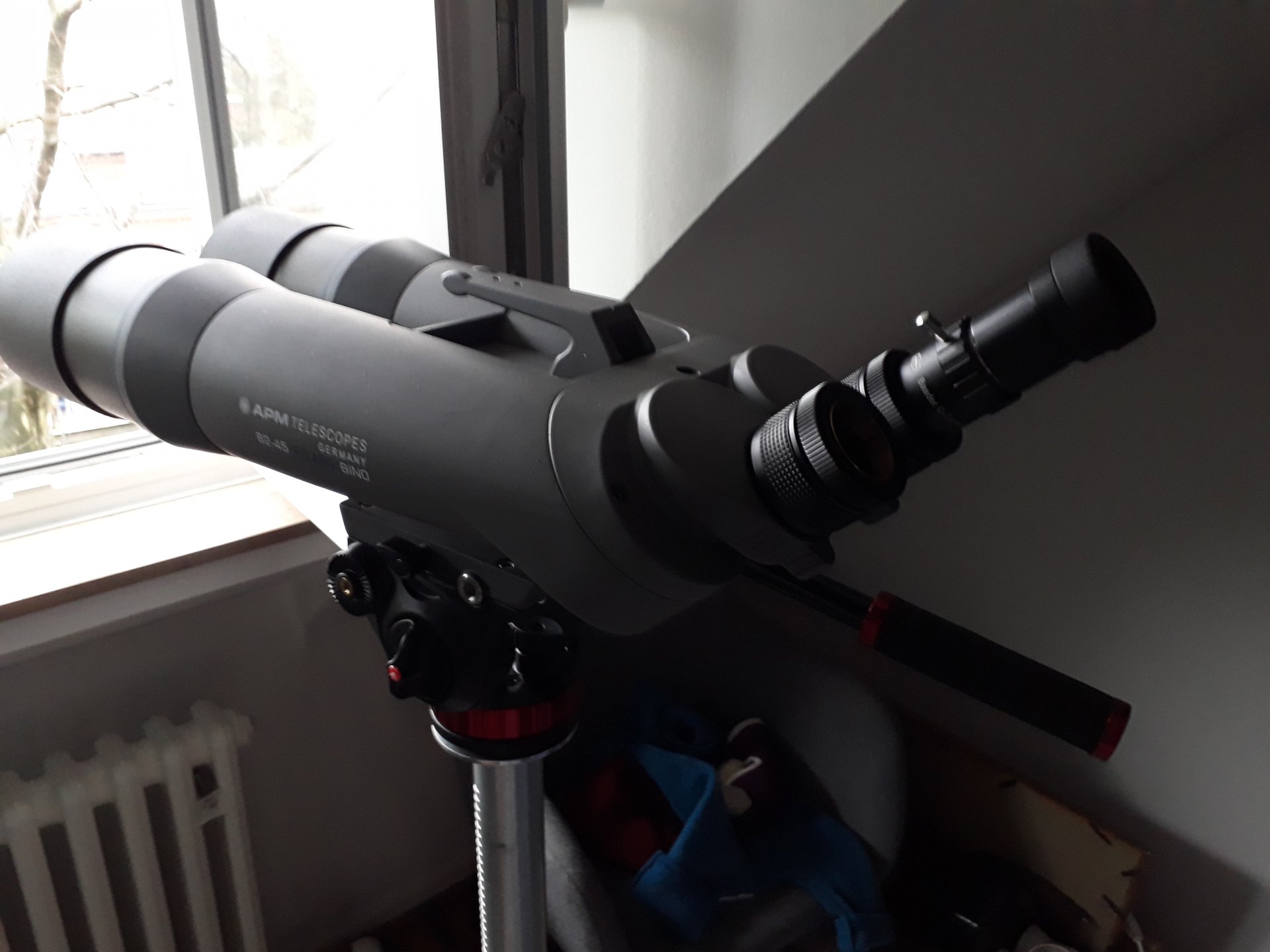

hatte es ja schon angekündigt. Habe nun die Baader Q-Barlow einem Test am 82mm APM SD Bino unterzogen und bin zu recht interessanten Ergebnissen gekommen.
Grundsätzlich erstmal: Alle Fotos die durchs Okular gemacht wurden, habe ich einfach mit dem Handy (günstiges Samsung A3) freihand vorm Okular aufgenommen, sie sollen nur der Verdeutlichung dienen.
Zum Einsatz kamen:
- 82mm APM SD Bino
- 1x Bader Q-Barlow mit 2,25x Vergrößerungsfaktor
- Pentax XF 8,5mm Okular mit 60° SGF
Nach Adam Riese ergibt die Barlow in Kombination mit Bino und Pentax eine Vergrößerung von ca. 125x bei einer Austrittspupille von 0,6mm. Justiert ist das Bino bis 100x. Da ich vorerst nur eine Barlow zum Testen bestellt habe, kann ich nichts zu Verkippung oder Doppelbildern beim zweiäugigen Beobachten sagen.
Einschrauben lässt sich das Okular in die Barlow und diese dann in den Helikalfokussierer des Binos ohne Probleme. Leider hat die Barlow keine Ring- sondern nur eine einfache Schraubenklemmung

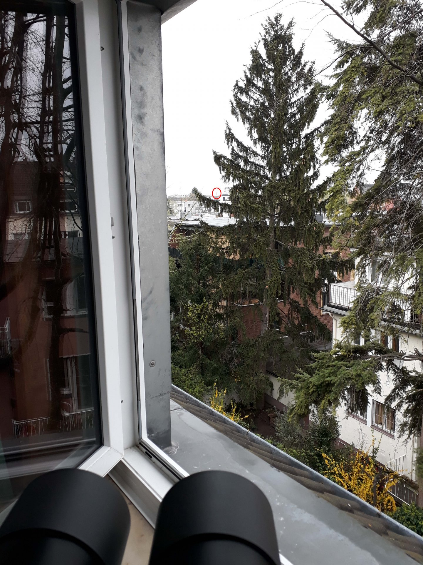

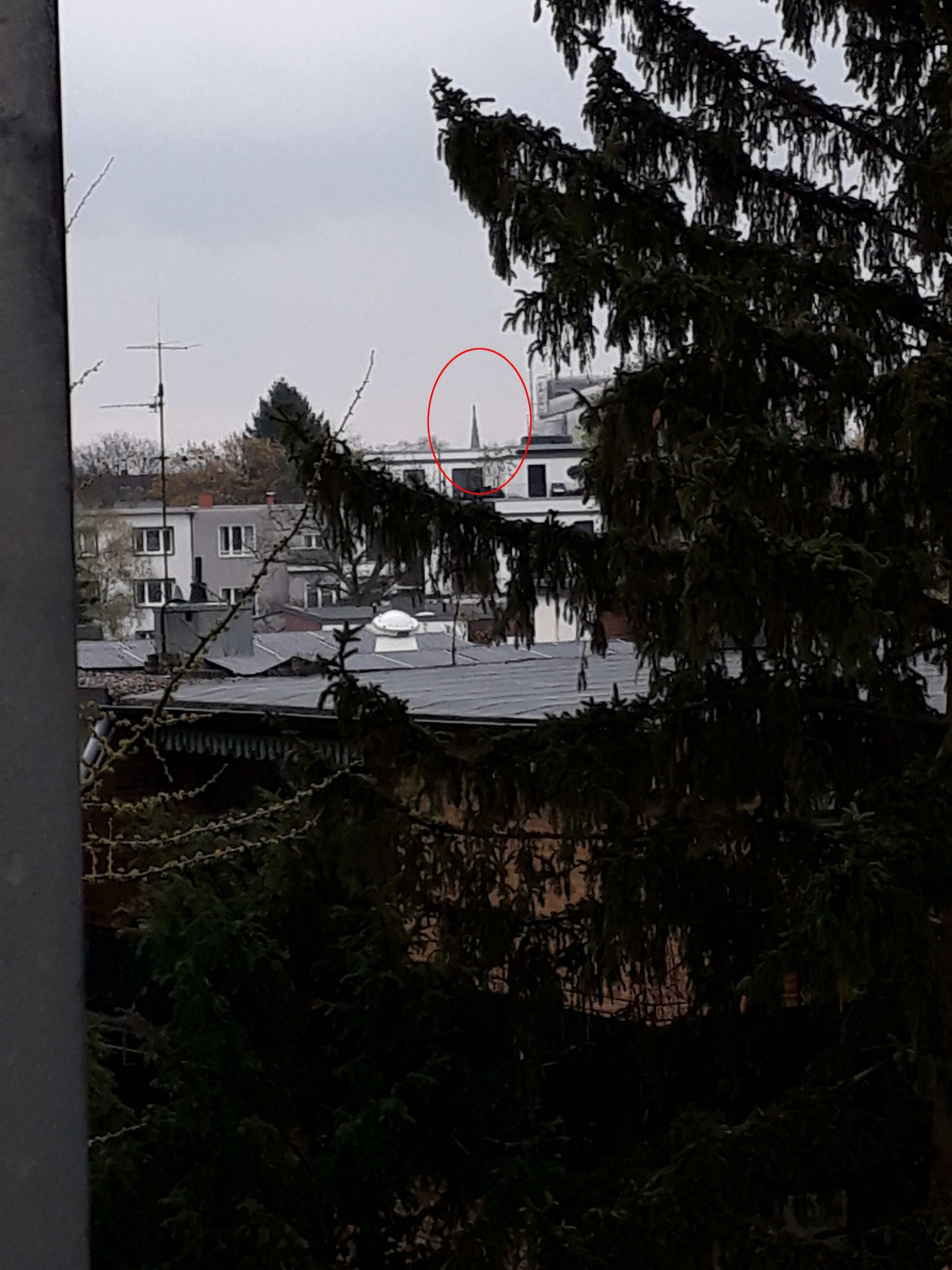

Da das Wetter in Köln äußerst bescheiden ist, konnte ich kein astronomisches Objekt anvisieren. Ich habe mich dann mit der Figur auf der Spitze eines Kirchturms begnügt, der etwa 1,5 km Luftlinie von meiner Wohnung entfernt steht. Die Fokussierung ist so nicht völlig auf unendlich, sollte aber halbwegs in die Richtung gehen, das Ergebnis kann sich jedenfalls trotz des diesigen Wetter samt Nieselregen durchaus sehen lassen.
Das geringe Licht samt Luftfeuchtigkeit mit der AP von 0,6 macht im Auge das Bild noch etwas schlechter als auf dem Foto, aber unwesentlich. Der Helikalfokussierer war recht weit eingedreht, hatte aber durchaus noch etwas Toleranz in der Fokuslage. Ich denke auch astronomische Objekte sollten damit problemlos gehen.

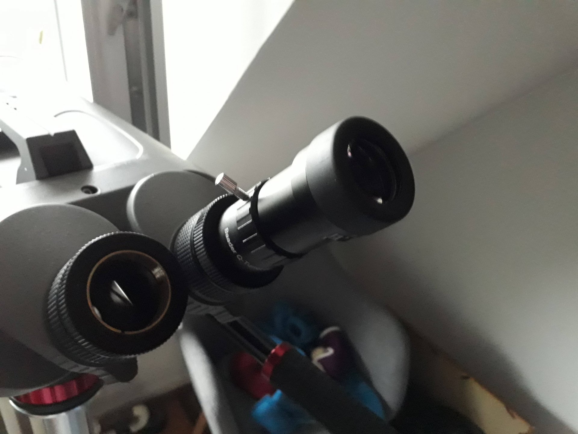

die zweite Barlow ist gestern gekommen. Habr beide direkt am tiefstehenden Mond ausporbiert.
Scharfstellen lassen sie sich auch bei unendlich entfernten Objekten ohne Probleme, es bleibt sogar noch etwas Spiel. Benutzt habe ich wieder die Pentax XF 8,5mm.
Was deutlich mehr Probleme bereitet hat, war das Verkippen der Okulare in der Barlow. Durch die einfache Schraubenklemmung gepaart mit der Tatsache, dass die Okulare genau auf Höhe der Schraube eine leichte Nut besitzen, hat dazu geführt, dass ein problemloser Einblick ohne Doppelbilder oder Schwärzung des Bildes nahezu unmöglich war. Auch drehen der Okulare in der Fassung o.Ä. hat nicht wirklich geholfen. Hin und wieder hat das Bild gepasst, war aber nicht langr stabil zu halten.
Daher das abschließende Fazit: Zwei der Baader-Barlows sind mit Okularen nicht ohne weiteres fürs binokulare Sehen geeignet. Man muss sehr geduldig sein beim Einstellen oder die Muße haben, sich eine vernünftige Klemmung an die Barlows zu basteln, sonst kommt keine Freude auf...

kannst Du mal Bilder der Barlows und des Klemmproblems einstellen?
So richtig kann ich mir das nicht vorstellen
Grüße Jochen
konfokal
Mitglied
die Okularaufnahme in der Verlängerungshülse der Q-Turret Barlow hat - zumindest bei mir - einen etwas zu großen Durchmesser und dadurch ziemlich viel Spiel. Einkleben einer passend dicken und breiten Schicht Klebeband (bei mir ein ausgemessenes Stück rasierte Veloursfolie) hilft gegen das Kippeln und sollte bei guter Abstimmung (bis es "saugend" um die Steckhülsen der XFs passt) das Problem lösen...

Bilder gehen gerade nicht. Eventuell heute Abend, aber bin nicht sicher, ob ich es schaffe.
Das Problem liegt sehr wahrscheinlich an dem Effekt, den Mathias schildert. Hatte auch daran gedacht, etwas reinzubasteln, das für einen sicheren Sitz sorgt. Zeitlich wird das allerdings derzeit schwierig und die Widerufsfrist für die einw Barlow läuft am Montag ab. Bis dahin muss ich mich also entschieden haben.
