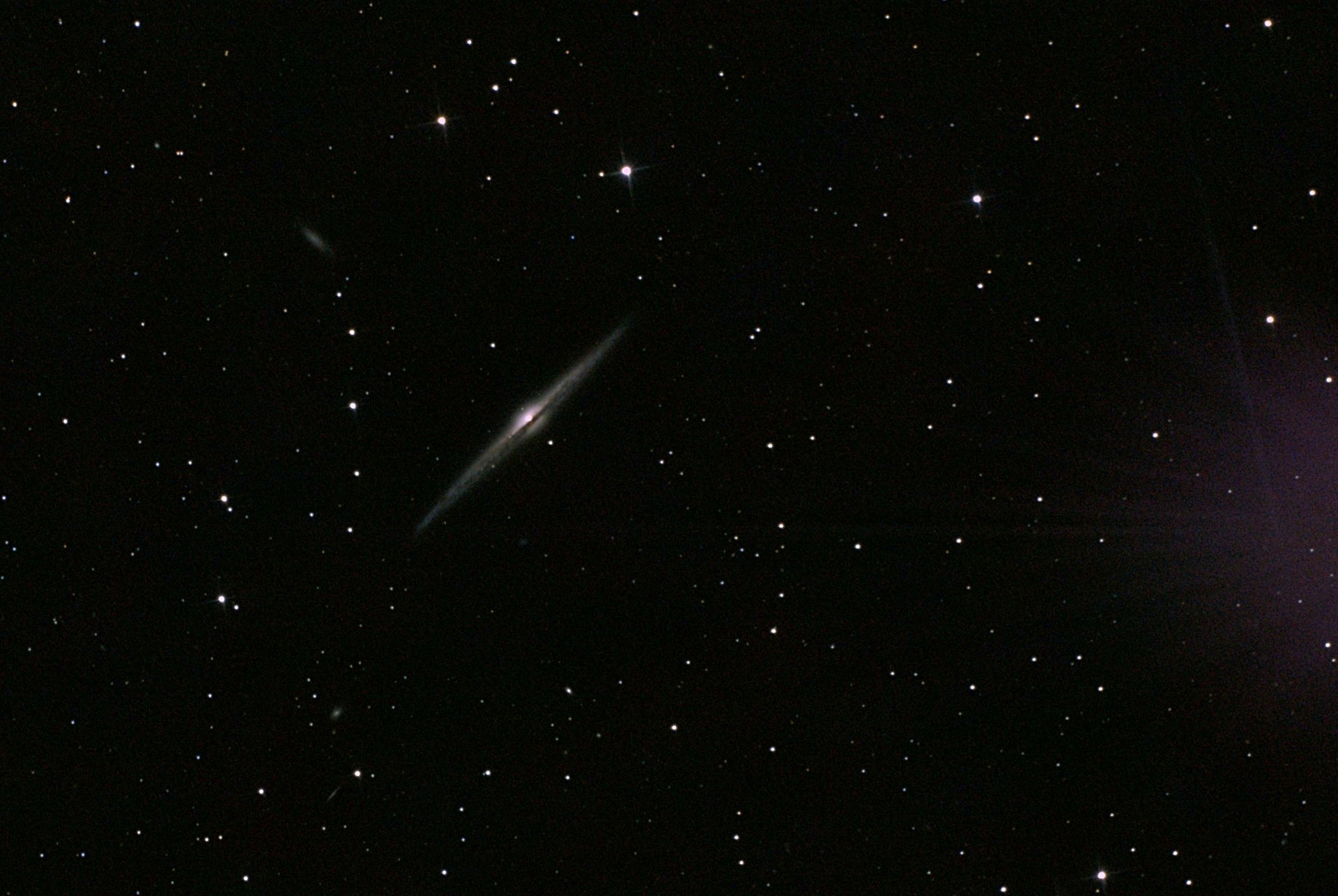

Hallo liebe Forenkollegen,
ich habe vorige Woche eine QHY183color bekommen und ausprobieren können. Ich finde, dass die auflösung echt klasse ist. Als testaufnahme musste NGC 4565 herhalten; aufgenommen wurden 8x 2 Minuten,15mal 3 Minuten und 3 mal 3,5 Minuten. Gestackt mit DSS, hinzu kamen je 16 Darks und 24 Flats und 30 Bias bei Gain 11 und Offset 130. Jetzt kann man im rechten Bildrand immer noch Verstärkerglühen erkennen (hab's insgesamt ein wenig hochgezogen...). Meine Frage: Muss ich noch mehr Flats und Darks machen, um das wegzubekommen? Ich würde mich über eure Expertise freuen.
Liebe Grüße,
Frank
das sieht mir danach aus als hätte die Dark Korrektur nicht richtig funktioniert. Die Darks passen aber auch zu den jeweiligen Lights von der Belichtungszeit? Also 16 Darks pro Serie? Ich würde sonst mal testen aus welcher Serie der Ampglow kommt und die drei Summenbilder für die einzelnen BLZ separat erstellen.
Hallo Viktor,
die Darks sind jeweils zu den Serien gemacht worden, also für die 120 Min, für die 180 Min und für die 210 Min.
LG, Frank
Hallo Frank,
lass mal die Bias weg, bei meiner 178mmc hat es geholfen.
Warum das so ist keine Ahnung, wurde aber auch schon darüber diskutiert.
VG Cl.-D.
Hallo Claus-Dieter,
super Tipp - das war's! Ich habe gerade mal "quick and dirty" gestackt ohne Bias - kein Amp-Glow mehr.
Vielen Dank dir und allen übrigen, die geholfen haben.
LG, Frank
Mich würde interessieren warum das passiert? Warum verbleibt der Amp-Glow bei Verwendung von Bias? Kann es vielleicht sein, dass DSS bei der Bildkalibrierung durcheinander kommt? Weißt du wo das Bias in DSS überall abgezogen wird? Vielleicht passiert das ja einmal zuviel (also z. B. im Dark und Light)?
Tut mir leid, aber das weiß ich nicht. Alles sehr seltsam. Dafür müsste man wahrscheinlich genau wissen, wie Das funktioniert.
LG, Frank

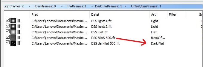

Hallo Zusammen,
ich habe gestern mal versucht nachzuvollziehen, was DSS eigentlich macht. Dazu habe ich zwei künstliche, monochrome Lights erzeugt, die auf der einen Hälfte 3000 ADU, auf der anderen 5000 ADU haben. Ich kürze mal den Bildinhalt so ab: <3000/5000>. Dann habe ich ein Dark ertzeugt mit 1000 ADU bzw. <1000/1000>,
einen Biasframe <500/500>, den ich unter anderem Namen zusätzlich auch als Flatdark <500/500> abgespeichert habe. Dazu noch ein Flat <10500/20500>.
Wenn man von Hand rechnet, kommt man gemäß (Light-dark) / (Flat-Flatdark) auf < 0,2/ 0,2>, also zwei identisch helle Bildhälften. (mit Normierung würde man <3000/3000> erwarten.
Um das Ergebnis vorwegzunehmen: Es ist mir mit DSS nicht gelungen, daraus ein links wie rechts gleich helles Bild zu erzeugen. Ich habe dann versucht schrittweise nachzuvollziehen, was geht , und was nicht geht. In die EXIF info habe ich noch 500 sek als Belichtungszeit für Lights und Darks eingetragen, um etwaige Normierungen zu vermeiden.
1. Gibt man nur die Lights und Darks ein, werden diese mathematisch richtig abgezogen. Ergebnis <2000/4000>
2. Gibt man nur die Lights und Bias ein, werden diese mathematisch richtig abgezogen. Ergebnis <2500/4500>
3. Gibt man nur Lights, Darks und Bias ein, werden beide abgezogen. Ergebnis <1500/3500>
(2. und 3. sind natürlich beliebig sinnfrei, die Auswirkungen bei 2) wären je nach DSLR Eigenheiten aber eher harmlos)
4. Gibt man nur Lights, darks und flat ein, werden die darks abgezogen und durchs flat dividiert wie erwartet <3020/2950>, aber wegen des unkoorigierten Flats
etwas daneben
5. Gibt man Lights, dark, flat dark und flat ein, kommt merkwürdigerweise dasselbe raus wie bei 4.
6. Gibt man Lights, dark,bias und flat ein, kommt natürlich totaler Unfug raus: <2615/2190>
7. Gibt man Lights und Darks ein, und verwendet ein bereits Bias-korrigiertes Flat, erhält man das richtige Ergebnis <2890/2890>
Ds enttäuschende ist eigentlich Punkt 5 , wobei ich natürlich nicht ausschließen kann, dass das bei RGB Files vielleicht funktioniert. Zusätzlich kann ich mir vorstellen, dass der technisch uninteressierte User Bias Files immer unter Bias/Offset einträgt, und nicht unter Flatdarks, und deshalb viele Unter/Überkorrekturen stattfinden.
Wenn man dann noch berücksichtigt, dass es ja Kameras gibt, die den Bias abschneiden, oder den Mittelwert des Dunkelstroms global bereits abziehen, ist die Wahrscheinlichkeit einer sinnvollen Eingabe nicht ganz so groß.
*entfernt*
Wow, danke fürs Testen Norbert!
Also scheint es mir, dass man bei komplexeren Bildoperationen sich nicht unbedingt darauf verlassen kann dass DSS die Situation korrekt erkennt. Ob man nun Bias oder Flat Dark Frames verwendet, sollte im Ergebnis doch relativ egal sein, sofern die Berechnungen korrekt durchgeführt werden. Im Flat Dark habe ich gegenüber dem Bias ja nur den im Flat zusätzlich anfallenden Dunkelstrom, der bei den kurzen Belichtungszeiten aber verschwindend gering sein dürfte?
Das ist richtig, der ist verschwindend gering. Aber es muss dann bei Verwendung des Bias als Ersatz für ein Flatdark natürlich auch als richtiger Filetyp verwendet werden:
Aus der Anleitung geht das nicht so genau hervor. Aber wie gesagt, es funktioniert bei meinen monochromen Fitsdateien auch dann nicht. Lasse ich das Biasframe als Bias -Typ stehen, wird gnadenlos vom Light subtrahiert, was auch falsch ist. Mag sein, dass ich irgendwas übersehe, aber da DSS ja alles gleichzeitig verwurstet , ist es sehr umständlich, hier alles logisch nachzuvollziehen. Die Besonderheiten der Kameras werden jedenfalls nicht berücksichtigt, z.B. haben die Besitzer alter Nikon DSLRs den Vorteil, dass die Bilder und damit auch die Flats ja gar kein Bias haben, so dass die Flatkorrektur halbwegs funktioniert. Umgekehrt müssen z.B. die Canonbesitzer aufpassen, die den internen Darkabzug verwenden, weil der mit einem nachträglichen Bias versehen wird. Eigentlich müsste man erst mal wissen, was die eigene Kamera im RAW wirklich ausspuckt, und dann müsste man wissen, welches File wirklich wofür verwendet wird. So bleibt das Arbeiten mit DSLR und DSS mehr rumprobieren, letztlich kommen ja Bilder raus, und nicht jedes falsch kalibrierte Bild sieht automatisch schlecht aus. Aber wenn alles so automatisch ginge, bräuchte der Frank ja keine Videos machen , und das wär doch schade.
