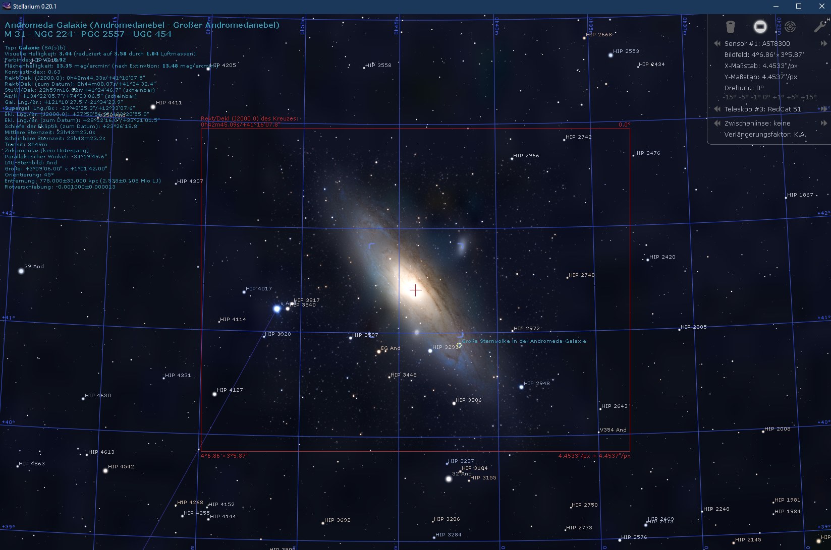

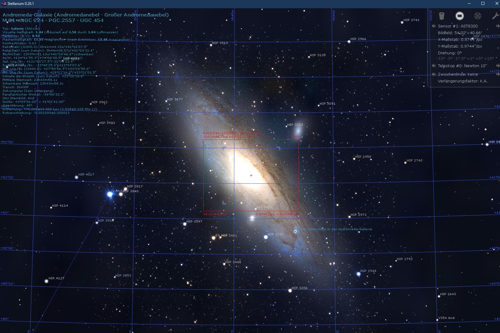

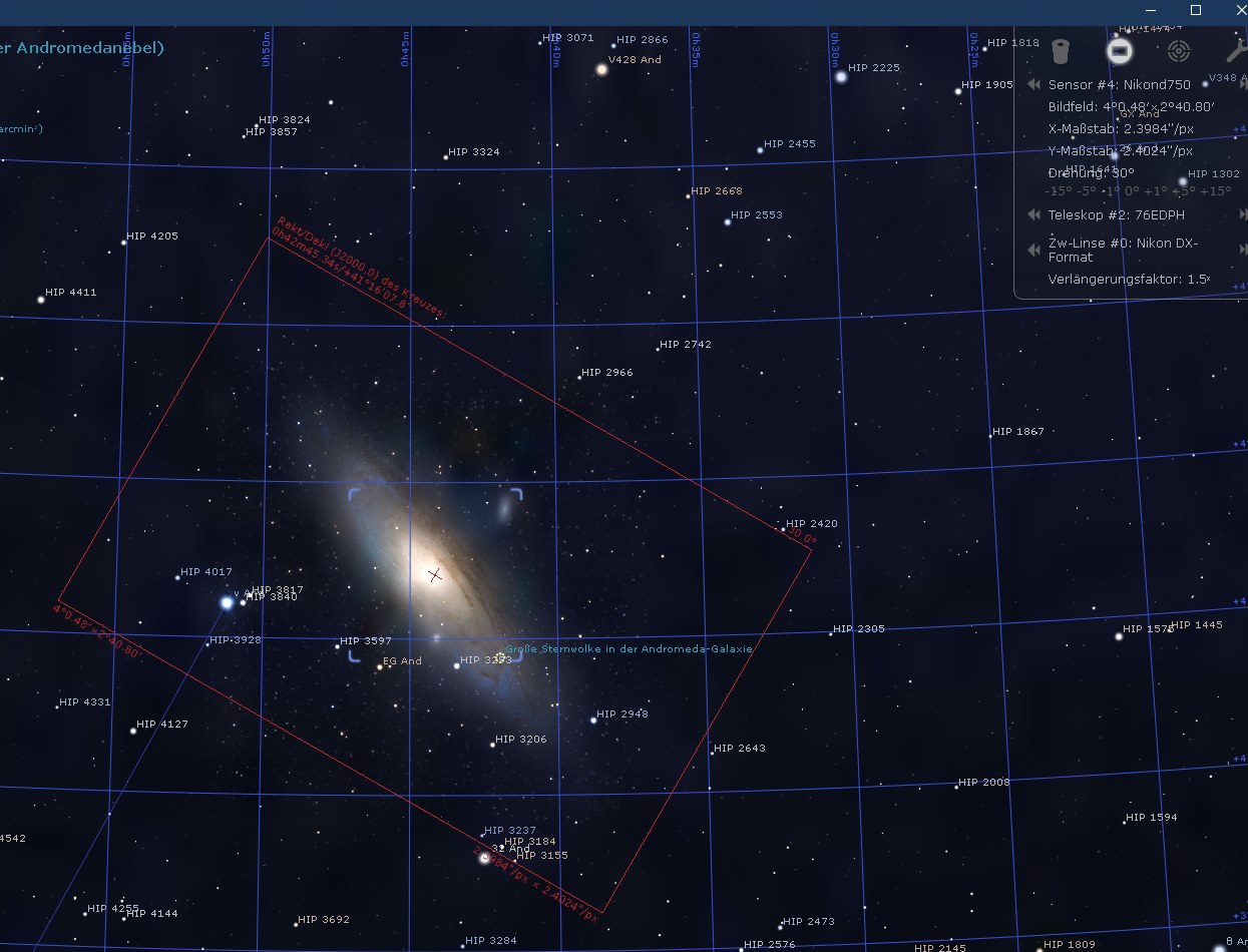

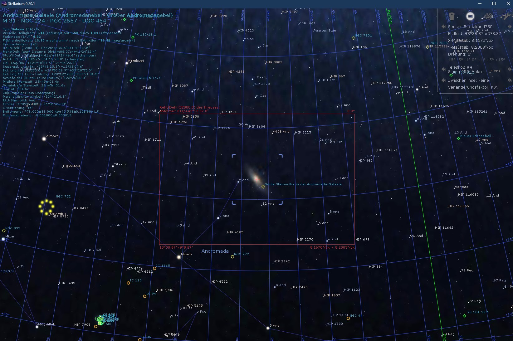

Ich empfehle für die fotografische Bewertung von Feld und Wirkung Stellarium, man kan seine eigenen Teleskope udn Kamera eintragen, und dann immer schauen womit ein Zielobjekt perfekt passt:
1) M31 mit RedCat an AST8300 Kamera
2) M31 mit 10"/f4.5 Newton an AST8300 Kamera
3) M31 mit 150mm Objektiv an Nikon d750
Richtig gut passend ist es also mit einem Sensor in APS-C Größe und etwa 370mm - oder jeder anderen Kamera / Sensor Kombination die in etwa das gleiche Feld abbildet.
Tolle Möglichkeit um sich einen Eindruck zu verschaffen, mit welchem Gerät und welcher Kamera man sich an welchem Objekt "zu schaffen" machen kann...
Oder, wenn man nur eine Kombi hat, was damit am Himmel so geht...
