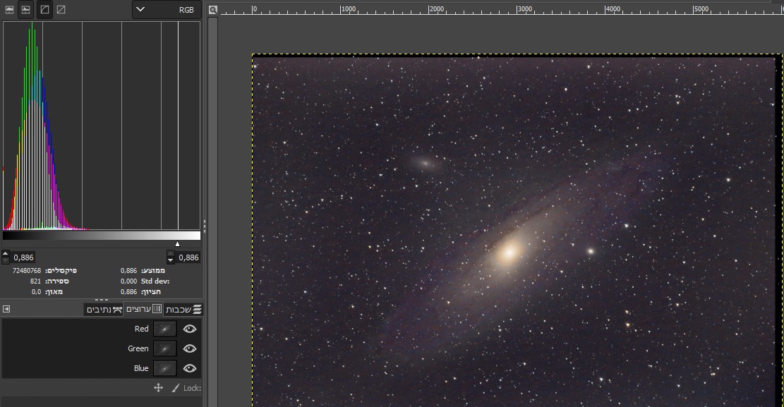

Am Sonntag habe ich versucht die Andromedagalaxie zu fotografieren, das hat bis auf ein kleines Fokusproblem ganz gut geklappt, nur ist mir nach dem Stretchen aufgefallen, dass das Bild einen starken Gelbstich hat und Blau im Histogramm gar nicht zu sehen ist.
Einzig in SiriL mit der Farbkalibirerung konnte ich das einigermaßen hinbiegen.
Bei einer DSLR sollte das eigentlich ins Grüne gehen, hätte ich gedacht - was könnte der Grund dafür sein?
Insgesamt hat die Galaxie eine ziemlich rötliche Färbung. Ist das normal und sind die ganzen Bilder, die man so sieht, nachbearbeitet oder ist bei der Aufnahme einfach etwas schief gegangen?

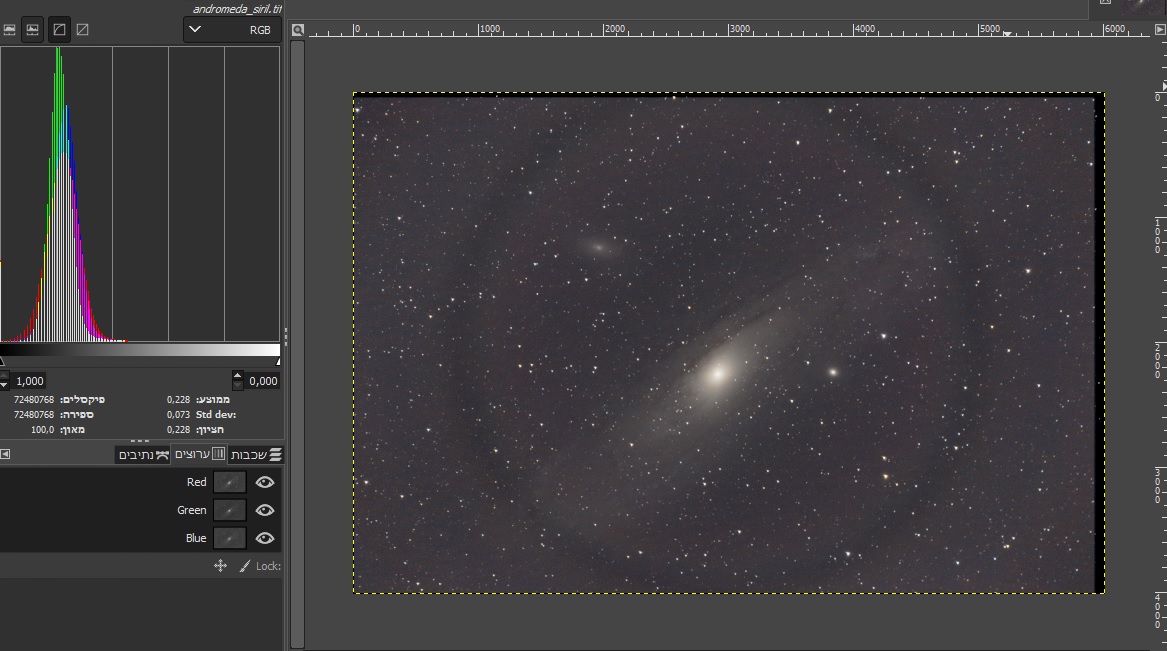

Gutes Bild, trotzdem! :y: Ich habe den Farbstich mal entfernt und die Mitteltöne etwas angehoben (Photoshop), da steckt viel drinnen, also ist die Aufnahmen sehr gelungen! Eigentlich sollte kein Farbstich entstehen, aber wenn, dann kannst Du ihn mit Gimp/PS/etc. auch rausnehmen...
PS: beim Stretchen auch aufpassen, dass das nicht den Farbstich hineinmacht. Nicht alle Farben auf 100% stretchen... immer das gesamte Bild mit allen Farben mit Maß und Ziel...
Dankeschön, das sieht viel besser aus!
Ich stehe noch ganz an Anfang, da gibt es viel zu lernen:)

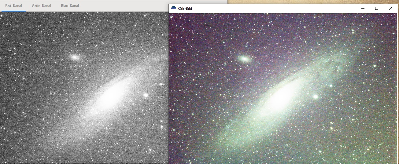

Darks und Flats habe ich nach der Anleitung in DeepSkyStacker erstellt. Das war diese hier:
Debayert wurde das Bild zumindest nicht bewusst, aber das muss auch nichts heißen. In DeepSkyStacker habe ich eigentlich die Standardeinstellungen verwendet, bis auf den Sternenerkennungsregler.

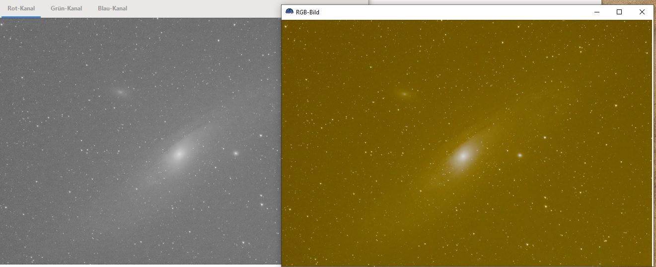

Das gestackte Bild ist nochmal hier:
So sieht es in Autostretch aus:
So in Histogramm:

Die gelbe Farbe ist völlig ok. Sieht bei mir auch so aus:
Das Resultat findest du hier:
Das muss also nicht das Problem sein.
Das Histogrammbild sieht auch auf den ersten Blick normal aus. Den Gradienten bekommt man in Siril mit Hintergrund-Extraktion weg, dann photometrische Farbkalibration machen und die Sättigung um 60% rauf (Haken raus bei Hintergrund erhalten). Danach iterativ mit dem Histogrammtool strecken. Der Buckel darf die linke Histogrammseite nicht berühren. Fertig mit dem Strecken bist du, wenn der Hintergrund zu hell wird oder zu stark rauscht. Dann nochmal mit der Sättigung rauf, diesmal mit Hintergrund erhalten. Wenn am Ende noch grüne Säume um die blauen Sterne sind, kann man noch Grünrauschen entfernen machen.
Ich würde Darks und Flats nicht mit DSS machen. Das hat bei mir noch nie zu einem vernünftigen Resultat geführt. In Siril klappt es bei mir eigentlich immer. Darks mit Median ohne Normalisierung stacken, Flats mit Bias oder Flatdark kalibrieren. Bias so stacken wie das Dark, das Flat mit Median und Multiplikativer Normalisierung stacken.
Ich hoffe das hilft.
Ja, die Andromedagalaxie ist auf Bildern, die man so kennt, im Zentrum gelb und geht in den äußeren Bereichen ins bläuliche über. Das ist bei mir überhaupt nicht der Fall. Ich habe das eben kursorisch nach deiner Anleitung gemacht und dort tritt das Problem erneut auf - rot:cry:. Vielleicht habe ich einfach eine falsche Einstellung in der Kamera verwendet, das muss ich nochmal anschauen.
Das werde ich morgen einmal ausprobieren, ich bin einfach der Anleitung in diesem Video gefolgt:

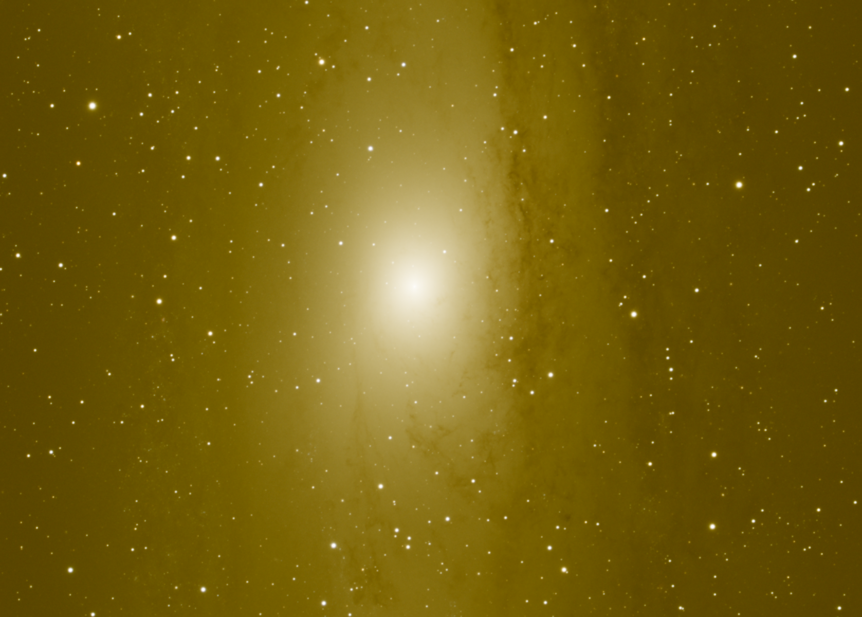

Das Stacken nach der Anleitung mit Flats in SiriL ist leider daneben gegangen, es hat sich ein starker Ring gebildet, was bei DSS nicht passiert ist, dafür ist der Rotfärbung verschwunden und die Farben sind neutral.
Bei dem nächsten Versuch ohne Flats habe ich die Schritte nicht mehr manuell ausgeführt, dafür war ich einfach zu frustriert nach den ganzen Fehlschlägen, allerdings ist der Ring dann auch ausgeblieben. Eine oberflächliche Bearbeitung mit dem Holzhammer hat aber gezeigt, dass die Farben so wie erhofft herauskommen:)
Die Ursache lag also tatsächlich bei der falschen Kalibrierung. Die Flats sind noch eine andere Baustelle, das habe ich noch nicht im Griff.

Dass auf vielen Bildern der Kern der M31 gelb ist und die Aussenbereiche sehr blau, muss nicht unbedingt der Realität entsprechen. Viele Astrofotografen drehen solange an den Reglern, bis es dann so aussieht wie auf den anderen Bildern im Internet. Da muss man ja aber nicht unbedingt mitmachen.
Das Bild mit Flats sieht für mich am besten aus, schade nur, dass es einen Ring hat. Da muss irgendwas noch schief gelaufen sein, vermute aber es hat mit den Flats selber zu tun, nicht mit der Software.

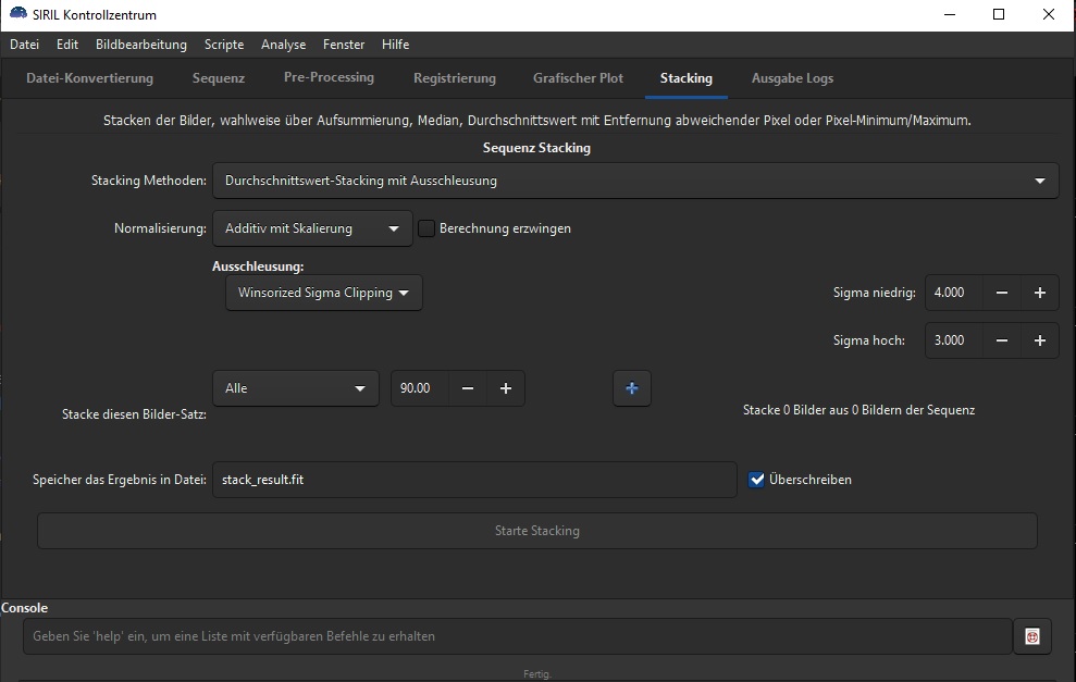

Was bei mir auch schon Artefakte gemacht hat in Siril ist das Winsorized Sigma Clipping. Normales Sigma Clipping hat dagegen noch nie Probleme verursacht.
Alternativ kannst du neue Flats und Flatdarks machen, wenn du noch nix an deinem Setup gedreht hast. Ich nehme z.B. aus Faulheit nie die Kamera oder den Reducer ab. Das bleibt alles so wie es war, wird nix gedreht oder sonst was. So hält ein Flat bis zu einem halben Jahr lang. Flats mache ich ehrlich gesagt auch eher schlampig, einfach weißes T-Shirt drüber tagsüber und irgendwie auf eine homogene Stelle am Himmel oder an einer Wand. Ja, passt nicht genau, aber Hauptsache man sieht den Dreck nicht mehr und den Rest macht die Hintergrund-Extraktion.
Oder die Lights nochmal nur mit dem Bias/Dark kalibrieren und nach dem Stacken dann mit dem Hintergrund-Extrationstool versuchen zu ebenen. Das meiste kriegst du damit weg.

Kannst du bitte eine Screenshot deiner Pre-Processing Einstellungen posten? Vielleicht kann man da ja noch was ändern.
Die Einstellungen bei jedem Schritt waren genau so, wie in dem Video von Frank, vermutlich liegt das Problem tatsächlich bei den Flats, weil der Ring weder bei dem Light-Stack, noch bei den Lights + Bias auftrat.
Ich werde morgen neue erstellen und es nochmal probieren. Ein Versuch ist es sicher wert.

Und darf ich fragen ob meine Vermutung richtig ist und sich da wirklich hebräisch auf deinem Bildschirm tummelt?
Andreas
Noemi Naor
Mitglied
Hallo Naomi,
Versuche es mal doch bitte mit Darks. Ich spreche da aus Erfahrung. Obwohl ich jetzt dither brauche ich die trotzdem.
Mit meinen derzeitigen Aufnahmen kann ich das leider nicht mehr probieren, da diverse Fehlversuche meine Festplatte zugemüllt haben und mir dann Darks überflüssig erschienen.
Am Samstag soll das Wetter mitspielen, dann werde ich einen zweiten Anlauf mit Darks wagen und deinen Vorschlag durcharbeiten.
Ich habe es eben noch einmal mit neuen Flats versucht (selber ISO-Wert wie bei den Lights, das Histogramm ziemlich mittig), allerdings ist der Ring wieder aufgetaucht.
Du, Noemi, folgst da einem ähnlichen Ansatz wie ich. Nicht versuchen alles Neue perfekt an einem Abend hinzubekommen.
Man sollte sich realistische, umsetzbare Ziele setzen und da hatten Flats bei mir am Anfang auch eine untergeordnete Priorität. Der Abend ist begrenzt und wenn man sich verzettelt, steht man am Ende "nur" mit Erfahrung aber ohne Daten da.
Das stimmt eigentlich, aber irgendwie hat man doch einen inneren Ansporn zu versuchen, das bestmögliche herauszuholen. Aber du hast Recht, das Ergebnis ist mit Abstrichen ganz gut und es gibt ja auch noch sehr viel zu verbessern:). Die Ziele werden also so schnell nicht ausgehen :D
Jup, das ist richtig.

Bei dem Ring vermute ich stark, jedenfalls bei mir, dass es sich sogar um Taubildung oder ähnliches handeln könnte. Anders kann ich mir das irgendwie nicht erklären.
War eine Aufnahme mit einem 35mm Objektiv vom großen Wagen irgendwann im Frühjahr und ich hatte die Objektivheizung nicht dran gemacht. Und einen Fehler bei den Flats kann ich ausschließen, da ich zu blöd bin mit kurzen Brennweiten welche zu erstellen :ROFLMAO:
Das sah genau so aus wie bei dir. Vergleich mit DSS habe ich leider nicht, da ich nur SIRIL und ab und an Sequator benutze für Landschaft mit im Bild.
Einfach weiter probieren. Irgendwann zahlen sich die schlaflosen Nächte aus und man merkt, dass man Fortschritte erzielt hat. Dann hat man seine Arbeitsweise und ändert die nur noch leicht.
Viel Spass und Glück:teleskop:

Tau hat sich tatsächlich gegen Ende gebildet, anfangs habe ich zwischen den Bildern noch etwas geputzt, aber das wurde nach ein paar Minuten zu viel.
Ist es dann nicht seltsam, dass bei DSS der Ring nicht auftritt? Die Ausgangsdaten sind ja identisch.
Naja, egal. Allein M31 zu finden hat schon fast eine Stunde gedauert, bis ich dann langsam gemerkt habe, dass ich in einem komplett falschen Gebiet unterwegs bin. :geek:

Du kannst gegen Taubildung, was jetzt immer mehr zum Problem werden wird, dir als günstige Version erstmal Taschenwärmer um das Objektiv wickeln. Alternativ für so um die 20 Euro ein USB Heizband kaufen.
Zum Auffinden bietet sich ein Leichtpunktsucher an, welchen man auf der Kamera befestigen kann im Blitzschuh. Gibt es von günstig aus China bis teuer aus Deutschland ;)
Nicht das Frust gespart wird, auch ist mehr Zeit da für Belichtung. Ein wenig Orientierung am Himmel ist trotzdem vorausgesetzt, da gibt es aber Sternenkarten für oder neumodisch Apps.
Bei Objekten direkt am Zenit wird es aber trotzdem sportlich mit den Verrenkungen um in den Leuchtpunktsucher zu schauen :D

Ich habe mal den Thread rausgesucht, in dem mein Ringeproblem diskutiert wurde:
Bei mir lag es an zu schwach belichteten Flats.
Ansonsten würde ich einfach mal ohne Rejection Stacken oder wenigstens mal nur Sigma Clipping nehmen. Oder mal mit dem CFA Flag bei der Kalibrierung spielen.
noideaforaname
Mitglied
Den Thread habe ich angestoßen ;)
Da ging es aber um einen Farbgradienten im Rohstack. Dieser ging entweder durch eine Hintergrundkalibrierung (Division 4ten Grades) oder dem verwenden von Darkframes weg.
Ich muss bei meiner DSLR definitiv Darks verwenden, auch wenn ich dither. Da reichen aber auch ein paar (5-8). Ansonsten habe ich den komischten Gradienten drin wenn ich Flats verwende. Keine Ahnung warum bis jetzt.
Seit dem nehme ich alle paar Wochen ein paar Darks auf und gut ist. Ich vermute dass das irgendwie mit dem Hintergrundrauschen des Sensors zu tun hat.
Flats immer um die 50% im Histogramm. Wie die erreicht werden erstmal egal (ADU, AV Modus +2EBV, oder ermittelte Belichtungszeit verdoppeln, Histogramm der Kamera).

In SIRIL ziehst du dann erst das Master Bias von den Darks ab (die "DARK" Sequenz laden und dann unter pre processing das master bias auswählen). Die Sequenz pp_ Darks stackst du dann Median/ohne Normalisierung (also wie gehabt).
Dann kannst du wieder die Light Sequenz laden und wählst unter pre processing das MasterBias, das pp_MasterDark und das pp_flat aus. Zusätzlich klickst du noch "dark optimization" an!!! Der Rest ist wie gehabt.
Hey, ich bin gerade dabei deinen Vorschlag durchzuführen und hätte eine Verständnisfage:
Wenn ich im zweiten Absatz das pp_flat verwende, wie genau erstelle ich das? Nur mithilfe des Masterbias oder mit dem pp_MasterDark?
Weiter oben hieß es, man solle niemals Dark und Bias verwenden, da in in dem Dark bereits das Bias enthalten sei.
Vom Gefühl würde ich sagen, dass das MasterBias verwendet werden muss, bin mir aber nicht sicher.
Ist das Dark bei der Erstellung des pp_flats relevant oder spielt es ausschließlich später im Prozess bei der Verarbeitung der Lights eine Rolle?
Du kannst entweder das MasterBias vom flat abziehen, besser wäre ein MasterDarkFlat, also ein Dark mit der gleichen Belichtungszeit wie das flat.
