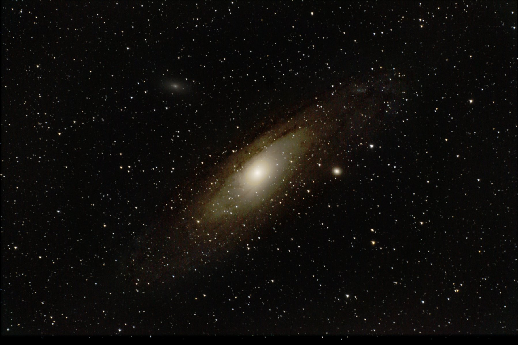

Andromeda - Gelbstich nach stretchen

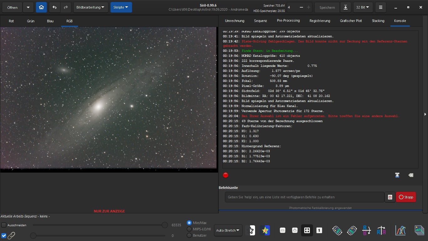

Hier ist der zweite Versuch von gestern Abend, die Andromedagalaxie einzufangen (205 Lights 30 Sek ISO 1600 und jeweils 30 Darks/Flats/Biases).
Die Prozesschritte waren die in #21, allerdings ohne MasterDarkFlats, sondern mit normalen Darks.
Um für den Ring mögliche Fehlerquellen auszuschließen, habe ich die Sichtlinie zu einer Straßenlaterne verstellt, weil meine Vermutung war, dass er sich durch eine seitliche Einstrahlung gebildet haben könnte. Gebracht hat es leider nichts.
Tau hat sich glücklicherweise während des Aufnehmens nicht gebildet.
Rohstack in Autostretch mit fotometrischer Farbkalibration:
Dafür habe ich ein neues Problem, nämlich "walking pattern noise", falls ich das richtig identifiziere. :cry:
Die einzige Möglichkeit scheint dithern zu sein, allerdings habe ich keine Möglichkeit zu guiden. :cry::cry:
Teilweise wird empfohlen nochmal die Einnordung zu überprüfen.
Eine andere Idee in Hinblick auf den Ring wäre vielleicht mehrere Durchläufe ohne die verschiedenen Kalibrationsframes durchzuführen. In DSS ist der Ring nicht aufgetreten, das walking pattern hingegen schon.
Mit der Hintergrundextraktion (4. Grad, Subtraktion) sieht es minimal besser aus, aber naja.....
Den Fokus bekomme ich noch nicht in den Griff, nach ca. 20 Bildern verstellt er sich minimal und die Sterne bekommen eine leichte Keilform. Vielleicht ist das durch das Auskühlen des Objektivs bedingt.
Jedenfalls sieht das Ergebnis so aus:
Heute sollen fast optimale Bedingungen herrschen, da möchte ich einen letzten Anlauf wagen. :)

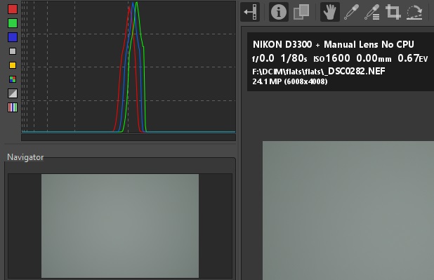

Wie nimmst du deine Flats auf?
Den Fokus kannst du auch mit Klebeband festkleben, aber welches nehmen, welches sich rückstandslos entfernen lässt, bzw. wenn es Rückstände hinterlässt, sich diese ohne Aufwand entfernen lassen ;)
Hast du einfach mal das Script in Siril ausprobiert? OSC_Preprocessing... dazu müssen alle Dateien in den entsprechenden Ordnern (lights, darks, flats, biases) vorliegen! Wäre interessant was da raus kommt. Ist nur ein Klick. Versuch wäre es wert! Liefert eigentlich zufriedenstellende Ergebnisse, wenn die Eingangsbilder okay sind.
Ja, allerdings bricht es ab, weil meine Festplatte zum Ende zu wenig Speicherplatz hat. Manuell lassen sich die Zwischenschritte löschen oder verschieben. DSS ist da etwas besser, weil das durchlaufen kann.

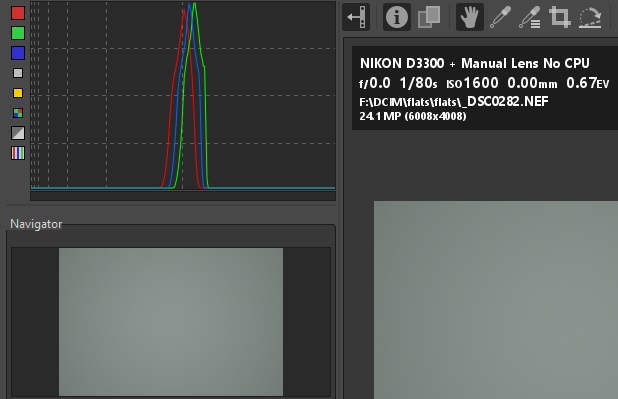

Die Flats mache ich mit einem T-Shirt und einem Tablet, die Belichtungszeit ist so, dass das Histogramm mittig erscheint.
Den Anhang 156165 betrachten
Nimmst du die Flats an Ort und Stelle auf oder später in der Wohnung? Da kann nämlich die Optik auch leicht beschlagen und man kann sich komische Flats einhandeln ohne es zu merken.
Oder der Bildschirm vom Tablet kann flackern. Deswegen länger belichten bei Flats. Ein paar Lagen weißes Druckpapier zwischen Tablet und T-Shirt.
Bin der Meinung, dass da was mit den Flats oder Lights nicht passt. Irgendwas scheint im optischen Weg nicht zu stimmen (z.B
das einfallende Licht oder Feuchtigkeit am Glas).

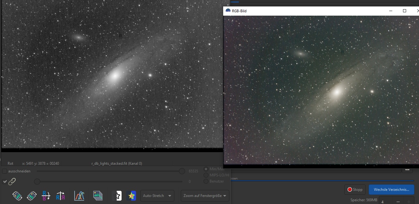

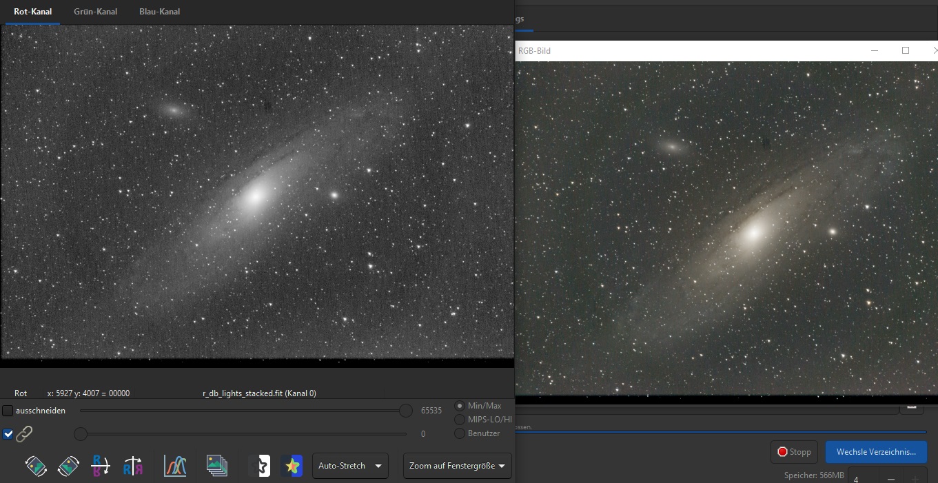

Nun habe ich endlich etwas Zeit gefunden, die Bilder nochmals mit SiriL zu bearbeiten und diesmal sind die Flats mit Flatdarks kalibriert. Der Ring ist so gut wie verschwunden und das Bild gefällt mir auch sehr viel besser. Bei DSS gab es immer eine unschöne Farbverteilung mit rötlichen und bläulichen Flecken, da ist das Ergebnis, auch bei den Gradienten, bei SiriL gleichmäßiger.

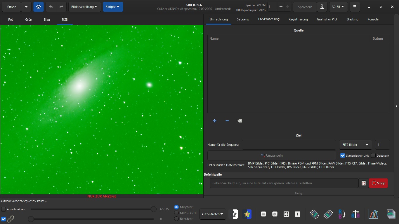

Aber leider ist wieder ein neues Problemfeld aufgetreten und zwar wirken die Farben sehr flach und grob abgestuft. Besonders deutlich wird das im Kernbereich der Galaxie sichtbar.
Das Histogramm zeigt nach dem Stretchen auch keinen Berg, sondern bloß vereinzelte Linien.

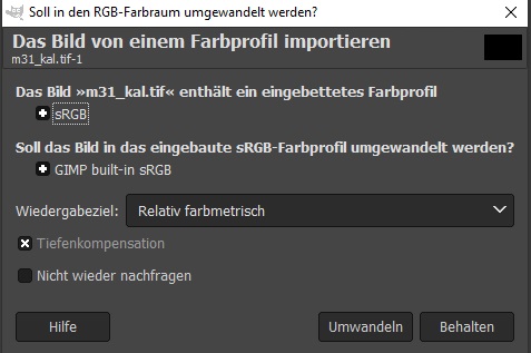

Wenn ich das Bild in Gimp öffne, wird diese Meldung angezeigt, die vorher nie kam. Könnte es etwas damit zu tun haben oder ist bereits beim Umwandeln oder Debayern etwas schief gegangen? In der Kamera steht das Farbprofil auf AdobeRGB.
Hallo Naomi,
Klasse, dass du jetzt einen Schritt weiter bist :y:
Bezüglich der jetzigen Problematik... Könntest du das Stackergebnis und ein Einzelbild am besten Mal in einen Cloud-Speicher hochladen so dass man sich das Mal ansehen könnte?
Was mir gerade nur einfällt, hoffe aber nicht, dass das zutrifft, dass du im JPEG Format aufgenommen hast :p
Der Rest wäre nämlich nur Vermutungen :cool:
Die Meldung bei GIMP ist vollkommen okay... beide Möglichkeiten führen eigentlich zum gleichen Ergebnis. Ich entscheide mich immer für umwandeln.
Ralph

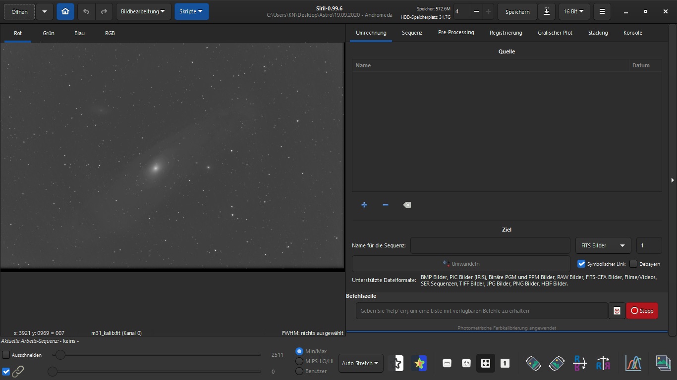

Die Bilder sind im RAW-Format. Das sind die gleichen Bilder, also vom 19.09, die Informationen müssten also enthalten sein, deshalb eben die Vermutung, dass ich irgendwo im Prozess etwas falsch angeklickt habe.
Der Stack (allerdings in SiriL photometrisch kalibiert und Grünrauschen entfernt):
Ein Light:
Ich kann mir gerade nur das Einzelbild auf dem Handy ansehen... da ist alles in Ordnung.
Das Fit müsste ich heute Abend mir anschauen, bin auf Arbeit und rechnerlos da.
Das hatte ich aber auch schonmal... sollte geklärt werden können warum das sich so verhält bei dir. Eventuell ist ja jemand anders schneller.

Hi Noemi,
Ich denke auch, dass das RAW Einzelbild soweit OK aussieht, wenn auch etwas dunkel. Mit nur 30 Sekunden Belichtungszeit ist das aber auch nicht einfach.
Beim Stack fällt mir auf, dass er nur 16 Bit Präzision nutzt, obwohl Du die neue Siril-Version verwendest. Hast Du das in den Einstellungen geändert? Ich würde da auf jeden Fall mit 32 Bit arbeiten.
Leider ist der Stack auch extrem dunkel, im Durchschnitt kommt das Bild auf Werte um 8 (von 65000!). Damit fällt die ganze Bildinformation um die Galaxie in einen Bereich mit nur wenigen Einzelwerten (vielleicht 0 bis 20), was man dann beim Strecken als die Abstufungen sieht.
Wie genau hast Du kalibriert, d.h. was für Korrekturbilder (Darks, Bias, ...?) hast Du bei welchen Einstellungen aufgenommen?
Wie hast Du die dann in Siril verrechnet? Mit einem Script, oder manuell in der Oberfläche?
Wie hast Du gestackt, mit welchen Einstellungen?

4. Lights mit dem MasterBias und dem pp_MasterDarkFlat_stacked preprocessed.
Da liegt der Fehler. Du ziehst von den Lights das Bias-Signal ab (das ist richtig, da Du ja keine Darks hast), und dann ziehst Du nochmal das Dark der Flats ab. Das auf jeden Fall weglassen!
Statt dessen also beim Pre-Processing der Lights
1. das MasterBias auswählen
2. das gestackte MasterFlat auswählen
3. das Häkchen bei der Debayer-Option setzen (dann brauchst Du Deinen Schritt 5 nicht mehr extra machen)
Trotzdem würde ich an Deiner Stelle versuchen, auf 32 Bit Präzision zu gehen, und statt dessen die FITS-Kompression in den Einstellungen einzuschalten. Einfach mal die Standardeinstellung probieren. Das ist bei knappem Plattenplatz auf jeden Fall besser als 16 Bit.

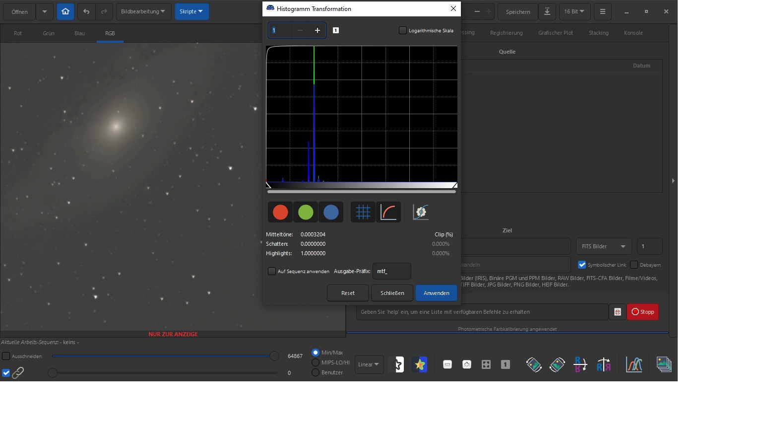

ich habe mir gerade das gestackte Bild mir SIRIL angeschaut. Wenn du die Vorschau auf Histogramm stellst siehst du schon, dass da etwas nicht stimmt. Ich vermute nun auch stark, dass bei der Kalibrierung etwas schief gelaufen ist wie das vorher schon vermutet wurde.
Was man aber sieht, ist dass du eigentlich brauchbares Quellmaterial hast :y:

Aber das sieht doch nach Andromeda aus :giggle: :giggle:.

Glückwunsch! So langsam wird es ja :)

Die Flat-Überkorrektur (das Bild ist in den Ecken etwas heller als im Zentrum) wird hoffentlich weniger, wenn Du die Flat-Darks statt der Bias-Frames zum kalibrieren der Flats nimmst. Wie Frank schon sagte, kannst Du die Flat-Darks einfach in den Ordner "biases" packen. Das Script "OSC_Preprocessing" verwendet die "biases" nur zum Abziehen von den Flats, das passt also genau. Lass aber die Darks im Ordner "darks", die werden zur Kalibrierung der Lights verwendet, das ist richtig so. Da also ausnahmsweise mal nicht auf Frank hören. ;)
Eventuell solltest Du beim nächsten Mal die Flats ein wenig länger belichten, das kann auch helfen.
Wenn noch etwas von der Überkorrektur übrig bleibt, dann hilft ein Durchgang der "Hintergrund-Extraktion" mit "Grad der Ordnung: 2" und "Korrektur: Division". Dabei natürlich aufpassen, dass keine Samples auf der Galaxie liegen.
Damit wird das Bild sicher nicht perfekt glatt, es werden noch Gradienten übrig bleiben. Die würde ich dann mit "Grad der Ordnung: 4" und "Korrektur: Subtraktion" angehen.
