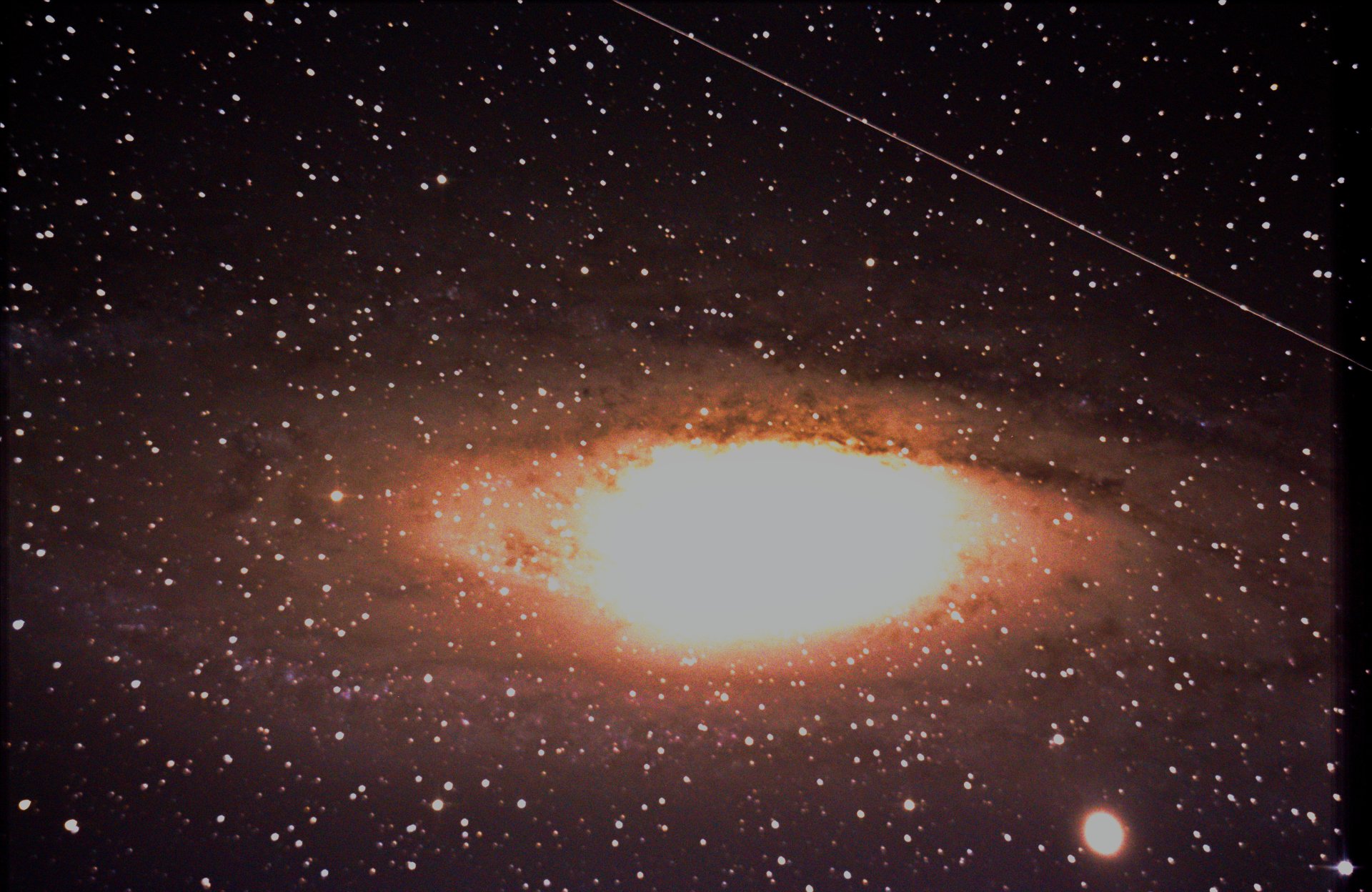

Liebe Astro Community,
Ich dachte ich nehme mal 33x 1"15 auf. Mit iso 1600. Ich habe das histogramm in gimp gestreckt, aber irgendwie nicht richtg, kann wer helfen?
Wie sieht denn das unbearbeitete Summenbild aus ?
Direkt unter dem Histogramm sind drei Markierungen, da nur den mittleren nehmen.
Holger
Das ist gut.
Beim Stretchen sollte man nicht den rechten Rand vom Histogramm beschneiden.
Es gibt da gute Tutorials von astrohardy auf youtube, als Suchbegriff einfach: astrohardy gimp
Holger
Mach das besser mit Kurven (auch im Farbmenü zu finden). Zieh dann eine S-förmige Kurve durch das Histogramm, die im Buckel des Histogramms steil ansteigt, rechts asymptotisch gegen 0 und links gegen das Maximum geht.
Dadurch verhinderst Du einerseits, dass der Hintergrund zu verrauscht wird, was passiert, wenn Du das Histogramm links einfach abschneidest (was dem setzen des Schwarzpunkts entspricht), andererseits, dass die hellen Bereiche (Galaxienkern) ausbrennen (Weißpunkt).
