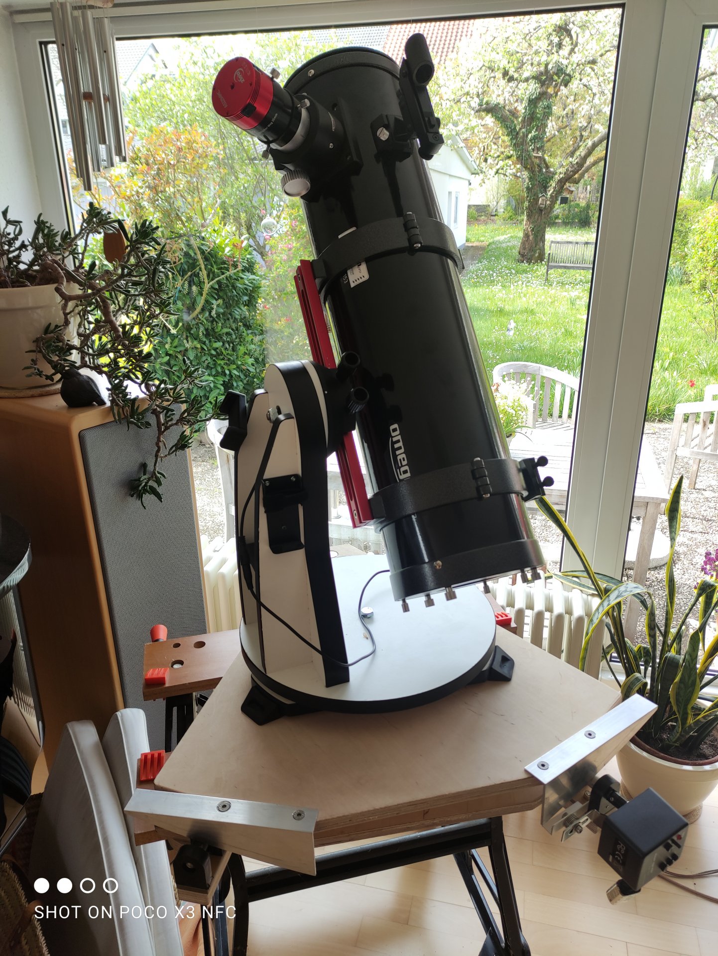

Hi Oli,
das sieht klasse aus, aber ganz schön viel Bastelarbeit.
Einen Dobson zu motorisieren, das schwebt mir auch vor.
Er hat auch meine Idee (bin natürlich nicht der Erste damit), die Kamera gleich direkt in den Fokus zu montieren, realisiert! :y:
Peter

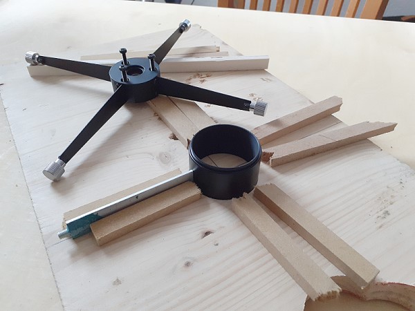

eigentlich dachte ich ja, das wäre meine Idee, denn ich baue gerade so ein Teil. Leider war Heiko aber wiedermal schneller: Ist das eVscope denn schon da?
CS.Oli

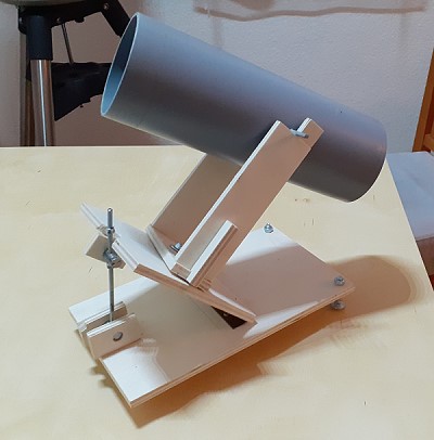

P.S.: das wird ein 8" Newton auf einer Gabelmontierung mit Polhöhenwiege. In den Tubus vorne kommt eine Axialkamera, im Moment baue ich gerade die Spinne für die Halterung der Kamera und nebenher die Basis für die Montierung. Nächste Woche bekomme ich die Lagerschalen für die Gabel...
Hier ein schnelles Model:
Hier die Halterung für die Kamera, als Basis dient eine M48 Hülse, wo dann ein Helikalfokussierer dran kommt.
Ausführlicher Baubericht folgt natürlich, wenn (oder falls) das Projekt erfolgreich fertig gestellt wurde

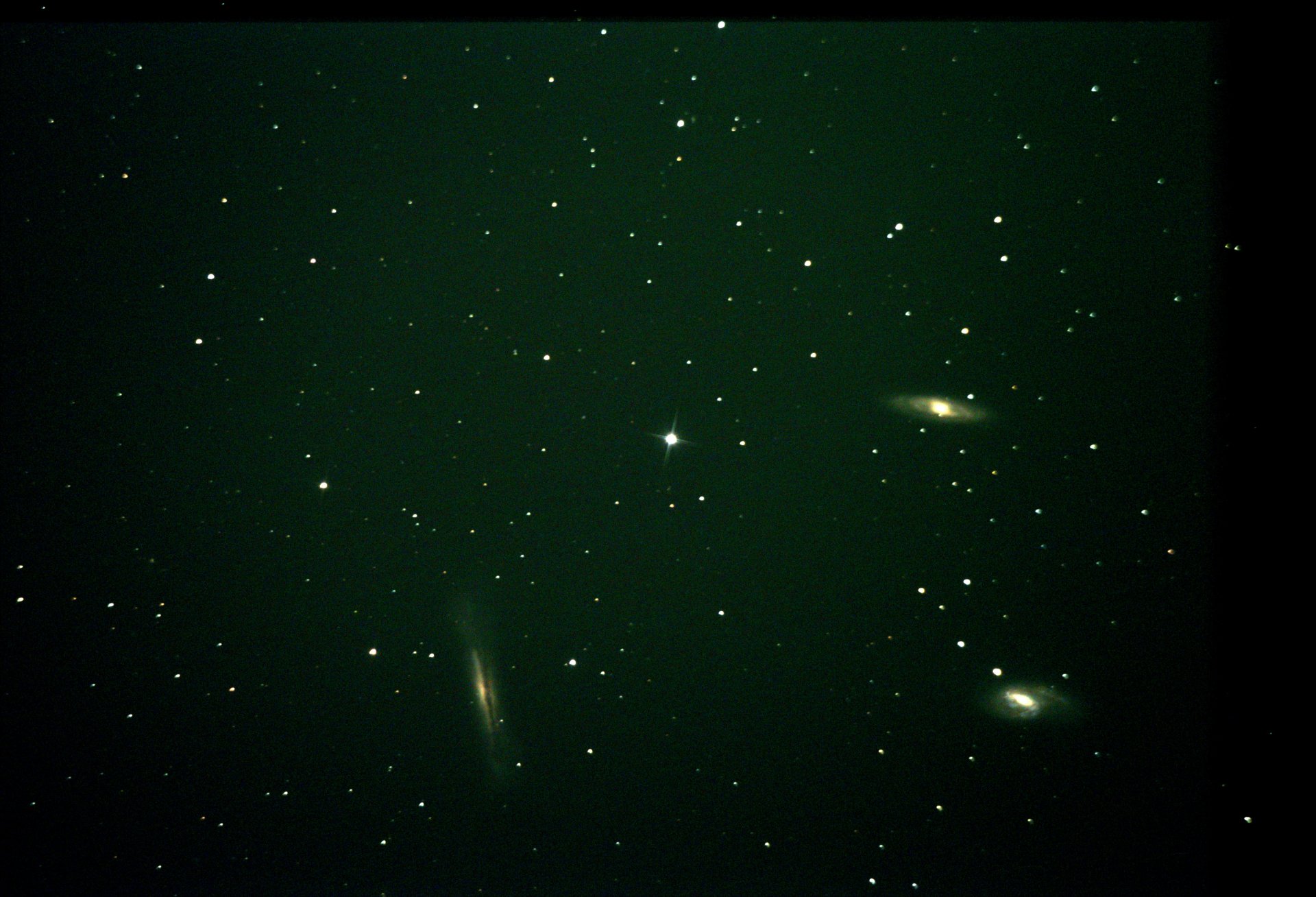

Hier zum Beweis ( ;) ) ein kleines, unbearbeitetes, erstes Bild, M65, M66, NGC3628 , das Leo Triplett:
Die Vignettierung ist schon krass (=> Flat machen).

Hi Heiko,
visuell am Bildschirm war das für mich gar nicht so auffällig.
Aber mit der Erfahrung sieht man das dann schon, denke ich.
Flats und Darks sind der nächste Schritt.
Und bessere Scharfeinstellung, EQ-Plattform besser regeln (weniger Sternstriche), und .....
