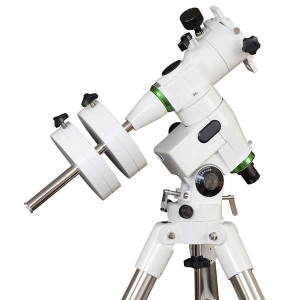

Hi Samir,
500 Eur?
Für 125 Euronen mehr:
Skywatcher Teleskop N 200/1000 Explorer BD NEQ-5 625€
Sicherlich bekommst Du aber auch, besser, einen 150/750 mit dieser Montierung für um die 500€. Hier hast Du dann aber eine Montierung, die erst einmal Spaß macht, weil Sie nicht gleich wackelt. Die Motorisierung lässt sich dann noch günstig nachrüsten und z.B. mit einer Teenastro automatisieren. Für das Geld, ein guter Start. Händler anrufen und EQ5 mit 150/750 (Photo) ausfeilschen. ;-)

Hallo Michael,
da hast Du eine gute Idee gehabt.
Getrennt kaufen, nicht im Set.
Das mit der Montierung ist ja schon angemerkt worden. Ist halt ein Set ;).
Der 200/1000 wird wohl für Samirs Balkon zu groß sein, aber das müsste er besser wissen.
Der SkyWatcher Explorer BD kostet einzeln ca. 229,-€.
Eine SkyWatcher EQ-5 manuell kommt auf ca. 280,-€.
Macht zusammen 509,- € :D.
Bei dem Newton sind auch 2 Okulare dabei.
Ist das die Montierung?

Hallo Samir,
ja, das ist die Montierung.
Ich sag jetzt mal frech, ob Bresser oder SkyWatcher, da wird sich nicht viel tun.
Aber ich denke mal den Pollux wird's nur im Set geben.
Ja genau Diese ist gemeint. In diesem Preissegment schon etwas soliederes.
Soll nur als Beispiel dienen:
Tausche den 200/1000 gegen den 150/750 als Photoversion (Okularauszug mit Untersetzung) und Du hast viel mehr Möglichkeiten als mit dem Pollux.
Wenn Du keine Fotos machen willst, nimm den 150/750 BD. Dieser ist etwas Lichtstärker und günstiger.

Fotografie ist kein Thema für mich. Zahlt es sich aus den 200/1000 zu nehmen wenn mein Balkon 1.37 Meter breit ist und das Teleskop ca. 1.20 Meter?

Lass Dich nicht täuschen 200/1200 ist richtig groß, wenn man es erst mal sieht. Jetzt werden mich die 14 und 16 Zöller auslachen ;-)
die Baulänge ist in etwa der Brennweite gleich zu setzen.
Ich würde bei der EQ-5, wenn Du diese Montierung nimmst, bei 1000mm Brennweite die Grenze setzen.
Der Hebel des Teleskop wird zu groß, auch für die EQ-5.
Der 1200-er Newton bringt ca. 7 bis 8 Kg auf die Waage und die EQ-5 ist mit 10 Kg angegeben.
Und ob Dir die größere Öffnung, wie auch schon früher erwähnt, was in der Stadt bringt, ist fraglich.
