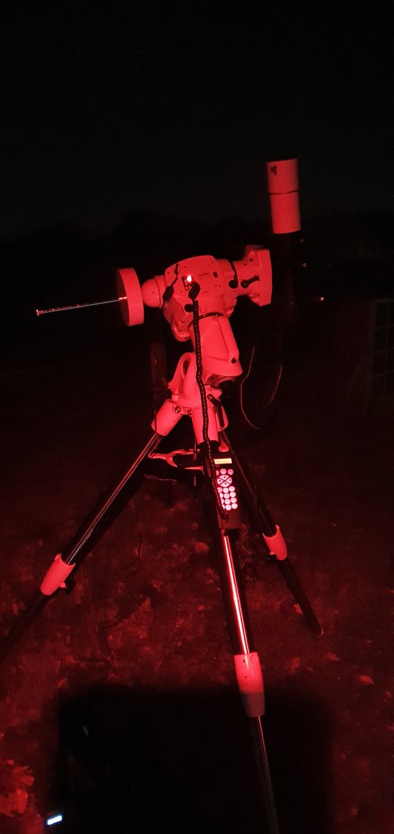

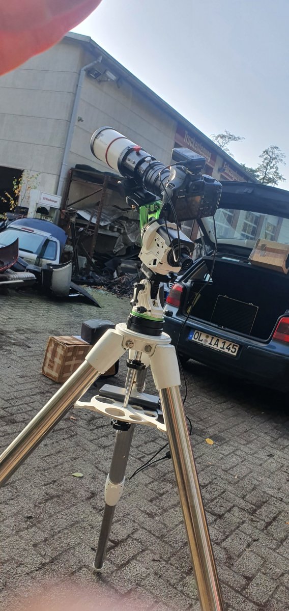

Also Stativ habe ich eins vom EQ6 mit Fotoadapter.

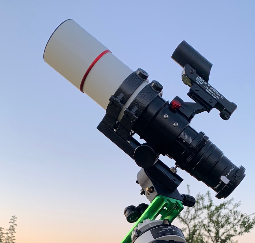

Zusatz zu meiner Antwort, nachdem ich Dein Bild vom Equipment gesehen habe:
Du brauchst einen Leuchtpunktsucher. Ohne den macht das Finden keinen Spaß.
Es gibt einen vernünftigen Halter dafür: Teleskop-Express: TS-Optics Sucherschuh - Flexible Basis für Sucher Teleskope - Deluxe
Den benutze ich auch.
Astrotypisch kein Schnäppchen, aber sehr gut.
Du musst diese Polhöhenwiege loswerden, die ist Schrott.
Nimm die von Omegon, die habe ich ebenfalls:
Und dann solltest Du die Originalschelle des TS 60/360 auswechseln gegen normale Rohrschellen und eine längere Prismenschiene. Das ist nochmal sehr viel stabiler.

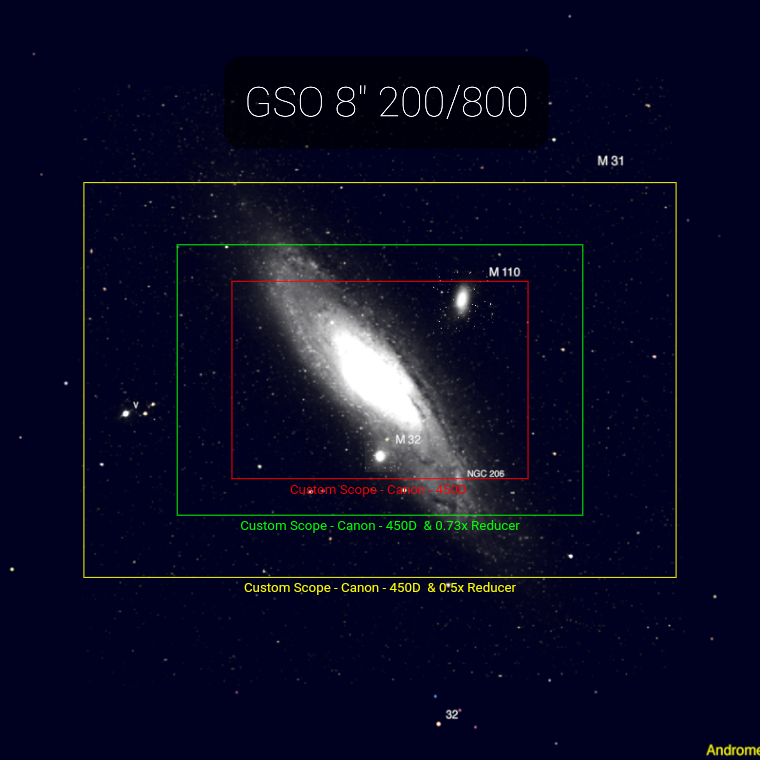

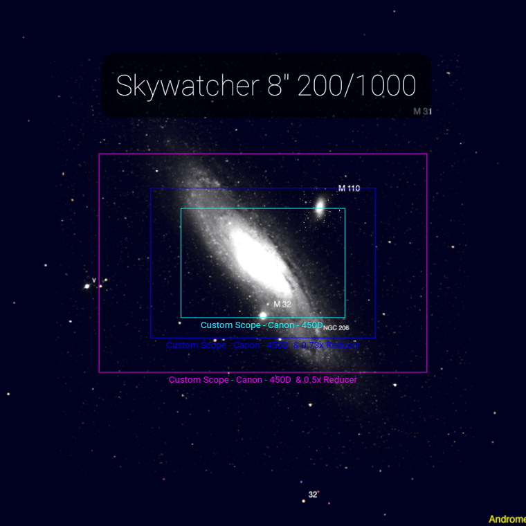

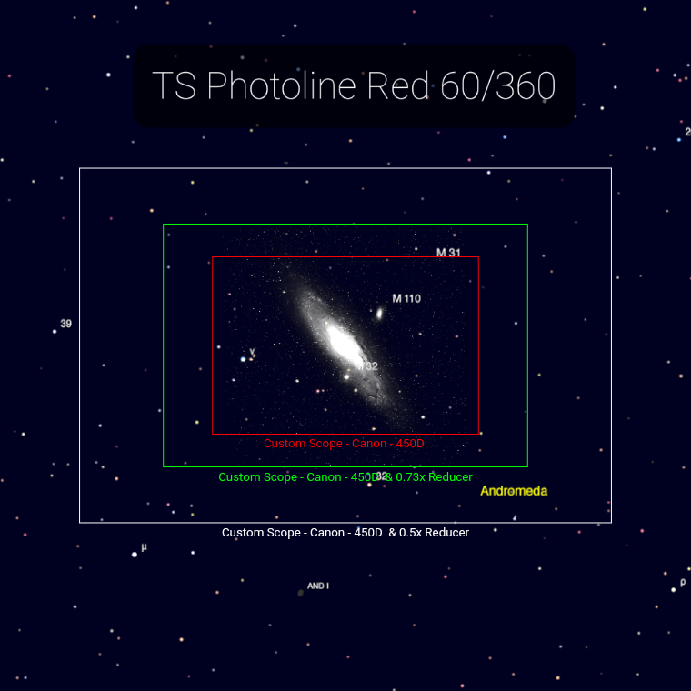

Eine Frage hätte ich zu einem Bild aus deinem Anhang. Undzwar hast du den M31 mit 360mm abgelichtet?
Weil so von der Vergrößerung her ist das was ich mir vorstelle. Ich nutze astronomy.tools calculator und der zeigt mir den M31 z.B. viel näher an mit dem 60/360. Da war ich am überlegen was für ein Reducer ich benötige und ob das über funktioniert mit der Canon EOS 450d und der 250d. Denn ich überlege mir auch ein Newton mit 200/1000 oder 200/800 zu beschaffen da ich diese Spikes eigentlich echt schön finde was manche nicht mögen^^
LG Ahmet
Hier was ich meine:
Hi Ahmet,
was die "Größe" von Andromeda angeht: Es kommt drauf an, wie lange Du belichtest. ;-)
Je länger Du belichtest, umso mehr kommen die schwachen Aussenbereiche zur Geltung, und umso größer wirkt Andromeda. Ich habe irgendwo ein Bild gesehen, da war Andromeda 2h belichtet, bei ISO 3200, und die Galaxie passte bei 420mm an Vollformat so gerade eben noch ästhetisch ins Bild, also mit einem Rand.
Ich bin bei solchen Angaben immer vorsichtig, aber meine Andromeda hat 85 Frames á 40sec bei ISO 1600 gedauert, also noch keine Stunde. Wenn ich jetzt mal das doppelte ansetze, ja, dann könnte das mit den 420mm grob passen. :)
Thomas

Also Montierung ist vor ca 5 Tagen angekommen. Gestern Abend dann endlich eine Möglichkeit gehabt etwas zu experimentieren. Hatte ca 4 Stunden klare Sicht (scheiß seeing).
Da mein Newton und Mgen3 noch nicht da sind konnte ich es mit meinem kleinen APO erstmal versuchen. Sah schon lustig aus. Auf der EQ6R mit einem kleinen APO.
Nichts desto trotz Montierung aufgebaut und fix eingenordet. Und dann fing es schon an. Ich hatte völlig vergessen das meine Rohrschellen noch nicht da sind und der APO nur ein Fotoanschluss hat. Also stand ich kurz davor wieder einzupacken. Aber mit ein bisschen gefummel konnte ich eine Schiene vom SA verwenden. Obwohl ich nur grob mit Augenmaß die Optik gerade stellen konnte ( peinlich).
Also Strom drauf und Daten eingeben. Auf alles geachtet auch auf mm/dd/yyyy. Weiter zum Star alligment. Kann ich mit einer Optik vergessen die nicht perfekt auf dem Montierkopf sitzt. Aber dennoch einfach mal ein Probelauf um zu sehen ob alles soweit funktioniert.
Naja^^
Erstes Objekt angefahren um zu sehen ob die Richtung ungefähr stimmt. Plejaden ausgewählt und los geht's. Grober Blick von der Rückseite des APOs war alles andere als befriedigend. Komplett daneben. Einfach mal aus Spaß blende geöffnet um zu sehen ob die Nachführung passt. Ca. 1 1/2 Minuten perfekt punktförmige Sterne. Erste Lichtblick. Irgend etwas habe ich falsch gemacht aber die Nachführung und Nordung passen. Dann habe ich die beiden Schrauben zu Fixierung gelöst und die Optik in die Position wie sie sein sollten. Hatte erst Angst das ich was kaputt machen kann aber ich wollte es wissen. Die Plejaden waren perfekt zentriert.
Dann dachte ich mir fahre ich mal den M31 an.
Angekommen erstmal ein Testbild. Ca eine Minute. Voller Erwartung vergingen die 60 Sekunden wie Minuten. Und dann das: Gänsehaut .
Meine Erwartung voll erfüllt.
Es wurde ziemlich schnell kalt Also habe ich nur ca. 10x50sec bei ISO1600 zum testen gemacht. 3 Flats und 8 Bias.
Naja da muss ich noch dran arbeiten aber war ja erstmal nur zur Probe.
LG Ahmet

Hallo liebe Astrogemeinde!
Der Zeitpunkt des Threads passt perfekt, da ich eigentlich einen riesigen neuen Thread mit meinen Problem auf machen wollte. So würde ich stark verkürzt einfach mal hier meine Fragen zum SA los werden :)
Ich habe jetzt 2 Meinungen gelesen, die einen sagen SA ist nicht gut für lange Brennweiten, die anderen sagen - es geht.
Mein Problem ist das ich an meiner SA verzweifle. Entweder habe ich überzogene Ansprüche oder ich stelle mich dumm an. Zu meinem Aufbau:
- Robustes Linhof Alu Stativ
- SA
- Canon 6D
- Sigma 150-600mm
- 180mm Leitrohr + ASI 120 als Autoguider
Mein Problem - die Belichtungszeit
Egal was ich mache, ich habe Stunden- und tagelang herum probiert ich komme nicht über 45 Sekunden Belichtungszeit, ohne das meine Sterne Eier/Striche werden. Selbst mit Autoguider(!). Mir ist bewusst das der beim SA nur über eine Achse korrigieren kann, aber es klappt einfach nicht. Keine Verbesserung, höchstens minimal mit Autoguider/PHD2.
Sind meine Ansprüche zu überzogen?
ich dachte ich komme mit der SA + Autoguider bei ca. 400mm Brennweite easy(!!) auf 60 bis 130 Sekunden.
Tatsache ist aber das ich bei 45 Sekunden schon 2 bis 3 Sternenradien große Striche bekomme :(
Ich bin wirklich frustriert...
LG
Constantin
