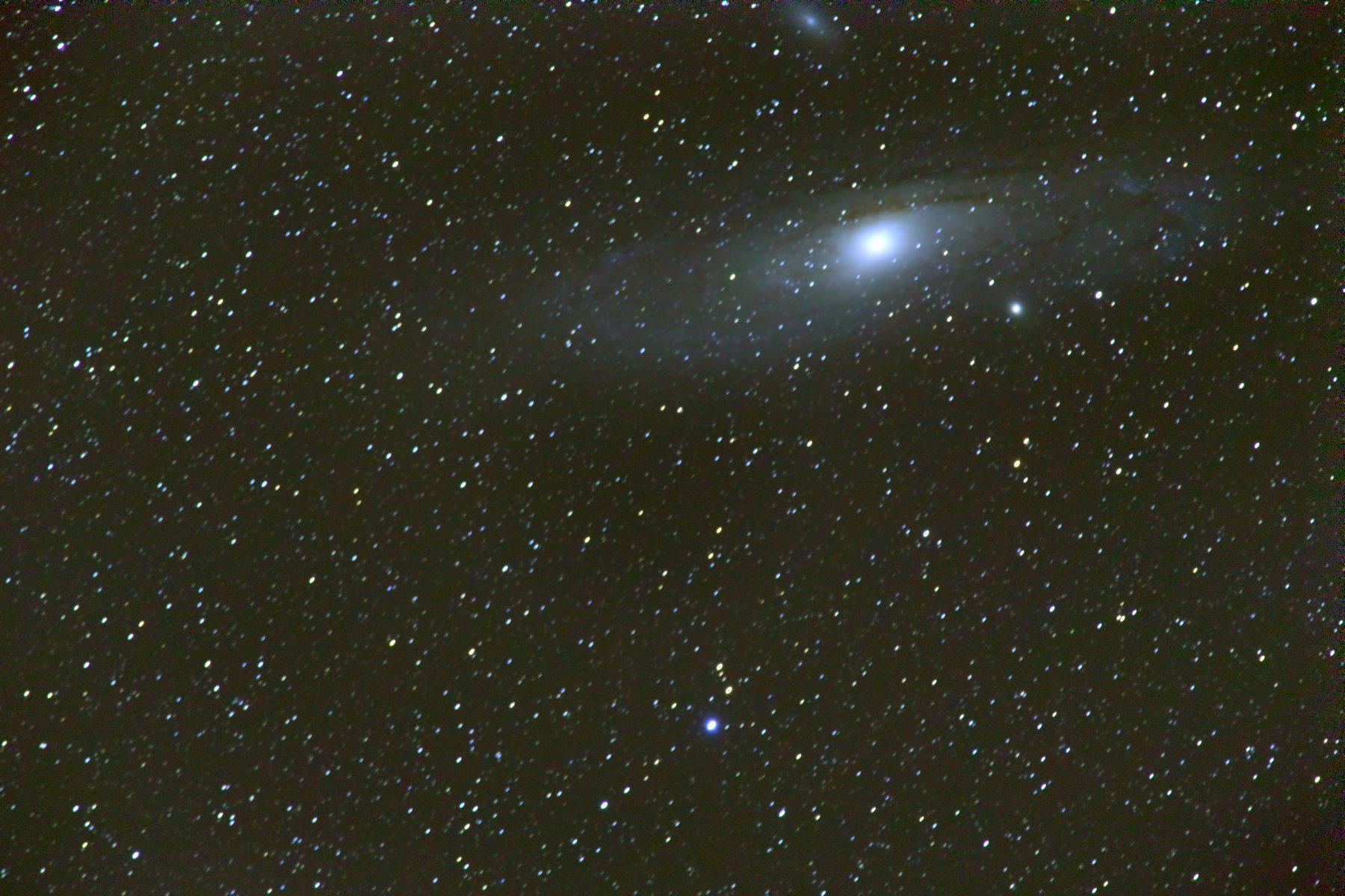

vielleicht mal ein paar Praxisbeispiele von mir... ich hab im September mit Nachführung und ohne Guiding auf einem SA angefangen.. nicht lange, dann kam mein 8" auf EQ6-R Pro... aber... es funktioniert, mit 400 mm und auch mit 600 mm - nur sind die Zeiten nicht so einfach.
Bitte nicht auf die Bearbeitung etc gucken, seit September hab ich glücklicherweise dazugelernt und M31 hatte ich mir dann noch mal vorgenommen, daher ist die auch etwas besser als die anderen ^^ geht hier ja auch nur um die Zeiten, auf einem SA ;)
Andromeda hier waren 82 Bilder, von denen ich ca. 45 stacken konnte, also etwas unter der Hälfte war Ausschuss, weil nicht gut nachgeführt bei 600 mm und 45s Belichtungszeit (bei ISO 6400):

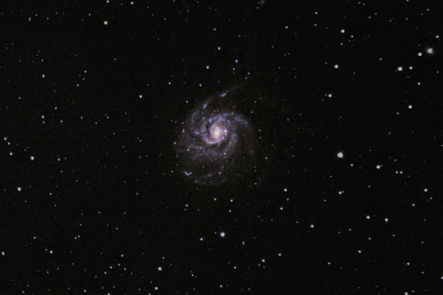

M101 waren von 51 Bilder 33 Bilder, die gestackt wurden, ebenfalls 600 mm, 45s:

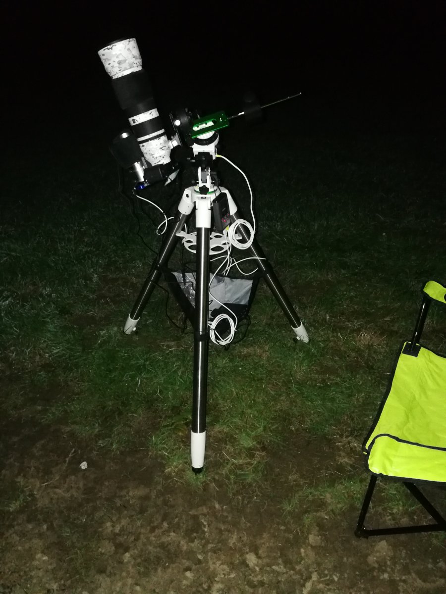

Ich komme mit meiner 6D, dem Leitrohr, Kamera, Objektiv und Batteriegriff auf etwas über 4 kg schätze ich.
An der SA habe ich das original Gewicht, ganz hinten und die Kamera so nah es geht an der SA. Wenn ich die RA Achse löse ist das meiner meinung nach immer noch leicht Kameralastig, aber es ist ungefähr gemittelt. Ich kann das immer recht schwer beurteilen, da die RA "leicht" schwergängig dreht, ist das bei dir auch so, oder geht die butterweich bei dir?
Der Rest sieht allerdings aus wie bei dir, abgesehen von der Position des Gegengewichtes.

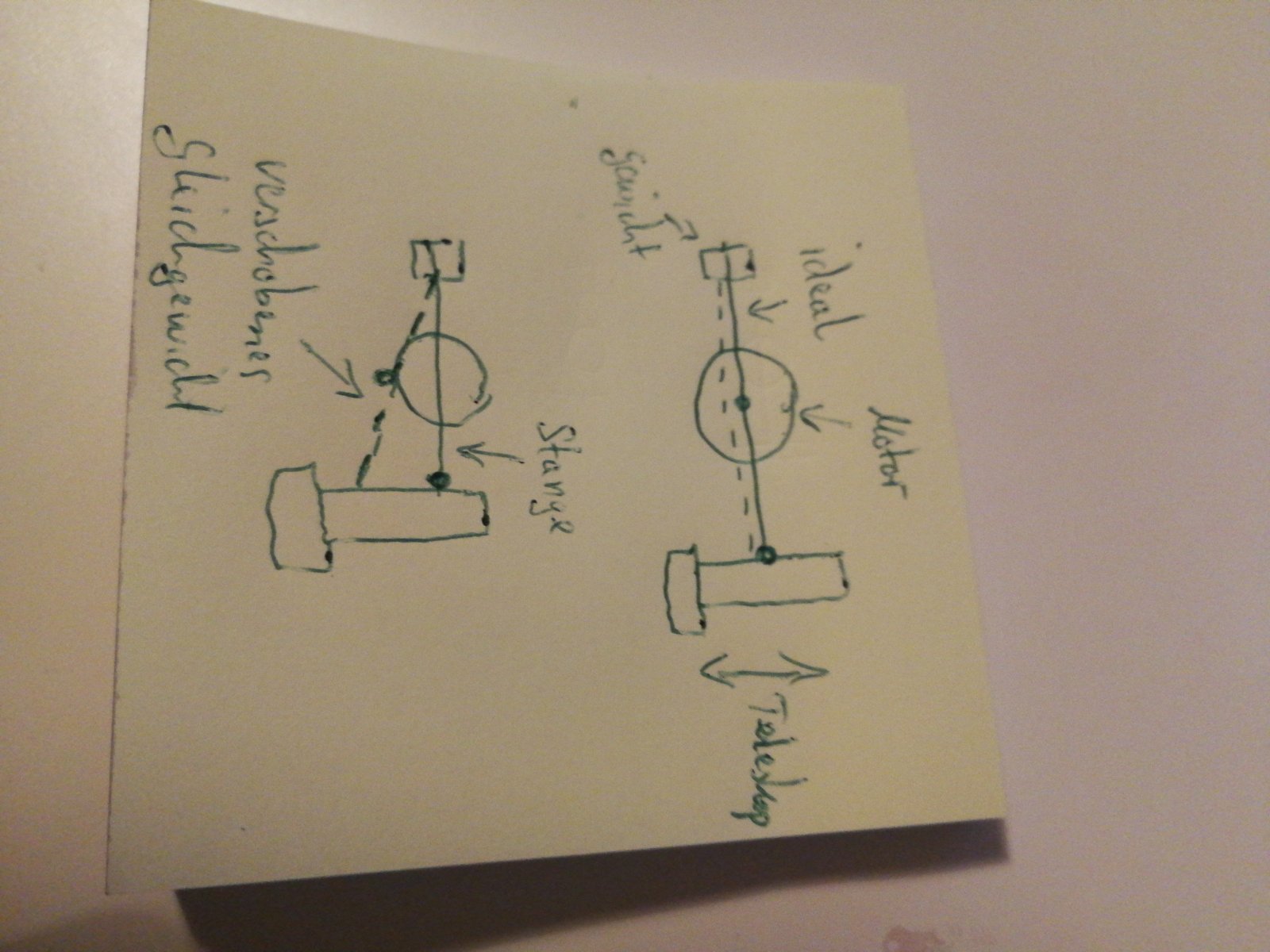

Du kannst nicht mit 1kg Gegengewicht 4 kg Equipment ausbalancieren. Je weiter weg das Gegengewicht oder das Objektiv von der Rotationsachse ist, desto größer ist der Stress dem der Motor ausgesetzt ist. Deshalb ist es bei dir auch warscheinlich zu schwergangig. Je mehr Gewicht der SA Motor stemmen muss, desto mehr musst du dafür tun, dass er entlastet wird.
Einfaches Gedanken Experiment: nimm dir einen Hammer mal und halte ihn am Ende des Stiels. Versuche in jetzt mal nach oben zu heben. Das ist wesentlich aufwändiger/zitrieger als wenn du ihn nahe dem Kopf packen würdest. Auch wenn an der anderen Seite ein etwas gleichschweres Gewicht hängt ist die Hebelwirkung eine ganz andere. Im Gleichgewicht heißt nicht nur gleichschwer. Im Idealfall sollten sie auch eine eine gleich weite Entfernung zur Rotationsachse haben beim SA.
du musst genau wissen wie viel dein Equipment wiegt. Du solltest nichts dem Zufall überlassen. Je mehr unbekannte du in deiner Gleichung hast, desto länger können wir hier spekulieren woran es liegen könnte :)
Mein Kamera, Objektiv, leitrohr+Kamera, Schiene wiegt 2,3xx Kg, ich habe mir deshalb ein 2,5kg schweres Gegengewicht anfertigen lassen um es besser ausbalancieren zu können.
Ich habe mir sagen lassen, dass man den SA nur zu 66% seiner maximalen Traglast belasten sollte. Ich würde den SA also maximal mit 3,3kg Equipment belasten (in der Rechnung wird der L-Winkel und das Gegengewicht nicht einbezogen). Kannst du Gewicht einsparen? zB auf den Batteriegriff verzichten und eine Dummy Batterie mit externen Stromversorgung nehmen? Das erspart dir auch nochmal ein paar gram. Dadurch kann das Gegengewicht wieder ein Stückchen näher an die RA Achse.
Wie ordnest du Polaris ein? Ich benutze die Methode mit den Stundenachsen auf dem SA, war für mich das schnellste und praktikabelste ist, um auf dem Feld genau einzuordnen. Es gibt noch einige andere, aber das ist dann einem Selber überlassen wie genau es sein soll. Wenn du lange Belichtungszeiten haben möchtest, sollte es schon genau sein.
Bist du in der Lage die Deklanationsachse auszubalancieren, also wo dein Objektiv drauf sitzt? Ich benutzte einen alternative Fußklemme, damit ich das Objektiv auf dem L-Winkel vor und zurück schieben kann. Dafür brauchst du entweder noch eine Prismenklemme und Prismenschiene an der das Objektiv befestigt ist oder einen anderen Fuß, so wie ich.
Lg Tom
Wenn du die Kamera und das Objektiv auf der Deklanationsachse nicht ins Gleichgewicht bringen kannst, wird auf der Ra Achse das Gleichgewicht nicht über dem Motor verlaufen sondern daneben.

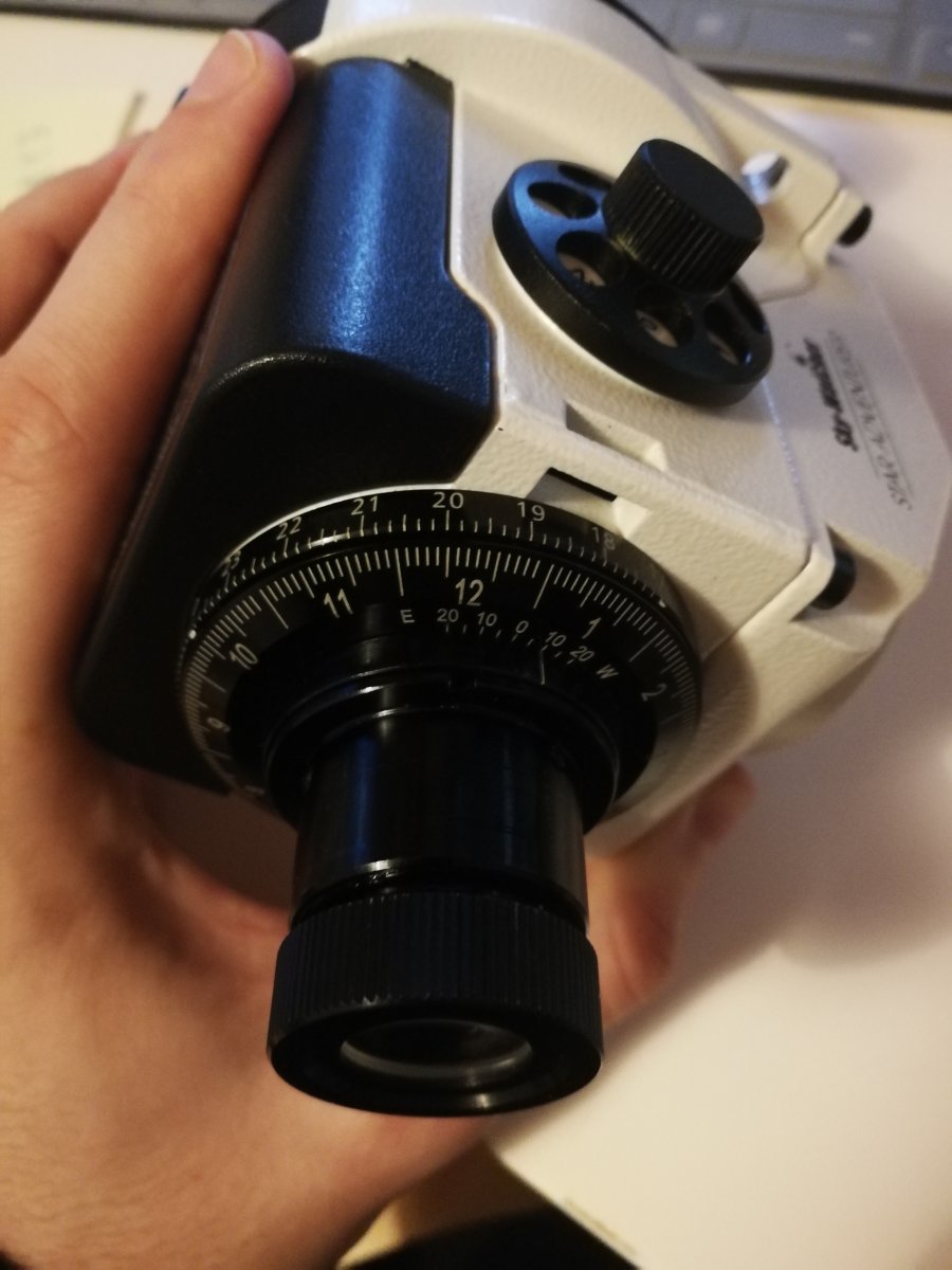

Polaris:
Bei deiner Methode musst du dafür sorgen das die Zahl 3 und 9 in Waagerechter Position stehen. Das nachts im Dunkeln in einem ca.50° Neigungswinkel in den Himmel ohne referenzpunkt zu schaffen ist schwer und ist eine mögliche Fehlerquelle an dem Abend. Du solltest auf eine genauere Option umsteigen.
In der Anleitung vom SA steht meine Möglichkeit der Einordnung zwar beschrieben, ist aber auf beamten deutsch verfasst ^^
Du hast 3 Achsen, eine Stunden Achse (0-24), Eine Monatsachse (0-12 mit einer kleinen Skala in 2 tagesschritten) und eine Achse zur Korrigierung deiner Position. 20West-20Ost. Letztere musst du zuerst einstellen. Das ist die Korrektur zum Breitengrad, der deine Uhrzeit bestimmt. Für mich ist das 15° in Karlsruhe. Ich wohne bei 5° und muss daher die Skala auf 10° West drehen, da ich mich westlich von Karlsruhe befinde. Diese Darfst du jetzt nicht mehr anfassen.
Als nächstes drehst du die Monatsskala solange bis der heute Tag, mit deiner jetzigen Uhrzeit auf der Uhrzeitskala. Für heute abend 21 Uhr am 24.11.2020 wäre das so: An ungeraden Tagen nimm den Tag an dem du Stundentechnisch näher dran liegst oder versuch es dazwischen zu setzen. Du musst IMMER die Winterzeit nehmen (also im Sommer ne Stunde zurück)
Abschließend musst du nur noch Polaris auf genau 6 Uhr setzen, du musst aber den richtigen Innenkreis wählen. Je nachdem wann du den SA gekauft hast, liegt 2020 auf einen anderen Strich. Schau mal durch den Polsucher, da ist eine kleine Grafik mit Jahren, die dir sagt auf welchem Inennkreis du Polaris setzen musst.
Ein weiterer Tipp an dieser Stelle: Benutze einen Winkeleinblick, damit du in einer bequemeren Position stehen kannst und benutze einen der 2x zoom hat. dann kannst du Polaris noch genauer auf der Skala setzen.

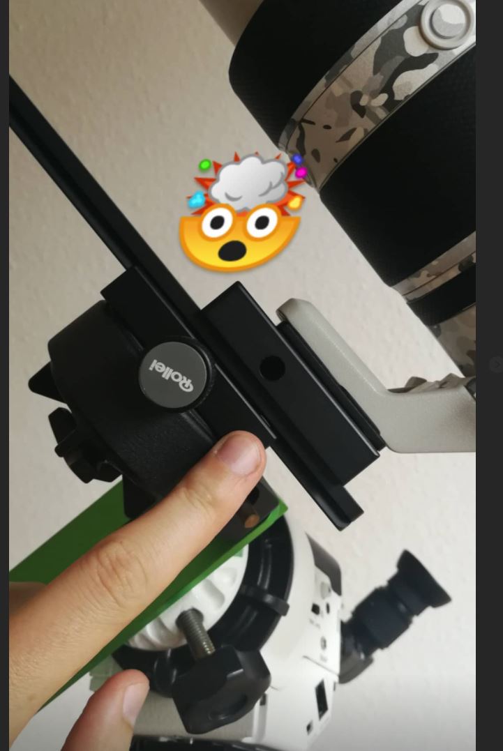

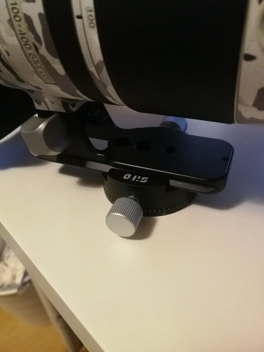

@Constantin Du erwähnst einen Kugelkopf, du hast den aber nicht auf dem L-Winkel verbaut? Bzw das Objektiv dann da drauf? :eek:
Lass das lieber, du kannst jeden WInkel anpeilen wenn das Objektiv direkt an dem Lwinkel angebracht ist. Durch den Kugelkopf bewegst du dich nicht nur noch mehr vom Motor weg, du veränderst auch die dreidimensionale Gewichtsverteilung sehr sehr unpassend, wodurch du es niemals richtig ins Gleichgewicht reingen kannst.
hier eine Möglichkeit mit Schiene und ohne optionalen Fuss
Versuch alles auf einer Ebene zu halten

Glaube das mit dem Kugelkopf war ich, nicht Constantin... aber hab noch mal geguckt, das war Quatsch, den hatte ich nur bei kürzeren Brennweiten dran, nicht bei 400+, denn das wurd zu schwer und zu wackelig.

Nein den Kugelkopf verwende ich nicht, sondern den mitgelieferten "Drehteller".
