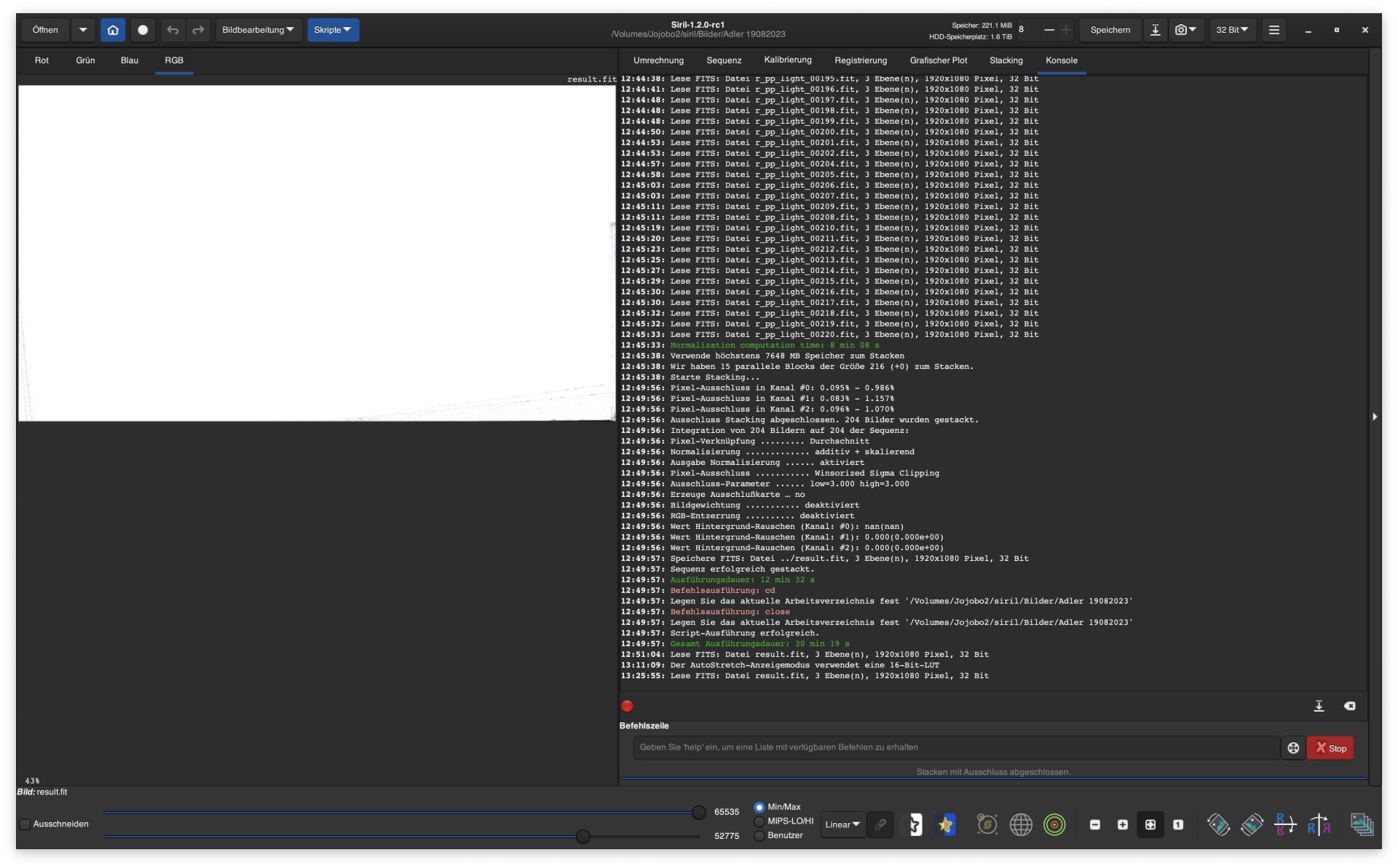

Ich habe versucht mit Siril versucht die Bilder zu stacken.
Dafür habe ich die fits in den einen light Ordner und 20 darks in entsprechenden Darks Ordner
gepackt. In den Einstellungen habe ich die Einstellung der Bayer Matrix auf GRBG geändert und die Scripts
installiert.
Wenn ich die Bilder jetzt stacke, kommt am Ende immer ein Bild heraus das entweder komplett weiß ist oder
komplett schwarz.
Muss ich hier noch etwas anderes einstellen?
Hat evtl hier jemand einen Tipp für mich, woran es liegen könnte?
(Beigefügt mal ein Foto aus Siril von dem "fertigen" Stacking)

Hallo namenloser Jojobo,
Stell mal unten bei der Ansicht von „Linear“ auf „Auto-Stretch“ um. Dann vermute ich, sollte dein Bild sichtbar werden.
Ansonsten musst du natürlich nach dem Script das Bild noch weiter bearbeiten, z.B. mit Generalized Hyperbolic Stretch, etc. schau dir mal die Siril Tutorials von Frank Sackenheim (astrophotocologne) auf YouTube an, da kannste einiges zum Workflow lernen.
Bernd
Auch die korrekte Ordnerbezeichnung ist wichtig, also „lights“ & „darks“. Welches Script hast du denn verwendet?
Siehst du denn was in den einzelnen FITS Dateien, wenn du sie in SIRIL öffnest mit Auto-Stretch?

Ich habe meinen Fehler gefunden.... Ich habe anstatt GBRG immer GRBG ausgewählt! So doof muss man erstmal sein!
Jetzt gehts weiter mit dem ausprobieren!

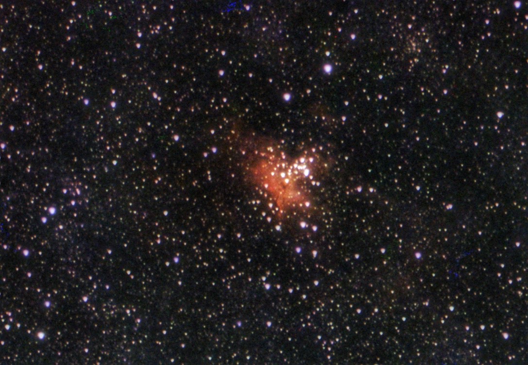

ein sehr kleines Teleskop. Hab mal ein Stack beigefügt aus 150 Aufnahmen vom Adlernebel
von gestern. Vom Balkon aufgenommen in Bortle 7. lediglich mit Snapseed auf dem Handy
mit der Gradiationskurve und mit der Sättigung gespielt

danke.
Es gab bisher nicht viele Berichte zum Dwarf II.
Sieht doch ganz ansprechend aus für so ein Mini-Teil.
Peter
