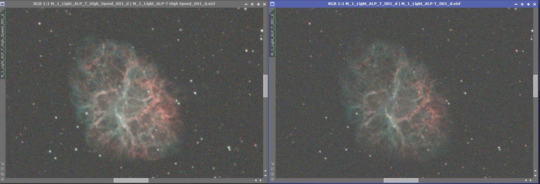

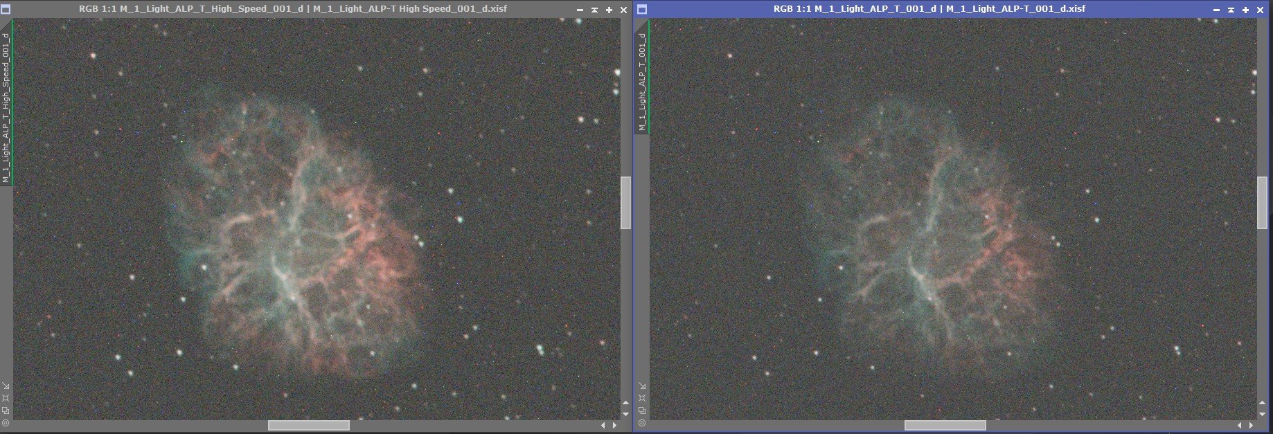

Hi Gernot, ich werfe mal einen anderen Gedanken ein: Schonmal über die High Speed Version nachgedacht?
Der ALP-T 5nm schneidet bei F3 schon reichlich Signal ab, bei F3,3 wird das nur minimal besser sein. Der 3nm ist nicht umsonst ab F4 spezifiziert.
Beispielhaft: 600s bei F3, Links ALP-T 5nm High Speed, links ALP-T 5nm. Beim High Speed hab ich den Focus wohl nicht ganz getroffen, die Sterne sehen sonst schöner aus.

Vielen Dank für den Vergleich!
Ich werde mir deinen Vorschlag durch den Kopf gehen lassen :)
CS Gernot
Beim High Speed saß der Fokus nicht ganz, da ich auf eine weitere Fokusroutine verzichtet hatte.
CS, Ralf
