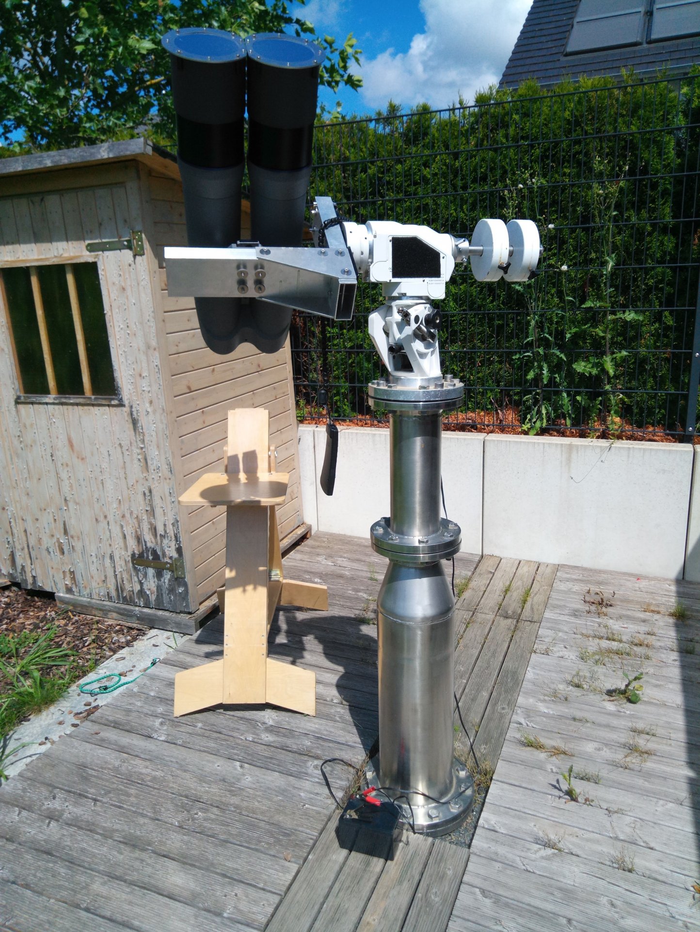

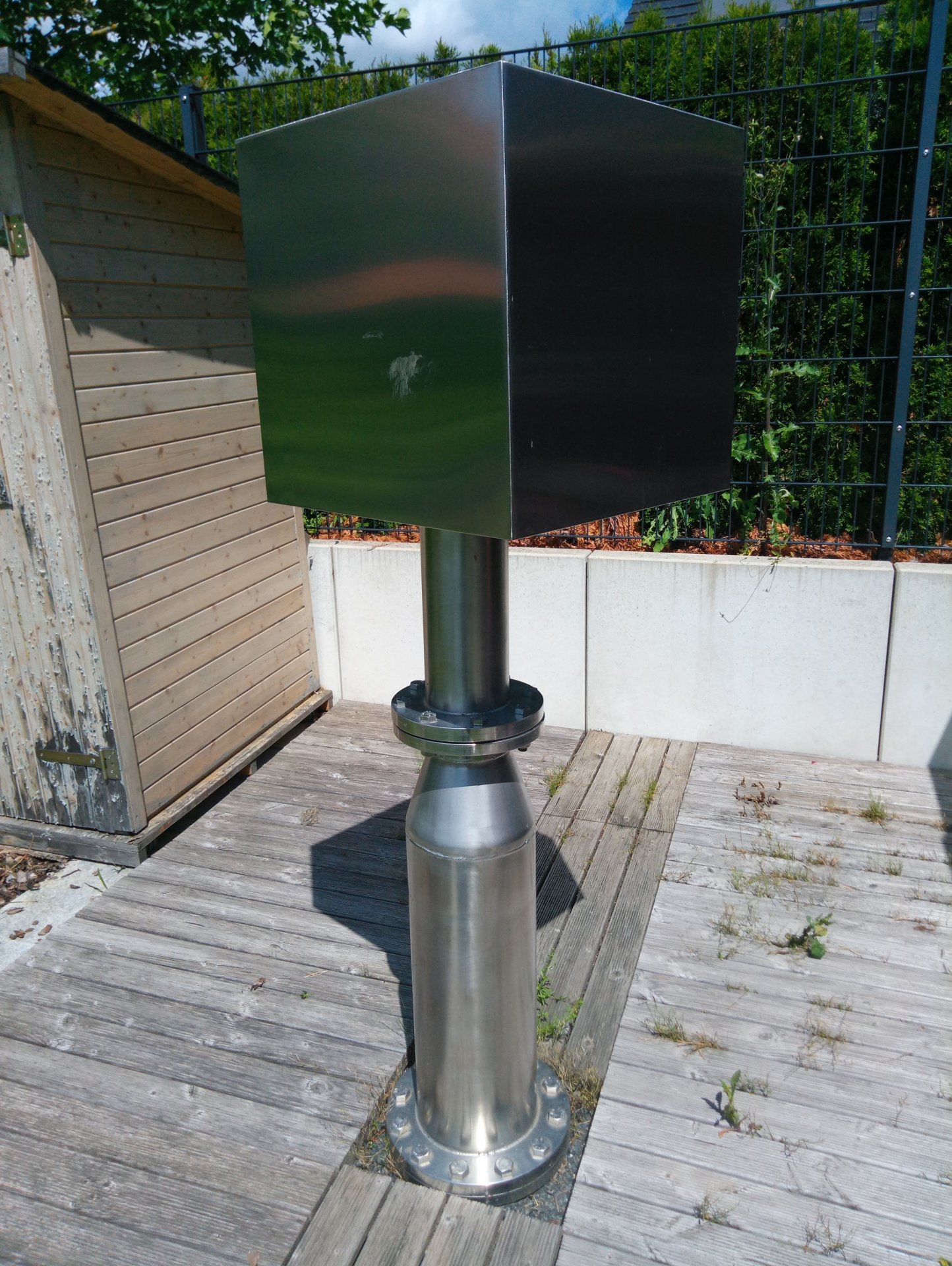

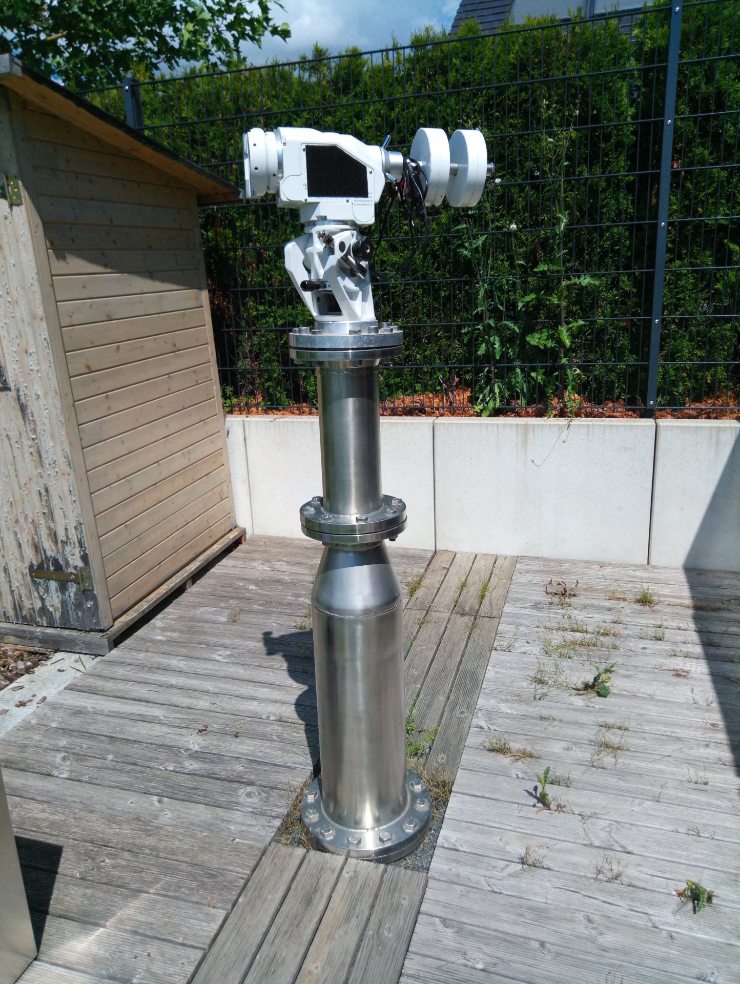

Hallo Christopher,
ich kann noch eine weitere Möglichkeit empfehlen, um seine fest aufgestellte Montierung vor Witterungseinflüssen zu schützen: Blumenkübel aus Edelstahl. Das habe ich so seit ein paar Jahren im Einsatz und es funktioniert einwandfrei. Durch die große, nach unten gerichtete Öffnung ist sicher gestellt, dass sich kein Schwitzwasser ansammeln kann. Auch ein Schutz vor Regen ist voll gegeben. Weiteres Plus: zum Beobachten wird der Kübel einfach neben den Beobachtungsplatz gelegt und dient so als Ablage für Kleinkram.
Anbei ein paar Fotos, die zeigen, wie es bei mir aussieht.
Andreas

wie Jochen richtiger Weise anspricht, bleibt bei meiner Stahl-Kübel-Lösung der nach oben gedrehte Boden als Kondensationsfläche bestehen. Aber auch dagegen kann man etwas tun: ich habe ein Reststück Styrodur zurechtgeschnitten und in den Deckel geklebt. Auf diese Weise ist die nach oben gerichtete Fläche thermisch isoliert und Wasserdampf-Kondensation auf der Innenfläche findet dort nicht mehr statt. Positiver Nebeneffekt: der Dämmstoff verhindert auch das blecherne Geräusch, welches sonst Nachts beim Wiederaufsetzen des Kübels die Nachbarn wecken könnte.
Glücklicher Weise stammt die Idee für den Kübel von meiner Frau, insofern ist bei mir die Akzeptanz gar kein Problem :cool:
Bei der Baumstumpfoptik musste ich sofort an die Ents (die Baumwesen aus dem Herrn der Ringe) denken. Wann Deiner, Jochen, wohl aufsteht und weggeht? :ROFLMAO: :ROFLMAO: :ROFLMAO:
Andreas
Aber was passiert dann mit der warmen, feuchten Luft?
Nach unten geht sie freiwillig nicht.
Kondensiert sie dann nicht an der Montierung?
Grüße Jochen
Mir ist bislang kein Kondenswasser an der Montierung aufgefallen. Muss ich mal drauf achten und früh morgens die Montierung untersuchen. Natürllich gibt es an den einfachen Stahlschrauben der Gegengewichte etwas Rost, aber nichts Dramatisches. Auch die Elektronik funktioniert auch nach mehreren Jahren noch immer einwandfrei. Meine Vermutung ist, dass sich das Kondenswasser an den vier Außenwänden abscheidet und dort nach unten wegfließt bzw. durch die große Kübelöffnung einströmende und verwirbelte Luft verdunstet wird. Aber ich schaue die Tage mal gezielt danach.
VG Andreas
Ja, eine Kondensierung an den Wänden des Kübels ist wahrscheinlich.
Dennoch hat man dabei im Kübel immer eine erhöhte Luftfeuchtigkeit, die man nur durch Lüftungsöffnungen im oberen Bereich vermeiden kann.
Grüße Jochen

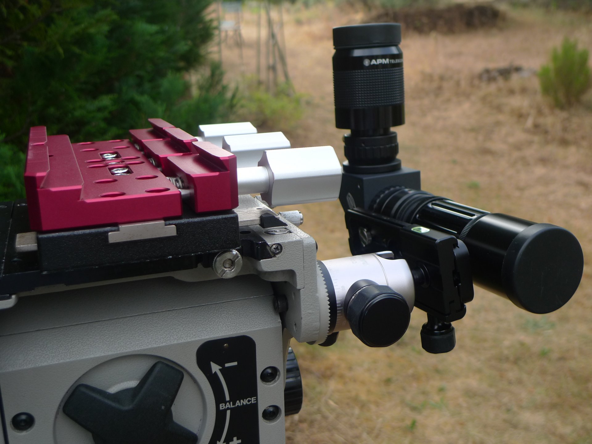

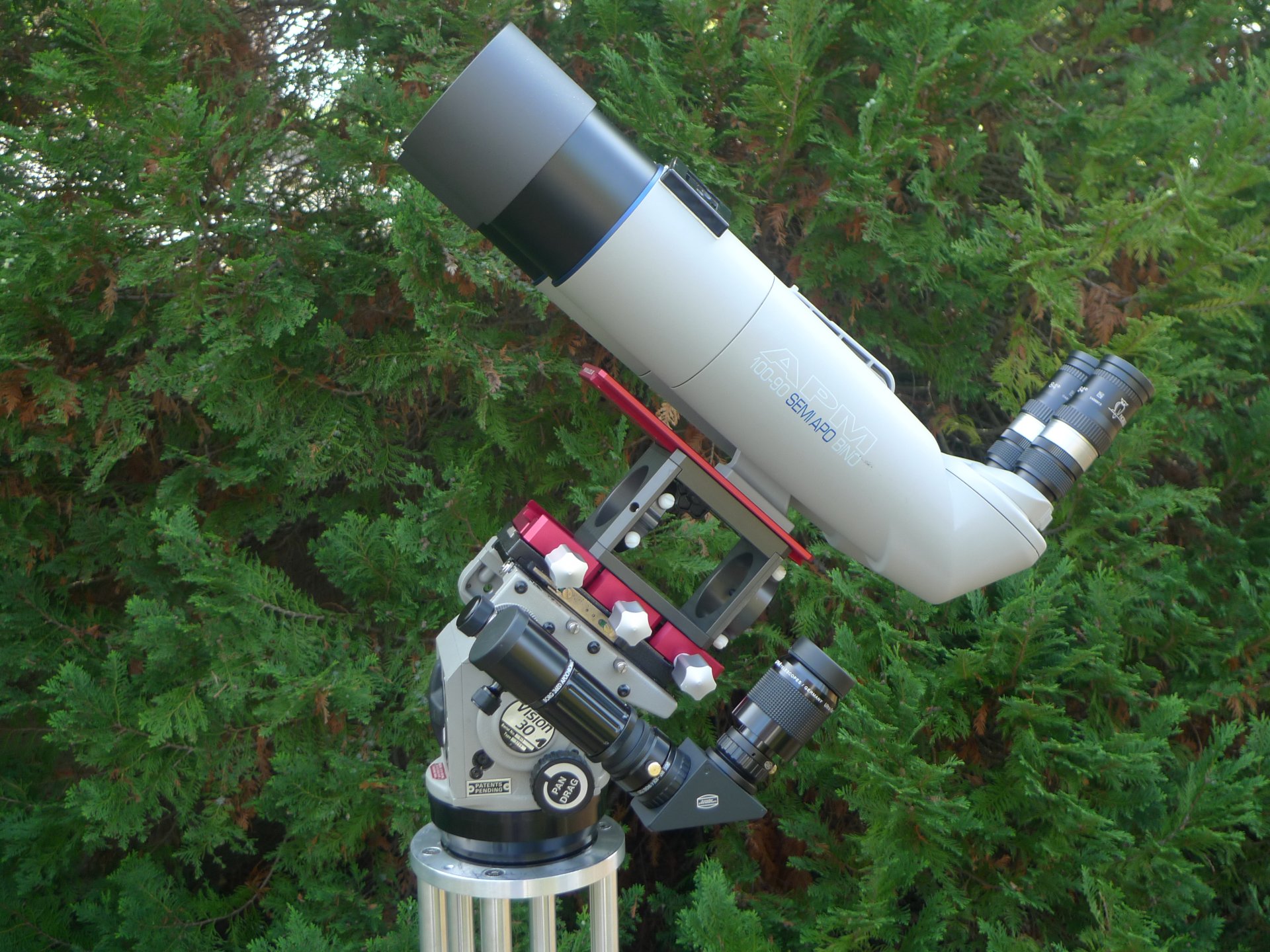

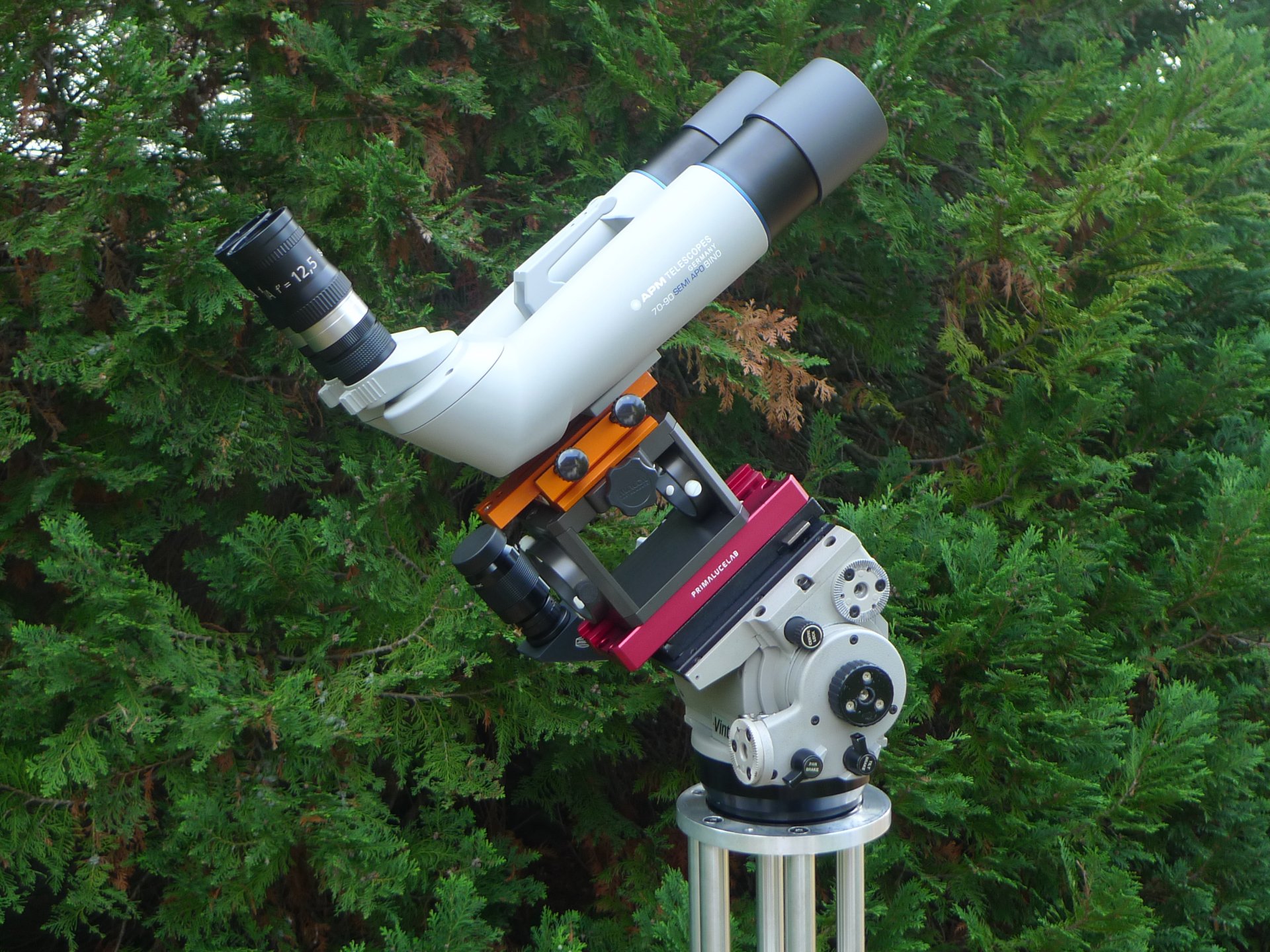

Noch einmal kurz zum Vinten Vision 30: Das APM 100 funktioniert sehr gut darauf, sogar auch das APM 70. Es braucht nur genug Hebelverlängerung, wie die Fotos zeigen. Die Losmandy-Level Verlängerung von Avalon hat sich sehr bewährt. Sie hält auch das APM 100 absolut steif.
Das dritte Foto zeigt, wie ein 1/4-Zoll Bolzen einfach durch die Griffaufnahme am Kopf gesteckt werden kann. Dieser wird in die Basis eines kleinen Kugelkopfs geschraubt, und schon können Kleinstteleskope als Supersucher genutzt werden. Ich habe alle Vinten Vision Köpfe mit solchen Kugelköpfen ausgestattet da mir ein vernünftiger visueller Sucher sehr wichtig ist. Das geht bis zum 70mm-Apo, wenn es leichtbauend ist.
Natürlich kann auch jeder "normaler" Sucher hier befestigt werden. Oder man bringt eine stabile Prismenklemme an diese Stelle an - dann kann ein gewöhnlicher 3-Zöller als Zweitgerät oder Supersucher verwendet werden.
Die ganze Sache läuft so butterweich, dass ich keinen Griff brauche. Übrigens war das C11 inzwischen auch schon auf dem Vision 30. Auch das wird weich und präzise geführt, und der Kopf hat noch Reserven. Ich führe es mit einem Finger am Teleskop nach.
