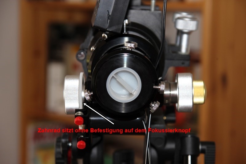

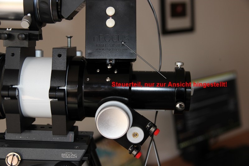

nein, gibt es nicht und ich bin mittlerweile vollkommen ratlos. Habe mal drei Bilder angehängt. Vielleicht verirrt sich mal jemand hierher, der den gleichen Motorfokus hat. Werde Anfang April in München sein und mal bei TS vorbeigehen (mit Teleskop)!
In den Bildern sieht man in etwa wie es funktionieren soll und schon hat! Habe wirklich nicht dran rum gebastelt, nur wie von Geisterhand funktioniert es nicht mehr. In die Anordnung, wie auf den Bildern, kann man den OAZ ohne Motoranschluß rein und rausdrehen. Dabei rutscht das große Zahnrad auf dem Fokussierknopf, da sich der Schrittmotor nicht mit dreht! Nur wenn ich auf mit dem Steuerteil fokussieren will, dann dreht sich das große Zahnrad ebenfalls, aber der OAZ bleibt wo er ist. Das Steuerteil ist echt Klasse, da man zur Feinjustierung auf ganz kleine Schritte umschalten kann und es damit keine ständige Drehbewegung macht, blöd ausgedrückt, eine Schritt für Schritt Verstellung und das vor und zurück!!
Na, mal sehen was das noch wird. Werde vom Resultat, so oder so berichten.

Hallo hab was vergessen,
sollte mein Beitrag hier nicht an der richtigen Stelle stehen, bitte ich den Moderator, diesen dorthin zu verschieben, wo er hingehört.
Vielen Dank.

ich habe heute Nachricht vom Hersteller bekommen. Na ja, die Antwort war simpel. Hatte daran auch schon gedacht, war aber mir zu unsicher. Habe es jetzt mal so gemacht und es funktioniert ganz gut. Weiß bloß noch nicht, ob in der Kälte oder bei Sonnenschein das noch funktioniert. Es kommt auch auf den Anpressdruck des Motorzahnrades an das Wellenzahnrad an, zu viel und OAZ bleibt stehen, zu wenig und Wellenzahnrad dreht durch. Habe jetzt so einigermaßen es hinbekommen, aber überzeugt bin ich noch nicht. Hier der Originaltext vom Hersteller:
Hello *entfernt*,
1) Remove gear from knob
2) Put strips of tape through hole in gear to tighten fit
3) Push gear back on knob
4) Cut off excess tape
5) Let me know how it works ;-)

Habe es jetzt so gemacht wie der Hersteller empfohlen und geht wieder alles so wie vorher, soll heißen, ich kann jederzeit per Hand fokussieren und wenn ich den Motorfokus benötige, verstell ich den OAZ mit dem Steuerteil.
