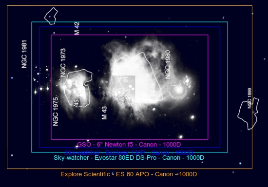

Hallo Echi,
Die hätte bisschen mehr Öffnung und wiegt nicht viel mehr als die 130 PDS.
Öffnung ist nicht das entscheidende bei Photos: Deine Brennweite sollte mit dem Objekt bzw. Objektklasse zusammenpassen. Wenn Du z.B. ausgedehnte Objekte fotografieren willst sind kurze Brennweiten 400-600mm gut. Für Planetarische Nebel brauchst Du schon Brennweiten von ca. 2m (wie für Planeten). Ich sag das nur weil Du auf mehr Öffnung schielst...
Anbei ein Bild von astronomy.tools für die in diesem Thread diskutierten Geräte am Beispiel des Orion Nebels mit einer Canon 1000D. Dunkelblau ist der 130PDS. Der 80er von ES hat 480mm Brennweite.
Viele Spaß
Matthias
