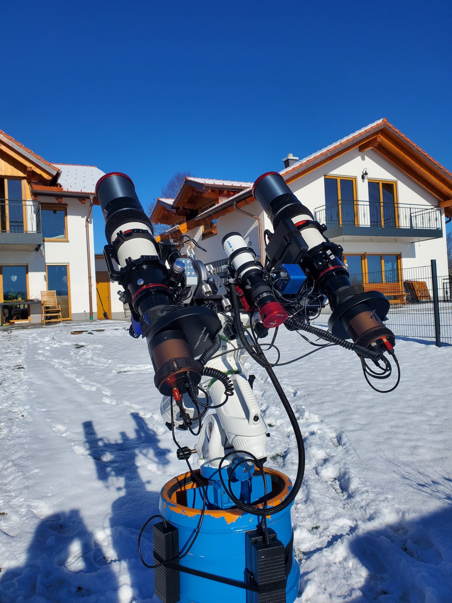

Also ich mache das seit einem Jahr so und bin damit sehr glücklich. Klar an beiden hängt ein autofokus und die beiden müssen richtig aufeinander ausgerichtet werden um nicht zu viel fov zu verlieren, aber ansonsten funktioniert das genau so: doppelsetup gleich doppelte blz pro Nacht. Bzw. Einmal rgb und gleichzeitig Schmalbanddaten...Viele Grüße Ben
sieht klasse aus!
deine Säule schaut auch interessant aus ;)
