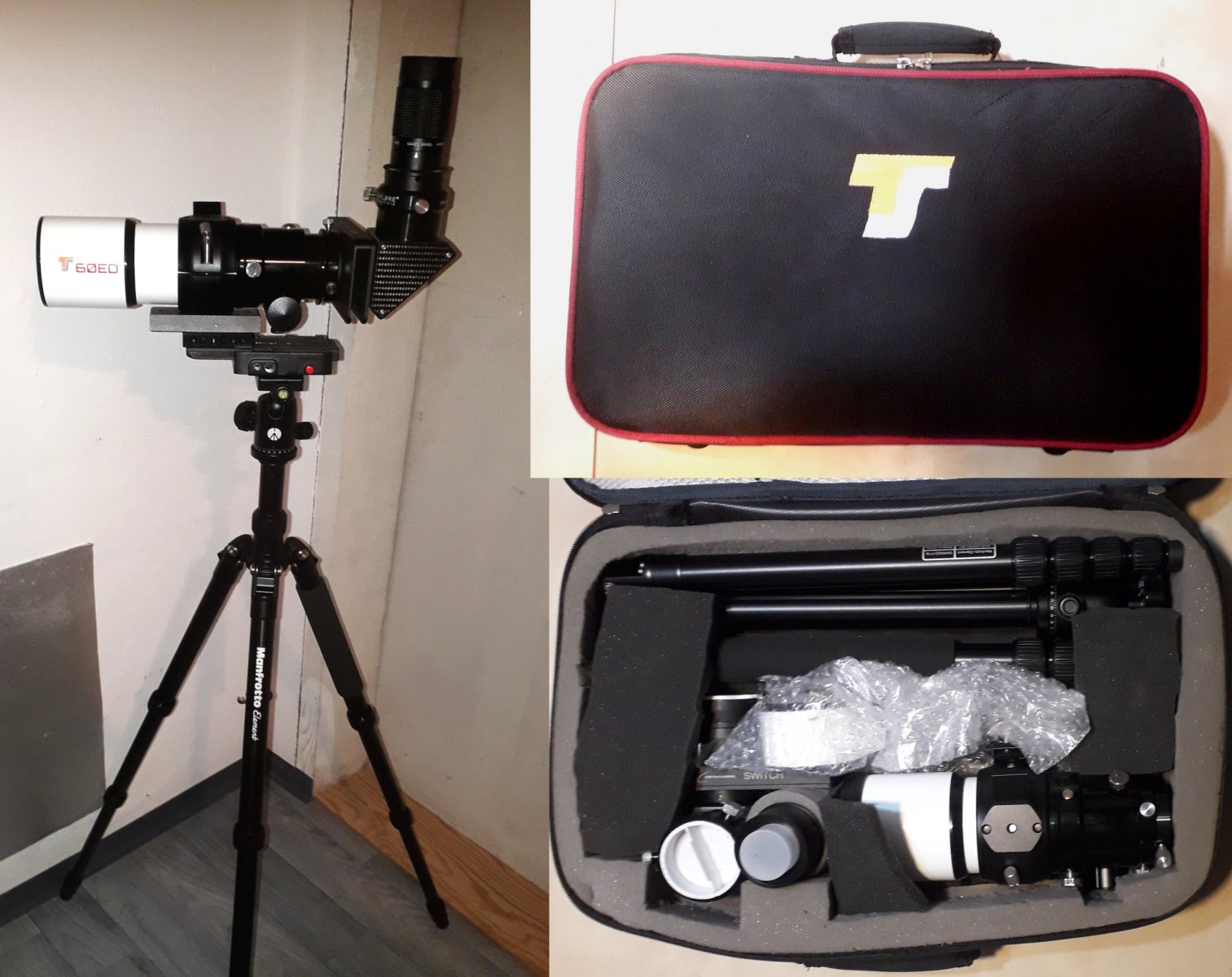

Ich bin vor allem mit 8'' Dobson und als Reiseteleskop einem 60/330 Apo unterwegs.
Ich bin mir beidem sehr zufrieden.
Eine EQ - insbesondere eine EQ-6 mit GoTo wäre mir aber viel zu klobig und schwer zu schleppen! Selbst kurze Strecken nur im Notfall! Da finde ich den Dobson noch handlicher und transportabler!
Daher hab ich meinen Apo auch auf einem Manfrotto Fotostativ mit Neiger. Klappt super und so hoch, dass das Nachführen ein Problem wäre, kann man mit dem eher kleinen Apo sowieso nicht vergrößern.
Ich nutze am Dobson wie am Apo TeleVue Nagler und TeleVue Delos Okulare und würde sie nicht mehr hergeben. Ich persönlich mag die Hyperions nicht, aber das ist (wie vieles in unserem Hobby) reine Geschmacksache.
Bei beiden Teleskopen reicht die Palette vom 31mm Nagler bis zum 8mm Delos + Denkmeier Filterswitch 2,3fach (also am Dobson von 39fach bis 345fach und am Apo von 11fach bis 95fach).

PS. Am Foto ist noch ein altes Zoom-Okular am Apo zu sehen. Das nutze ich nicht mehr.

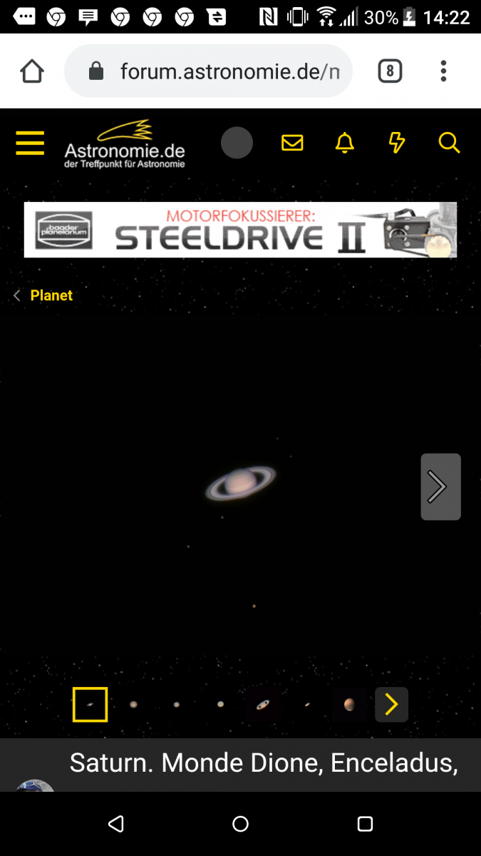

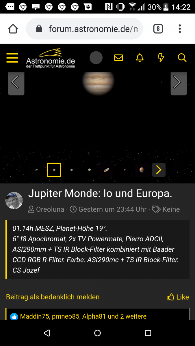

Rein theoretisch sollte die Darstellungsgröße wie in den Bildern mit dem 10zoll realisierbar sein oder?
Die Bilder sind aus der Fotogallerie des Forums und wurden mit einem 6" Refraktor gemacht. Meine Planeten sind max. halb so groß im Okular. Saturn ist nur dunkelbraun.
Eigentlich müsste ich die Planeten größer bekommen wie auf den Bildern oder?

Ich versuche mich von der Größe jetzt erstmal an Bild 2 ran zu tasten.
Mach das. Diese Größenangaben sind jedoch ein Hund. Mein zweites Bild soll in etwa die "gefühlte Größe" darstellen, damit meine ich, dass Du im Okular in etwa zeitweise diesen Anblick hinsichtlich der Auflösung von Details haben solltest. Er kann im Durchmesser auch kleiner sein, als hier am Schirm, aber in ruhigen Momenten sollten die Bänder und ggf der GRF in etwa so in Dein Gehirn dringen, wie es mein Bild zeigt.
Visuelle Beobachtung ist ein Aufsummieren. Man muss mindestens einige Minuten am Okular bleiben, weil das Gehirn die gesehenen Details aufsummiert und bei der jeweils nächsten ruhigen Sekunde wieder mit abruft. Kurz mal hingeguckt ist als gar nichts, deshalb sind viele enttäuscht. Beobachtungen am Teleskop sind also ein Sport, kein Durchgucken. Man muss das trainieren. Und nach 2 Jahren brauchst Du nicht mehr Minuten, dann geht es schneller, dass Du viel siehst. ;)
vergrößere so, dass Jupiter nicht zu hell ist, sonst überstrahlen die zarten Bänder. Und nicht zu stark, damit er nich zu dunkel ist. Also probieren, mit welchem Okular Du am meisten erkennen kannst. Die Kette ist ja lang: Planet, Luftmasse, Teleskop, Okular, Auge, Gehirn.
Und zum Trost: wir alles können Jupiter nicht besser sehen, als Du. Wir alle sehen ihn etwa gleich tief, wir alle haben ähnliche Geräte. Wir sehen ihn auch nicht größer als 100-fach oder 150-fach, wenn alles so wabert. :D

Bild 1 ist eine Ansage. Sowas wäre eine tolle Sache.
Für "Bild 1" musst du aber noch ein paar Jahre warten oder weiter in den Süden fahren. Denn, wie Niki schreibt: Zur Zeit steht Jupiter (genauso wie Saturn) zu tief. Das wichtigste ist Geduld! Geduld bis die Planeten wieder höher stehen. Geduld bis das Teleskop ausgekühlt ist. Geduld bis innerhalb der Nacht das Seeing passt. Geduld am Okular genau den Moment abzupassen, an dem die Luft kurz ruhig ist.
