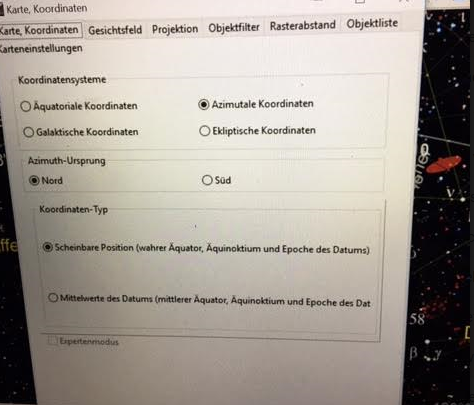

Hallo Mitstreiter,
folgender Sachverhalt: Ich schwenke mit Cdc aus Home zu einem Stern, solve ein Bild in APT, habe eine Abweichung, synchronisiere die gelösten Daten in CdC, schwenke nochmal zum Stern, habe eine kleinere Abweichung, synchronisiere in CdC, ...
Nach 1-3 Mal ändert sich an den Koordinaten nichts mehr, d.h. laut Cdc und APT habe ich den Stern in der Bildmitte.
Aber mein Stern ist immer etwas oben von der Bildmitte. D.h. eigentlich stimmen die Koordinaten vom gelösten Bild nicht.
Kennt jemand dieses Problem bzw. was mache ich falsch?
