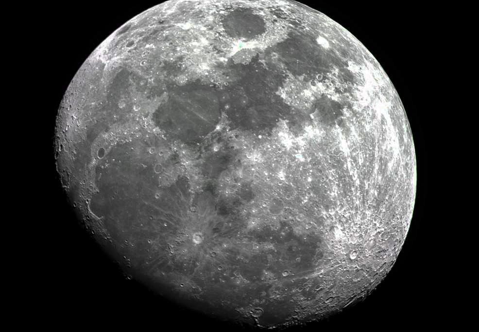

Nein hab keinen Graufilter
aber es geht bloß nicht über APT ....
mit ToupSky der Software für meine Touptek 2600 gehs aber schon... ohne Filter usw...
Ich arbeite bei DeepSky auch mit APT. Aber für Planeten nutze ich SharpCap.
Schaut gut aus. Ich hab ohne Filter zu helle Bilder. Vielleicht muss ich da nochmal testen ob ich es auch ohne Filter hinbekomme.
