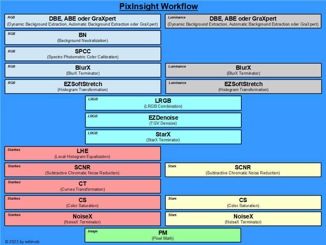

Hallo allerseits,
hier mal mein PixInsight Workflow...
...hoffe man versteht.
Tobi
