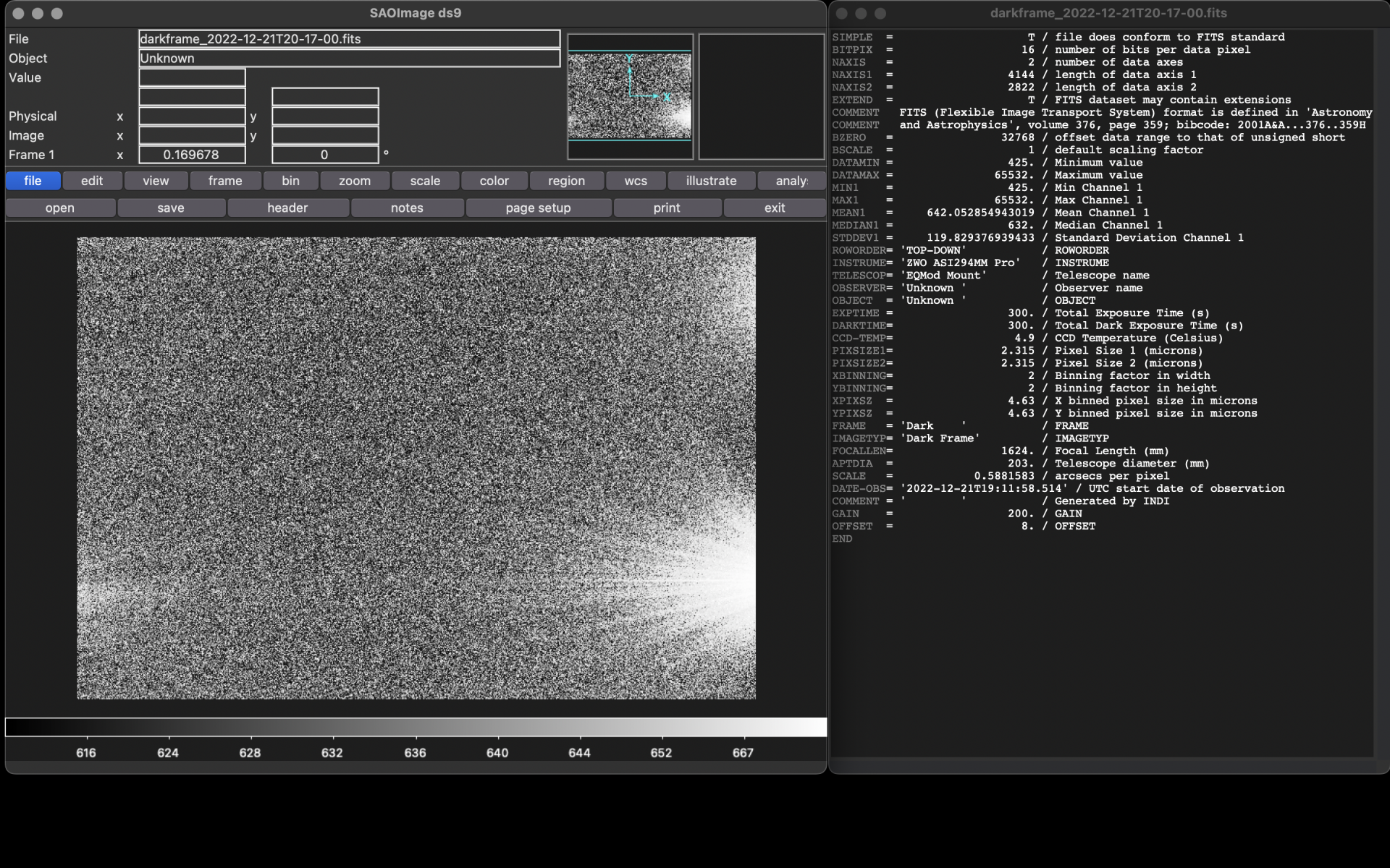

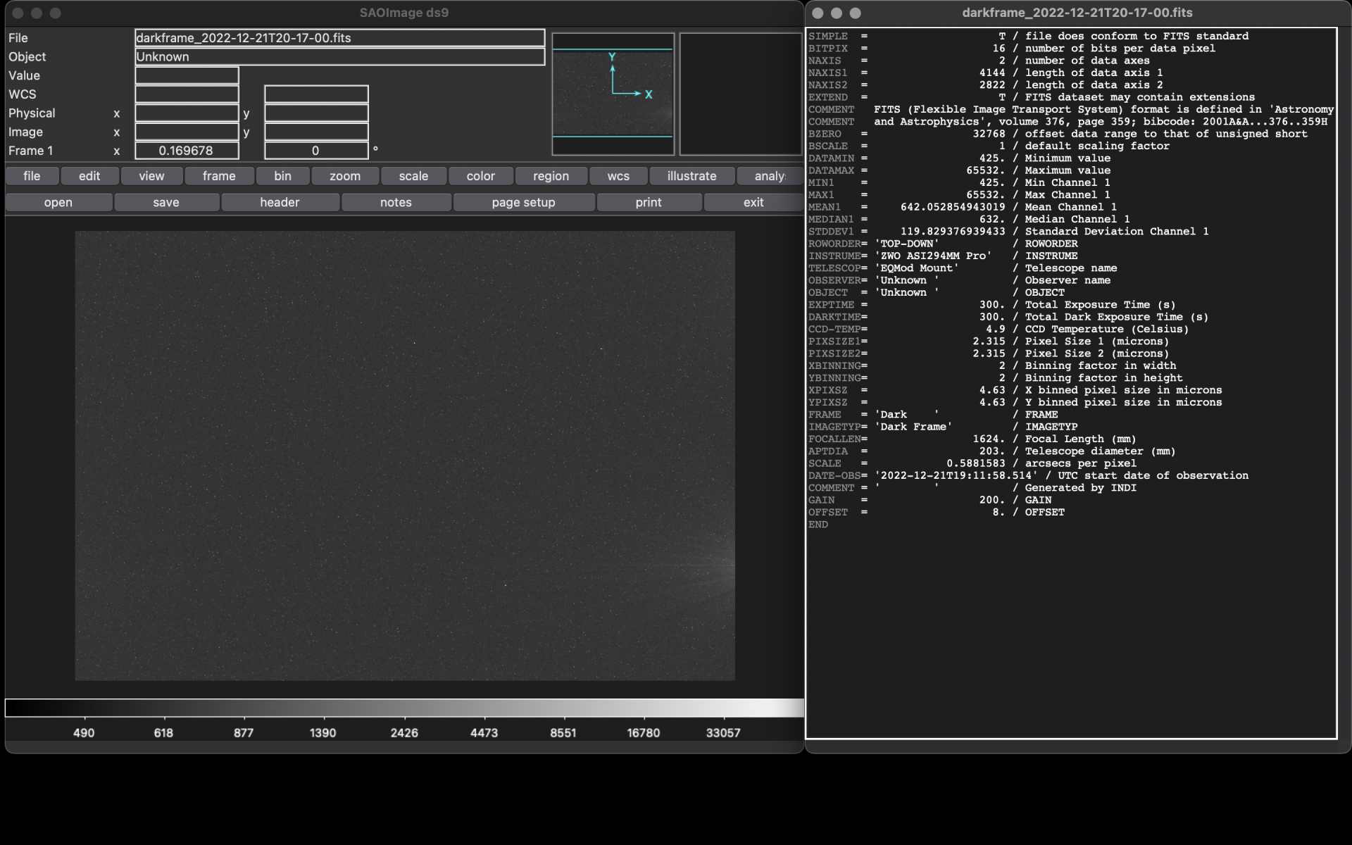

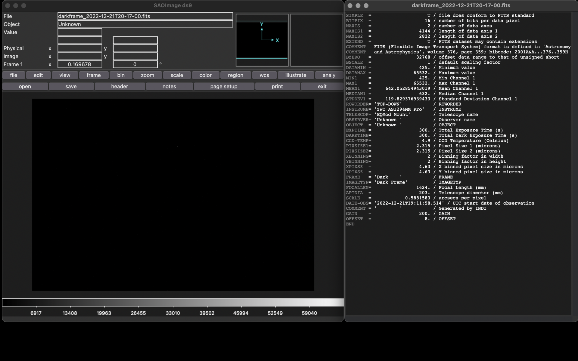

Moin Liebe Gemeinde,
ich habe etwas Kummer mit meiner Hauptkamera ( ZWO ASI 294 MM Pro ), diese zeigt, insbesondere bei längeren Belichtungszeiten (> 60s) an einer, später auch an zwei Seiten einen Lichtkegel vom Bildrand folgend in die Mitte. Anbei mal drei Bilder eines Darks bei linearer, logarithmischer und histo equ Betrachtung ( t = 300 s, T = 5 °C, Gain = 200, Bin 2x2), der Effekt tritt aber unabhängig von Zeit, Temperatur, Gain und Bin auf. Ebenso tritt der Fehler auch bei jeglichen Lights auf. Ist das ein Defekt oder ein Artefakt? Bei richtiger Belichtung und zumeist händischem Postprocessing (AstroImageJ) kann ich das kompensieren, aber geil ist was anderes ...

Hallo Martin,
der Effekt hier nennt sich Verstärkerglühen (Amp Glow) und ist für diese Kamera völlig normal.
Mit den richtigen Darks lassen die sich gut entfernen.

Hallo Martin,
Besitze auch eines ZWO ASI 294 MM Pro, und ist das gleiche auch bei Mir mit dem Amp Glow, aber Kummer habe deswegn nicht.. :D

Martin
Hallo Martin,
die Darks müssen mit den gleichen Einstellungen wie die Lights gemacht werden....aber mit verschlossenem Tubus.
In deinem Fall müssten so 50 Darks reichen. Bei längeren Belichtungszeiten sollte man mindestens so viele wie die Lights machen.

Hi Martin,
deine Antwort liest sich so, als bestehe da ein Missverständnis. Du musst kein „Optimum“ suchen. Richte die Aufnahmeparameter nach deinem Himmel und deinem Zielobjekt aus, ohne auf den Amp Glow Rücksicht zu nehmen. Mit den passenden Darks wird dieser später vollständig herausgerechnet, egal, wie die Belichtungszeit war.
