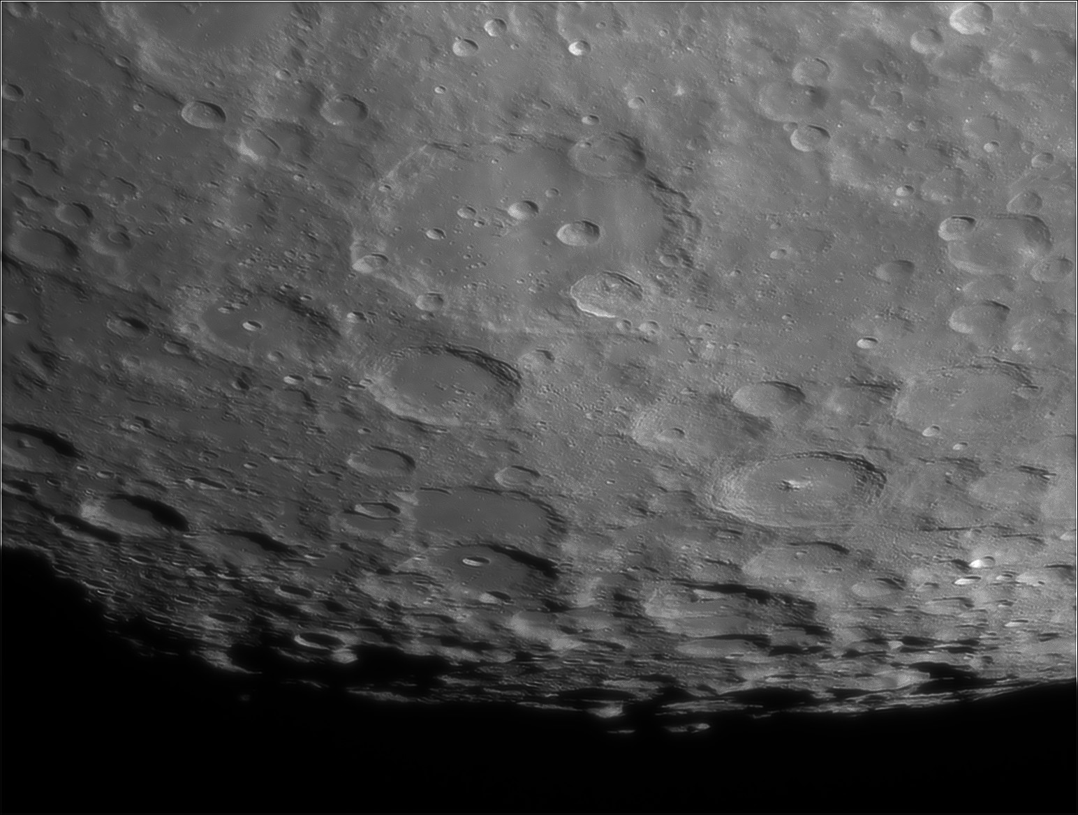

Jetzt hab ich mir auch mal die Originaldatei geschnappt und so bearbeitet, wie ich an meine Daten rangehen würde. Hier mit einer runde Dekonvolution (das ist nicht Wavelet! Deconvolution arbeitet basierend auf einem entweder gemessenen, aufgenommenen oder parametrisch erstelltem PSF, auf dessen Basis dann das Bild iterativ geschärft wird), und danach nochmal konventionelles Nachschärfen für die kleineren Details. Meines Erachtens schon etwas "hart" bearbeitet, kleine Krater bekommen schon einen dezenten Schliessmuskel, aber insgesamt noch verträglich.
LG Michael

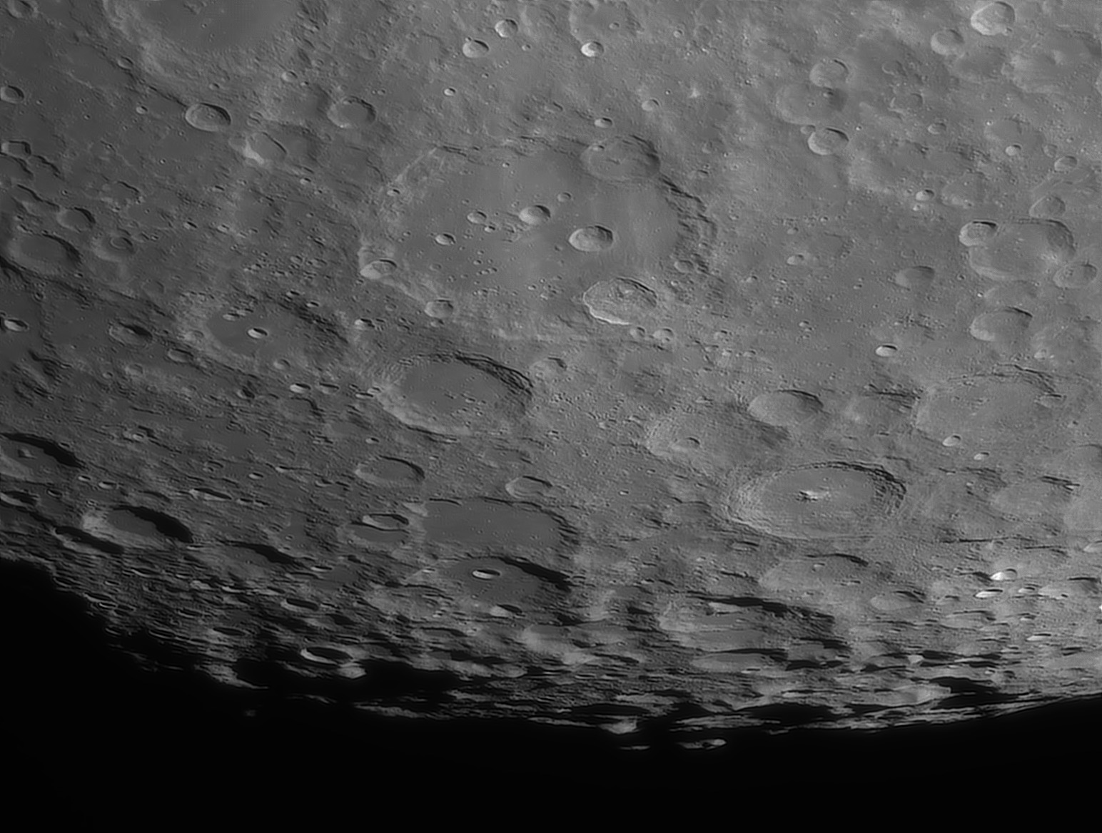

Ok, das sie grundverschieden sind, war etwas übertrieben, sorry ;), aber es sind schon zwei paar Schuhe. So, jetzt habe ich das Bild nochmal auf maximales Herauskitzeln von Details bearbeitet, ist zwar jetzt etwas überschärft, aber das subjektive Detaillevel ist höher. In der anderen Bearbeitung sind genau so viele Details, aber eben nicht so akzentuiert. Und was gefällt besser?
LG Michael

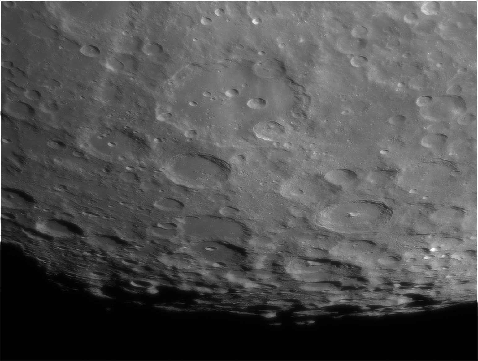

Mir gefällt Bild 3 am Besten, also das, welches zwischen den beiden ausgearbeiteten liegen würde. :D:y:
lg
Niki
Hast ja Recht, Niki!
So, jetzt höre ich auf, den Tread zu spammen und stelle hier mal meine "finale" Bearbeitung rein, Schärfe zwischen den beiden Versionen + Gradation und etwas den "Nebel" entfernt. Ich finde, für 8" kann sich das echt sehen lassen!
LG Michael
EDIT: Hatte das falsche Bild erwischt!
Ja, da wird man schnell betriebsblind und tendiert dazu, etwas zu viel des Guten zu machen. Nicht umsonst wird hier oft mal empfohlen, dass Zeug nach der Bearbeitung erstmal einen Tag auf der Platte zu lassen und dann nochmal mit frischen Augen draufzuschauen, bevor man es ins WWW entlässt. Naja, jetzt gibt's auf jeden Fall drei neue Bearbeitungen zur Diskussion.
LG Michael

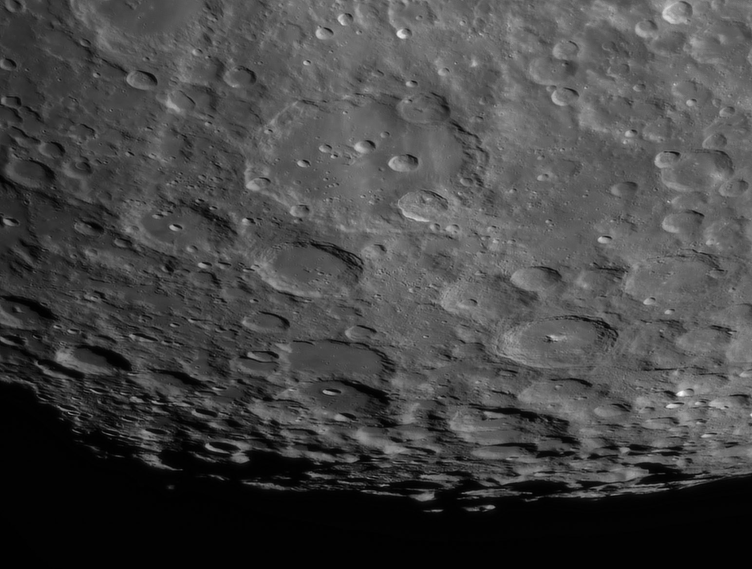

Ich habe auch mal zwei Versionen mit dem Wavelet Tool in Registax gemacht, damit man den Unterschied zur Deconvolution sieht. Eine etwas schwächere, die ich nur mit Registax geschärft und mit Gimp etwas gestreckt habe. Und eine etwas stärkere, die ich in Gimp nochmal mit einer unscharfen Maske nachgeschärft habe (einer handgemachten, nicht das Tool) und mit einem Hochpass versehen habe. Die stärkere Version habe ich noch in Fitswork entrauscht.

Michaels Version in #33 wäre daher mein persönlicher Favorit: schöne Details, passend entrauscht und nicht zu hart.
Zumindest auf meinem Display; muss ich ja schon dazu sagen...
