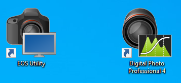

Nutze eine EOS 250d. Da auf der Canon Website zum Teil die gleiche Software für die MK II zum Download angezeigt wird folgt hier ein möglicher Lösungsansatz:
Als Treiber zur Kommunikation mit dem PC ist die CANON EOS Webcam Utility Software erforderlich gewesen.
Ich meine, dass die bei EOS Utility in der Installation mit drin war oder während der Installation ausgewählt werden konnte.
In EOS-Utility kann auch eine Remote-Aufnahme gemacht werden und direkt mit der Software Digita Photo P4 angezeigt werden (wenn gewünscht).
Ob die Verbindung/das Verbindungskabel zwischen PC und Kamera funktioniert ist somit auch direkt geprüft.

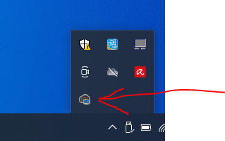

Vor dem Start von NINA muss zumindest bei mir EOS Utility geschlossen sein und das Programm auch in der Taskleiste beendet werden:
(Ausgeblendete Symbole unten rechts bei meiner Windows Version)
Rechtsklick auf das ICON und "Beenden" wählen.
Dann NINA starten und die Verbindung zur Canon sollte möglich sein.
