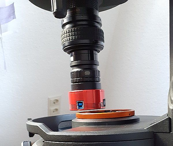

Leider braucht der Reducer einen bestimmen Abstand zum Kamerasensor und da hast Du mit der Evolution Montierung ein Problem: der Platz zwischen der Rückseite des Tubus und der Montierung reicht nicht aus, um mit Reducer im Zenit beobachten oder fotografieren zu können. Das gilt vor allem für gekühlte Kameras, die ja noch länger sind als ungekühlte. Du musst dann halt höllisch aufpassen, dass Du nicht aus Versehen in den Zenit kommst. Kann man in der Montierung einstellen, nervt aber etwas. Wenn man den Abstand geringer macht (so wie ich hier), dann ist die Abbildung wieder nix...

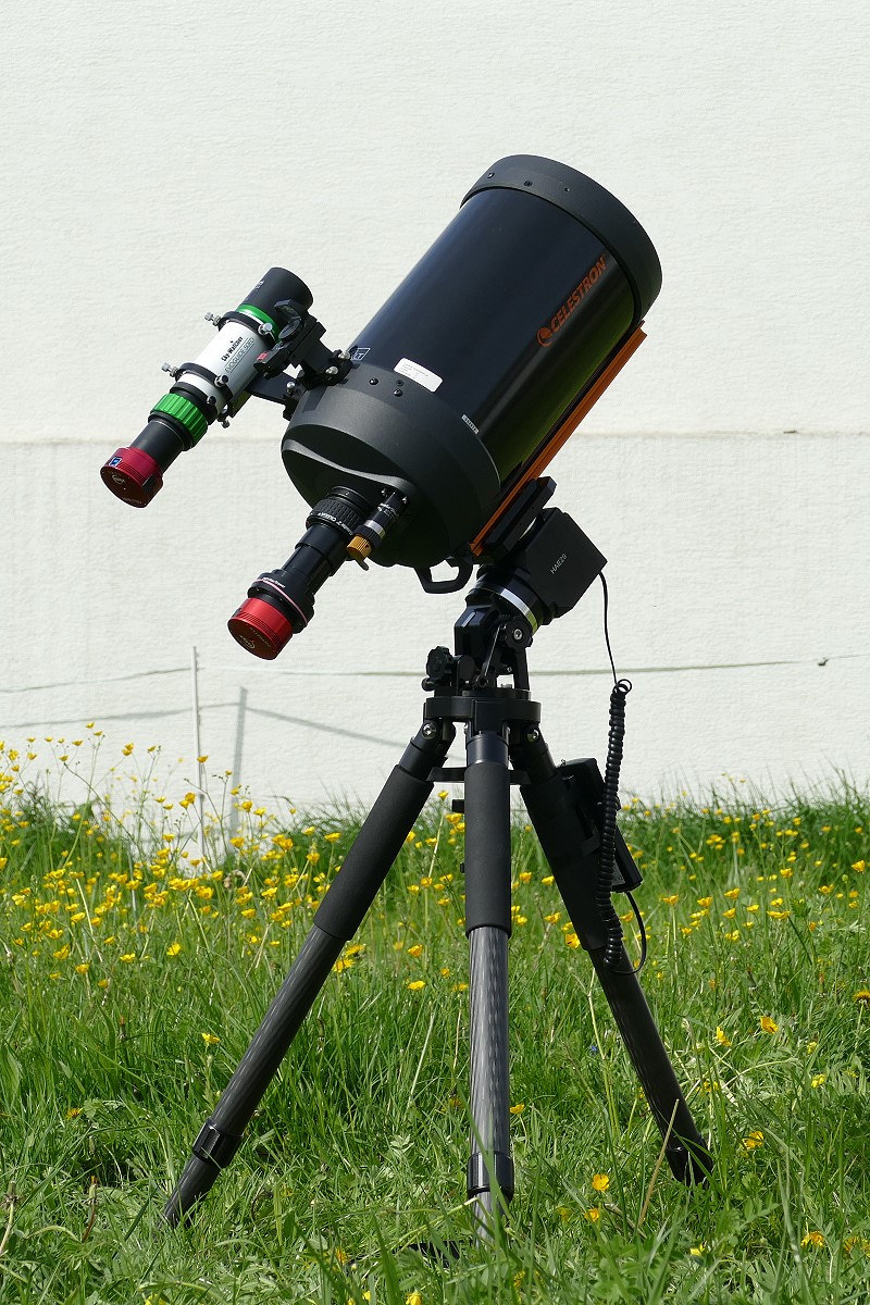

Ein Klassiker für das C8 ist die AVX von Celestron. Ich verwende die iOptron HAE 29, die extrem leicht ist und trotzdem 13 kg trägt. Entsprechend wäre die ZWO AM3 für das C8 noch denkbar, besser die AM5 oder andere Hamonic Drive Montierungen. Aber die sind halt teurer als die klassischen Deutschen Montieringen (GEM).
Bei mir sieht das so aus:
Wiegt komplett 14 kg.
