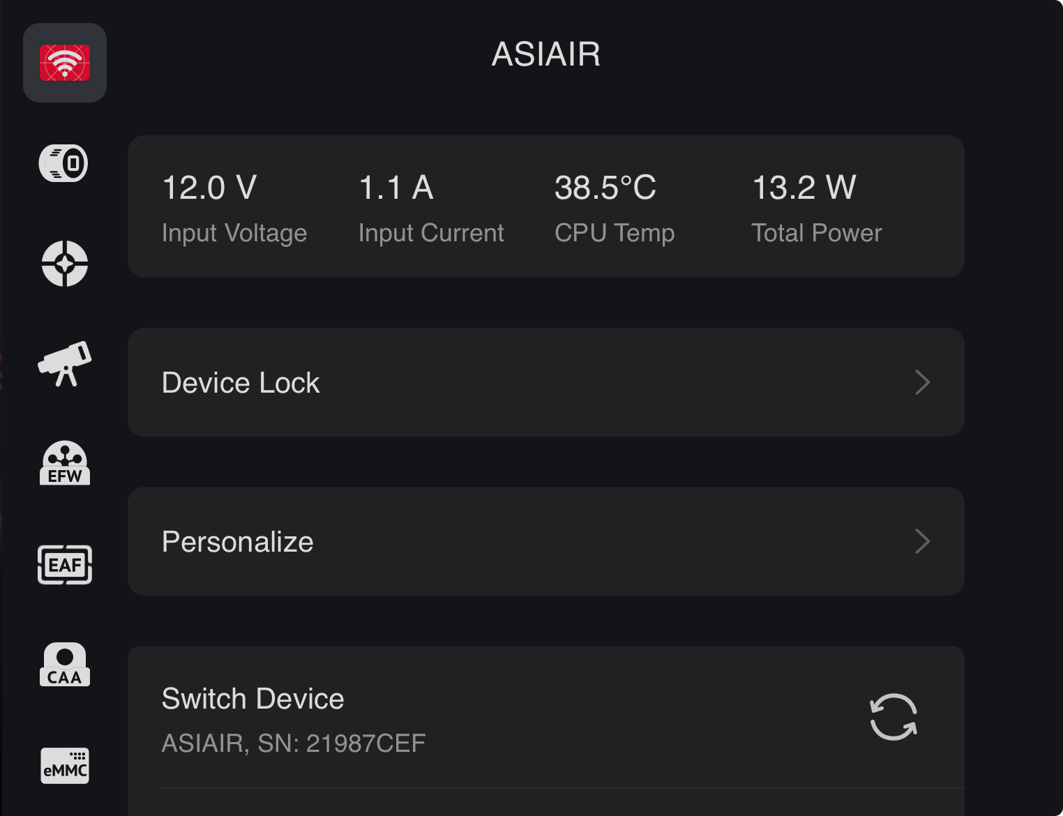

Hallo Roland,

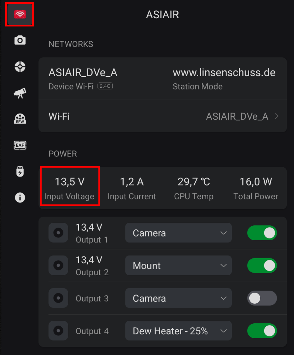

bezüglich der Geschichte mit der Stromversorgung. Hast du in der Air auch diese Anzeige, welche die Input Spannung anzeigt? Wenn sich diese gerade so bei 12V befindet, kann das vielleicht schon grenzwertig sein.

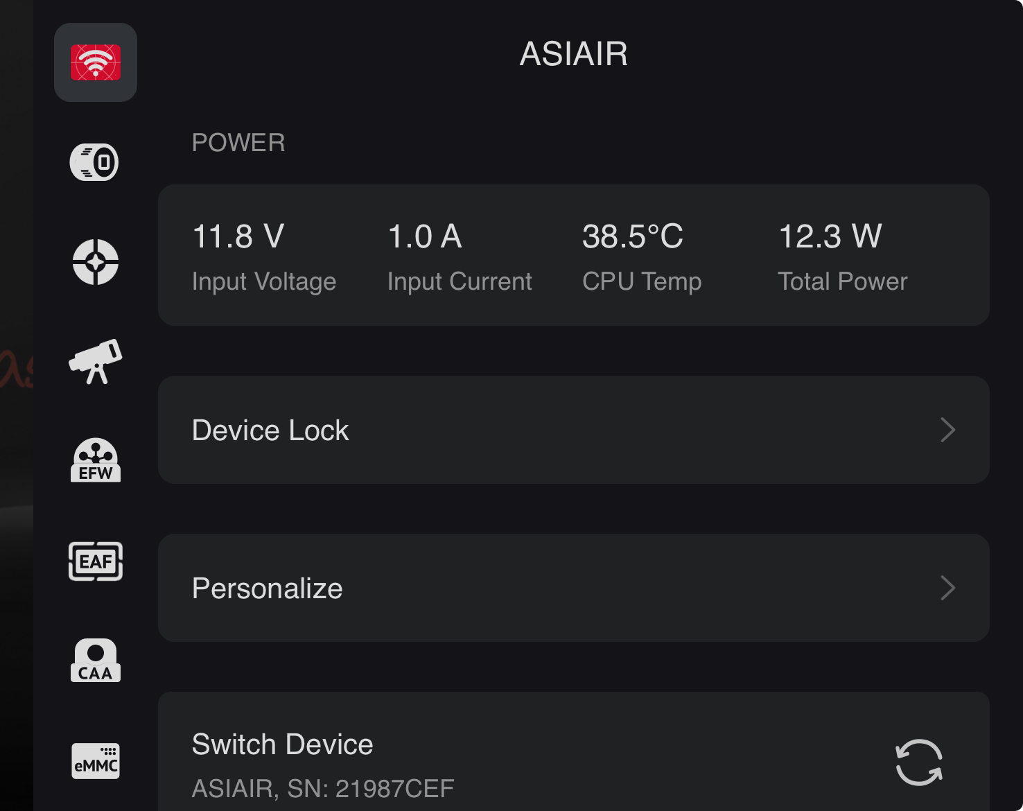

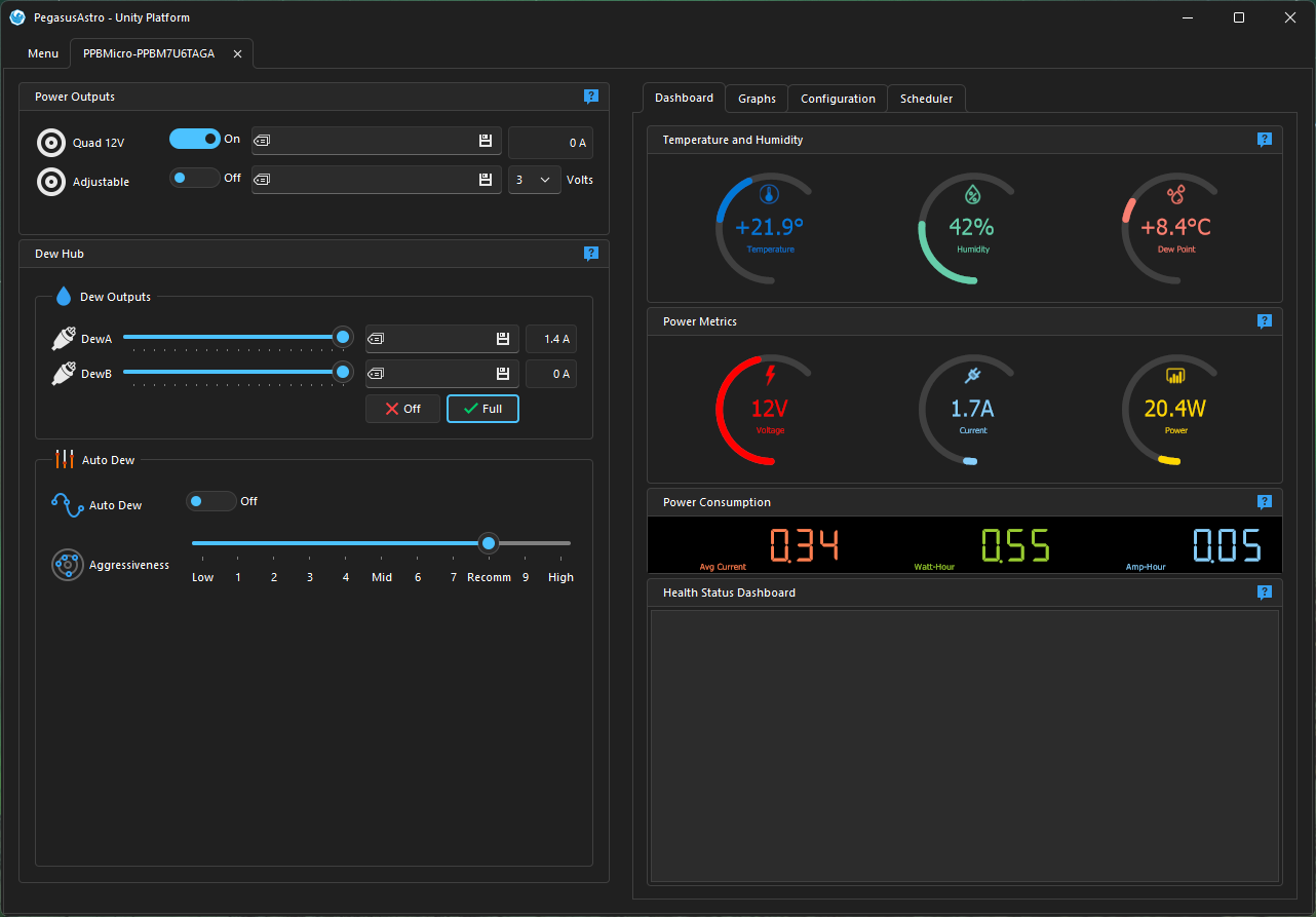

Hallo zusammen
Ich habe mal mit folgender Verkabelung getestet:
  • Von der "EcoFlow RIVER 2 Max" zur "ASI2600MC Air" mit dem Kabel "DC5521 Male to Male Cable 18AWG 5.5x2.1mm".
  • Von der "ASI2600MC Air" zur "Pegasus Pocket Powerbox Micro" mit einem mit der Kamera mitgeliefernen DC5521 Kabel.
  • EAF und CAA aktiv
  • Ohne Montierung
Ich habe über die ASIAIR App die Kamera auf Cooling und Anti-dew gestellt. Das Heizband habe ich über die Pocket Powerbox auf Maximum gestellt und danach wie von @Dane Vetter empfohlen die Anzeige in der ASIAIR App geprüft. Da fällt die Spannung an der Kamera auf 11.8V ab (linkes Bild). Mit ausgeschaltetem Heizband beträgt die Spannung an der Kamera 12V (rechtes Bild)
ZWO Support Page:
All cooled cameras need to be connected to the power supply to work, otherwise, the camera might fail to be recognized or exposed. Voltage range: 11V-15V. We recommend 12V 3A~5A.
@Dane Vetter, womit speist Du Dein Rig, dass du auf 13.4V kommst.

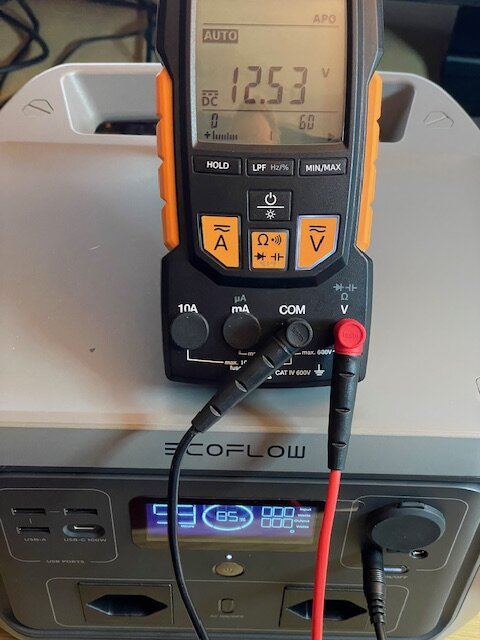

Alles eigentlich ganz normal. Was liefert die EcoFlow? Sind das wirklich die gezeigten 12V? Und wenn ja, kannst Du die hochdrehen?
Hallo @openfuture
Unbelastet liefert die EcoFlow 12.5V. Ich denke nicht, dass ich die Ausgangsspannung beeinflussen kann, zumindest habe ich in der dazugehörigen App nichts dergleichen gefunden.

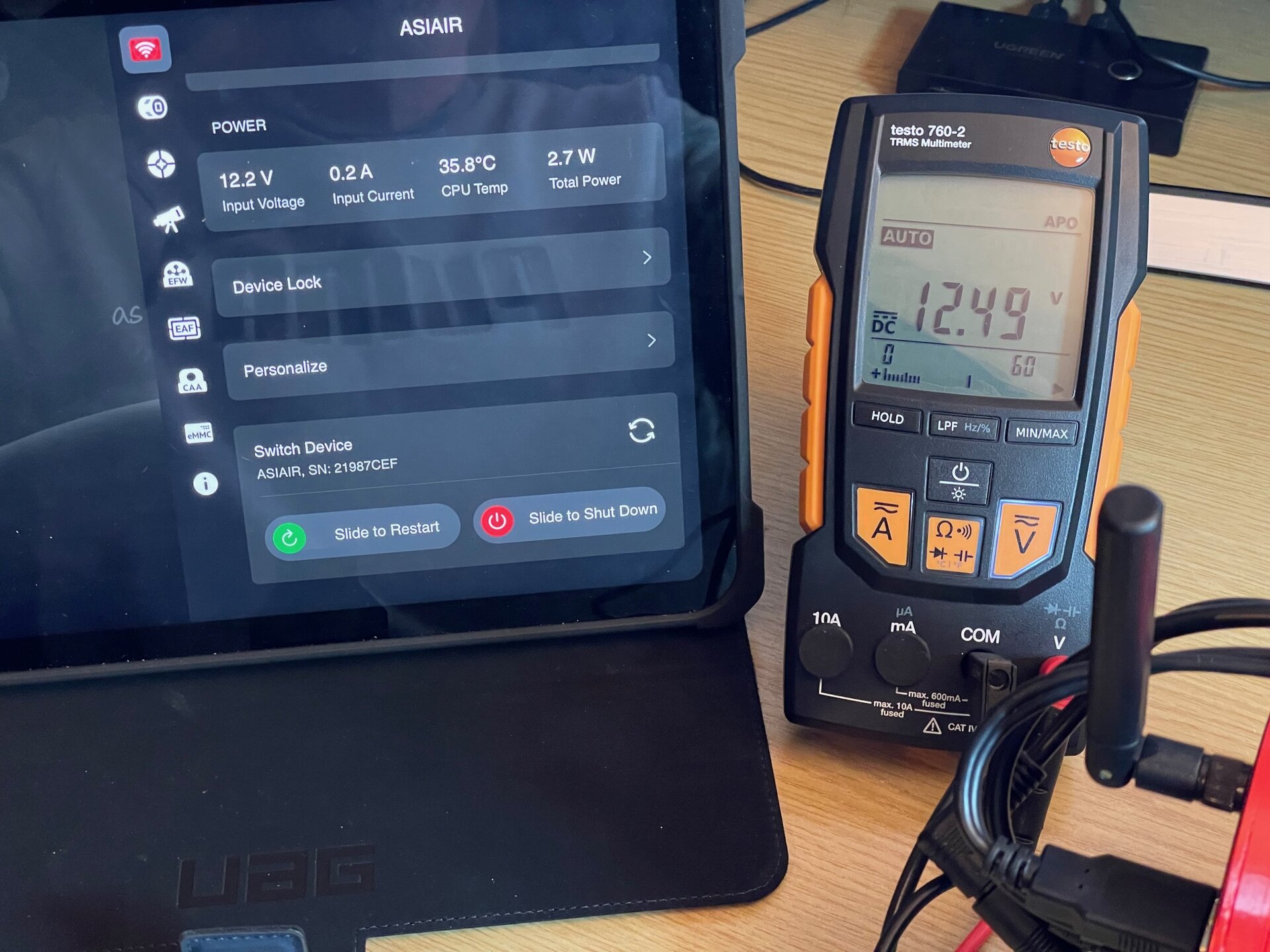

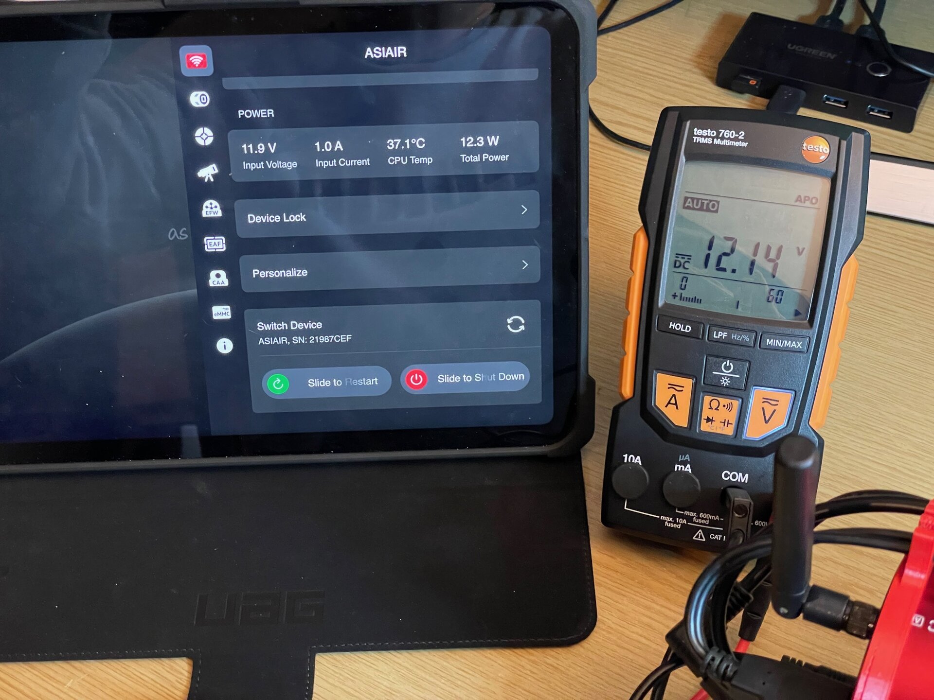

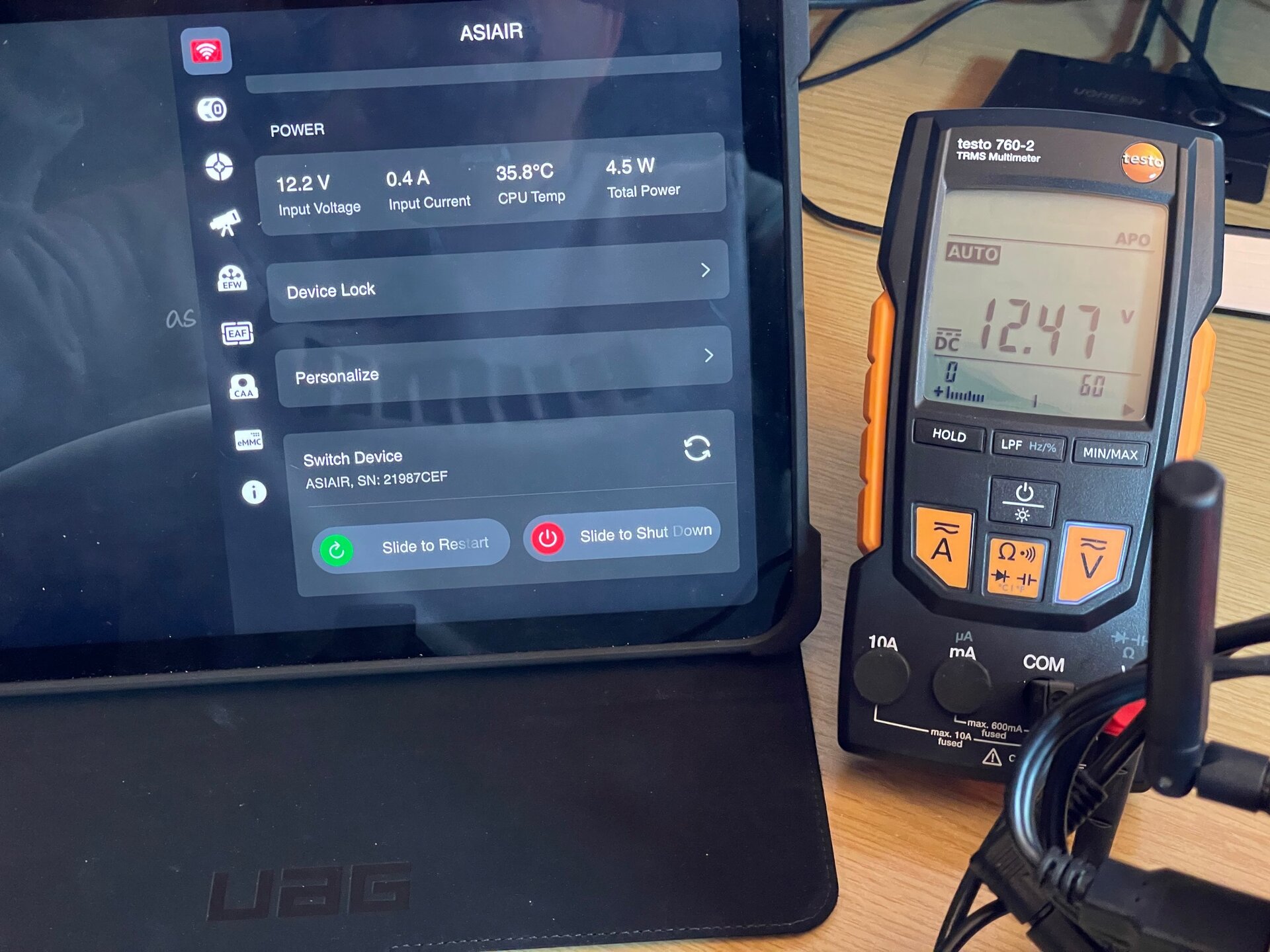

Nun wollte ich es genau wissen und habe das Multimeter parallel zum Power-Eingang an der ASI2600MC Air angeschlossen, damit ich die Messung von Multimeter und ASIAIR App vergleichen kann.
1. Kamera mit angeschlossenem EAF und CAA ohne Kühlung und ohne Anti-dew in der Kamera: App 12.2V / Gemessen 12.49V
2. Kamera mit angeschlossenem EAF und CAA mit Kühlung und mit Anti-dew in der Kamera: App 12.2V / Gemessen 12.47V
(Hier war die Kühlung noch nicht unter Volllast, das Resultat kann auch um 0.1V tiefer ausfallen)
3. Kamera mit angeschlossenem EAF und CAA mit Kühlung und mit Anti-dew in der Kamera plus Heizband: App 11.9V / Gemessen 12.14V
Das MUSS doch der Kamera und dem integrierten USB-Hub reichen. Ich bin überzeugt, dass das im Post #62 geschilderte Problem auf mangelhafte Treiber zurückzuführen ist.
