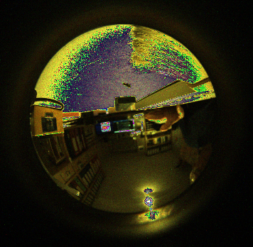

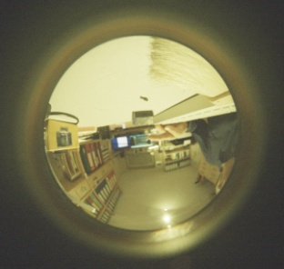

Habe gestern (auf Grund des Wetters nur im Büro) mit diesem kleinen ZWO 360° Objektiv dieses Bild gemacht:

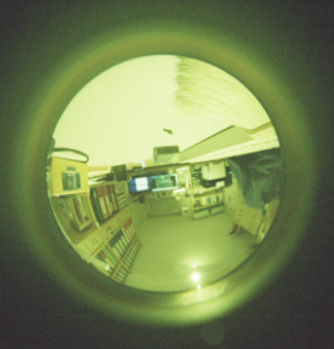

Wenn ich die Kamera über den ASCOM-Treiber verbinde (egal welchen), lässt sich auch alles steuern, man kann auch ein Bild aufnehmen,
sieht dann erstaunlicher Weise grünstichig aus:

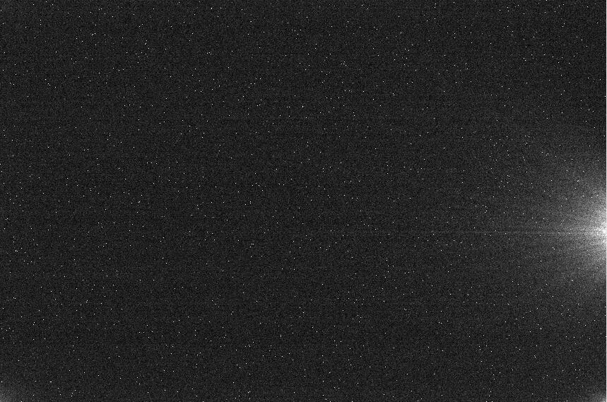

Für Planeten und Sonne nehme ich mit firecapture auf.
Wenn ich die Kamera über firecapture verbinden möchte, wähle ich in dem Auswahlmenü "Touptec/Omegon" aus und dann findet fc keine Kamera.
Wähle ich dann "ASCOM-Kamera", dann kann ich die Kamera verbinden, aber das, was fc dann als Bild zeigt, sieht so aus:
Ich habe da schon alles Mögliche versucht, bekomme einfach kein gescheites Bild raus.
Im einem neunen Thread dazu hatte man mir gestern geraten, mal den neuesten Treiber von der ToupTek-Seite zu laden, habe ich gemacht, allerdings keine Änderung.
Ich habe schon alle Möglichkeiten bei der Bayer-Matrix ausprobiert, kein Erfolg. Das Bild oben ist da noch das "Beste".....
Alle Bilder sind übrigens mit Gain=100 gemacht (das ist das niedrigste, was man wählen kann) und einer Belichtungszeit von 1ms.
Hat jemand vielleicht eine Idee, woran das liegen kann ?

Zu FireCapture kann ich nichts sagen.
Zu NINA: Es sieht so aus, dass das De-Bayering mit dem nativen Touptek-Treiber "besser" funktioniert als mit dem ASCOM-Treiber. Es kann gut sein, dass der Touptek-Treiber das selbst macht, während beim ASCOM-Treiber NINA das Debayering macht und da eine anderen Gewichtung der RGB-Kanäle wählt (Farbkameras weisen haolt immer die grösste Empfindlichkeit im Grün-Bereich auf). Wenn es einen nativen Treiber gibt, würde ich eh den nehmen, denn ASCOM ist halt so etwas wie der kleinste gemeinsame Nenner und daher ggf. "schlechter" als der native Treiber. Allerdings bekommst du den Grünstich in der Nachbearbeitung beim Kalibrieren der Farben eh weg.
CS, Daniel

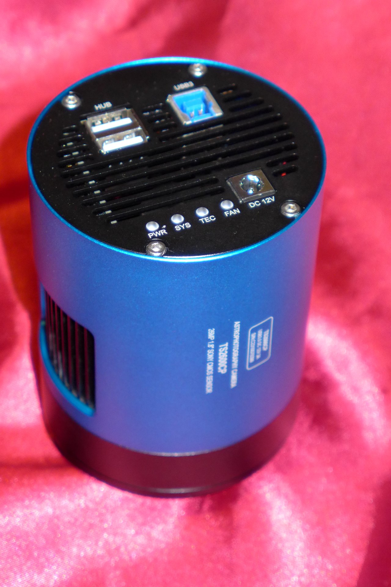

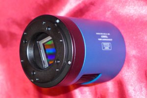

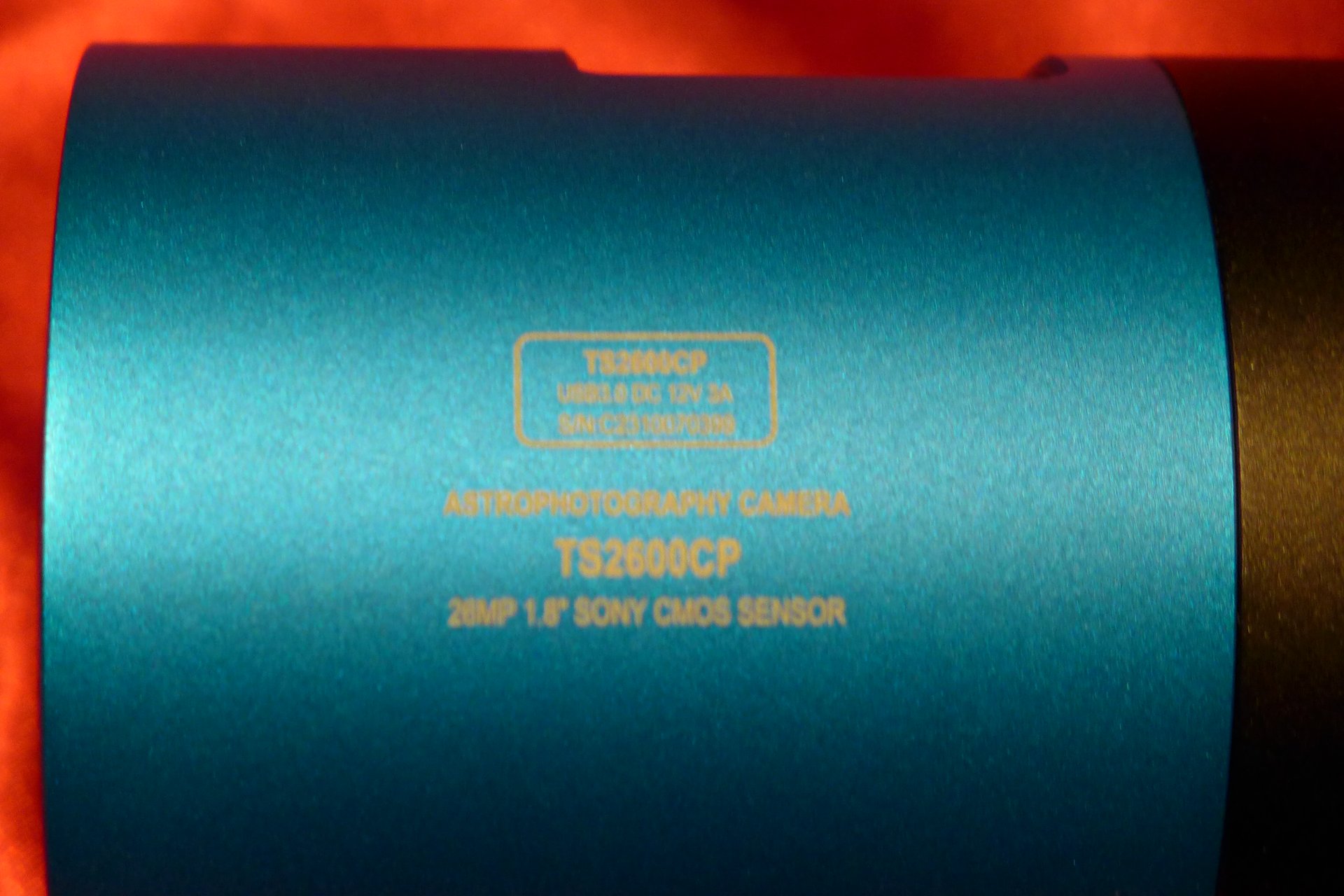

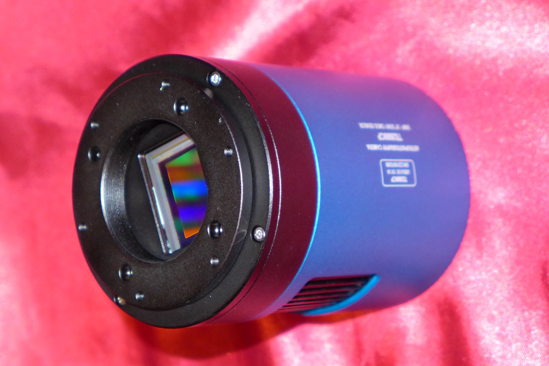

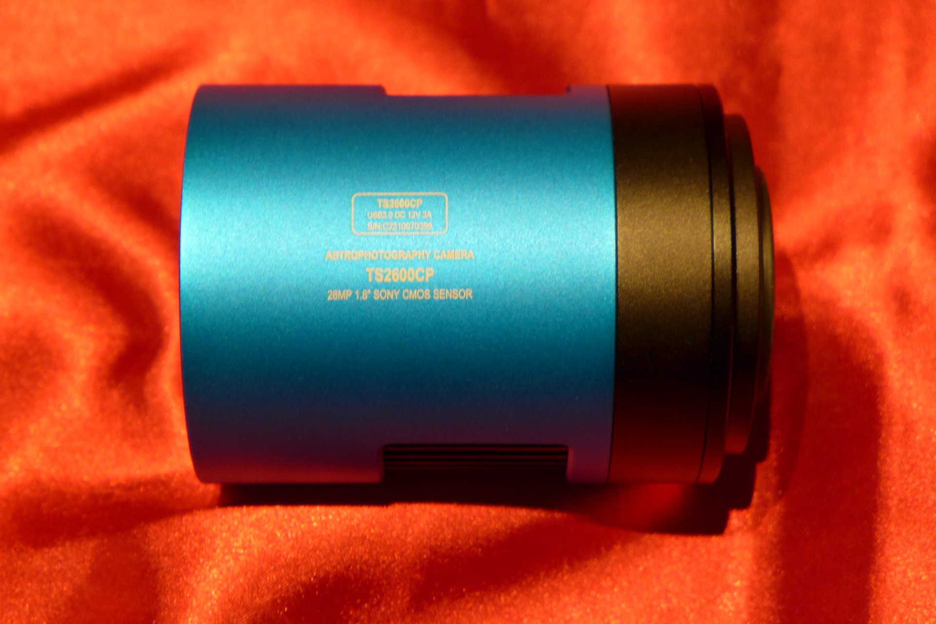

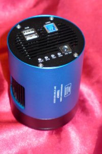

Welche Version der Touptek hast du bekommen?
Könntest du mal ein Bild der Kamera machen?
Kein Problem...
Wieso ? Gibt es da verschiedene Versionen ?

V3 und V4, habe noch die alte.
Demnächst die Mono ist dann aber die neue.
Geändert ist das Gehäuse, Kühlrippen stehen nicht mehr vor.
Sensor ist besser angedichtet, das Silikat ist besser und einfacher zu Wechseln, bei der alten Version muss der Sensor ausgebaut werden, bei der neuen sind die Seitlich und können einfach entnommen werden.
neuer Anschluss für zwo filterrad und Offaxisguider zum direkten anschrauben Mit Schrauben
Kannst aber auch von Arbeitsabstand vaarieren 12.5mm - 17.5mm und die Gewinde. Male female, m48 m42 alles möglich bei der neuen.
Lüfter neu gelagert
