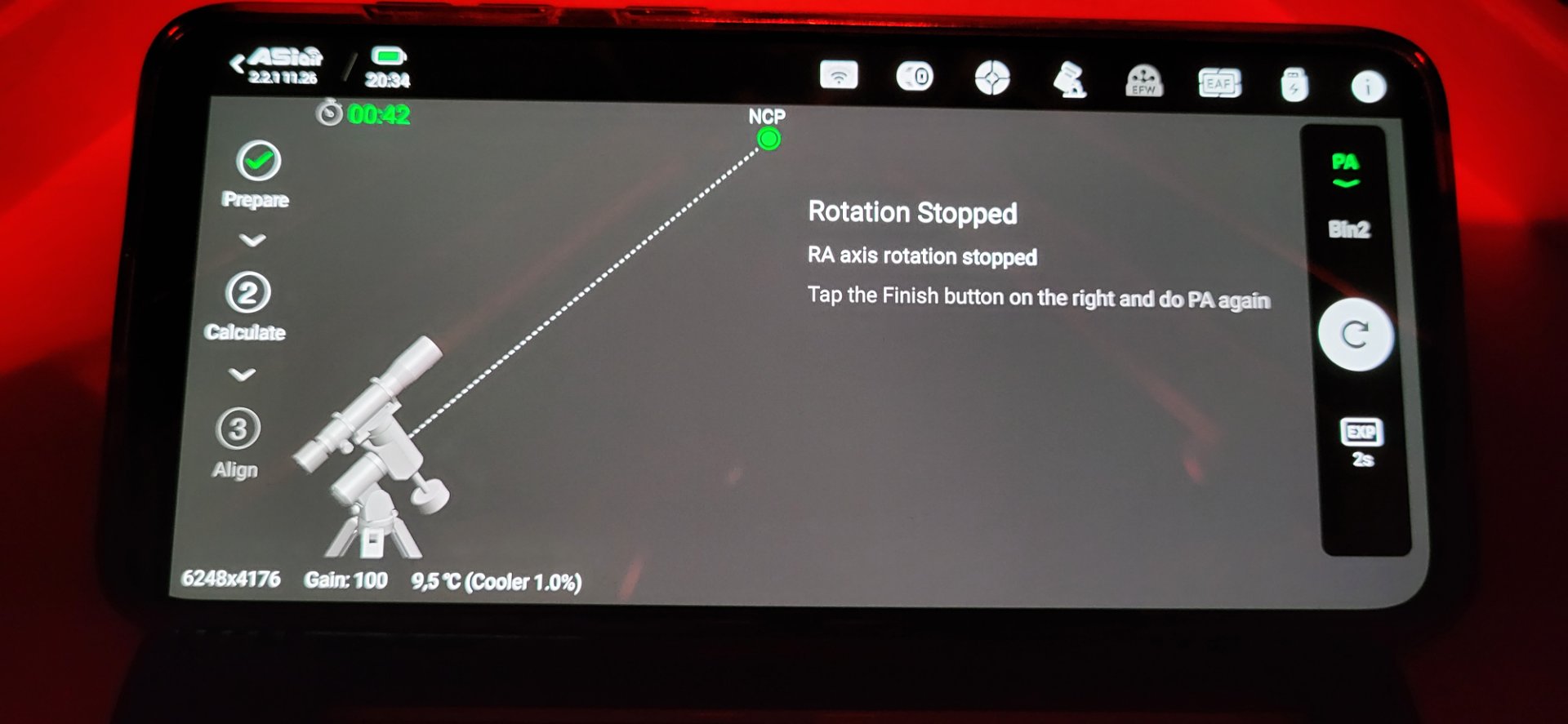

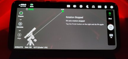

Hallo, ich habe ein Problem mit dem Plate Solving meines AsiAir Plus und der Celestron AVX Montierung. Ich kann das Plate Solving zwar starten, jedoch wird die zweite Aufnahme nicht durchgeführt. Bei der ersten Aufnahme werden Sterne gefunden und die Montierung soll anschließend um 60° gedreht werden. Nach einigen Sekunden fängt die Montierung auch an sich zu drehen. Das Merkwürdige ist, dass Sie zuerst sehr beschleunigt, dann etwas langsamer fährt und dann wieder beschleunigt. Während des Vorganges steht im Display der App immer "0 degrees". Die Montierung stoppt und dann passiert gar nichts mehr.
Mein Vorgehen:
1. Zeit und Ort einstellen
2. One Star Alignment mit der AVX durchführen
3. Ruhepsotion anfahren
4. AsiAir starten
5. PA anwählen und starten...
Anbei auch ein Video des Screens...
Video vom Screenrecord
Ich danke für jede Unterstützung.
