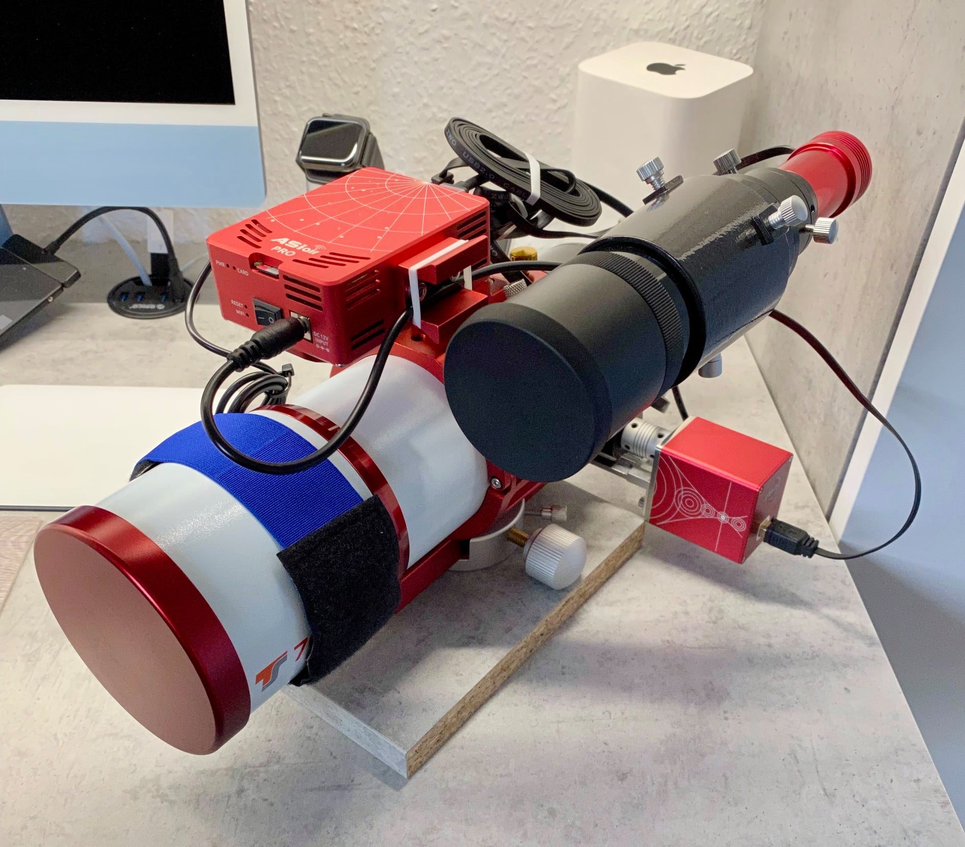

Ich bin stationär vom Windows Laptop auf ASIAIR umgestiegen :cool:
Leider muss ich beim ESPRIT120 eine Ausnahme machen, da ich dort den Pegasus Fokusmotor verbauen musste (ZWO EAF passt nicht zufriedenstellend).

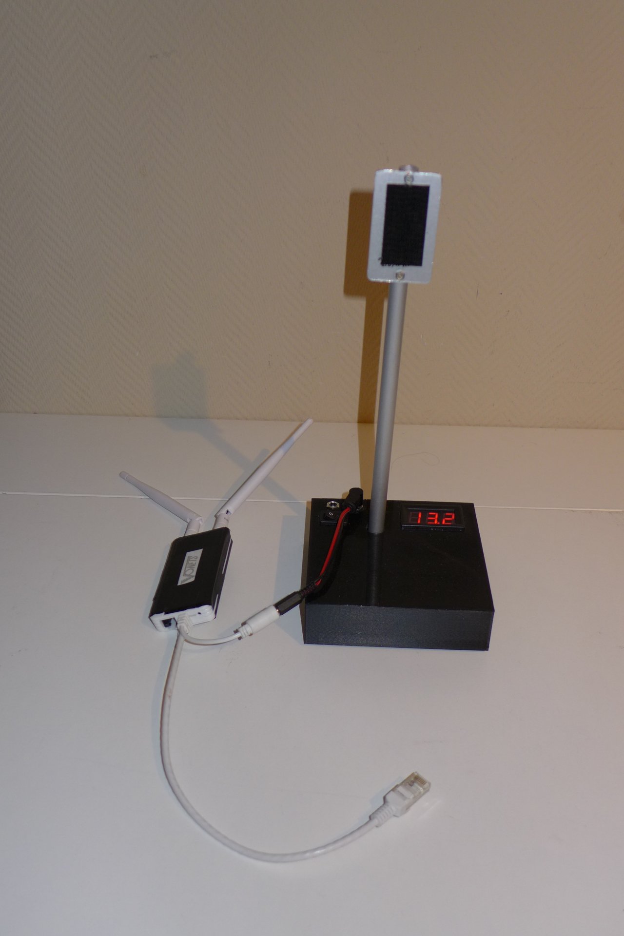

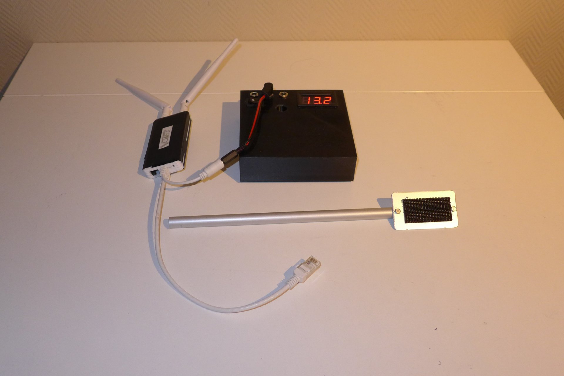

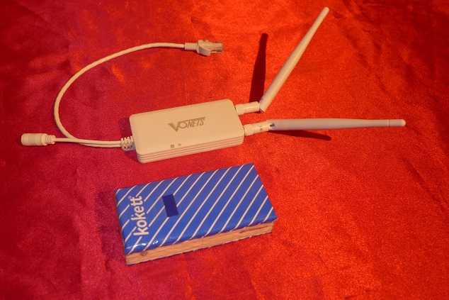

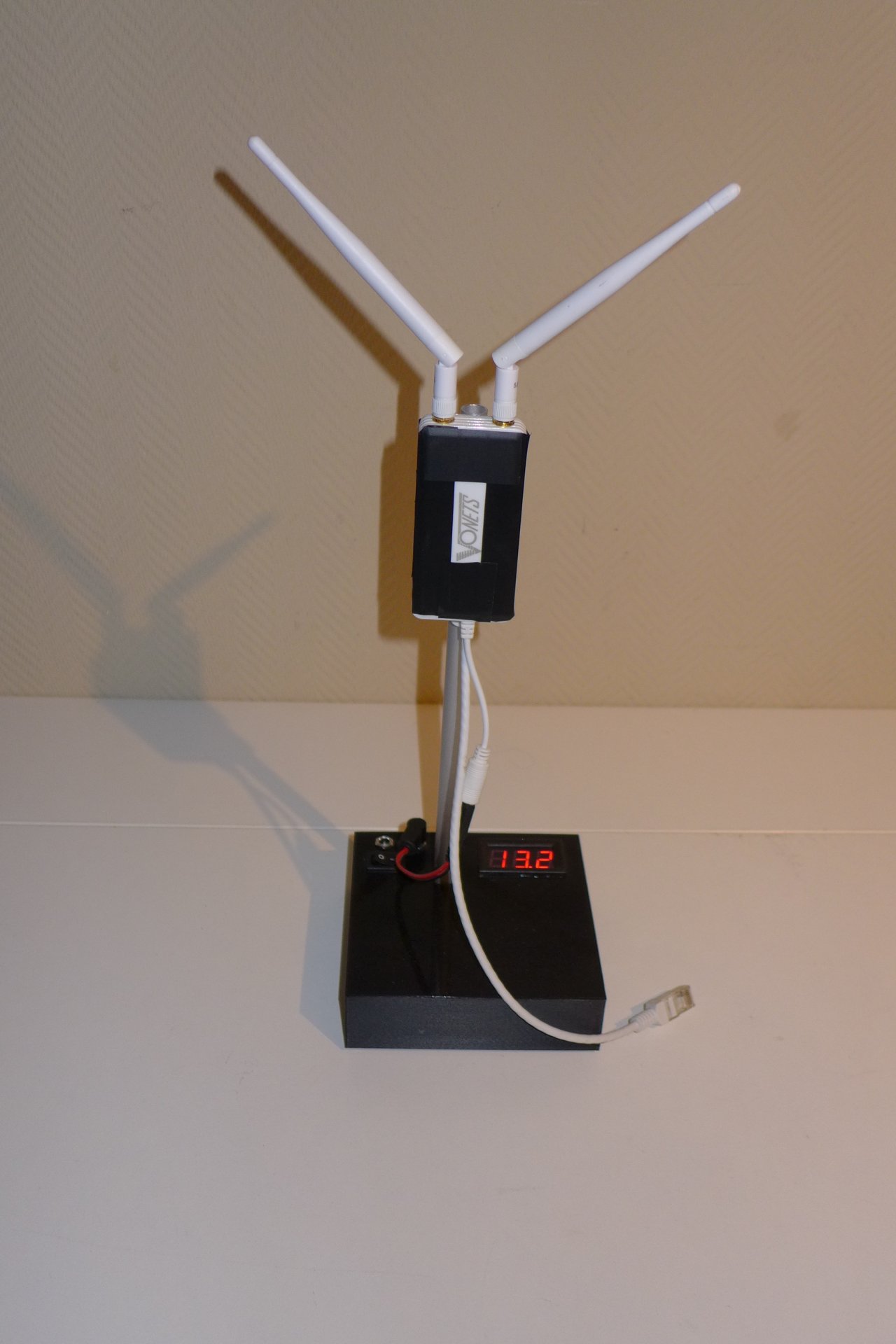

Das Notebook und der Mini-PC sind über so einen kleinen Repeater miteinander über WLAN verbunden.
Ein kleiner 12V-Akku betreibt den viele viele Stunden. Geht aber auch mit 5V über USB von eine Powerbank aus.
Dieses Teil plaziere ich irgendwo zwischen Stativ und dem Notebook, in der Regel auf dem Terrassentisch.
Wichtig ist es, die Version mit dem 5GHz WiFi zu nehmen. Ich hatte zu Beginn die 2GHz-Variante, da ist die Verbindung öfter verloren gegangen, bei der 5GHz-Version ist das noch nie passiert. Das Teil baut nach Anschluss der Betriebsspannung sein eigenes WiFi auf, mit dem sich dann der Mini-PC und das Notebook verbinden.
https://www.amazon.de/gp/product/B094XF3DQ5/ref=ppx_yo_dt_b_search_asin_title?ie=UTF8&psc=1
Ist eigentlich noch schöner, wenn man das über dieses WLAN betreibt, weil man dann keine Verbindung zum Internet hat und der PC nicht einfach irgendwas meint tun zu müssen, wie z.B. ein Windows-Update _affeaugen: ......
Der Monitor muss nicht dran sein, geht remote ja auch ohne.
