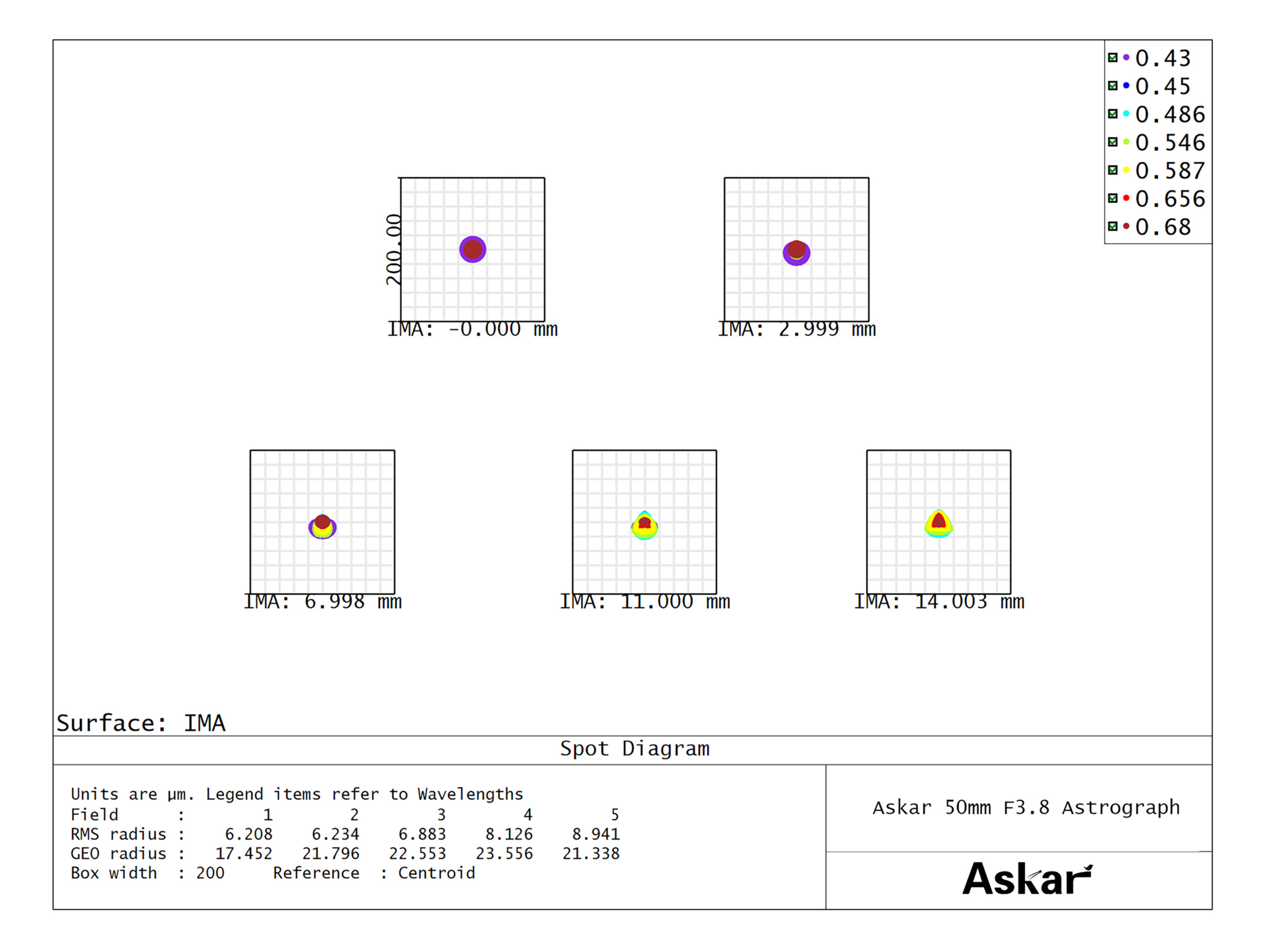

Ganz ehrlich, und das wird sich jetzt sehr stark anhören: Das Spot Diagramm ist ein Witz.

Und hier noch das Spot-Diagramm, wenn jemand anders seinen Senf dazu geben möchte:
Was hast du denn bei dem Preis für ein Flatfield mit 50mm Öffnung erwartet?
Spots wie beim 3-mal so teuren Recdcat51?
Ich denke in Anbetracht des sehr geringen Preises sind die Spots absolut ok.

Die Spots sind bis 14mm Achsabstand also 28mm Bildkreis und das langt für APS-C.
Wer etwas mehr auf den Preis schauen muss und sich deshalb den Askar 50P kauft der wird bei der Kamera nicht plötzlich zum sehr teuren Vollformat Sensor greifen.
Das Konzept des Askar 50P ist also auch mit Bezug zum korrigierten Feld absolut stimmig und passend für die Preisklasse.

Das Spot Diagramm zeigt schon Säume um die Sterne. Ob die Xterminatoren das noch handlen können bleibt abzuwarten.

In den Spots des 50P zeigt sich vor allem eine nicht ganz so gute Farbkorrektur, die Feldkorrektur scheint hingegen durchaus ok zu sein.
Der RMS Spotradius von 6,2µm auf der Achse geht ausschließlich auf das Konto des Farbfehlers.
Wer mit mono CAM und RGB Filtern arbeitet kann ja nach fokussieren und auch mit Schmalbandfilter für H-alpha oder O-3 sollten gute Ergebnisse möglich sein.
Im Weißlicht mit Farbkamara muss man halt mit einem kleinen Farbfehler leben bzw. heute kann hier EBV ja auch leicht Abhilfe schaffen.

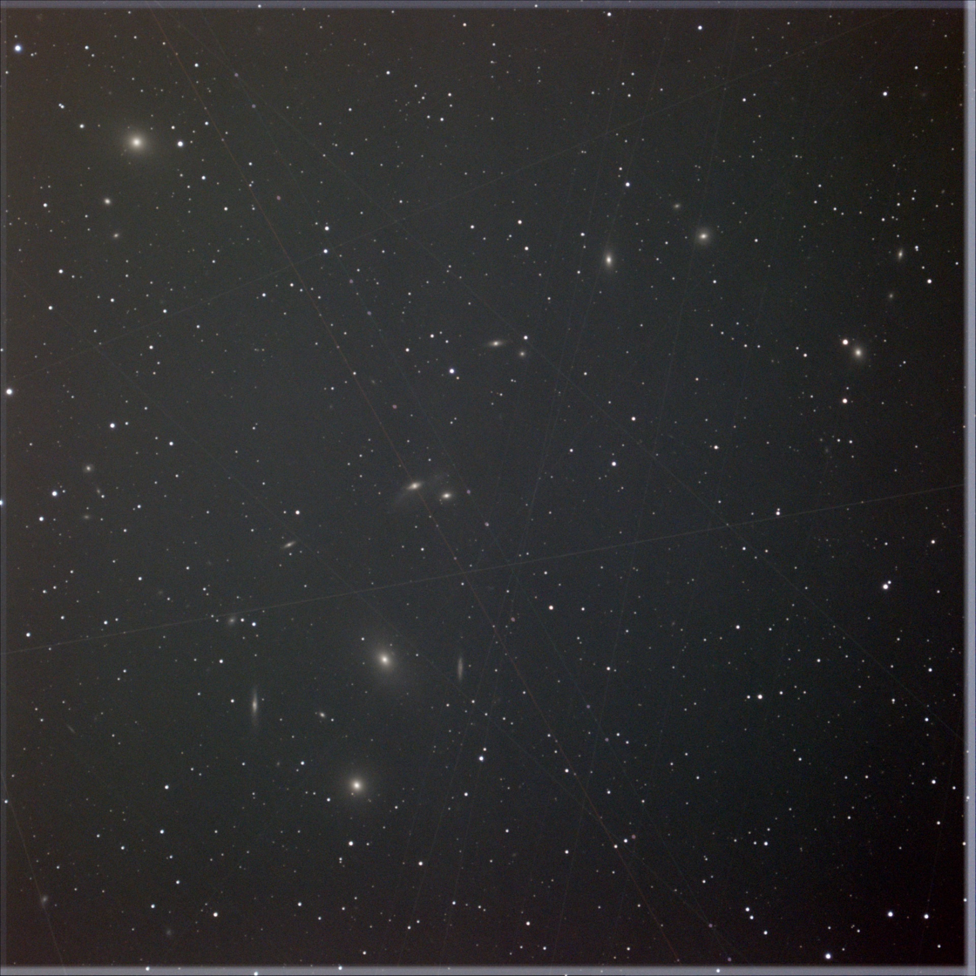

Ja, ich bin zufrieden mit dem kleinen Teil. Hab es noch nicht ausgiebig testen können, aber an zwei. Drei Abenden schon. Anbei ein unbearbeiteter Livestack der Markarjanischen Kette vom 6. April 2026. 1 Stunde Gesamtbelichtung mit der Asi 676 MC.
Fokus wird stabil gehalten, die Verarbeitung ist wie bei Askar gewohnt top. Habe leider keine Einzelframes zur Hand, die kann ich erst in einigen Tagen nachliefern.
CS Olaf
Die Sterne sind wirklich gut für so einen kleinen Fratz^^

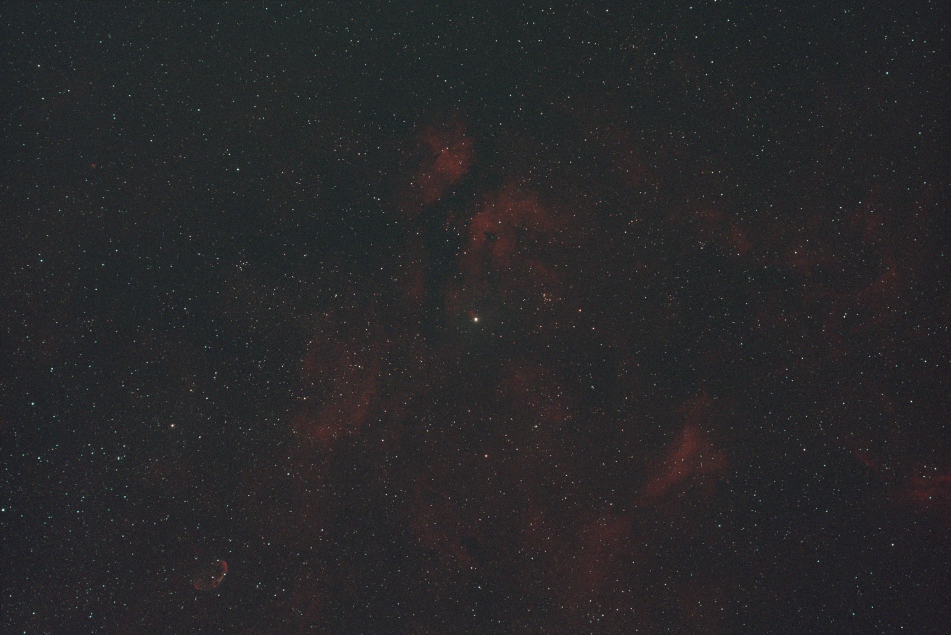

ich hab gestern während der zweiten Halbzeit des Deutschland-Spiels zum ersten Mal den 50P mit APSC Sensor (ZWO Asi 2600 MC Air) testen können. Natürlich in der hellsten Nacht des Jahres und bei nicht optimalem Himmel. Es war teilweise schon bewölkt, die Umgebumg des Schwans war aber wolkenfrei. Ein paar Schleier zogen durch.
Das angehängte Bild zeigt Sadr in der Mitte. Singleshot von 120 Sekunden. Es fällt sehr deutliches Koma auf. Vielleicht hab ich zu viel Abstand zum Sensor, es sind hier 57 mm. Das große Feld gefällt mir gut, die Lichtstärke auch, ich weiß aber nicht, ob diese Koma in der EBV zu korrigieren ist, ich werde aber mal den Abstand verringern und es noch mal probieren.
CS Olaf
Kannst Du die Ecken und Ränder mal vergrößert zeigen?
Mit AberrationInspector (Pix) oder sowas?

der Abstand sollte nicht das Problem sein denn eigentlich sollte dieser beim Petzval ja eher unkritisch sein. Ich habe bei mir auch das gleiche Koma mit dem APS-C Sensor und bekomme das in der Bearbeitung auch einigermaßen weg. Sharpstar schreibt ja expliziert das der 50P für 1 Zoll Sensoren gerechnet ist. Ich finde die Bilder die ich bisher gemacht habe für den Preis jedenfalls ok.
Hallo Olaf,
Ja, Dietmar hat recht. Mit Abstand hat das wenig zutun, es ist halt nunmal in dem Design vom 50P so.
Man merkt, dass Askar es günstig machen wollte (was es nunmal auch ist!) und daher ist sowas nunmal dabei wenn man über die 1 Zoll Sensoren "Grenze" geht.
CS Neo
ich danke Euch für die Antworten! Dann werde ich da nicht mehr herumdoktern, sondern einfach draufhalten und versuchen, das mit der Bearbeitung auszugleichen. Mit der 676 habe ich auch keine Probleme, da passt die Pixelscale auch besser.

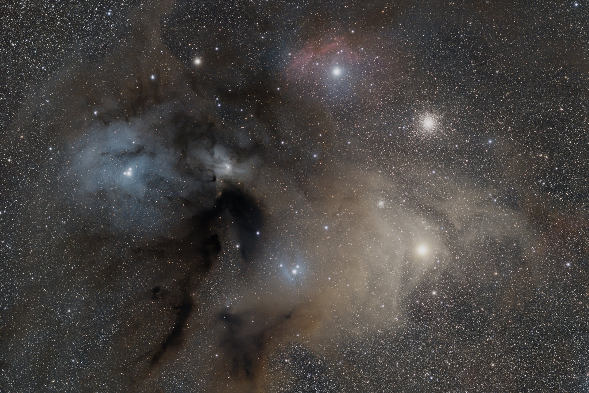

Hier mal ein fertig bearbeitetes Bild mit einer ZWO ASI2600 MC. Ja die Sterne sind in den Ecken nicht perfekt aber meinen Ansprüchen genügt es zu 100%. Im Weitfeld schaut man ja auch nicht unbedingt mit 200% Vergrößerung :-)

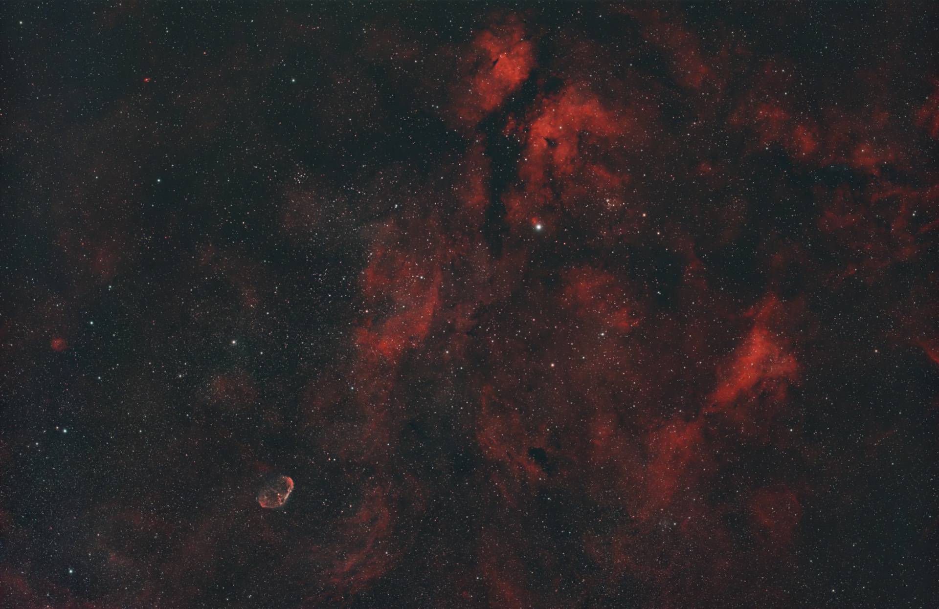

ich hab gestern auch 1 Stunde Sadr-Region geschafft und gerade mal schnell bearbeitet. Bin zufrieden, mit der Sternabbildung kann ich bei dem Weitfeld leben. Für den Preis ist der kleine mobile und schnelle Apo ein Nobrainer.
CS Olaf
