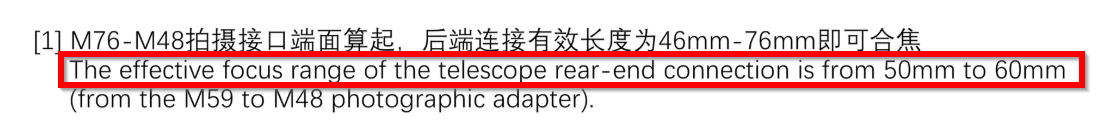

Ich habe mal angefragt.
Laut der Zeichnung hat der OAZ einen Weg von 30 mm, welchen er herausfahren kann. Das sind wohl genau die 30 mm, welche zwischen den Range von 46-76mm liegen. Also theoretisch wäre der OAZ bei 46 mm sowie bei 76 mm jeweils am Anschlag, und bei den empfohlenen 55 mm mitten drinnen.
Ich vermute, ihr habt da alle recht.
Und genauso war es bei mir.
Mit Rotator, OAG, Filterschublade war ich bei 75mm.
Ich kam manuell gerade noch in den Fokus. Aber es blieb kein Platz mehr für eine vernünftige Fokuskurve.
Jetzt ist der OAG rausgeflogen und das gute alte Leitrohr kam wieder zum Einsatz.
Wirklich schade, das alles so knapp bemessen ist.

Nebenbei zufällig entdeckt, da ich gerade die Zeichnungen durchgehe, ist mir das mit den genaueren Angaben bezüglich Arbeitsabstand aufgefallen:
Quelle: SQA130-Jiaxing Sharpstar Optical Instrument Co., Ltd.

für diejenigen, welche dich wie ich für einen längeren Backfocus interessieren: Ich habe von Askar eine Zeichnung erhalten, welche ich aber nicht veröffentlichen darf, da die technische Dokumentation sich gerade in der finalen Phase der Verifizierung befindet. Sollte hierzu Interesse sein, soll ich einfach an den Support verweisen.
Ich würde aber dennoch kurz die Info weitergeben, was ich hier sehe: Direkt am OAZ wird es ein M87x1 Gewinde dargestellt, von dem aus dann eine Distanz von 110 mm bis zur Sensorebene angegeben ist.
Wenn man nun die 30 mm Fokusweg halbiert, und somit noch 15 mm abzieht, sollten theoretisch noch 95 mm vorhanden sein. Praktisch gesehen braucht man wohl keine 15 mm Fokusweg, weshalb da sicher auch noch mehr herauszuholen wäre.

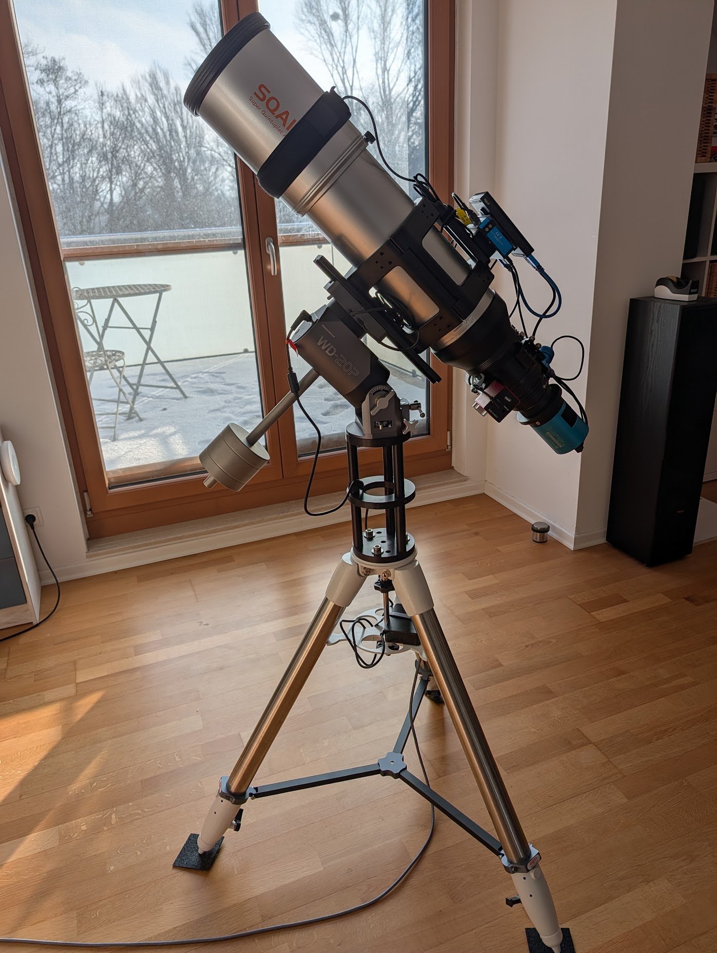

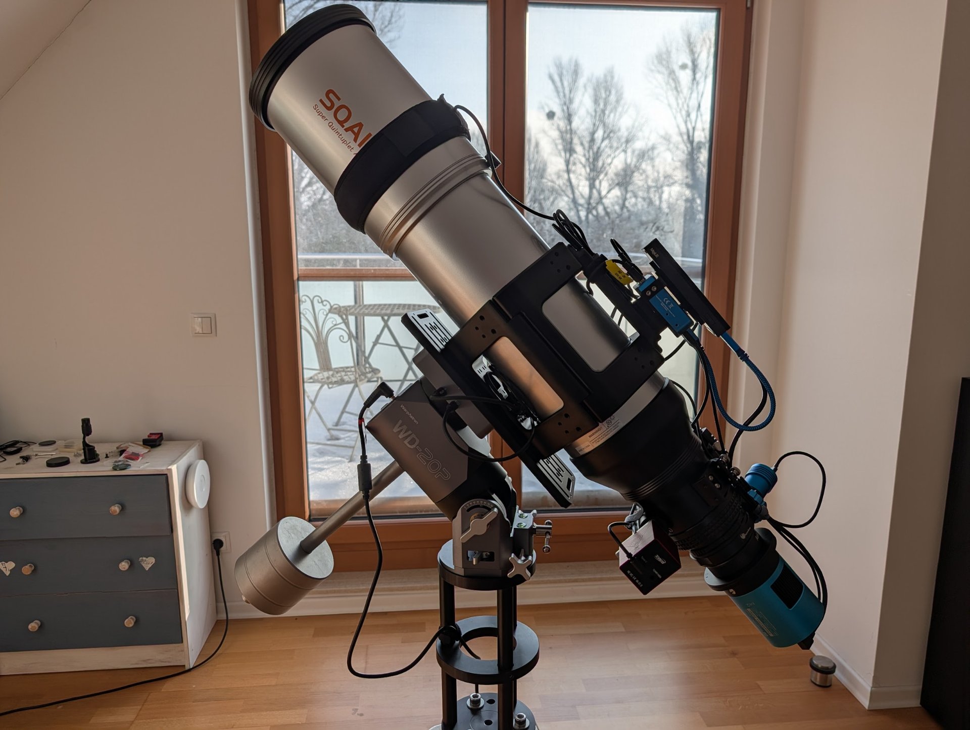

ready for action. ich hoffe das wetter lässt heute oder in den kommenden 2 tagen etwas zu.

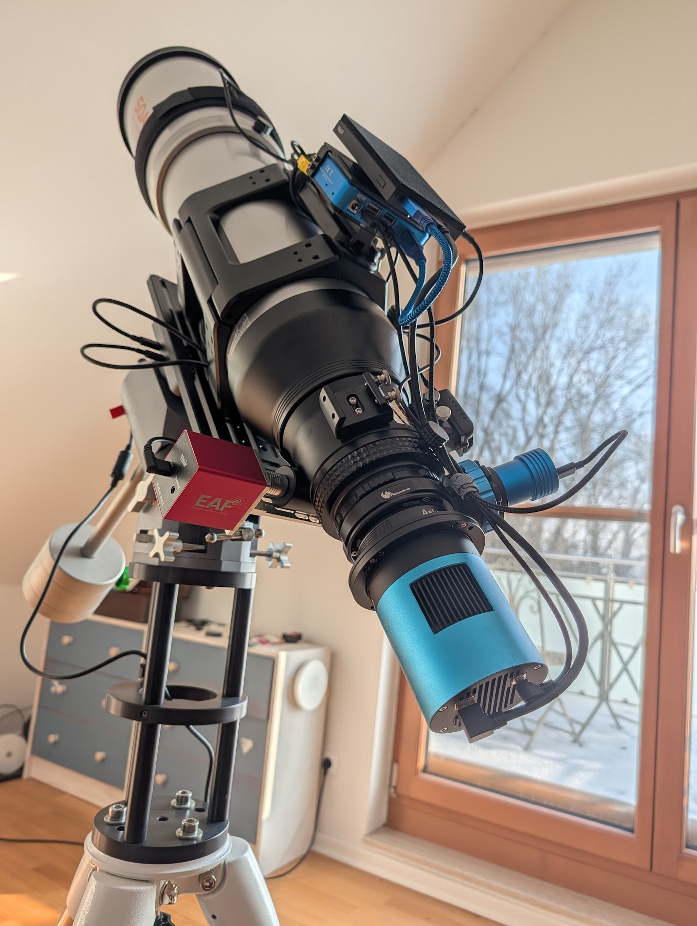

eine frage vorab - ich hatte bisher nur gute Erfahrung mit dem sesto senso von Primalucelab.
Hier habe ich der einfachheit halber den ZWO EAFn montiert. Ist das normal, dass der soviel "freispiel" hat?
thx
Es muss auch ein Spiel bestehen, weil Getriebe.
Wobei mittlerweile gibt es auch sog. "Anti-Backlash-Getriebe" :cool:
Aber mit den richtigen Parametern, ist das Getriebespiel beim EAF in ASIAIR oder NINA oder ... kein Problem.

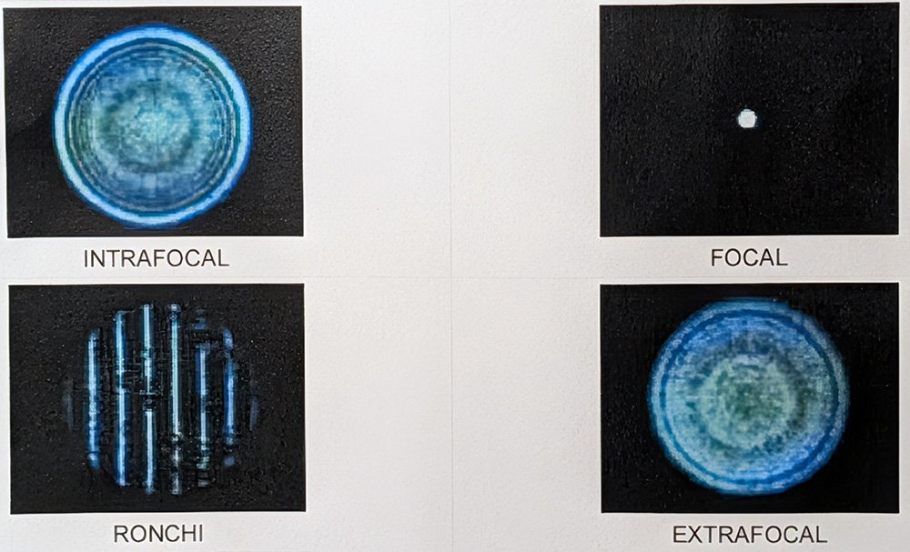

hier der Vollständigkeit halber das mitgelieferte Optik Zertifikat.
was meint ihr?

Hallo Andreas,
ich bin leider nicht sehr standfest im lesen von solchen Testbildern, würde das für mich aber auf ein hohes Niveau der Optik deuten. Ich habe mal zum Spaß die Grafik in KI gehauen, welche alle vier Testaufnahmen analysiert und bewertet hat. Das Ergebnis: Die optische Korrektur ist für einen seriengefertigten Quadruplett-Astrographen außergewöhnlich gut.
Aber ich würde da nicht drauf vertrauen. Vielleicht kann hierzu jemand mit richtiger Erfahrung was sagen. :)

Den Anhang 530192 betrachten
Es fehlen Angaben zum Test. Wurde der Test im Doppelpass gemacht (doppelte Empfindlichkeit)? Ist eine Seriennummer vermerkt um den Test deinem Teleskop zuzuordnen? Wie weit wurde hier defokussiert?
Sinnvoll wäre das Ronchigramm in Weißlicht oder die drei Farbkanäle einzeln, bei gleichem Fokuspunkt ebenso wie die Sternscheibchen.
Der äußere Ring intrafokal ist heller als extrafokal was ein Zeichen für leichte sphärische Abweichung ist.
Mag mich täuschen, einen Hauch Coma kann man vielleicht noch ausmachen (leichte Unsymmetrie der inneren Ringe zw. intra und extrafokal).
Kurz gesagt, so identischer beide Sternscheibchen beidseitig des Fokus sind, so besser ist die Optik.
Aber meiner Meinung alles im Rahmen und eine gute Optik.

Hi!
ja der Test wurde mit doppelter Empfindlichkeit gemacht und es ist die Seriennummer vermerkt und auch der Name des Prüfers vom Shop.
Wobei ich mich hier nicht gut auskenne - würden Abweichungen bei den Test Bildern doppelt so heftig ausfallen im vergleich zu einem Test am Stern, draußen?
