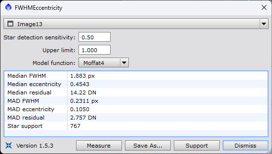

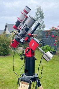

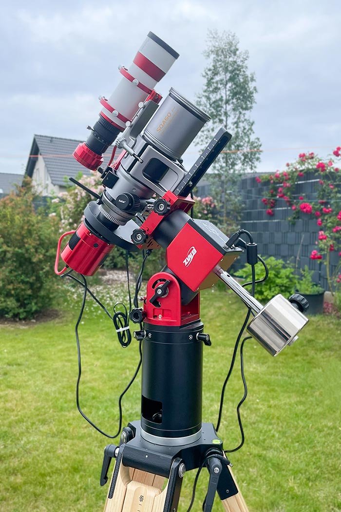

Erster Test des SQA60 gestern Nacht.
Mein Test-Setup mit ZWO AM5N + ASIAIR + ASI2600MM Pro mit Antlia V-Pro Filter +ZWO EAF + ZWO EFW.
M3 mit 10x 60s pro RGB-Kanal.

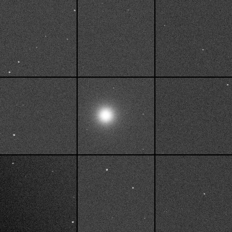

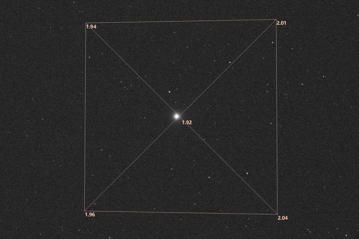

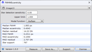

Gute Schärfe...
Unten links bitte nicht irritieren lassen: Das ist keine Abschattung oder Vignettierung. Ein Filter saß nicht vollständig über dem Sensor. Ich musste das Filterrad anschließend neu kalibrieren, da ich das Setup im Dunkeln schnell zusammengeschraubt hatte.
Verkippung völlig ok.
Bewertung:

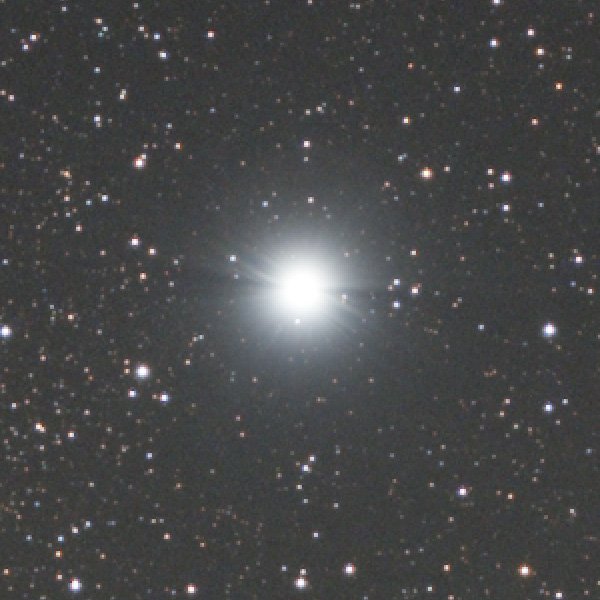

Es konnten keinerlei Aberrationen, Koma oder sonstige optisch relevante Abbildungsfehler festgestellt werden.
Auch bei Arktur waren – im Gegensatz zu meinen Erfahrungen mit dem SQA55 – keine störenden Beugungsspitzen oder Interferenzmuster erkennbar. Ich habe Testaufnahmen mit 10 s, 30 s und 60 s Belichtungszeit angefertigt, die durchgehend sauber und unauffällig aussehen.
Auffällig ist allerdings, dass der SQA60 ein sehr massives, "glasreiches" System und entsprechend kein Leichtgewicht ist. Zudem ist der verfügbare Backfokus relativ knapp bemessen.

Btw. der FWHM Wert alleine ist noch kein Maß für die Schärfe. Dieser Wert hängt u.a. von der Pixelscale ab.
Die Schärfe dürfte dennoch gut sein.

Vielen Dank Franz für Deine Rückmeldung.
Natürlich entscheidet das Sampling, Seeing, Nachführung usw. noch mit (daher hatte ich auch mein Test-Setup transparent o.g. dargestellt), aber der Wert von
2,81"
in Kombi mit einem IMX571 Chip für nord-europäische Verhältnisse absolut geeignet, wie ich finde.
Das Spotdiagramm ist ja eh was theoretisches, dennoch liefert der SQA60 mit < 1um im Zentrum und < 3um an den Rändern deutlich kleinere Pixel, als die modernen CMOS schaffen an Auflösung.
