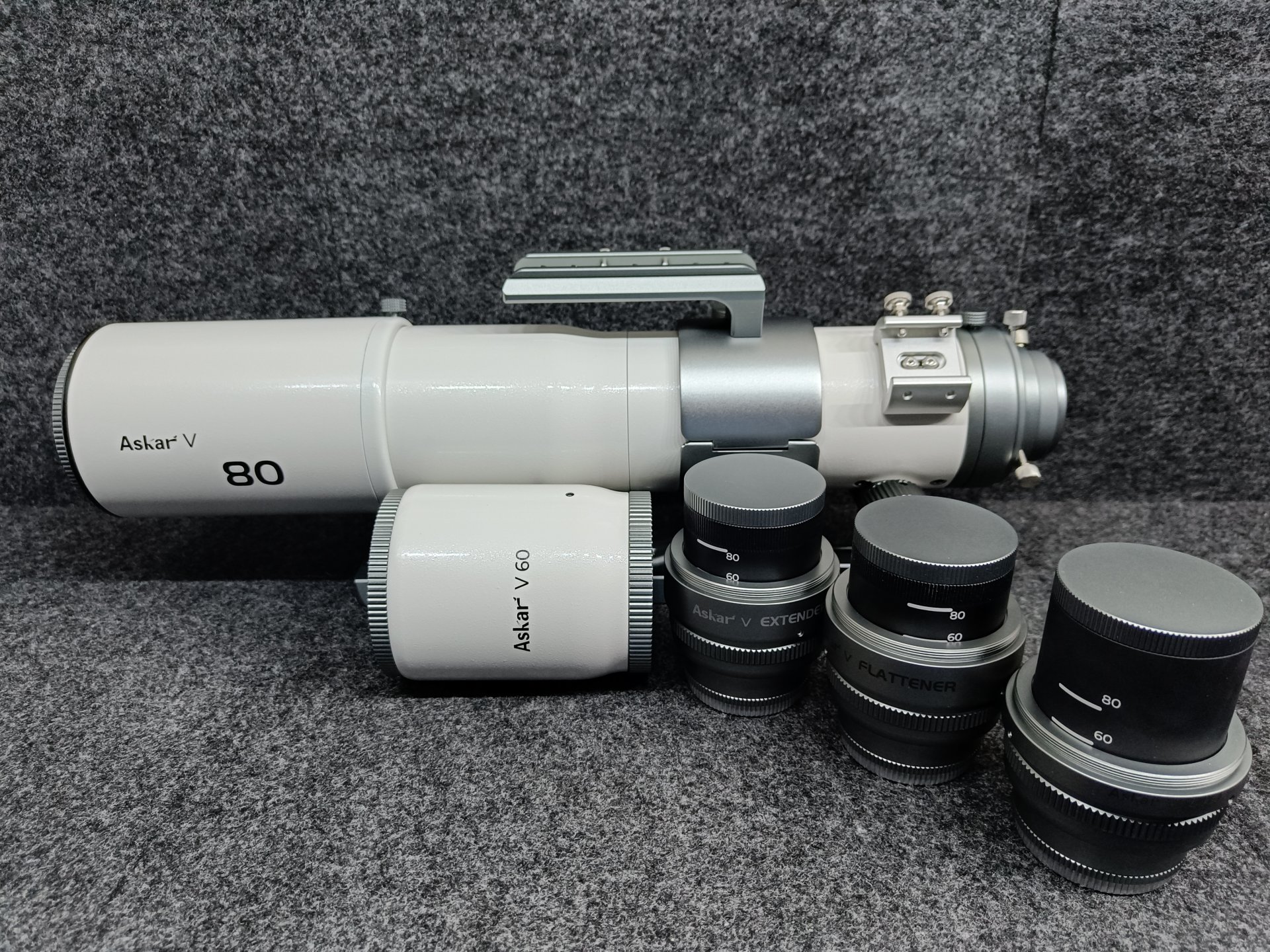

"CUIV, The Lazy Geek" hat das neue ASKAR V modulare Teleskop vorgestellt.
Das Teleskop läßt sich zwischen folgenden Varianten umbauen:
- 80mm / 500mm
- 60mm / 360mm
- dazu sind im Set enthalten:
- Flattener
- Reducer
- Extender
Diese wiederum lassen sich mit beiden Objektiven kombinieren.
