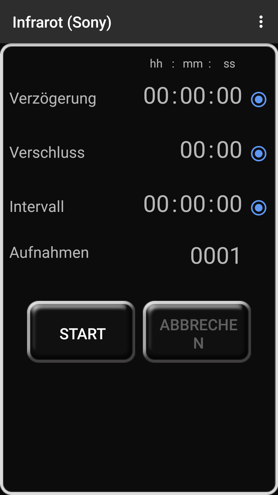

Nachteil der 5n: Sie hat nur einen alten Mini USB Port und kein internen Intervallometer. Die a6000 hätte den und Micro USB Port, für den ich eine Fernsteuerung hätte.
