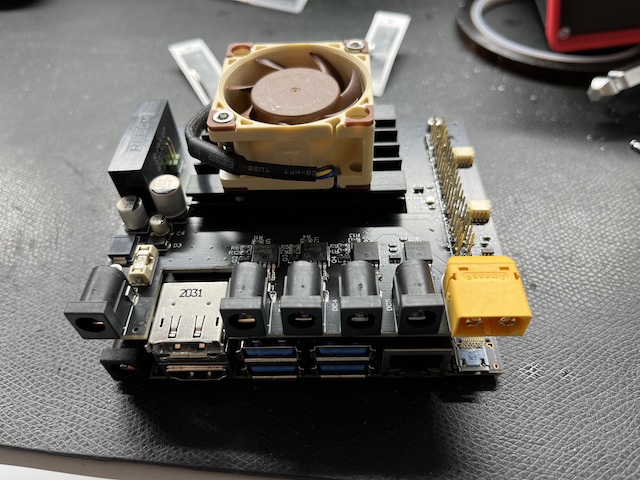

Ich setze aber seit einigen Jahren den Jetson NANO von NVidia ein. Neben 4 USB3.0-Ports und war der wesentliche Punkt für mich die WLAN-Geschwindigkeit. Hier kann man eine gescheite WLAN MiniPCIe-Karte einstecken und hat hier deutlich schnellere und bessere Verbindungen als beim Raspi. Einen Raspi-kompatiblen GPIO-Header hat das Teil auch. Deshalb habe ich mir ein kleines Platinchen mit schaltbaren 12V-Ausgängen gebastelt.
Ich denke es gibt sicherlich noch mehr Alternativen zum Raspi. Auch wenn es leider nicht ganz so praktisch gelöst wie bei der ZWO ASIAir.
