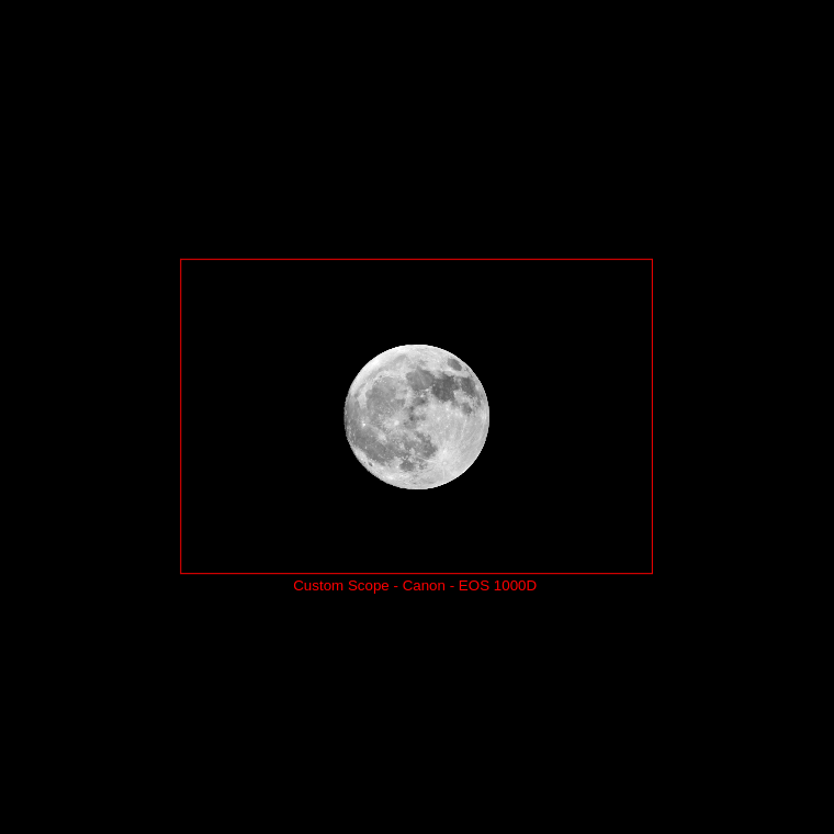

Mal ein Beispiel 150/750 Teleskop mit EOS 1000D
da sind andere berufener was dazu zu sagen.
Beim Mond ist es recht einfach überschlägig zu rechnen:
Je 100mm Brennweite hat der Mond einem Durchmesser von einem Millimeter auf dem Chip. 1.000mm Teleskopbrennweite z.B. ergibt einen Durchmesser von 10mm auf dem Chip.

Was willst Du denn jetzt schon mit 500 mm? Wo willst Du das Teil denn draufpacken? Wie willst Du das nachführen? Wenn würde ich eh eher zum lichtstärkeren 400 F6,4 greifen.
Schau mal, sowas geht schon mit 180 mm (Askar FMA 180)
