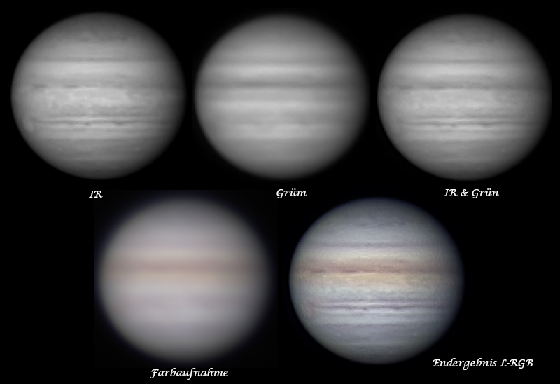

Kombinierst du dann die Aufnahmen von Farbkamera und Luminanz?
Ja genau, hier z.B. mein Jupiter vom 18.06.21:
Da war ich ohne Filterrad dennoch so schnell, dass ich nicht einmal mit winjupos derotieren musste.
IR: 04:46 Uhr / Grünfilter: 04:49 Uhr / Farbe mit Asi120mc: 04:52 Uhr
Für die Luminanz habe ich die beiden Asi120mm Aufnahmen IR / Grün addiert und dann mit der Farbaufnahme das L-RGB erstellt. Ich arbeite da mit fitswork.
Jupiter zeigt im IR mehr Details aber dafür blassere Wolkenbänder. Die sind mit dem Grünfilter kräftiger, daher die Kombination der Aufnahmen.
