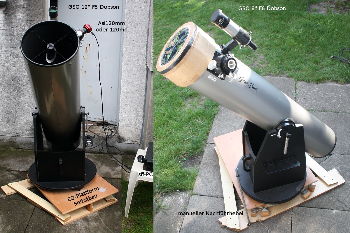

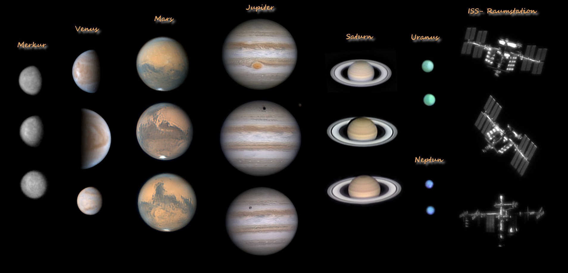

ich habe über die Jahre die Planetenfotografie mit meinem Dobsons immer weiter optimiert.
z.B. der Selbstbau einer manuellen EQ-Plattform hat die Möglichkeiten enorm erweitert. Sehr dürftige Konstruktion, ohne professionellen Werkzeug, aber es funktioniert tatsächlich wunderbar.
Erst habe ich nur mit Digicam durch's Okular gefilmt, dann folgte die Asi120mc und schließlich die Asi120mm.
Die Mono Version ist deutlich empfindlicher und hat keinen Sperrfilter verbaut. Dies erlaubte dann auch Aufnahmen im IR Bereich.
Mit einfachen Farbfiltern konnte ich anschließend eine Menge interessante Erfahrungen sammeln.
Inzwischen hat sich Folgendes bei mir etabliert:
Merkur: Asi120mm mit IR-Pass (Ich kombiniere da TS47 mit Rg610, dadurch wird violett gesperrt und nur das IR Leck durchgelassen)
Venus: Asi120mm (2 Aufnahmen: TS47 mit Rg610 und TS47 mit IR-Cut)
Mars: Asi120mm (2 Aufnahmen: TS47 mit Rg610 und TS47 mit IR-Cut)
Jupiter: Asi120mc für die Farbe und manchmal zusätzlich Asi120mm meist 2 Aufnahmen (Grünfilter und TS47/Rg610)
Saturn: Asi120mc für die Farbe und Asi120mm mit TS47/Rg610
Uranus: Asi120mc für die Farbe und Asi120mm mit Rg610
Neptun: Asi120mc für die Farbe und Asi120mm mit Rg610
Und so sieht mein Best Of - Sonnensystem aus, der Jupiter und die Sonne sind mit dem 8er Dobson entstanden:
Mir macht das einfach riesen Spaß, vor ein paar Jahren hätte ich nie gedacht, dass so etwas mit recht einfachen Mitteln so günstig möglich ist.
Holger

Aber ich hab' mal 'ne Frage zu deiner EQ-Plattform.
Was bedeutet manuell? Du hast keinen Motor? Wie denn das?
Ich habe jetzt neu auch eine Plattform und habe da noch keine praktische Erfahrung.
Du hast die Dobsons ziemlich am Nord-Ende, sogar überstehend stehen.
Das ist wegen dem Schwerpunkt, korrekt? Damit der Schwerpunkt des Dobsons auf der virtuellen Achse liegt?
Wie hast du die genaue Position heraus gefunden?
Reicht das auch für den grösseren, schwereren 12" oder ist die Plattform zu klein?
Ja aus der Not heraus. Einen Motor hätte ich bestellen müssen und ob das bei der dürftigen Bauweise nicht durchgerutscht wäre ???
Da war es für mich am logischsten den Tisch mit einem Band und dem Hebel einfach zur Seite zu ziehen. Und das geht erstaunlich ruckelfrei, sogar 2 Sek. Belichtungszeit bei Deepsky Objekten konnte ich erreichen, allerdings mit nur ca. 20% Verwendungsrate.
Naja, dafür hat es nichts gekostet und es macht mir sogar Spaß da am Hebel zu sitzen und den Planeten im Aufnahmefenster zu halten.
Ja, ich weiß das aber nicht mehr ganz genau, ist schon länger her. Als Basis dienten Anleitungen aus dem Netz, Stichwort: Kreissegment Plattform.
Hier noch mein Thread zur Plattform:
Das hat zum Glück noch gepasst. Der andere Schwerpunkt wirkt sich auch nicht aus, demnach muss das wohl nicht so exakt sein.

Einzig einige deine Marsbearbeitung treffen meinen Geschmack nicht so. Das sieht irgendwie aus wie Aquarellmalerei. Ist wie immer reine Geschmacksache und soll deine Leistung in keiner Weise schmälern.
Gruß Thomas
eckehardt70
Mitglied
Hallo Holger,
nicht falsch verstehen, ich bekomme die Marsaufnahmen selbst nicht so gut hin. Ist also mäkeln auf höchstem Niveau.
Ja genau den Mars meine ich. Irgendwie sieht das aus, als wurde ein Filter zu stark eingesetzt. Ich kann es schlecht beschreiben, aber ich glaube der Vergleich mit dem Aquarell trifft es ganz gut.
Thomas
komposer
Mitglied
Hallo Thomas,
nein das stört mich nicht, finde ich eher hilfreich. Ich hatte für die Zusammenstellung oben nochmal den Kontrast etwas erhöht und etwas geschärft. Das habe ich jetzt bei mir wieder rückgängig gemacht und wieder die ursprünglich Version eingebaut.
Weniger ist ja manchmal mehr. Das ist jetzt zwar nur ein minimaler Unterschied aber so gefällt es mir jetzt auch besser.

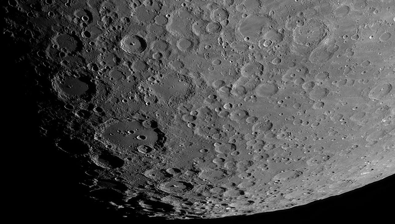

um die Möglichkeiten des Dobsons zu vervollständigen möchte ich noch den Mond mit aufnehmen.
Hier ein Ausschnitt meines Komplett-Mosaiks vom 21.02.2021 ohne Barlow:
Und der Bereich mit Barlow um näher an das Auflösungsvermögen des 12" Dobsons heranzukommen:
Der Mond bietet ja wirklich häufig die Gelegenheit gute Aufnahmen zu machen und da sollte zumindest ein Beispiel hier gezeigt werden, auch wenn in der Überschrift nur Planeten Fotos genannt sind. Ich wollte da jetzt keinen seperaten Thread aufmachen.

so langsam stehen Jupiter und Saturn wieder höher am Himmel und ich kann das Potential des 12" Dobson mehr ausreizen.
Der Jupiter ist vom 18.07.21, die mit Abstand besten Bedingungen dieses Jahr. Beim Saturn kam auch im IR Bereich der ZWO ADC zum Einsatz.
Naja und die ISS hat sich mal wieder ins Bild gemogelt, ich konnte einfach nicht darauf verzichten.
Holger
